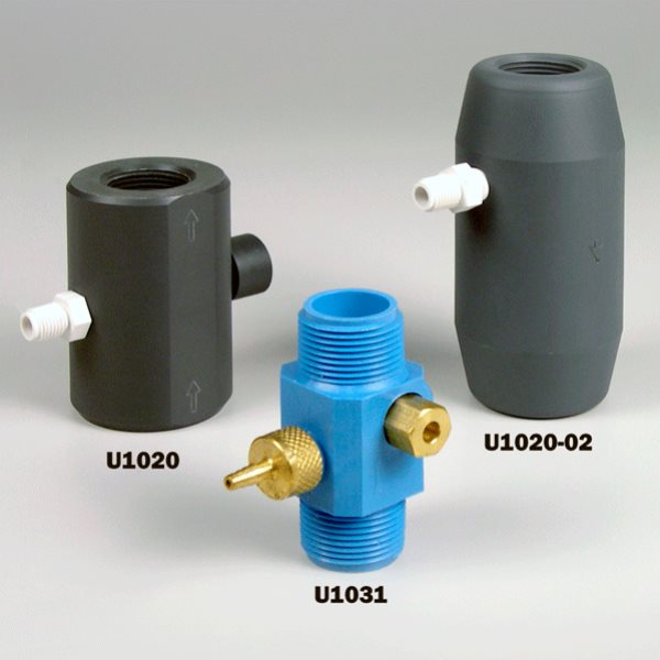

А які є варіанти аерації? Мене більше цікавить чи є чисто механічні рішення?
Ще маю питання і прошк допомоги розібратись. Наскільки я зрозумів в системах фільтрації цифри 1054/1354 відповідають за обєм та відповідно мають пряме відношення до продуктивності, так? Якось типу 1054 ~ 25 l/m, 1354 ~ 3x l/m?
1054 или 1354 - это размер баллона в дюймах
10/13 диаметр
54 высота
Пример механической аэрацииu1020-u1031.jpg.ed251b40bef43adf172fb62820407078.jpg
Існує багато механічних аераторів по типу труби Вентурі.

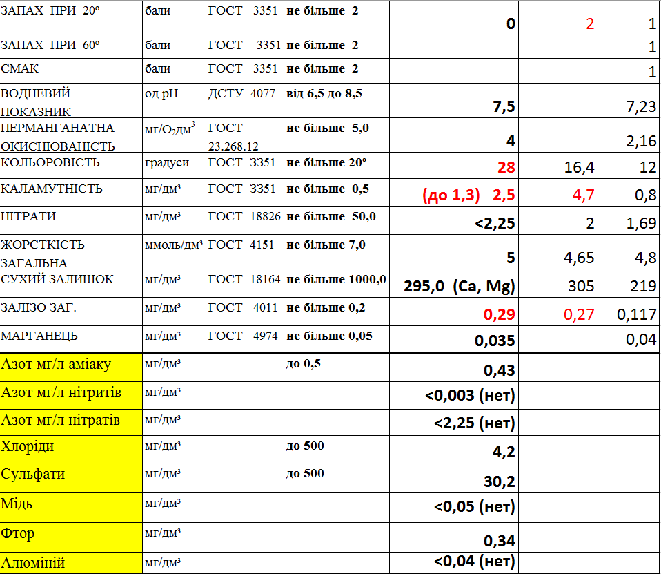

Просьба помочь с подбором и мне. Скважина 50 метров. Ниже прикладываю результат анализов. Крайний правый столбик это первый анализ, в нём практически все показатели в норме. Но вода иногда отдает металлическим привкусом и если оставить в прозрачной бутылке, то со временем желтеет. То есть я подозревал железо, а в этом анализе оно 0,117. Поэтому я сделал анализ в другом месте и это второй столбик справа, результат по железу 0,27. Что бы понять кто всё таки прав, я сделал анализ в третий раз :crazy:, это столбик с жирными цифрами. Тут железо 0,29. Ну помимо железа все остальные показатели также приведены. Мутность связываю с низким отбором воды из скважины, сейчас редко пользуемся.
Вода нужна для бытовых нужд (душ, раковина и т.п.). Два санузла (до 4 человек) + кухня. Нужна ли система очистки и если да, то какая. Я бы не против понизить железо. Но все три автора анализа разошлись в своих предложениях кардинально - от 1300 долларов до 0 гривен. Спасибо за помощь.
Я бы поставил систему комплексной очистки воды, которая уберет железо и жесткость. система 1252 подойдет.
Если нужны цены, могу сбросить в личку, но это будет точно меньше 1300 долл)
А жесткость какой станет? Сейчас ведь жесткость в норме? Меня пугали, что убрав железо и жесткость вода станет мягкой и будет хреново мыть и вообще мягкая вода это хуже.
И еще вопрос - можно ли железо убрать чем-то, что в процессе регенерации не сливает в канализацию по пол-куба воды? У меня высокий УГВ и не хотелось бы сливать по 500 литров, так как ее куда то потом надо девать. Она будет сливать в септик, потом в дренаж и вот не хотелось бы сливать в дренаж кучу воды.
Цены и предложения меня то интересуют, но хотелось бы определиться, что мне нужно. Повторюсь, хотелось бы слегка убрать железо, что бы на унитазе/раковине не было ржавого налета.
Жесткость для техники должна быть не более 1 мг-экв/л. Смывать будет и правда не привычно сначала, потом просто привыкните.
Так же можем поставить систему только для удаления железа, промываться она будет через каждые, например 4 дня, и будет сливать приблизительно 500л воды. Так чтоб объем воды Вас не пугал, посмотрите сколько Вы сливаете за неделю сейчас. Зачастую на промывку уходит порядка 10% от общего объема использованой воды.
