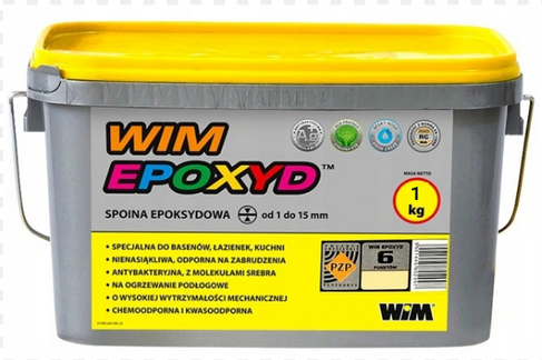

Использовал в душевой кабине новую для меня эпоксидную затирку WIM EPOXYD.
Что понравилось:
Недорогая цена по сравнению с конкурентами, большой выбор цветов, вёдра по 1 и 2 кг, очень удобно, когда не хватило, удобная прямоугольная упаковка. Можно наносить в шов от 1мм. Достаточно хорошо смылась после нанесения обычными губками, только в большом количестве, дорогой клинер не использовал.
Что не понравилось:
ИМХО может это чисто моя заморочка, но мне нравиться, когда эпоксидка гладкая на ощупь, WIM она с небольшой структурой, когда проводишь пальцем по шву чувствуешь шероховатую поверхность. Не хватает эластичности, плотная и вязкая структура, как и у Литокола примерно, резиновым шпателем тяжело утопить в шов, использовали металлический.
Если заморочиться, то можно через пару часов после нанесения сформировать шов, заглянцевать мыльной водой. На примере формирования наружного угла.
