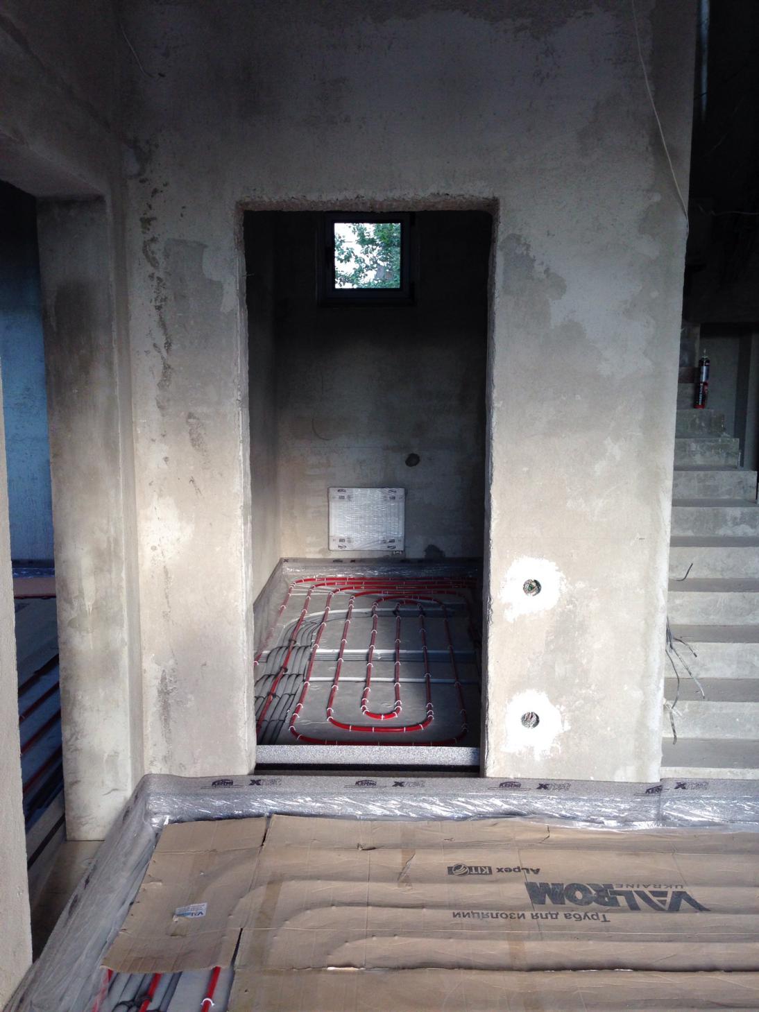

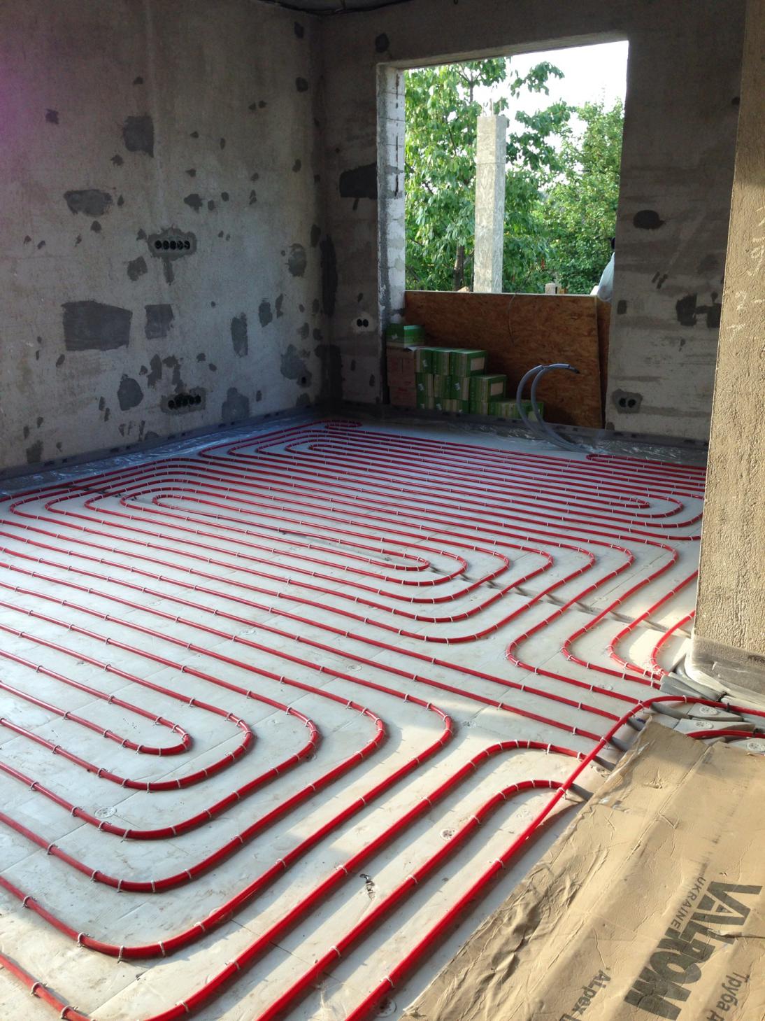

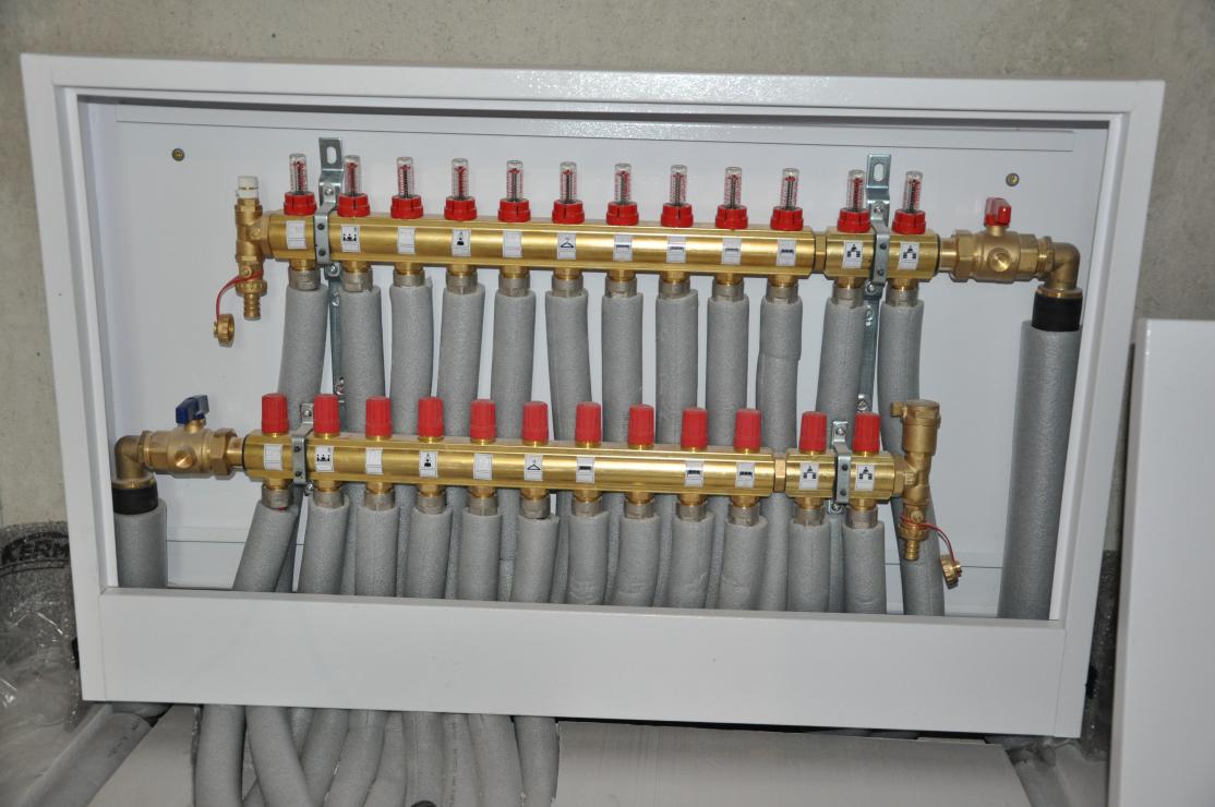

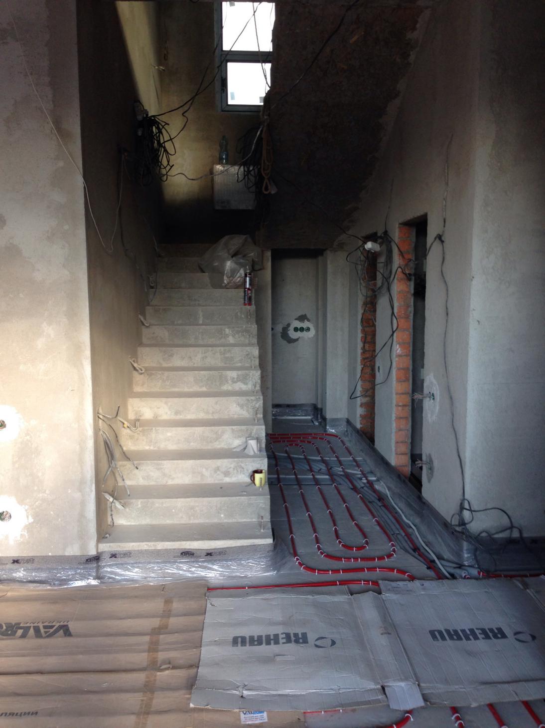

Шаркер Опубліковано: 6 липня 2014 Автор Поділитись Опубліковано: 6 липня 2014 фото делаю "сверху-вниз", второй этаж уже по факту закончен. Часто встречаются приколы, типа: "Найдите отличия". Вот хочу привлечь внимание на ЧИСТОТУ после работы. Уважаемому, Василию! Собственно данный опус и для Вас, демонстрирую готовность объекта. Вэлком 1 Посилання на коментар Поділитися на інших сайтах More sharing options...

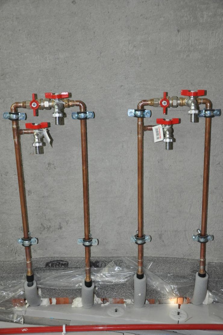

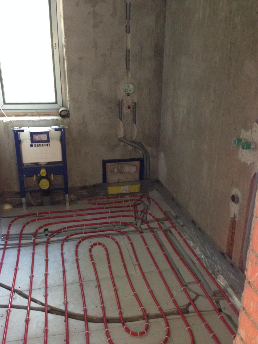

doc07 Опубліковано: 7 липня 2014 Поділитись Опубліковано: 7 липня 2014 Каким пенопластом пол утепляли и какой толщины на каждом этаже? Посилання на коментар Поділитися на інших сайтах More sharing options...
Шаркер Опубліковано: 7 липня 2014 Автор Поділитись Опубліковано: 7 липня 2014 Каким пенопластом пол утепляли и какой толщины на каждом этаже? Это не пенопласт. Утеплял пенополистиролом, абривиатура ЭППС. Толщина, если теплый пол 50 лист. Где нет ТП - 50 лист + 20 лист. Сверху будет стяжка до уровня 14 см чистовое покрытие. Посилання на коментар Поділитися на інших сайтах More sharing options...
serges Опубліковано: 9 липня 2014 Поділитись Опубліковано: 9 липня 2014 Чистота-супер. Вопрос, часто под трубы ТП укладывают фольгированную подложку и не зря. Почему Вы отказались от этого? Посилання на коментар Поділитися на інших сайтах More sharing options...
Шаркер Опубліковано: 9 липня 2014 Автор Поділитись Опубліковано: 9 липня 2014 Чистота-супер. Вопрос, часто под трубы ТП укладывают фольгированную подложку и не зря. Почему Вы отказались от этого? Потому, что не понимаю зачем укладывать фольгированную подложку на пенополистирол. Это лишнее. Добавлено через 1 минуту Каким пенопластом пол утепляли и какой толщины на каждом этаже? производитель "технониколь". 1 Посилання на коментар Поділитися на інших сайтах More sharing options...
doc07 Опубліковано: 10 липня 2014 Поділитись Опубліковано: 10 липня 2014 Теплоизоляцию к полу вы крепили зонтиками - это обязательно? Посилання на коментар Поділитися на інших сайтах More sharing options...
murava Опубліковано: 10 липня 2014 Поділитись Опубліковано: 10 липня 2014 Почему вы не использовали трубки для утепления из вспененного полиэтилена, для горячей воды и отопления там где нет теплого пола? С чего Вы взяли, что утеплителя на трубах там нет? ... Теплоизоляцию к полу вы крепили зонтиками - это обязательно? Не обязательно. Но удобно. 1 Посилання на коментар Поділитися на інших сайтах More sharing options...
doc07 Опубліковано: 10 липня 2014 Поділитись Опубліковано: 10 липня 2014 С чего Вы взяли, что утеплителя на трубах там нет? Сорри, уже разобрался с фото, просто сначала не заметил Посилання на коментар Поділитися на інших сайтах More sharing options...

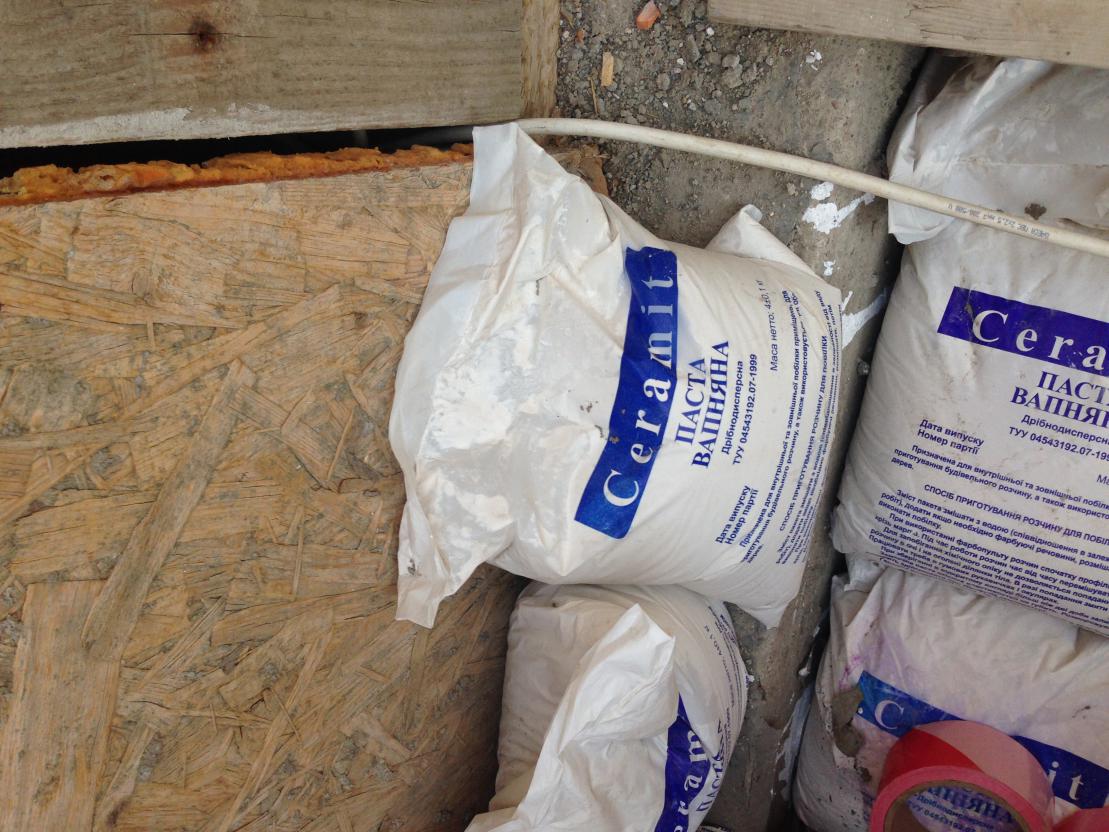

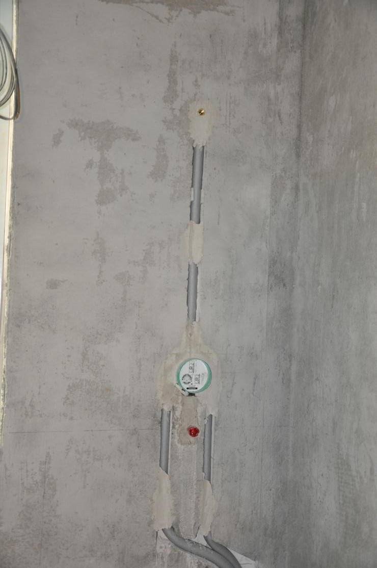

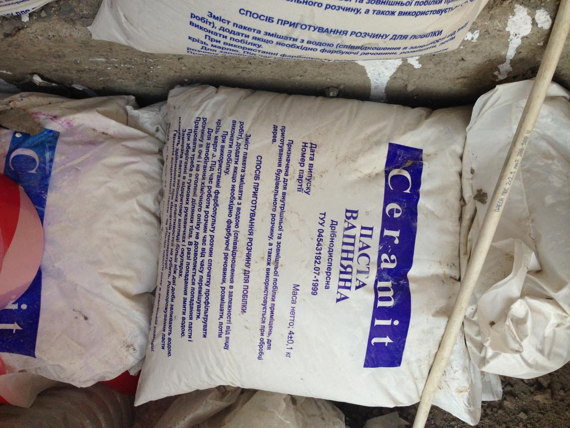

Шаркер Опубліковано: 10 липня 2014 Автор Поділитись Опубліковано: 10 липня 2014 фиксирую процесс завершенный! закончил внутреннюю штукатурку. Что делал: 1. Сетка. 2. Набрызг. 3. Цементо-известковая смесь, по факту вот пропорция: 1:2 :12 (10) = цемент,известь, песок +вода (по-вкусу ). Буду завтра уже делать фото. Сделаю уже и кол-венные просчеты. Вспомнил тут, как пытался понять : "Шож за известь везти. Нашел известь, вот фото, чем я делал!" 2 Посилання на коментар Поділитися на інших сайтах More sharing options...

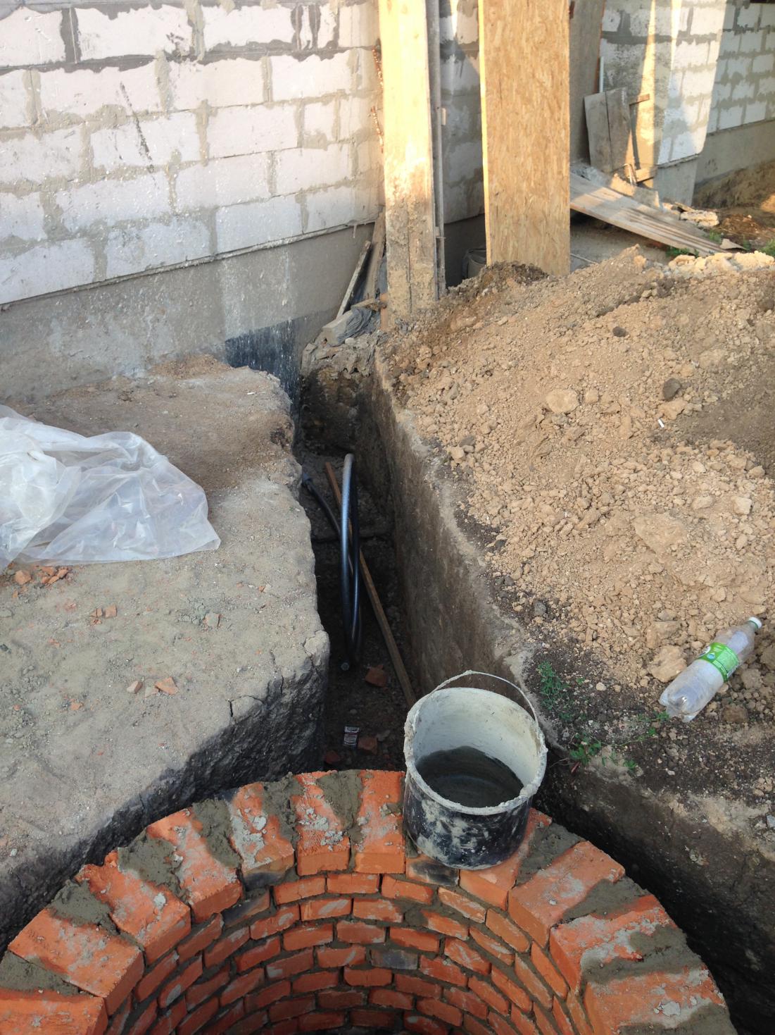

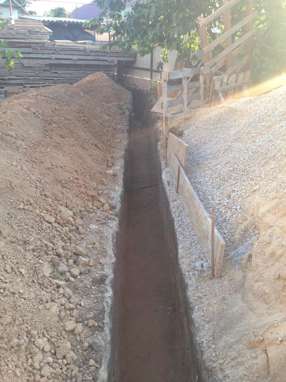

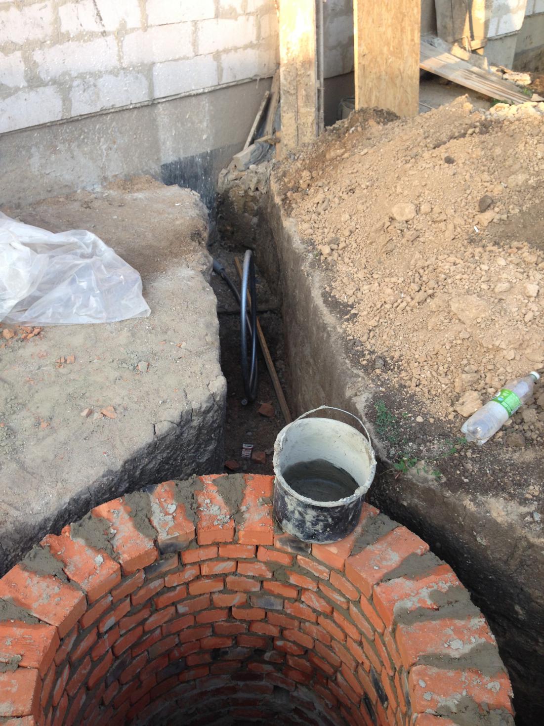

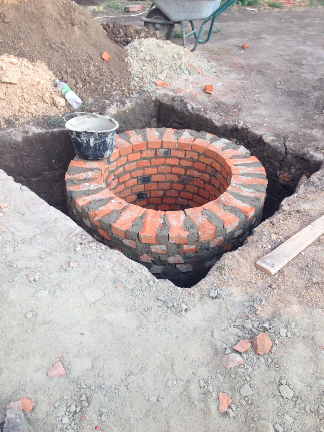

Шаркер Опубліковано: 10 липня 2014 Автор Поділитись Опубліковано: 10 липня 2014 Пока идет процесс завершения ОВК, начал ввод воды в дом. Сделал колодец, копаю трубу, озаботился - гильзовать , ввод сделаю - 40-ой трубой, гильзу будет мб 100. И все вроде бы замечательно. но вредный электрик, тоже пришел с вопросом - а как войдет в дом электричество. В доме понятно он сделал, а к дому? хороший в опрос, т.к. от ближайшего столба я в 50-ти метрах, т.е. пятно застройки в 50-ти метрах от фасада улицы и все столбы там. Понятно думал как и что, а вот раз ... и пришло время. Короче решил так: - делаю траншею 1,2 м. (страховка), 10-15 см. песок- потом труба (гильза с водой), сверху песочек см. так 10-15 + сигнальная лента, т.е. отступили пока от дна и осталось 0,8. А дальше в дом пойдет магистраль из 4-х отдельных гильз с проводом №1 - дом, №2 - генератор, №3 - витые пары, №4 - оптика. Каждого так походу метров так 70-80. Вопрос который витал в воздухе, а можно воду и электричество близко так ставить? Водоканал и РЭС ответили - можно, а вы как думаете? Посилання на коментар Поділитися на інших сайтах More sharing options...
turbik78 Опубліковано: 10 липня 2014 Поділитись Опубліковано: 10 липня 2014 Вопрос который витал в воздухе, а можно воду и электричество близко так ставить? Водоканал и РЭС ответили - можно, а вы как думаете? у меня тоже так, но не вода, а 110мм канализация и вводной кабель в серой канализационной трубе 50мм Посилання на коментар Поділитися на інших сайтах More sharing options...
Шаркер Опубліковано: 10 липня 2014 Автор Поділитись Опубліковано: 10 липня 2014 Тем более, чем проще, тем лучше.;) Вам охота вторую траншею копать? Забить и жить счастливо - мое ИМХО Кирилл, поймал себя на такой мысли - что в своем регионе, че захотим с нормами строительства , то и сделаем. Дом (мой) не сдан еще, торговался , газ подвел, а газ то в трубах есть , пломб епт нету , да, правда все через счетчик старого дома, но - не сдано строительство, а бери и пользуйся! Лан про нормы, траншея вторая не надо. Согласен! Будем оптимизировать. Так прикол, работают сейчас 2 человека - копают 20 кубов в день и перевозят 10-12 кубов (рабочий день с 08.00 - 18.00). Вот Вам мотивация и антидепресант на ночь. Пы.сы.: Неделю уже в таком темпе 1 Посилання на коментар Поділитися на інших сайтах More sharing options...
Шаркер Опубліковано: 10 липня 2014 Автор Поділитись Опубліковано: 10 липня 2014 Согласен! Это кстати их фото. Так в перерыве ... . А теперича, серьезно - уважаю специалистов в своем деле - неважно - врач ты, копатель. водитель... .Главное делай на отлично, за что взялся. 3 Посилання на коментар Поділитися на інших сайтах More sharing options...
doc07 Опубліковано: 11 липня 2014 Поділитись Опубліковано: 11 липня 2014 Кирилл, поймал себя на такой мысли - что в своем регионе, че захотим с нормами строительства , то и сделаем. Дом (мой) не сдан еще, торговался , газ подвел, а газ то в трубах есть , пломб епт нету , да, правда все через счетчик старого дома, но - не сдано строительство, а бери и пользуйся! Лан про нормы, траншея вторая не надо. Согласен! Будем оптимизировать. Так прикол, работают сейчас 2 человека - копают 20 кубов в день и перевозят 10-12 кубов (рабочий день с 08.00 - 18.00). Вот Вам мотивация и антидепресант на ночь. Пы.сы.: Неделю уже в таком темпе Сколько за куб берут такие профи? Посилання на коментар Поділитися на інших сайтах More sharing options...

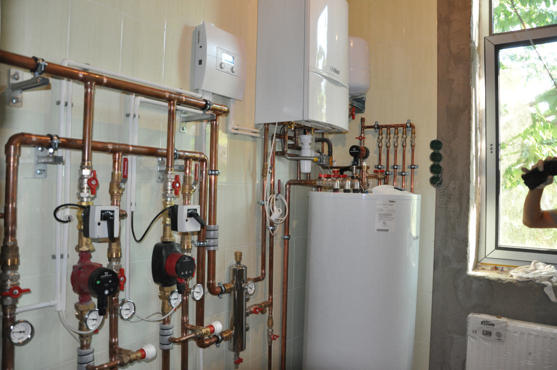

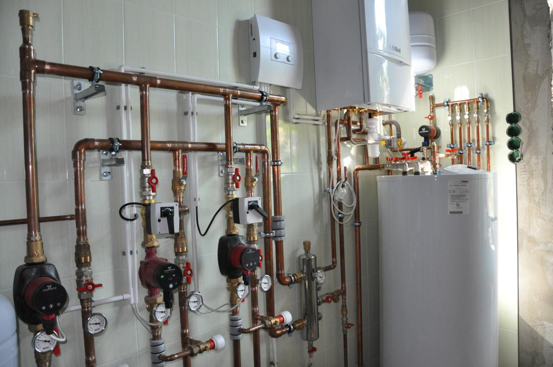

Шаркер Опубліковано: 12 липня 2014 Автор Поділитись Опубліковано: 12 липня 2014 Ну Вы спрашиваете, секрет понятно. Много составных частей. Если предметный вопрос Вэлком ту лс. Добавлено через 5 минут И так закрыт очередной этап - ОВК! Отправил сегодня отряд пана Муравы с ним понятно вместе хорошей им дороги, Фото будут качественные поскоку делал их мой фотик в руках Муравы так шо ждите. Товарисчу с Каменец-Подольска = сигнал! Вот такие у нас тут в теме средства связи 2 Посилання на коментар Поділитися на інших сайтах More sharing options...

IEC 60364 Опубліковано: 13 липня 2014 Поділитись Опубліковано: 13 липня 2014 ... Вопрос который витал в воздухе, а можно воду и электричество близко так ставить? Водоканал и РЭС ответили - можно, а вы как думаете? ПУЕ Глава 2.3 Кабельні лінії напругою до 330 кВ ... Прокладання кабельних ліній у грунті ... 2.3.63. У разі прокладання КЛ будь-якої нaпрyги паралельно із трубопроводами відстані між ними по горизонталі у просвіті мають бути не меншими ніж: - 0,5 м - до водопроводів діаметром до 300 мм; - 1,0 м - до водопроводів діаметром понад 300 мм, а також до трубопроводів із рідинами, прокладених без каналів; - 0,5 м - до трубопроводів каналізації, дренажу і водостоків; - 1,0 м - до газопроводів низького тиску (до 0,049 МПа); ... Паралельно прокладати кабелі над і під трубопроводами заборонено. На територіях стисненої забудови дозволено зменшувати відстань між кабелями і трубопроводами, крім трубопроводів з газами і горючими рідинами, до відстані: - 0,25 м - у разі прокладання кабелів напругою до 35 кВ у трубах; - 0,5 м - у разі прокладання кабелів напругою до 35 кВ без спеціального захисту; ... 1 Посилання на коментар Поділитися на інших сайтах More sharing options...

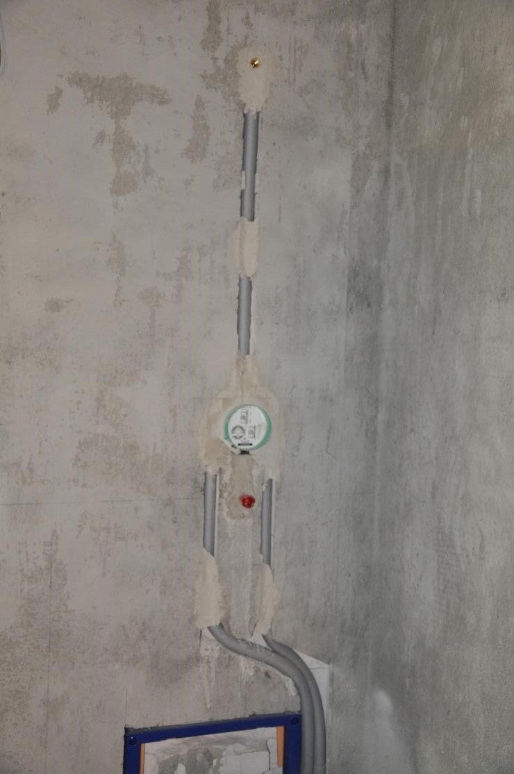

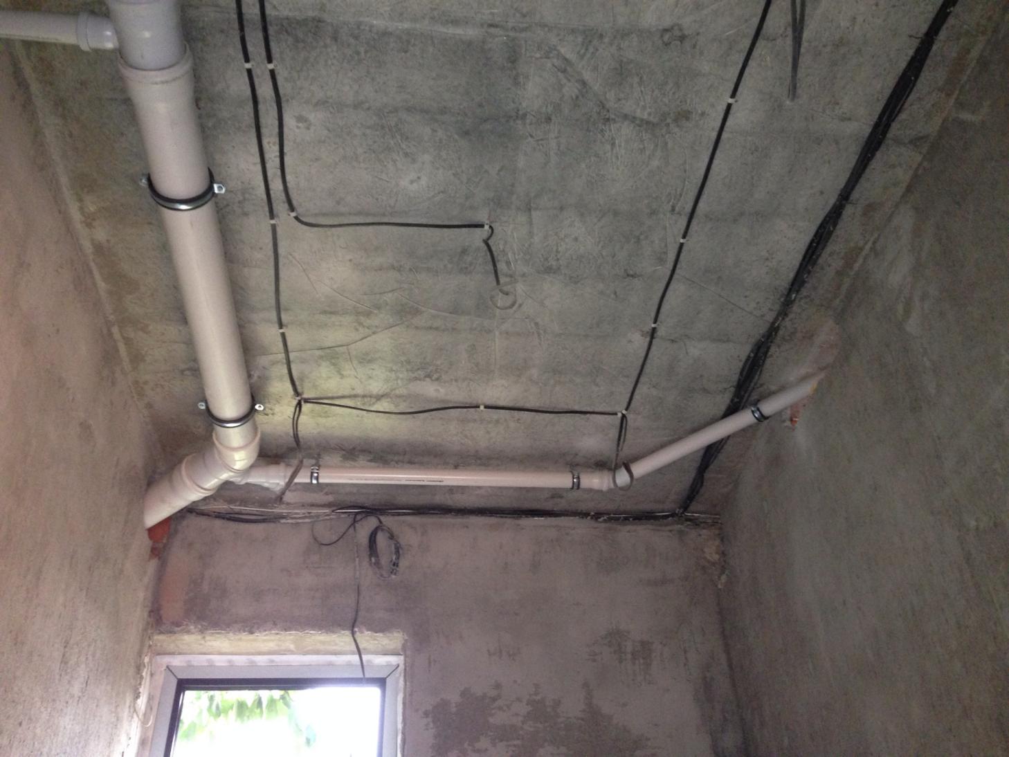

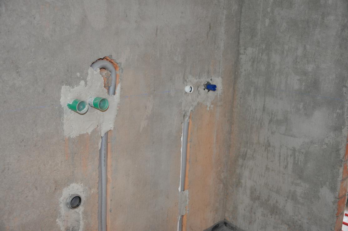

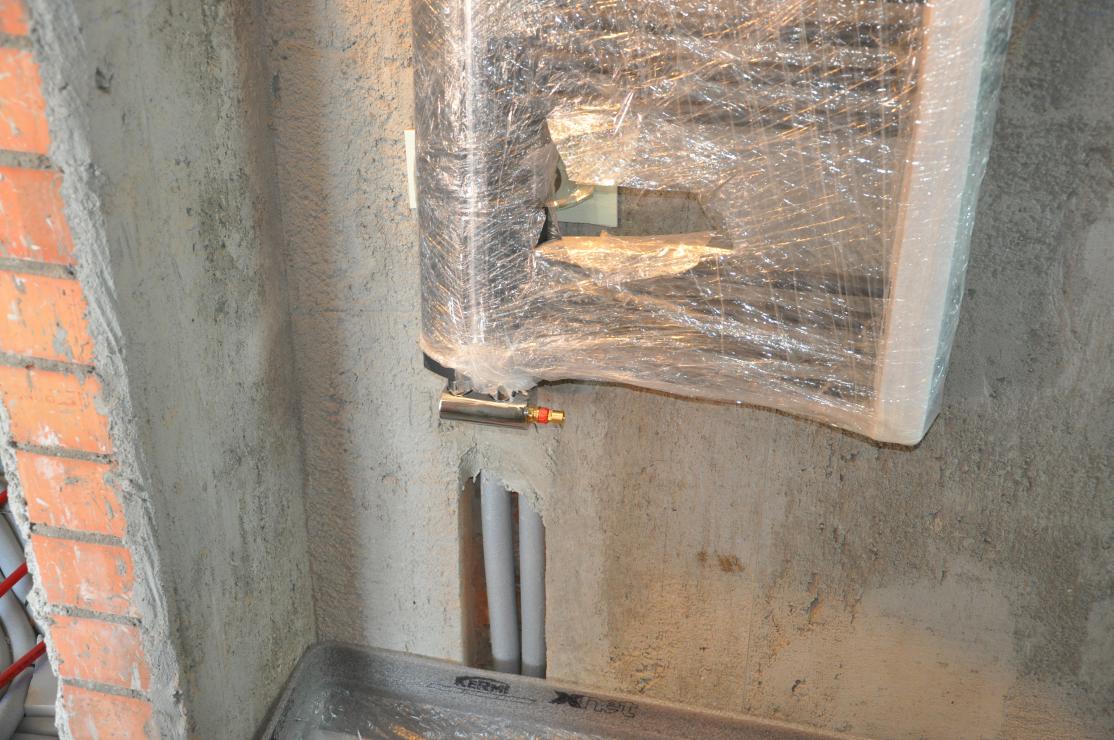

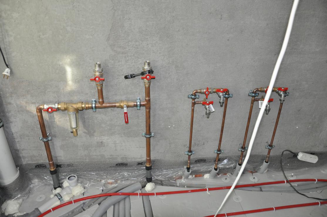

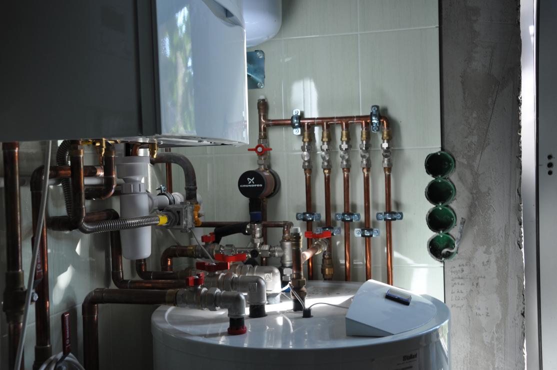

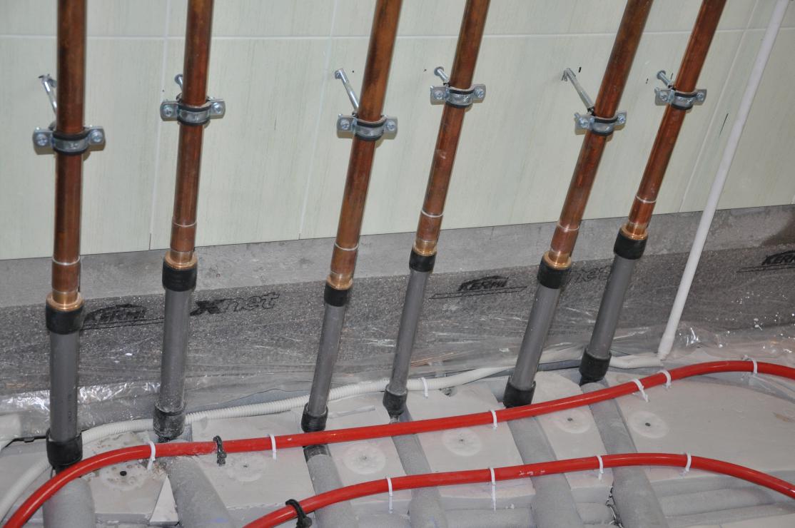

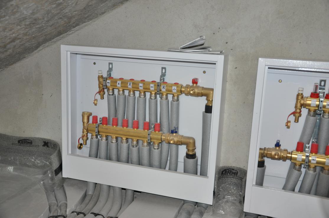

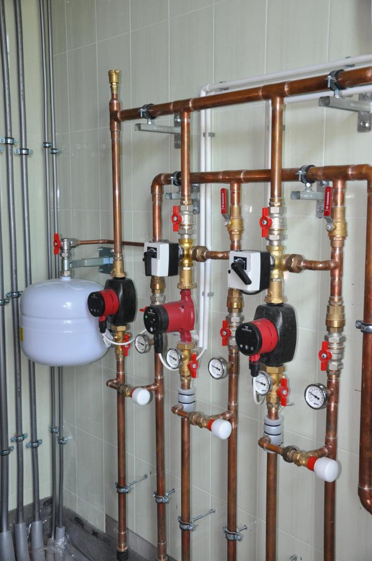

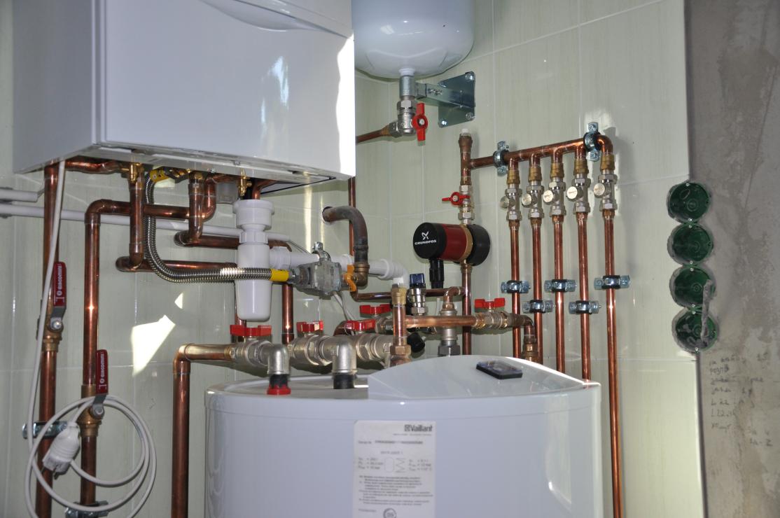

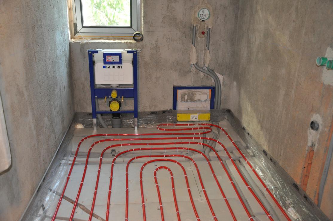

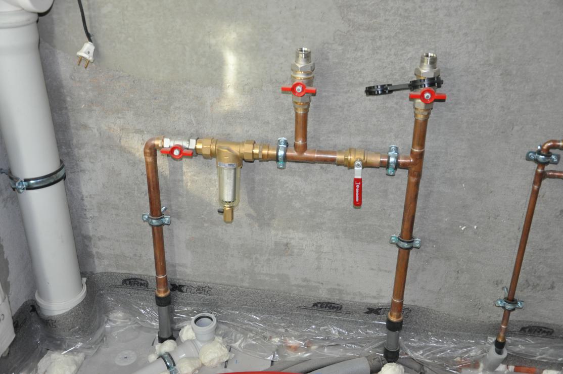

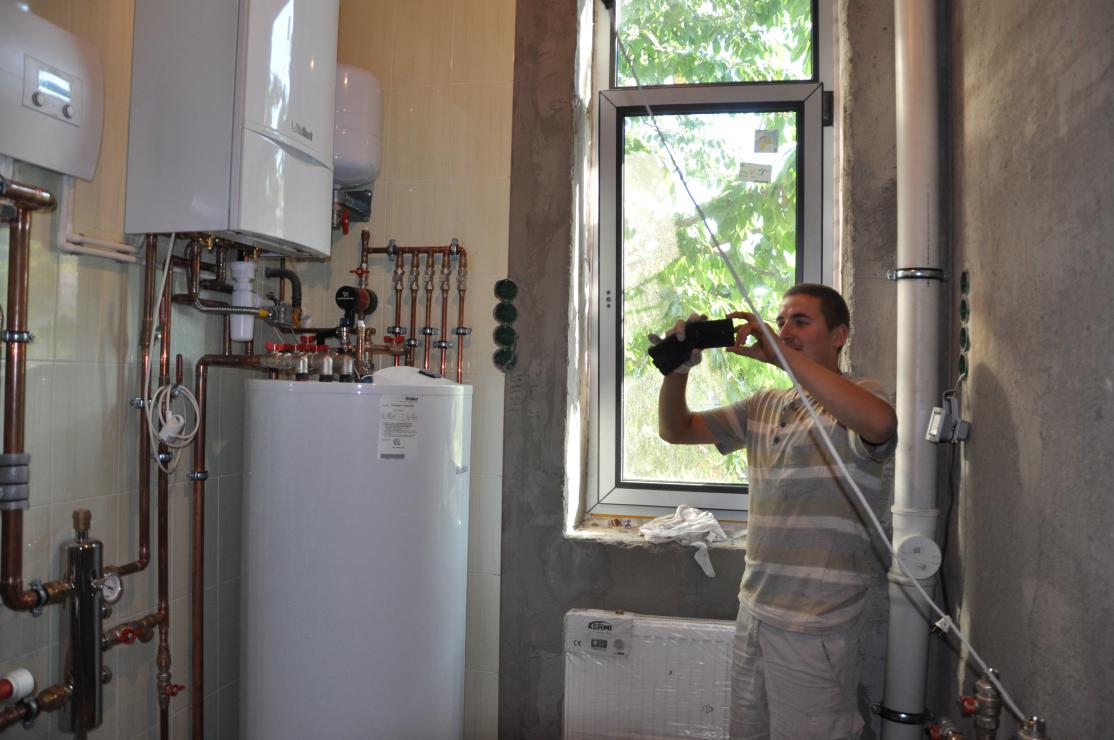

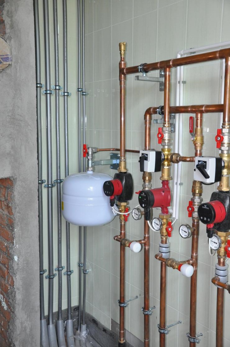

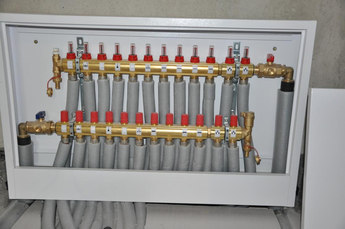

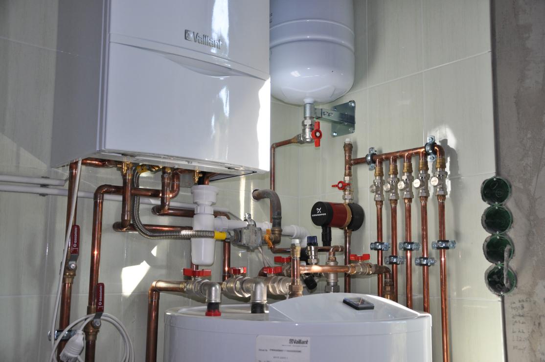

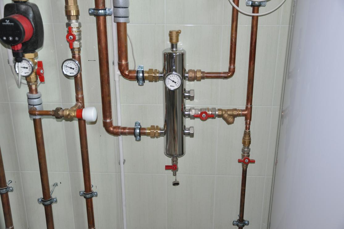

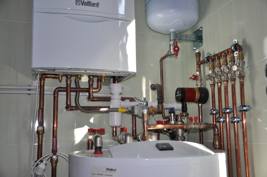

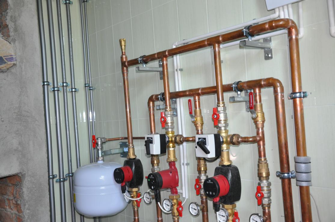

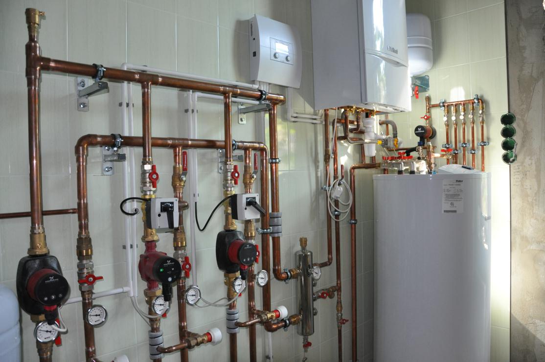

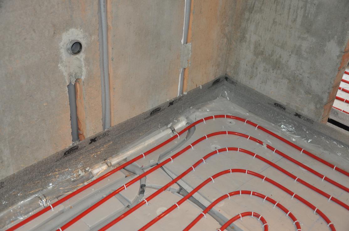

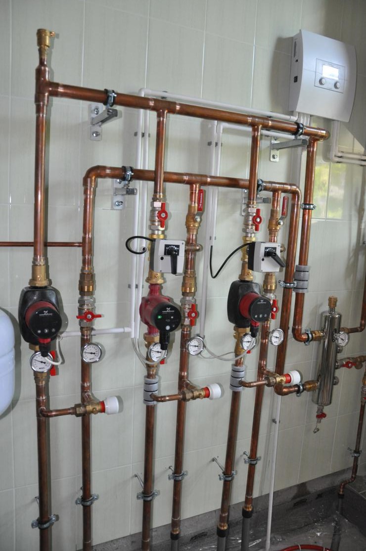

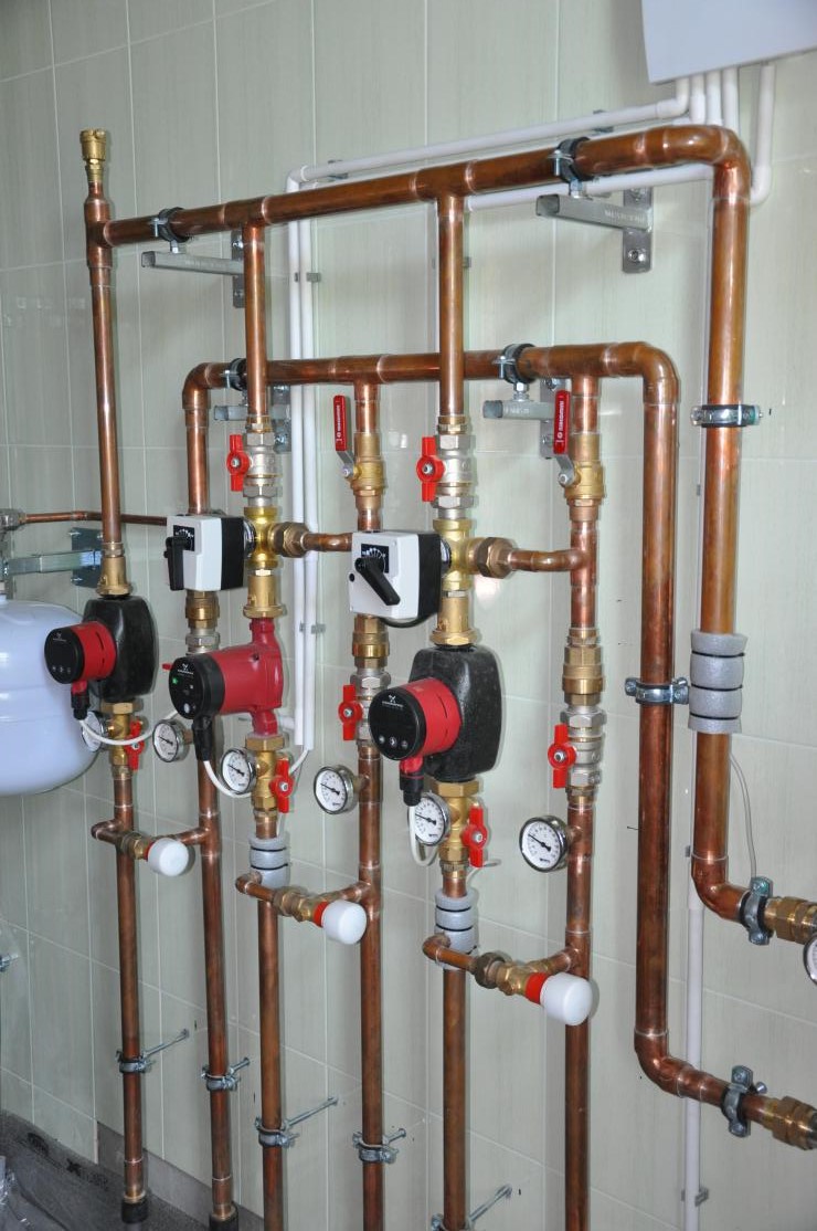

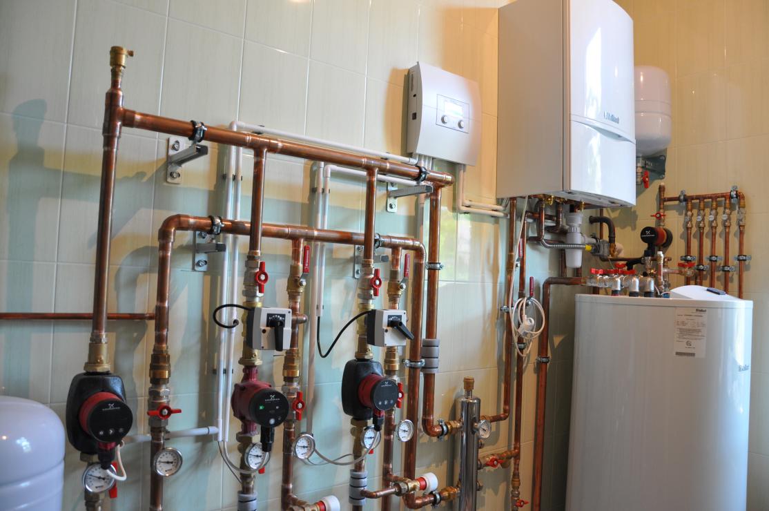

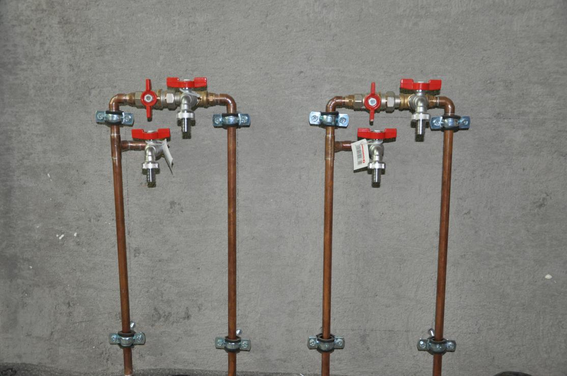

Шаркер Опубліковано: 15 липня 2014 Автор Поділитись Опубліковано: 15 липня 2014 И так спешу сообщить, с ОВК - завершено. Осталось, только уже в чистовом варианте будет монтировать сантехнику и пуск. Слова. Подрядчик был пан Мурава (Андрей Вицентович) и 2 доблестных специалиста - Андрей и Иван. Как было - выполнили работу оперативно, практически 2,5 недели, из которых наверно дня 3-4 я задерживал ход выполнения работ, с определением - где куда и что надо будет повесить из сантехники. Чувствуется Большой практический опыт в выполнении работ, поскольку налицо была слаженная оперативная работа, в 08.00 пришли - в 22,00 ушли. Без выходных. Отдельно хочу поблагодарить Мураву за - ШИКАРНЫЕ цены на материалы, сантех-приборы и прочие разные штуки. Экономия реально 20-30-40 % от цен в магазинах и на рынке. За что ему низкий земной поклон. :drinks: Еще раз большое спасибо за работу, отношение, цены, подсказки ... и терпение! Ура! Ура! Ура! Теперь обещанные фото! в основном это будет котельная, я так понимаю - она является всегда предметом гордости. 11 Посилання на коментар Поділитися на інших сайтах More sharing options...
Шаркер Опубліковано: 15 липня 2014 Автор Поділитись Опубліковано: 15 липня 2014 фото развернул, а то были перевернутые. Если на фото что-то не видно, пишите, поменяю размер фоток. 3 Посилання на коментар Поділитися на інших сайтах More sharing options...
Шаркер Опубліковано: 15 липня 2014 Автор Поділитись Опубліковано: 15 липня 2014 и еще не множко рекламы ОВК Муравы. 3 Посилання на коментар Поділитися на інших сайтах More sharing options...

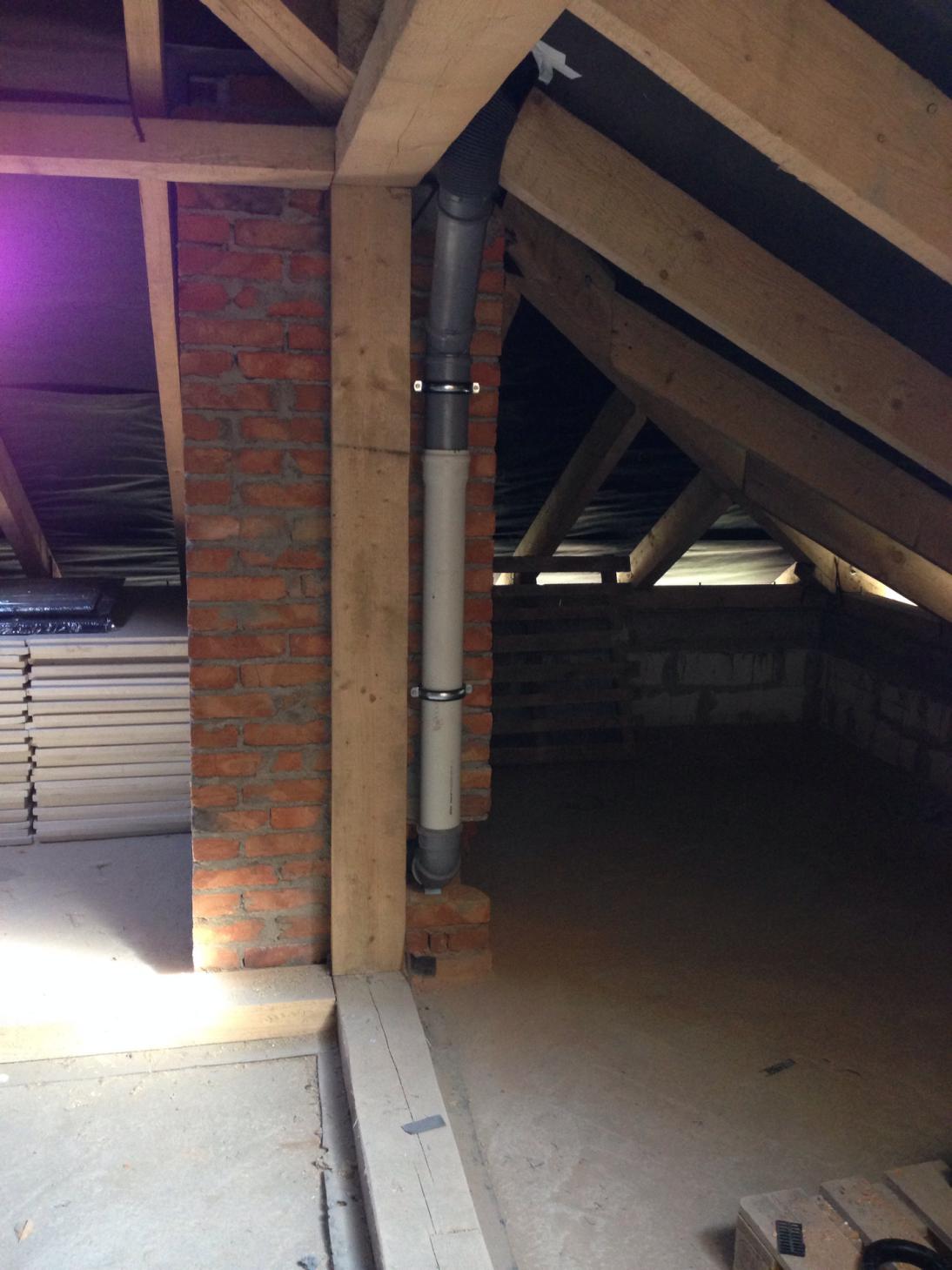

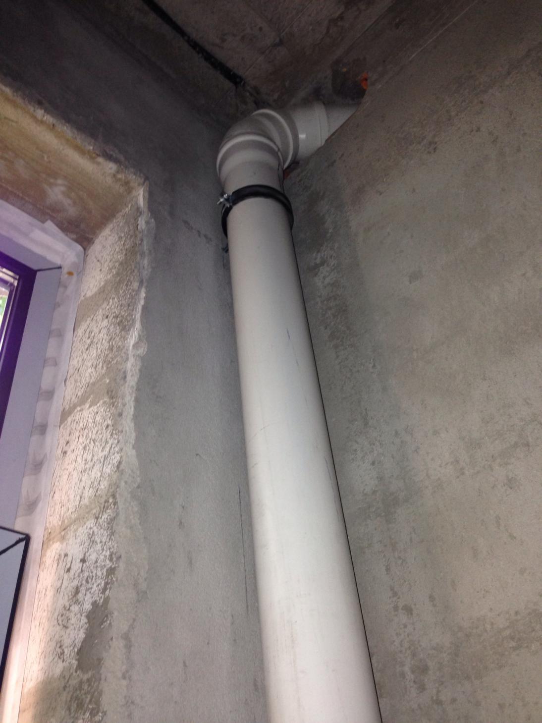

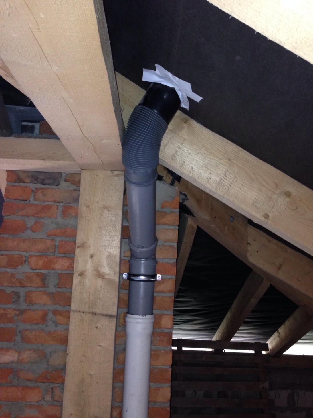

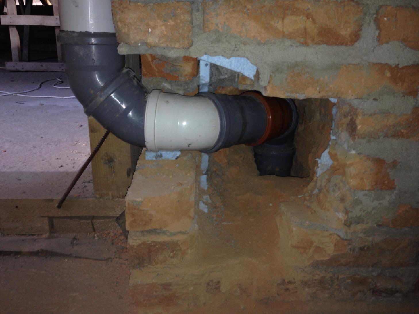

Шаркер Опубліковано: 15 липня 2014 Автор Поділитись Опубліковано: 15 липня 2014 первые три фото последнего поста прокомментирую, благодаря или вопреки стараниям нашего архитектора, у нас оказалось - что не хватает вентканалов, и пришлось самостоятельно их добавлять. Поскольку это делалось уже по факту, то 1 вентканал вышел аккурат под диагональную стропильную ногу кровли. Его пришлось вести до диагонали, затем закрывать. По данному вентканалу решено было до ноги пустить - фановую трубу- вертикально, и выйти из вентканала в крышу, а дальше была предусмотрена "проходная" черепица в нее-то и вывели уже фановую трубу. Я понятно забыл об этом, ребятам при монтаже не сказал, так что обходили уже вентканал "из того что было". Посилання на коментар Поділитися на інших сайтах More sharing options...
