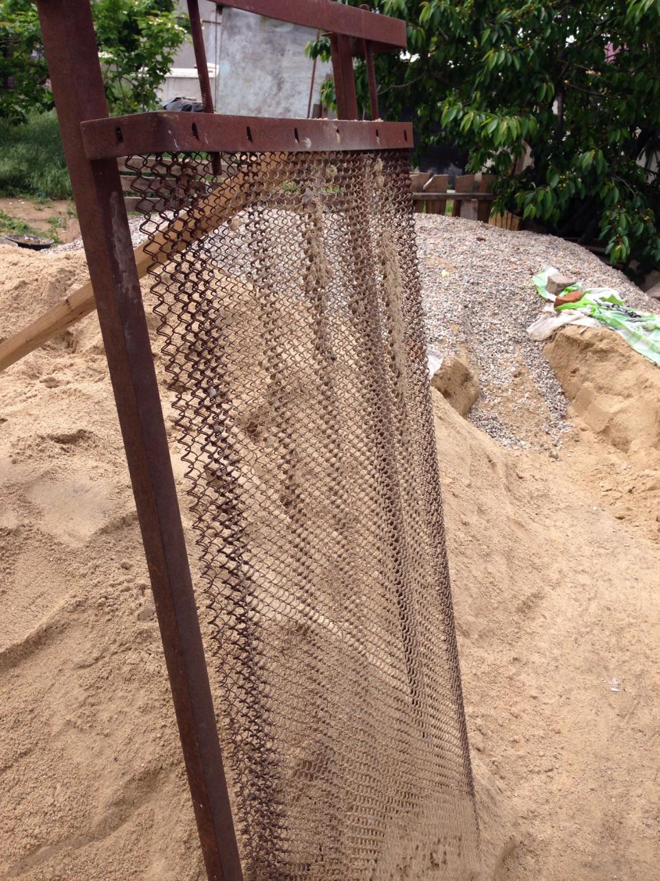

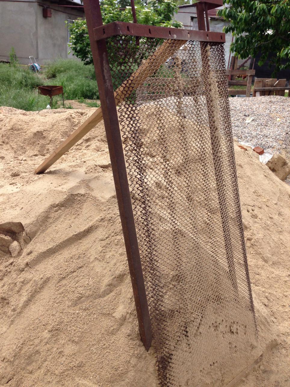

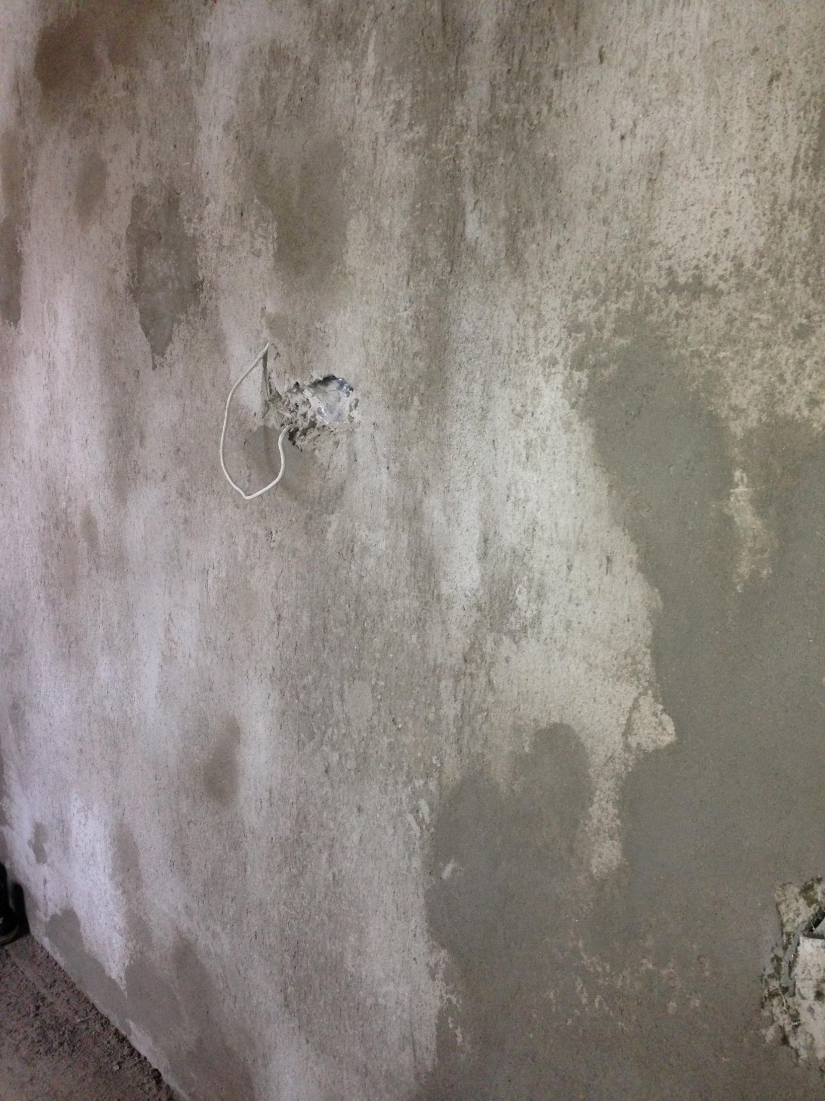

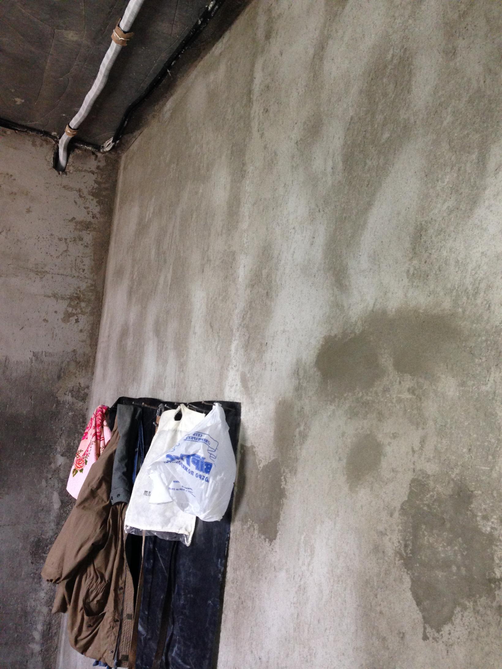

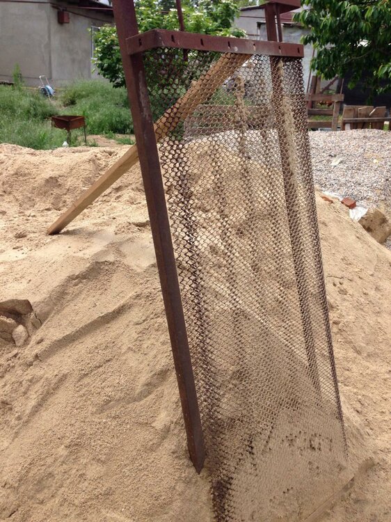

Дальше, пошел сам тереть свои стены, тоже обсыпается нельзя сказать, сильно но есть. Рецепт делали 4 кг цемент (лопата) м500, 8 кг (2 лопаты) известь, дальше песок сеянный и водичка.
Буду завтра совет держать.
Впервые слышу, чтоб цементно-известковая базовая штукатурка не могла быть основой именно под декоративную штукатурку.
Написавший умалчивает, что за шпаклевка там не держится (гипсовая, известковая)...? Похоже на страшилку в пользу машинной гипсовой штукатурки. ИМХО.
Согласен, но - Совет надо подержать. Заодно и профилактика. :)

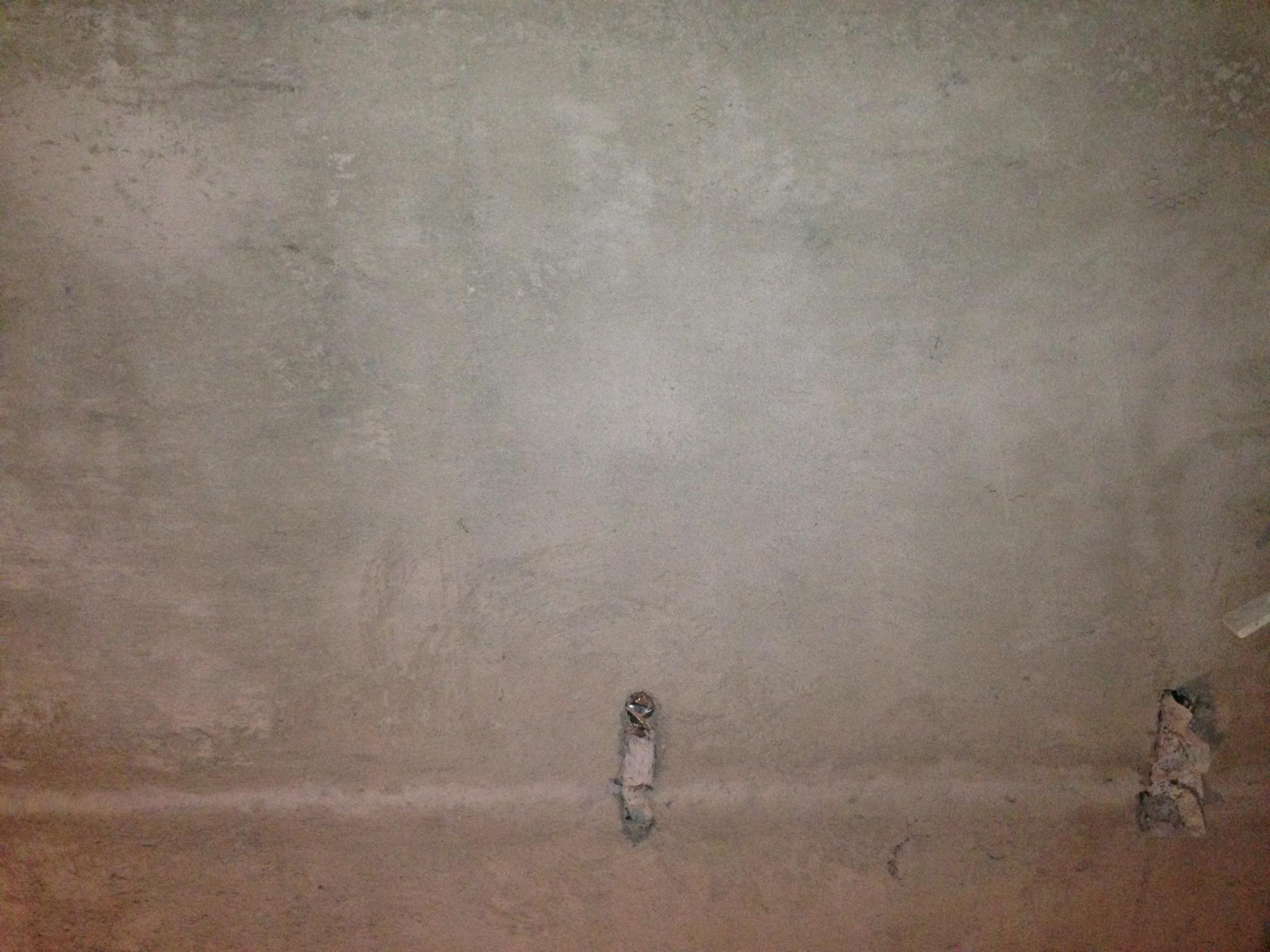

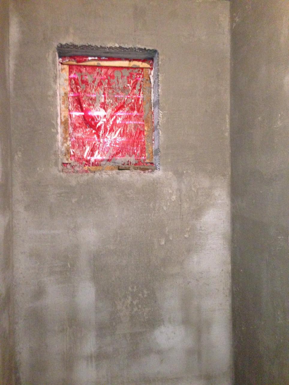

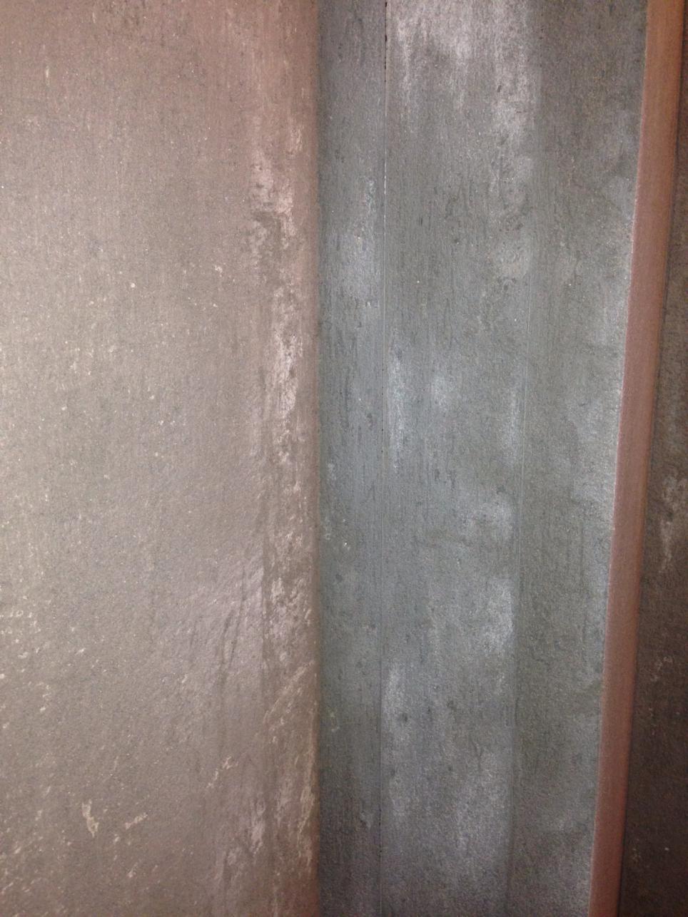

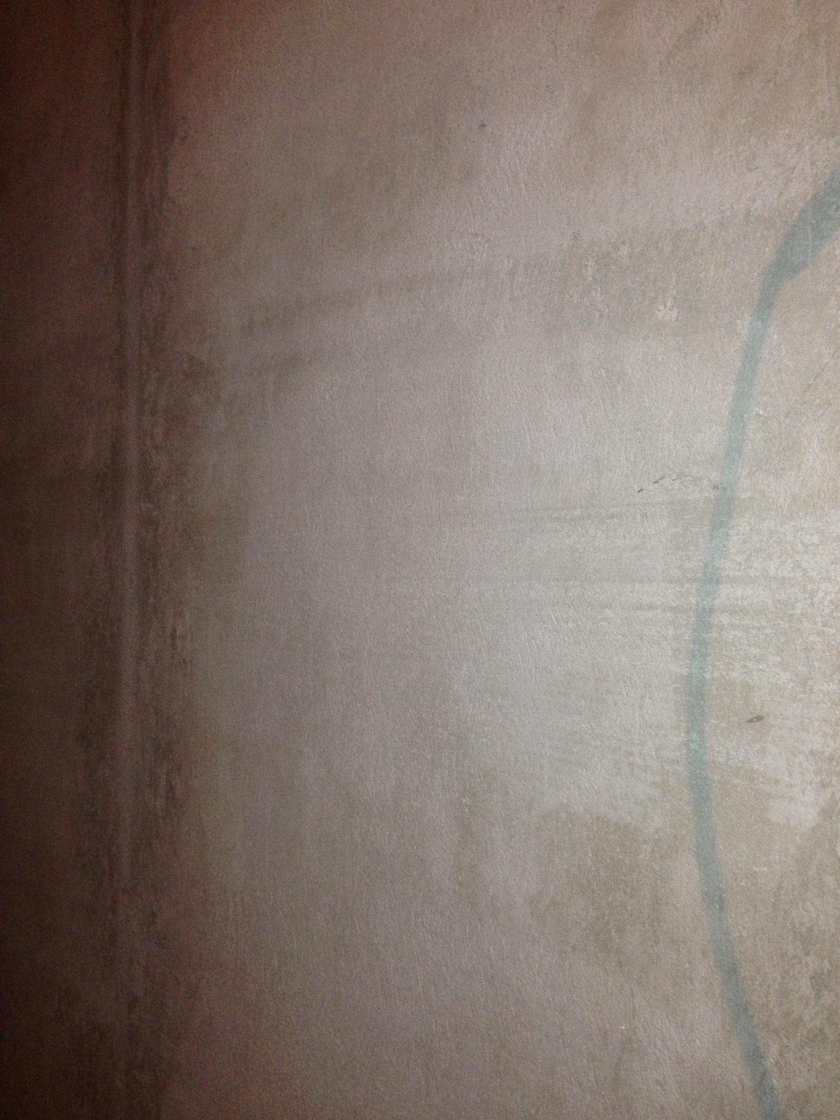

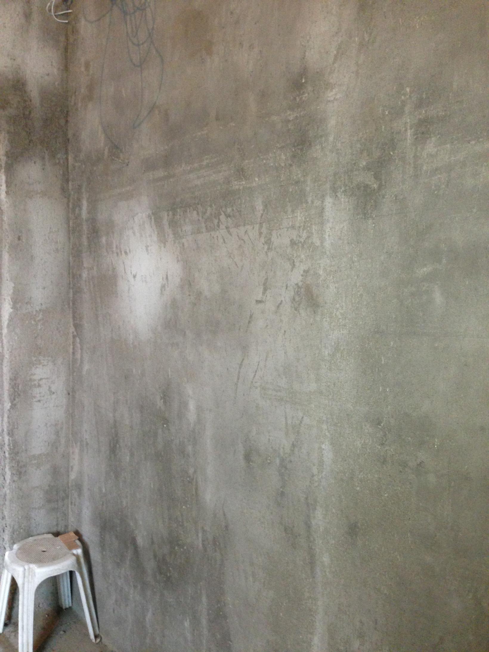

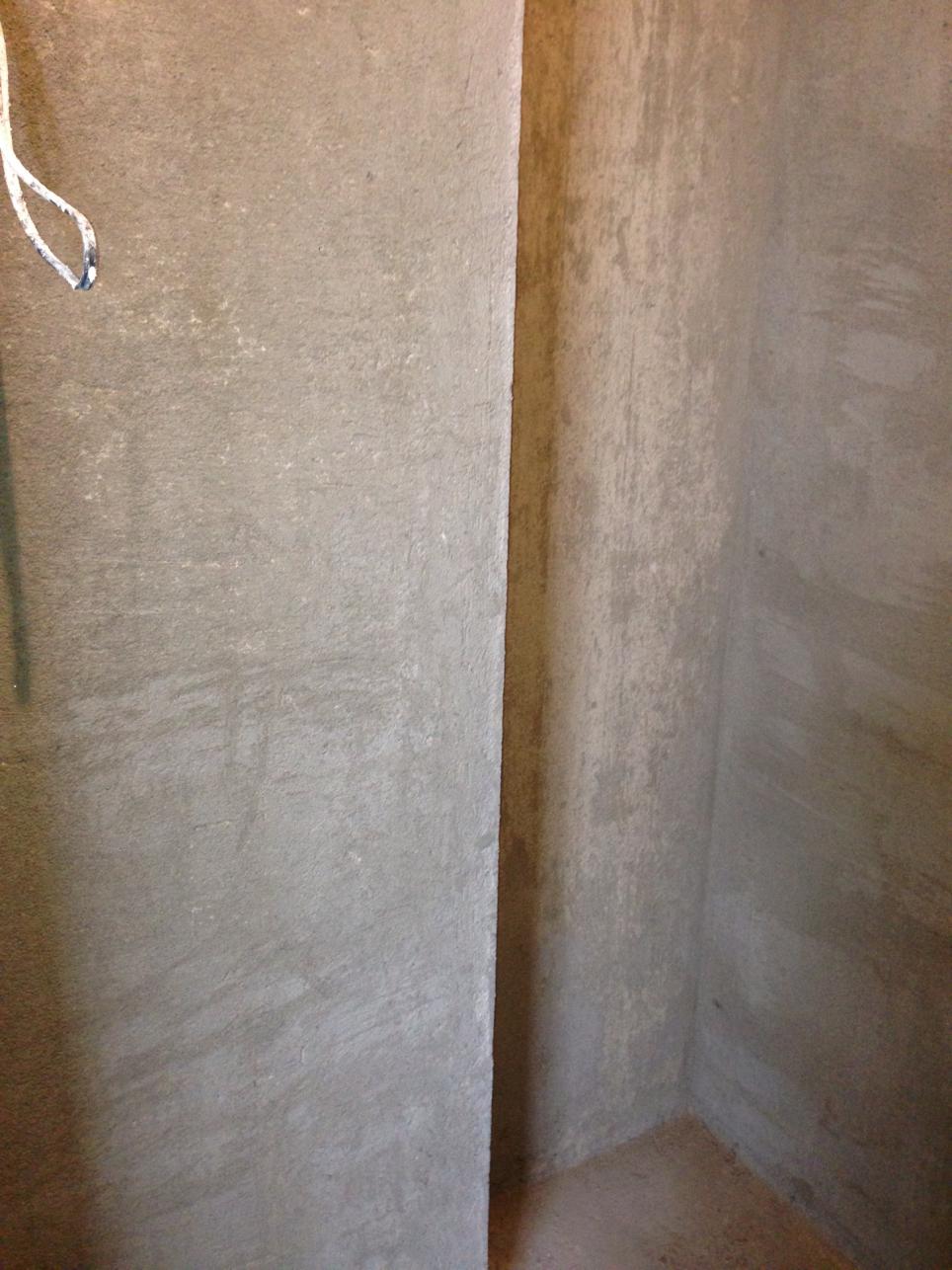

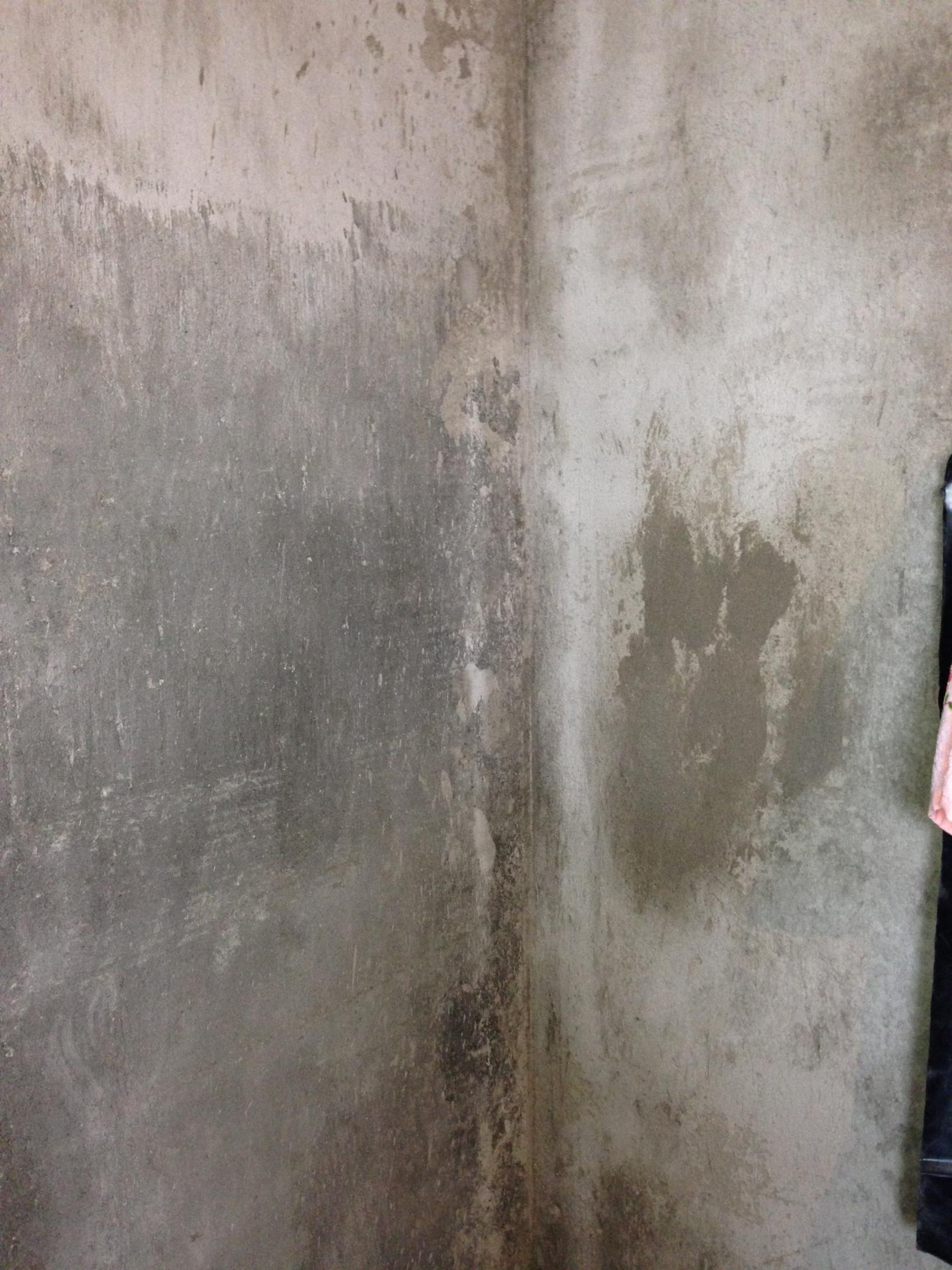

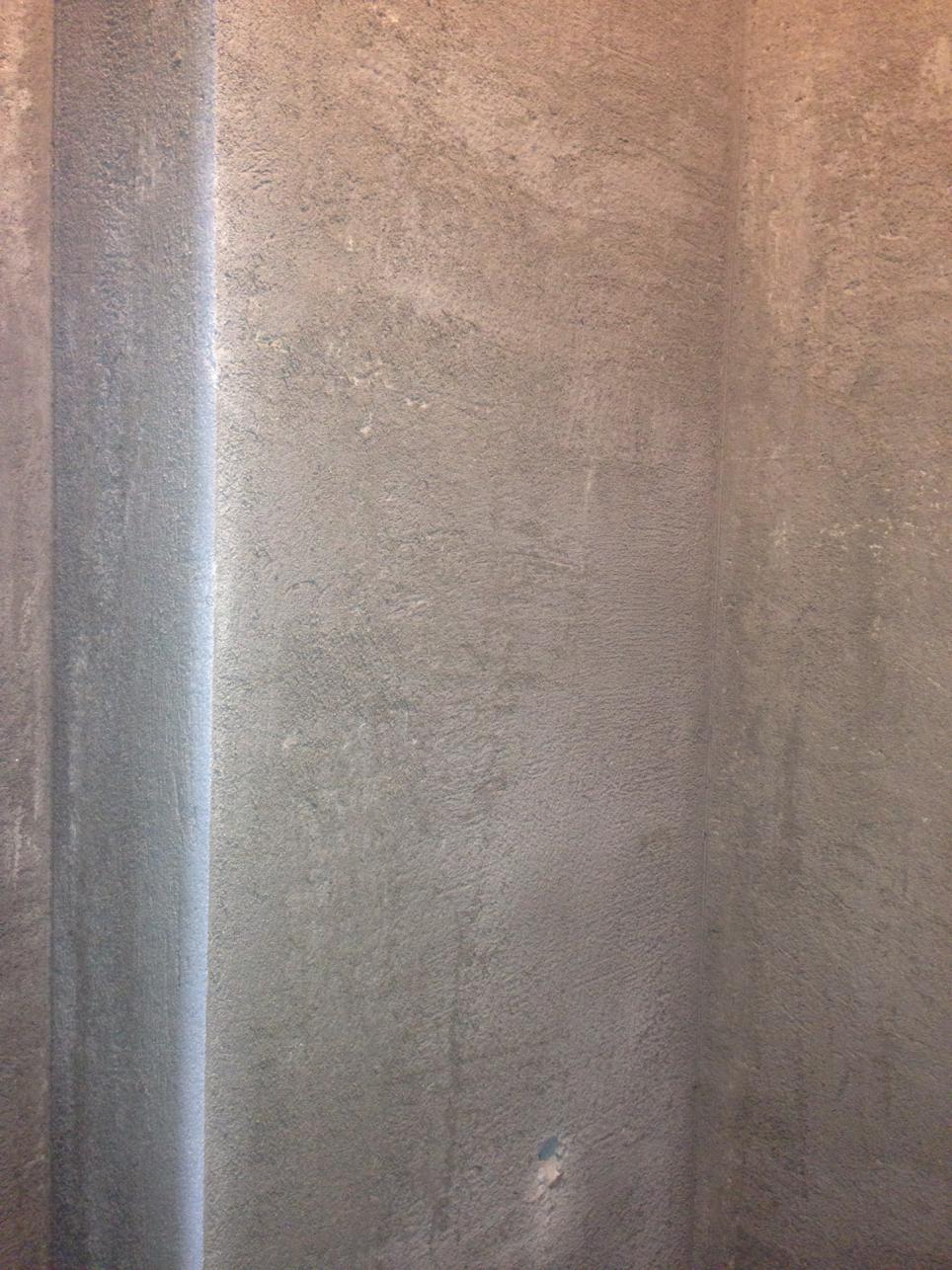

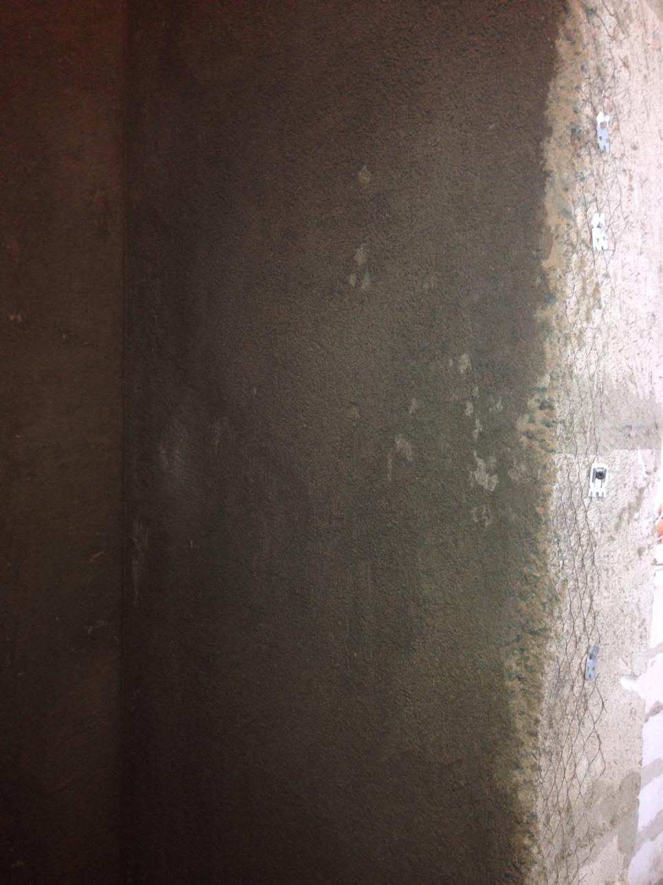

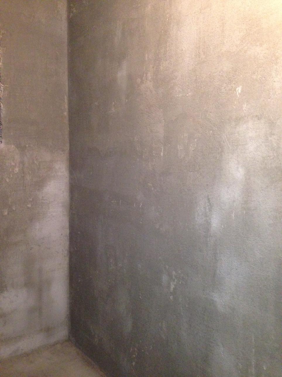

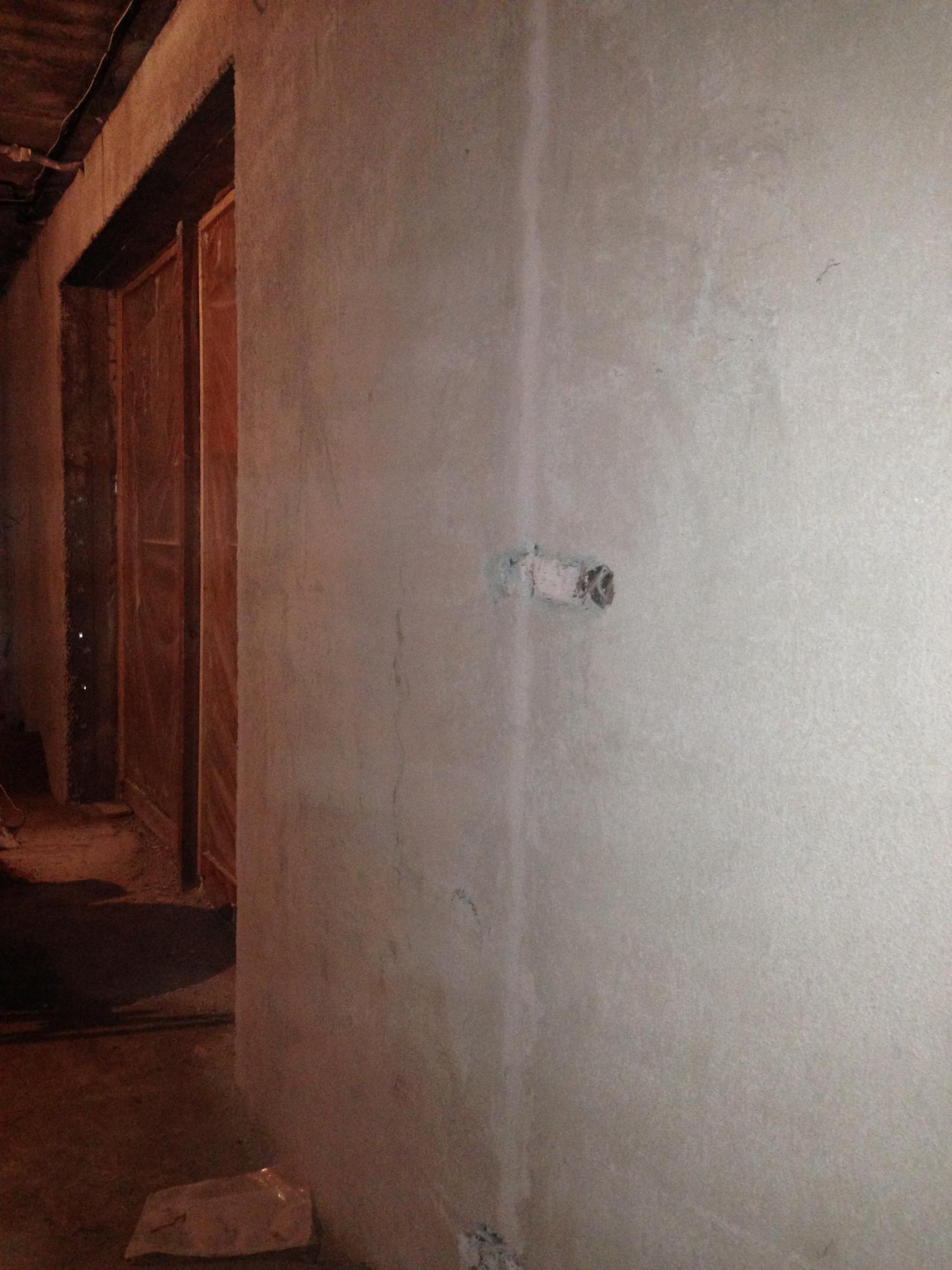

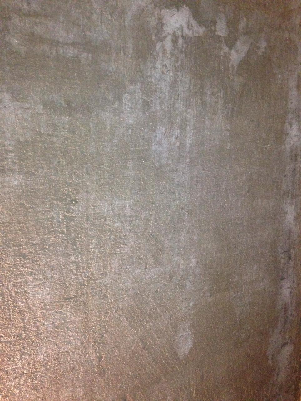

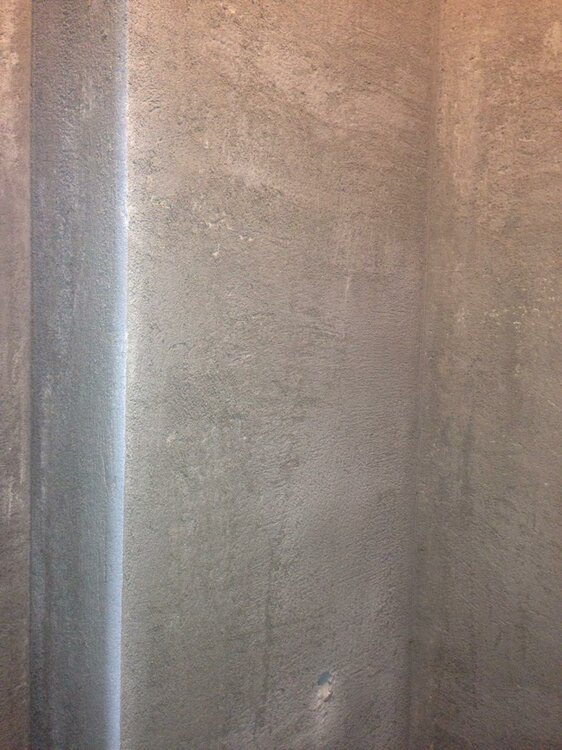

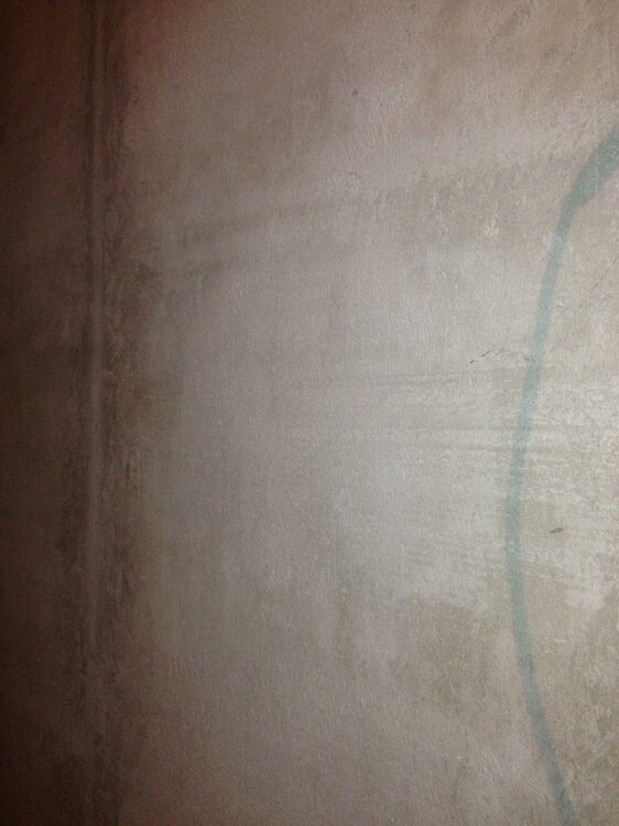

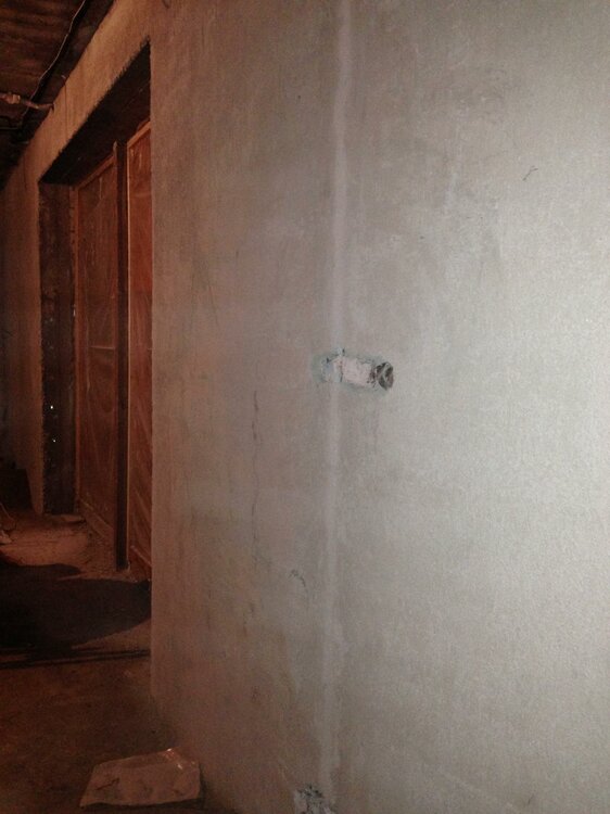

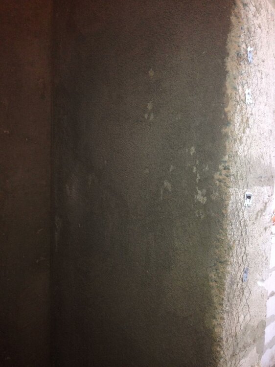

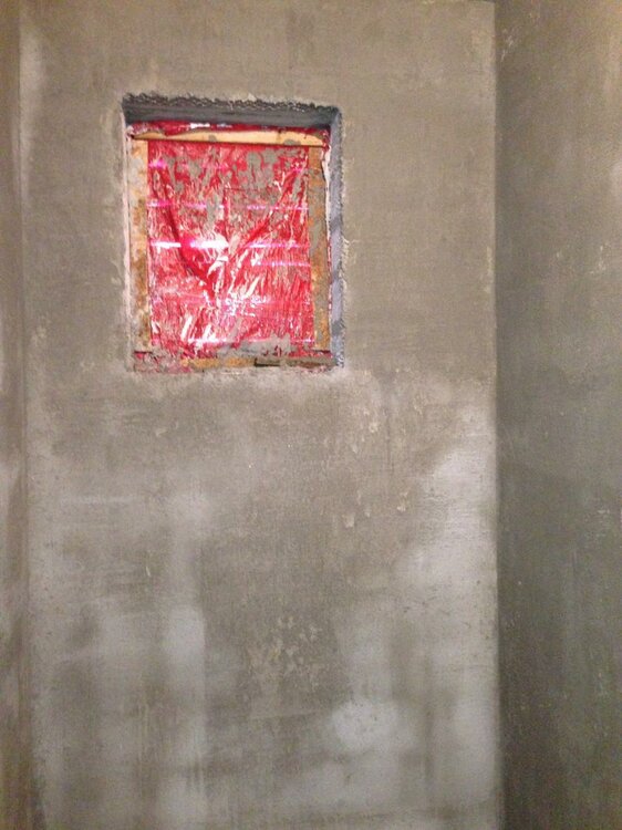

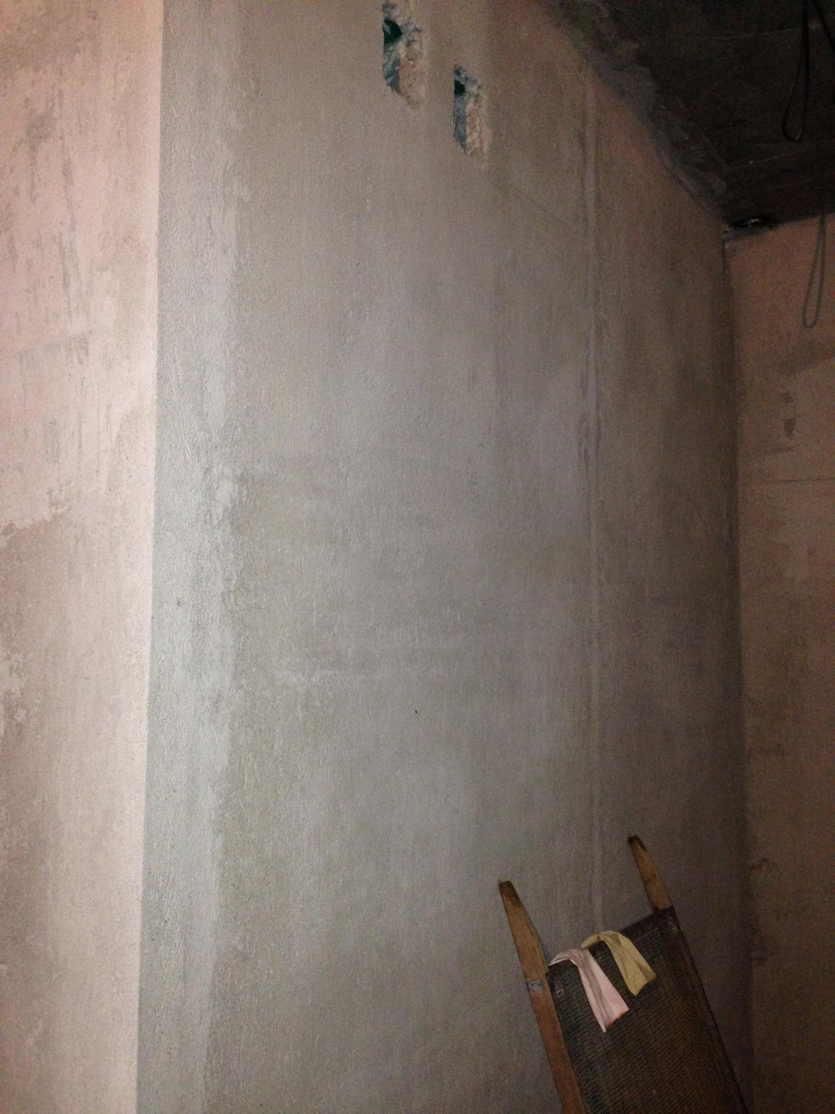

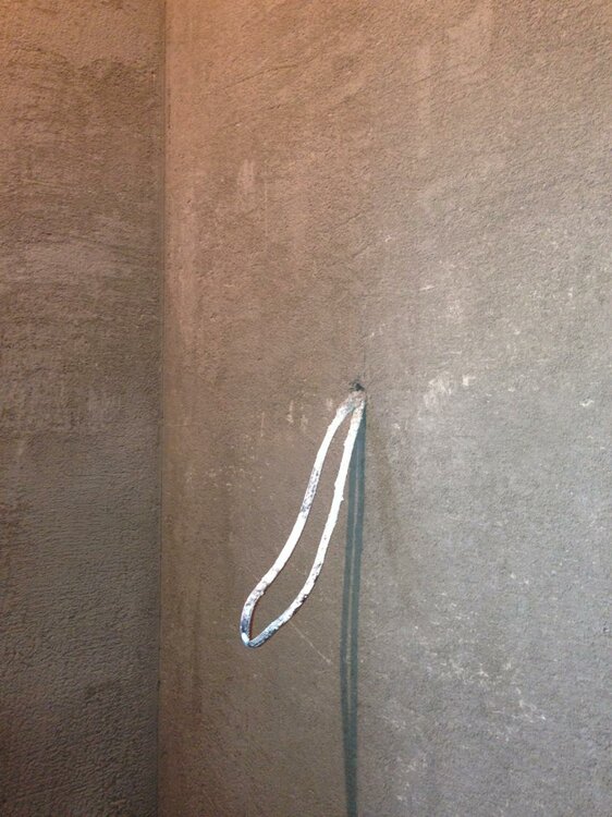

В продолжении обсуждения качества штукатурки цементно-известковым раствором, пошел пофотографировал, прошу дать обратную связь.
вот у меня сомнения, штукатурка должна быть гладкой или все-таки это норм шероховатости. Вызвал шпатлевщиков - они мне сказали, что структура штукатурки им подходит.

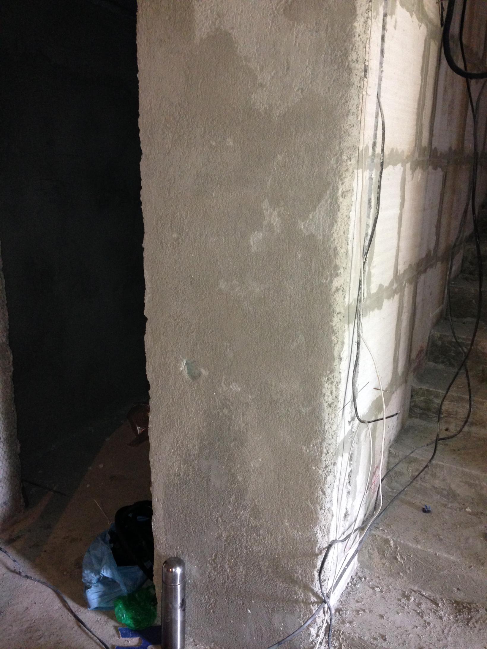

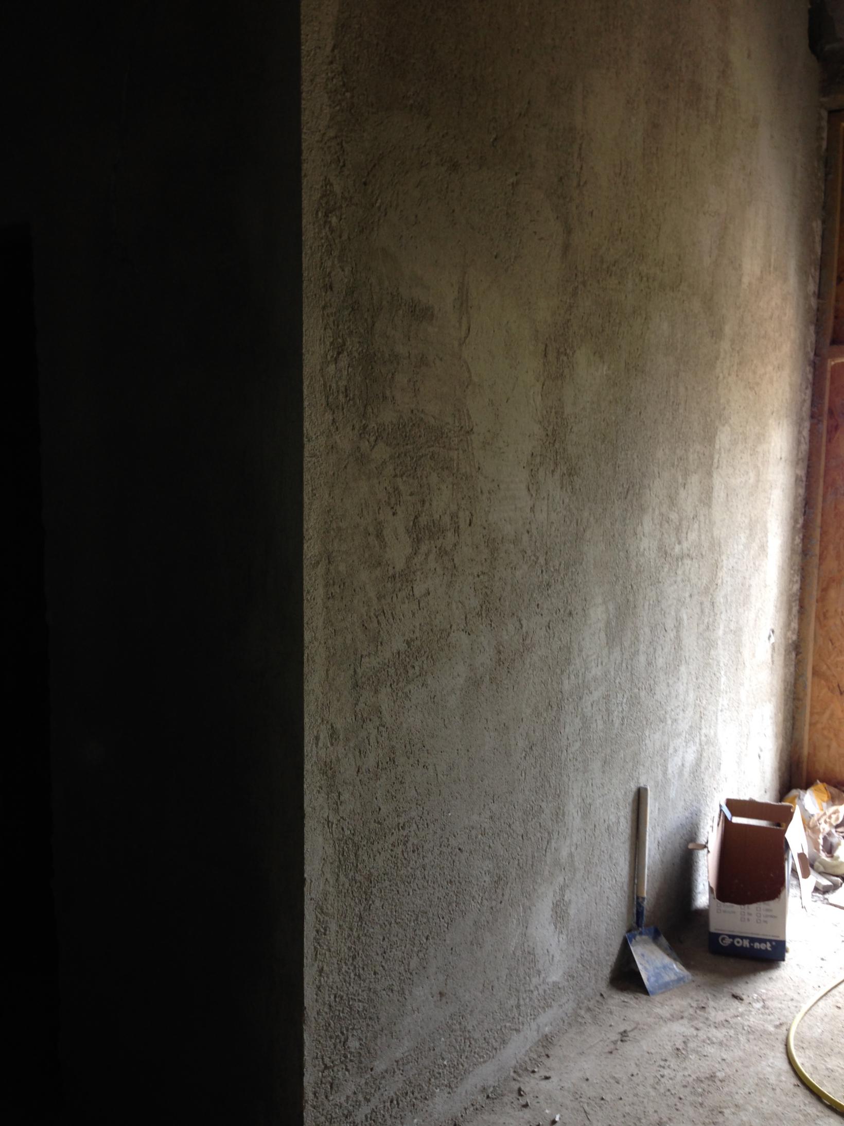

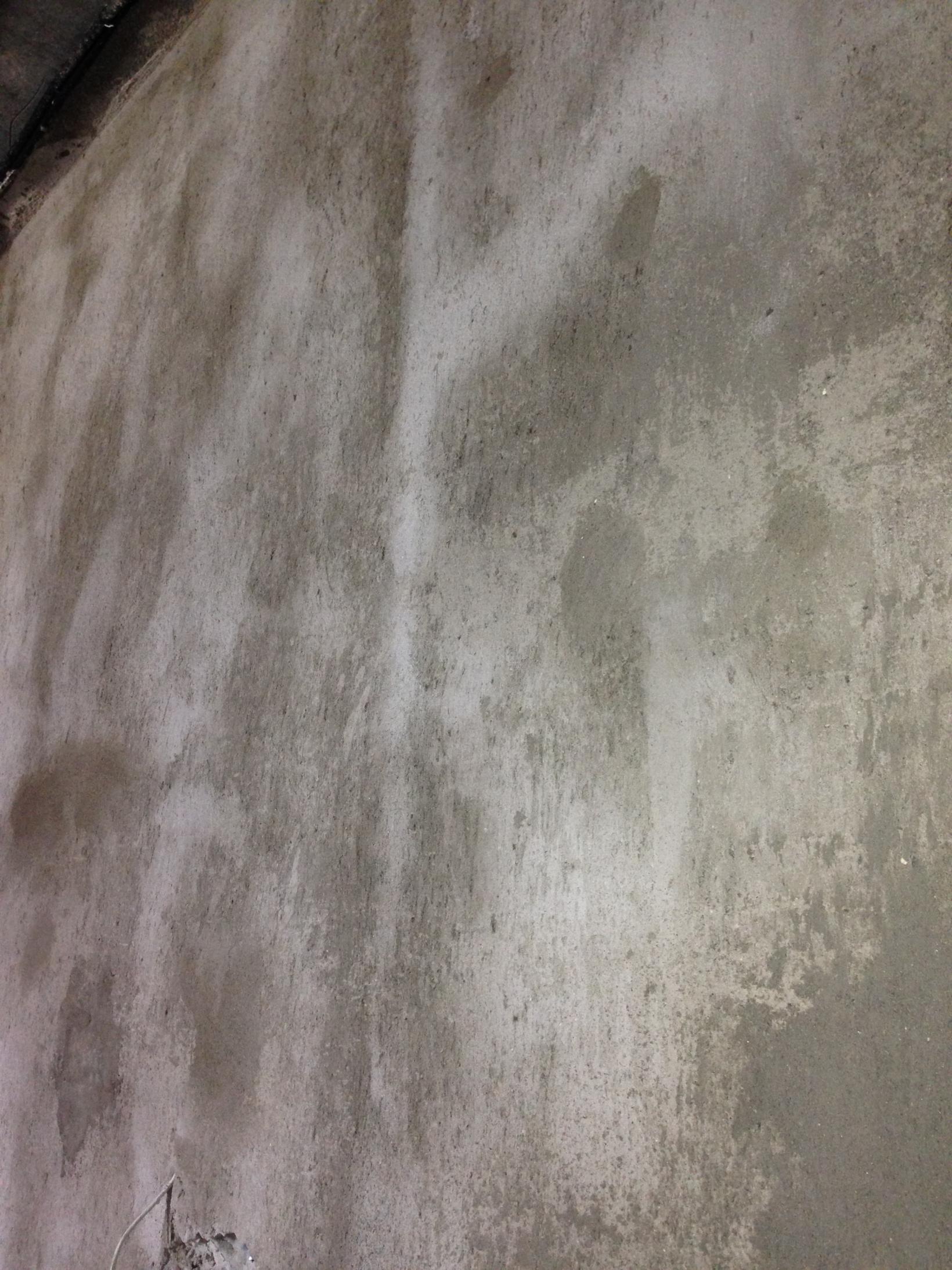

По посту выше, про "опадающую" штукатурку, решил еще раз прокритиковать работу своих штукатуров.

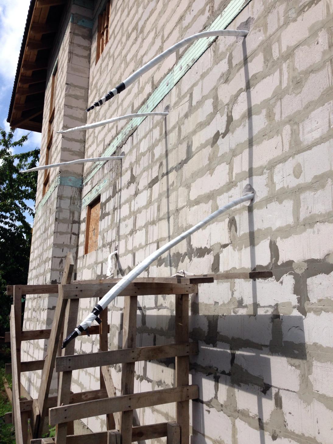

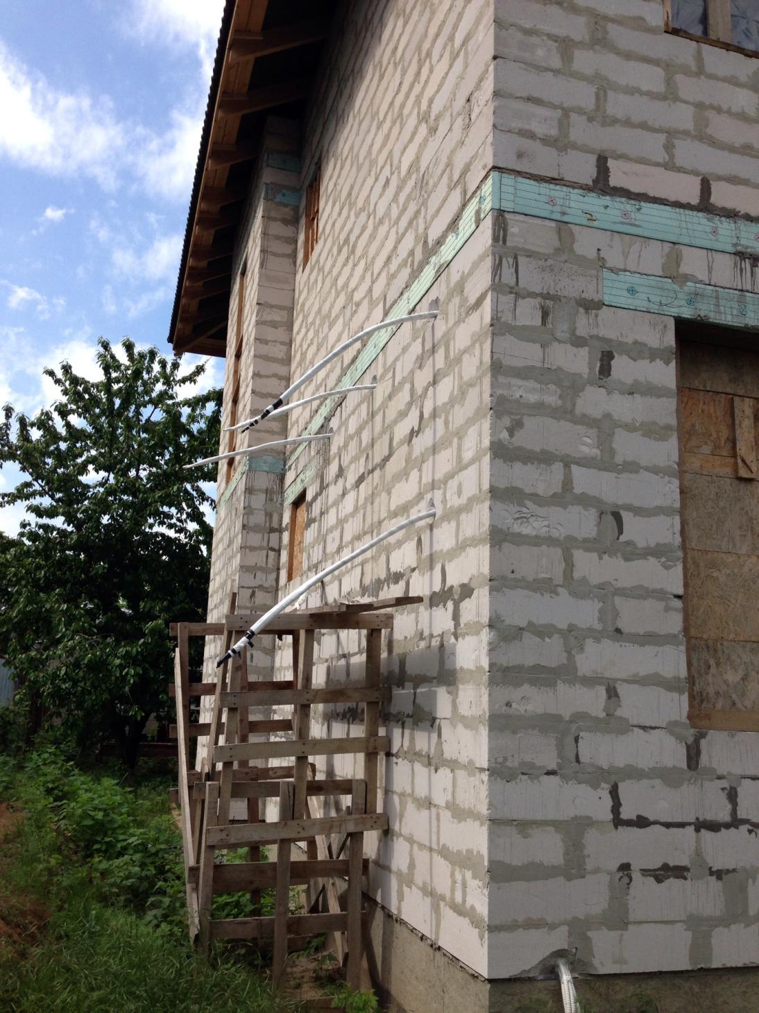

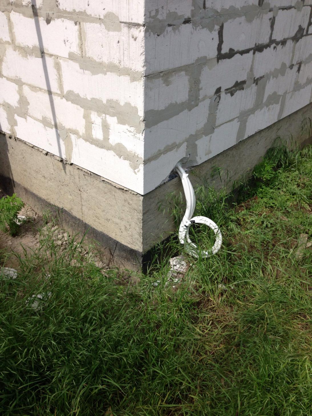

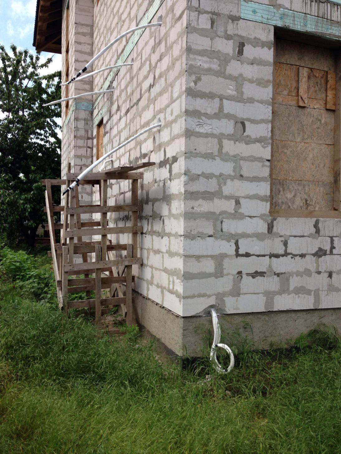

Параллельно закончили практически уже все коммуникации - кондиционеров. Вывели все на "глухую" стену, там уже красивенько в рядочек, закрепим сами блоки.

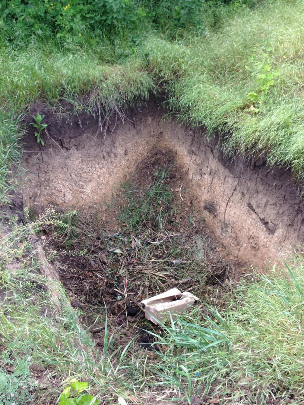

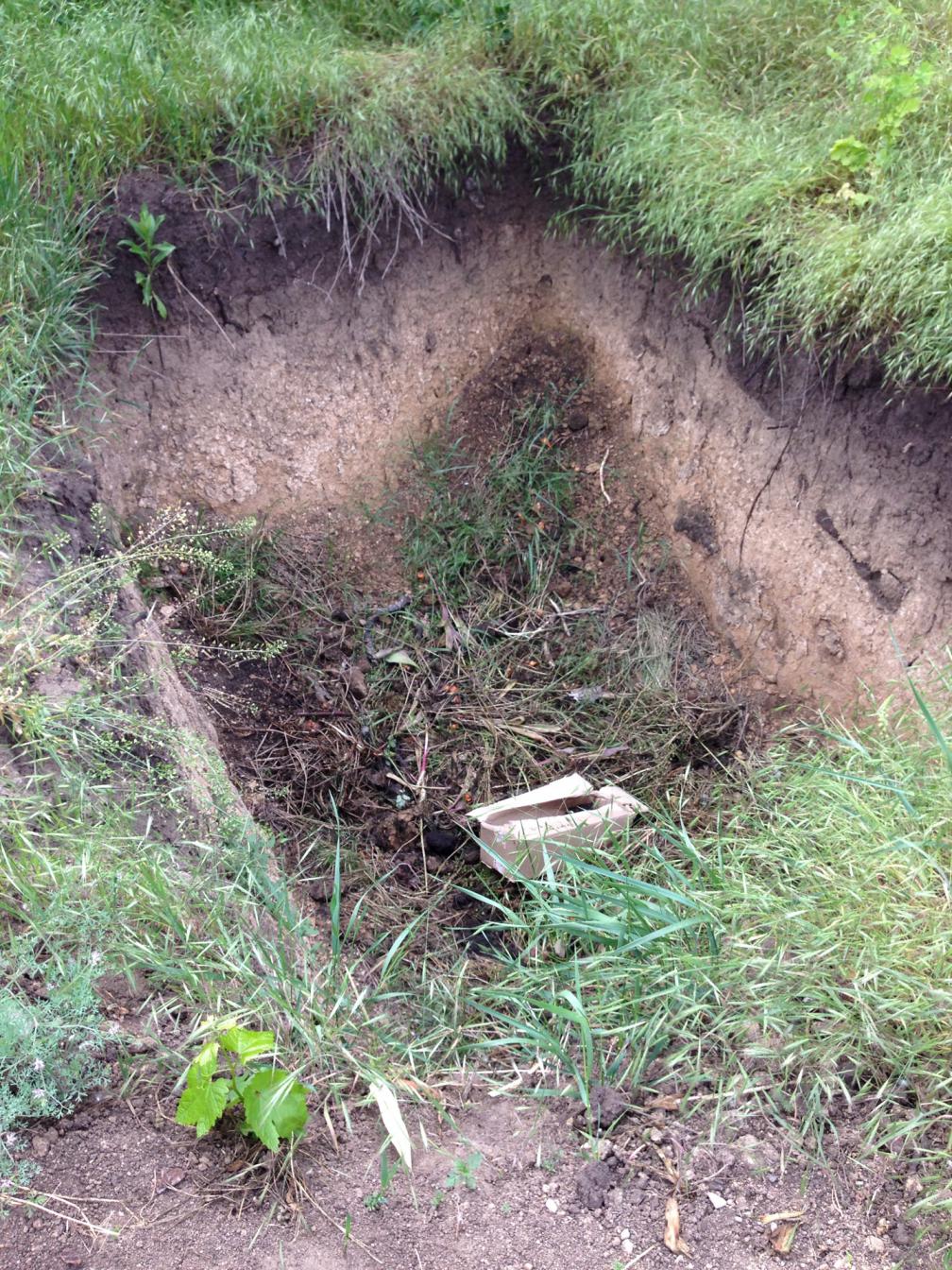

а вот в эту "ямку" потом уведу воду с водосточки + кондиционерная водичка+води с участка.
у нас штукатур затирает все тщательно,стены идеально ровные,хоть грунтуй и клей обои.Думаю если бы мой штукатур делал как у Вас я бы расстроилась.Вы только не обижайтесь,очень уж я люблю что бы все ровненько и гладенько было и глаз радовало.Хоть я и понимаю зашпаклюется и следа не останется.

У вас тоже штукатурят самомесной цементно-известковой штукатуркой? :)

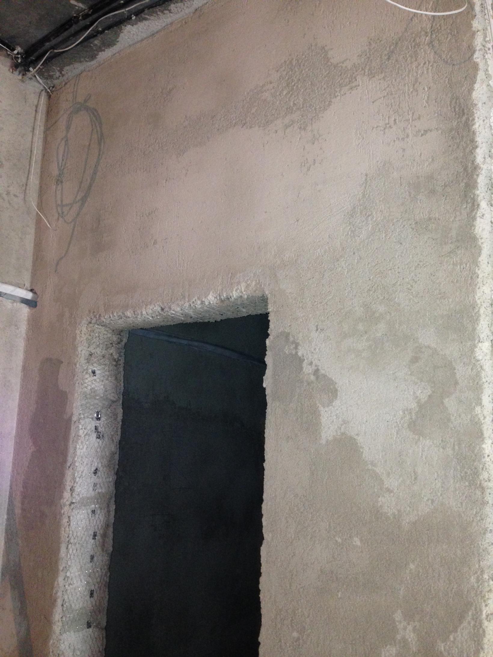

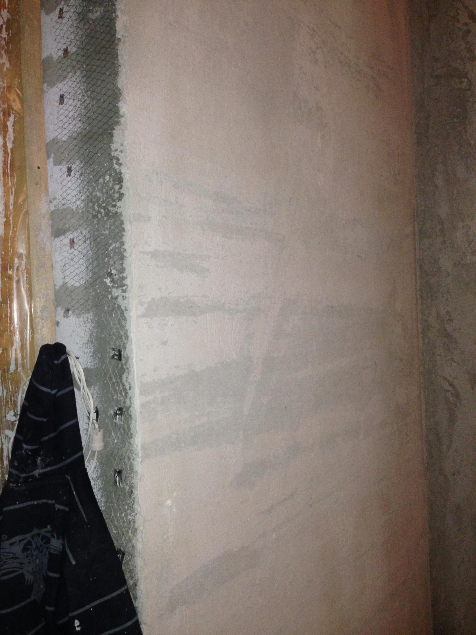

Да решил сэкономить :) теперь надо менять стратегию. Только что полазил по первому этаже попраступала сетка. Умельцы ленились ее видно часто крепить, и ее по крутило. Короче теперь сижу думаю, или сбить все и заново сделать (а это почти весь этаж), или взять маяки 0,6 и добавить сверху слой, но тут вопрос а будет ли слой на слое держаться? Или третий вариант - взять цементно-известковую шпаклевку и ею дать слой. Или четвертый вариант - сбить все и сделать годовыми смесями.

Да это я Natalitе вопрос задавал :) Можно, конечно, и ЦПР размочалить и затереть так, что будет как зеркало. Но как по мне - дурной труд, если будет беспесчанка.

Мне кажется у Вас ничего страшного нет,все зашпаклюется а вообще лучше проконсультироваться с Мастерком:)

Здесь нюансик, что она уже ржавая. Поэтому если ее просто зашпаклевать, ржавчина проступит.

Дурной не дурной,плачу деньги и хочу получить работу как книжка пишет,а неотсебятину,мы так всегда и всем делаем,потом пошпаклюете ничего видно не будет.

Известковым раствором по металлической сетке нельзя штукатурить ,также и гипсовыми вяжущими.
Хотя по фото видно цп преобладает чем известь.
