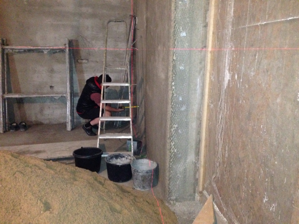

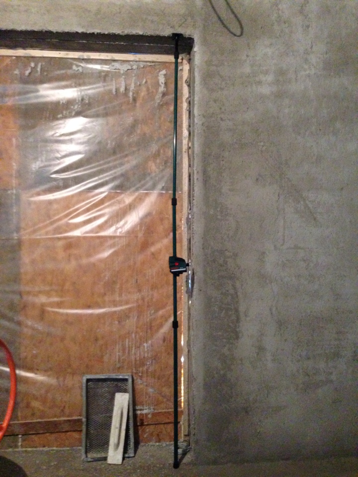

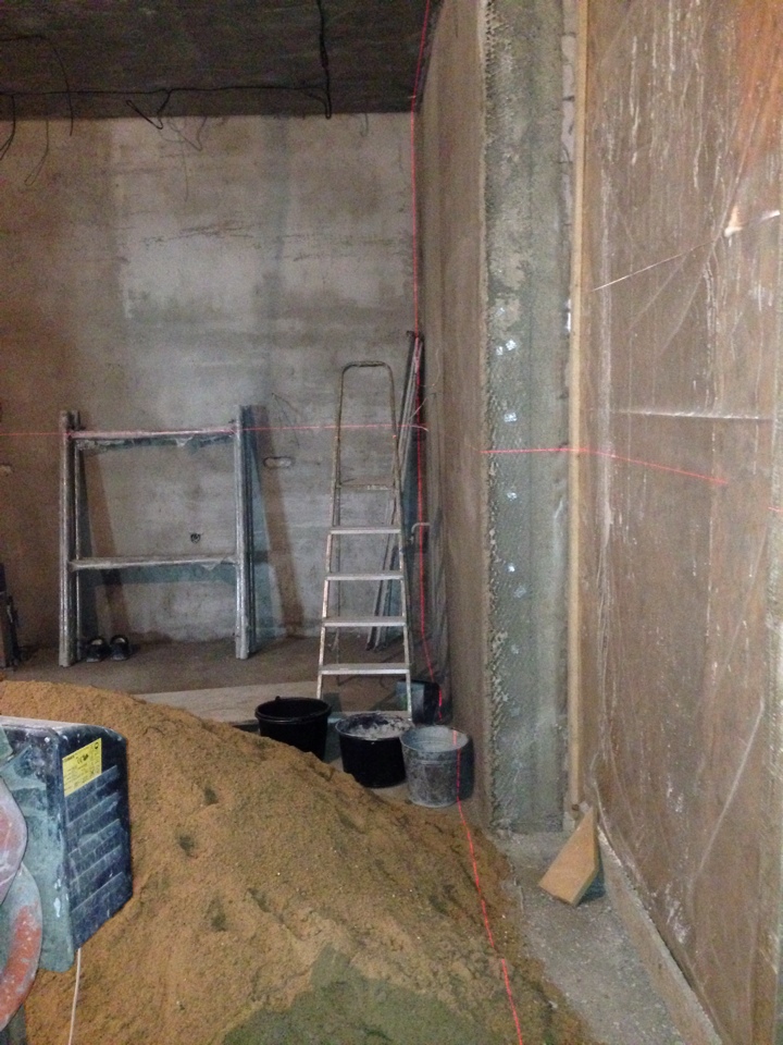

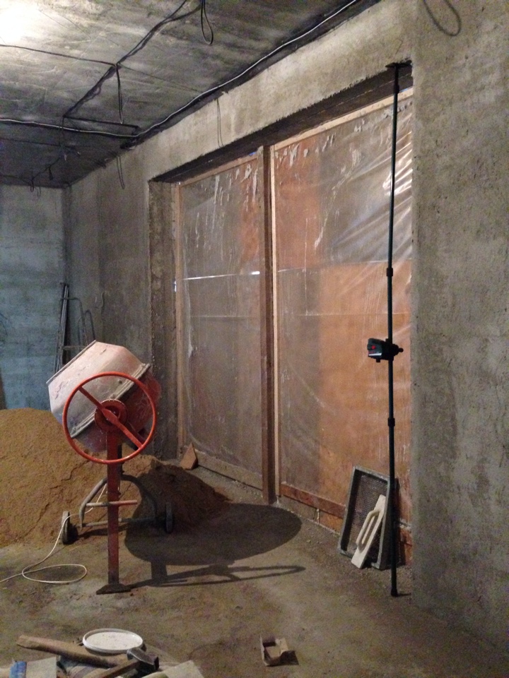

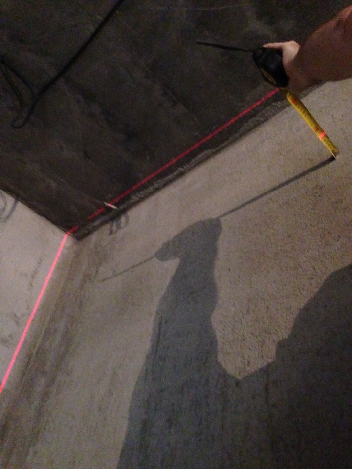

Раскажите как лазерным уровнем вертикаль проверять
Щас пойду сфоткаю.

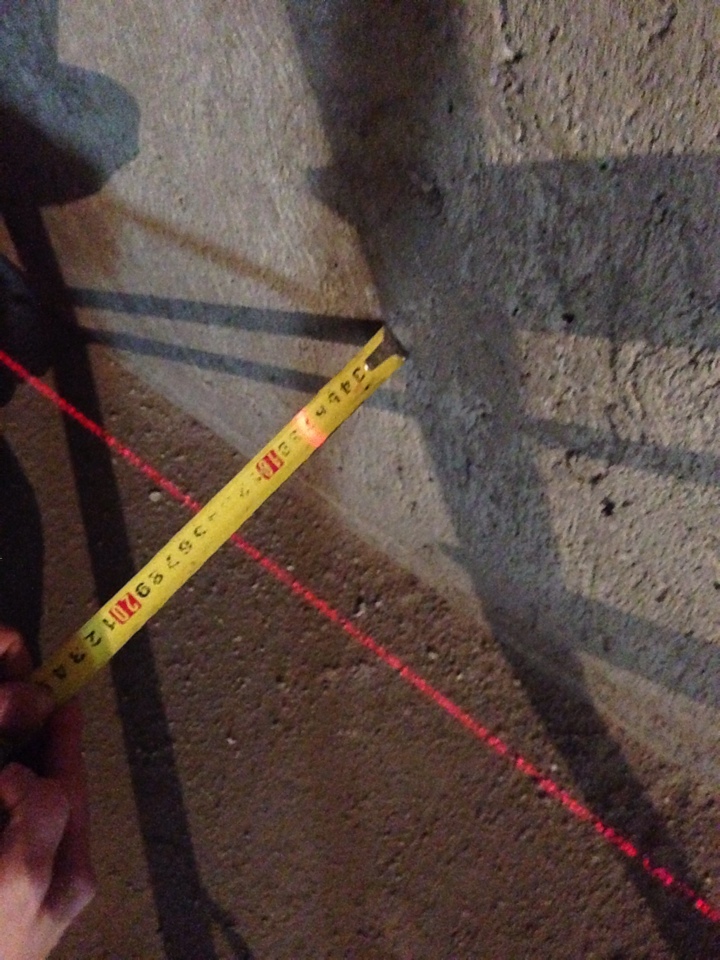

Расскажите как лазерным уровнем вертикаль проверять
В общем дело было так:
1. Установил уровень.
2. Направил его параллельно той плоскости вертикальной которую хочу проверить.
3. Замерил снизу.
4. Замерил сверху.
5. В идеале должно совпасть. Хотя ГОСТ разрешает погрешность 1 мм на 1 м. (поправьте меня специалисты-штукатуры если ошибся).
У меня при высоте в 3,45 (черновая пока), снизу и сверху, разбег в 2 мм. Моих потенциальных шпаклевщиков это устроило, меня собственно тоже.
По ГОСТУ вроде на расстоянии 3м разрешается не больше 3мм, в двух местах не более.
Думаю из Мастеров, щас кто-нить нас просветит.
Добавлено через 14 минут
Пока нашел вот такое:
Согласно СНиП 3.04.01-87 «Изоляционные и отделочные покрытия».
dudkin.in.ua/dopuski-na-shtukaturnye-raboty-pered-o/

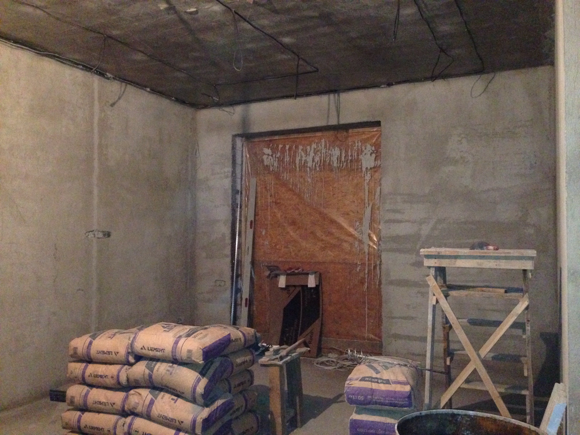

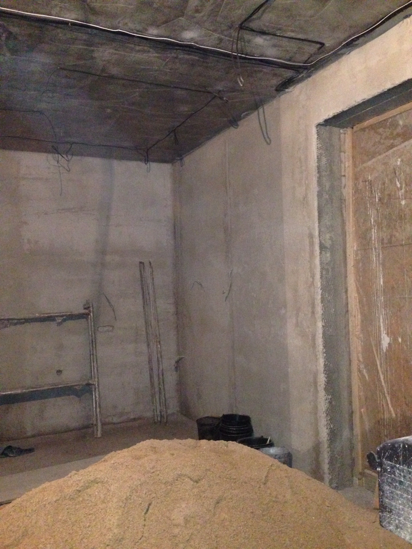

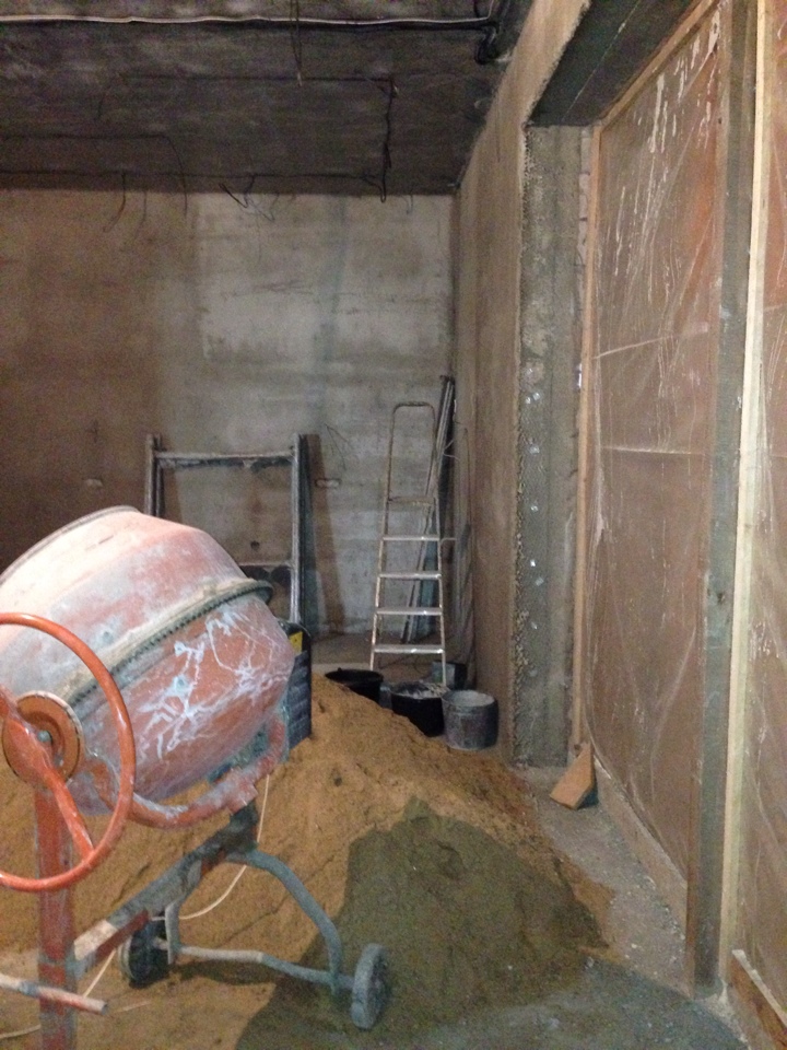

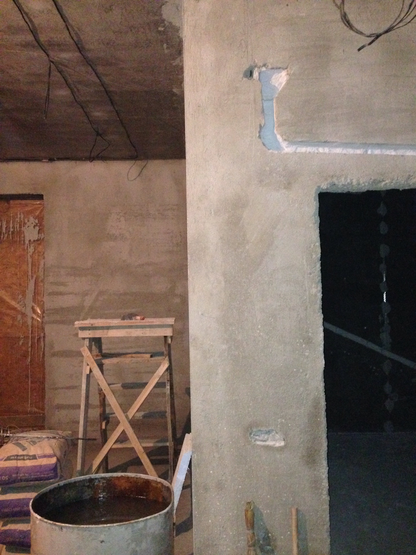

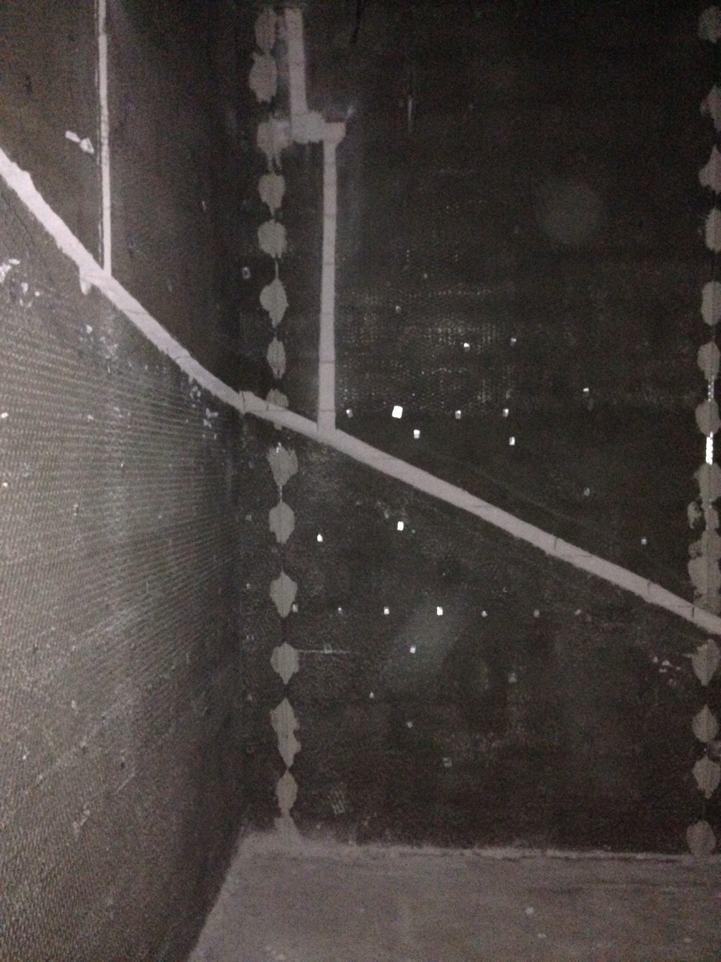

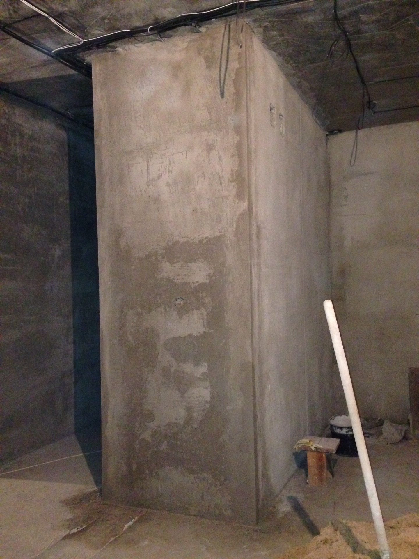

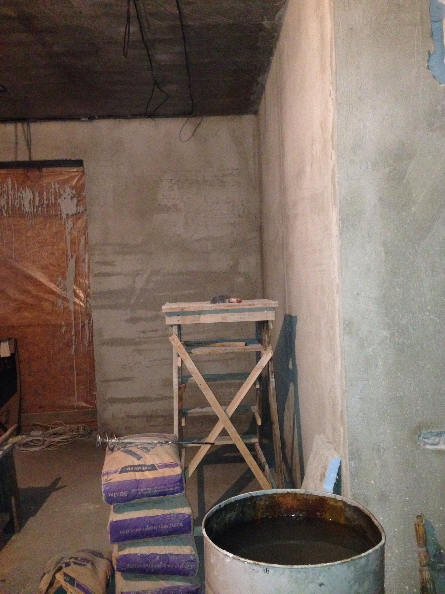

И так почти итоги штукатурки 1-го этажа, маяков около 100 шт., по 3 метра, песок средний (ругаются, сеют, почти 2 машины Маза), цемента 1,2 тонны, 1 тонна - извести, тоже ругаются, покупал мешками по 50 кг. готовую разбодяженную. в ней 5-6 кг. камня. На второй этаж буду брать маленькими расфасовками, дорого в 3 раза правда, или поеду к поставщикам этих "разбодяженных", познакомлюсь.
За качество фото соррь, после работы в потемках снимал. Но плоскости есть :)

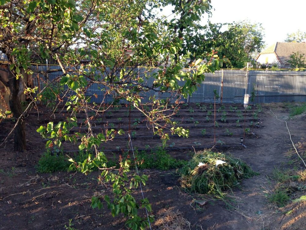

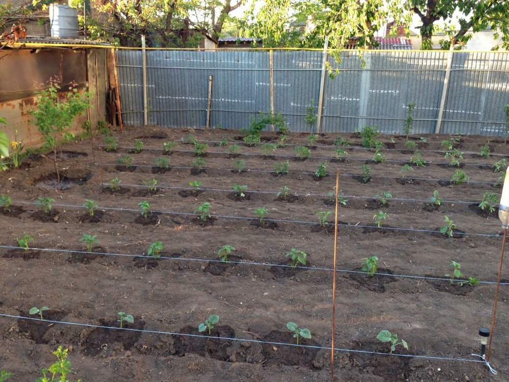

Используя уже так 12-ти годичный опыт жизни "на земле", мимо не проходит понятие - "огород". За все эти годы была - и радость и усталость :), теперь пришла "тяга"! :)) К своему, экологически чистому и т.д.
Птицу уже завел, переваги уже на фэйс, яйца реально практически не покупаю, за неделю - около 50-ти яиц есть (курочек 15, петушок с**а = 1). Почему про него так? - Агрессивен :), и тетки (местные) его не спасают. Если бы не меркантильные интересы - не потерпел бы, в суп и гОо! Но.., молодец ведь, :) Курочки, то несутся :)

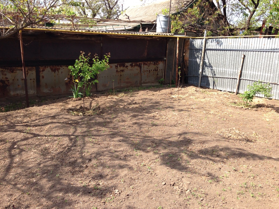

Пока отряд штукатурщиков, электриков, и кондиционерщиков - работал. Я решил, тоже (в отпуске) потрудиться и наконец-то приехать из отпускного состояния офисопосещения, домой. Удивился, что в отпуске дома можно ходить без "штуки" - называется телефон и ухо не болит :)

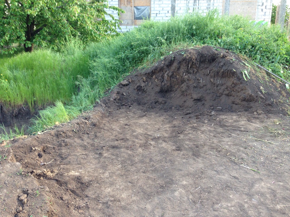

Короче труд, мир, май - сделали свое дело, и "подняв" участок см. так на 10-15, по уровню, сделал разметку посадки и супруга помогла все посадить! Ура! :)

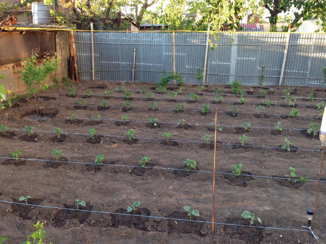

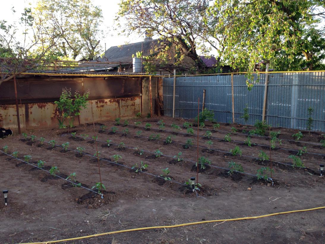

После всех "сопливых" фото, про умиления огородом, :), пришла лень. не одна, а сразу с изобретением.

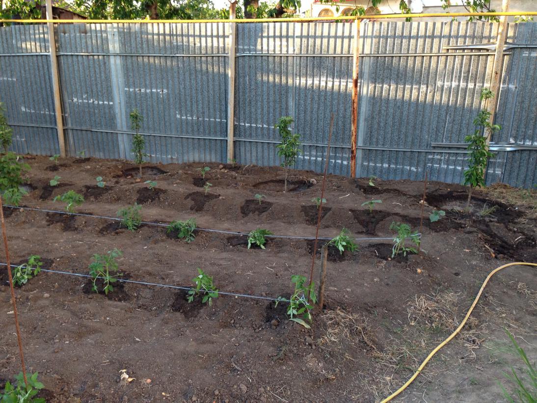

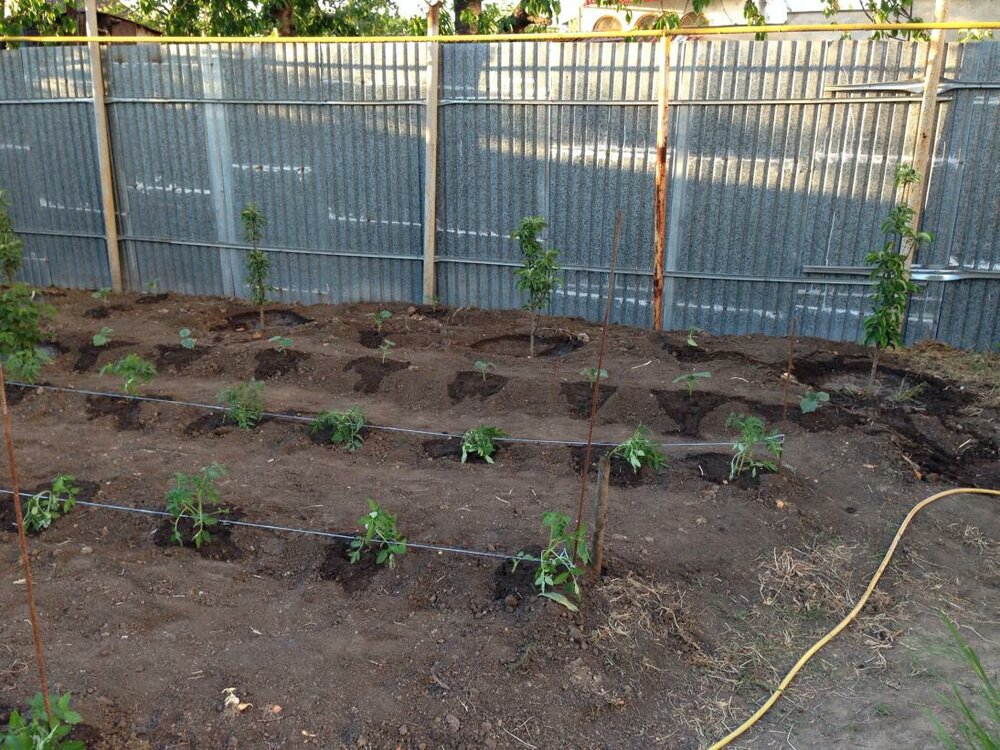

Перетаскав сегодня около - 50 ведер водичкимилой, и пополивав еще кроме этого рассады, леек по 10 л., штук так 40, пришло в голову - надо оптимизировать работу трудящихся!
А что если взять шланг, и подвести к каждому кустику, сделать в нем дырочку, и включать через одно действие с краном? - Опа, и изобрел сегодня капельный полив. Делюсь. Пожалуйста. Недорого, обращайтесь... :)))
После всех "сопливых" фото, про умиления огородом, , пришла лень. не одна, а сразу с изобретением.
А что если взять шланг, и подвести к каждому кустику, сделать в нем дырочку, и включать через одно действие с краном? - Опа, и изобрел сегодня капельный полив. Делюсь. Пожалуйста. Недорого, обращайтесь... ))

Я тоже ленивый стал, капельный буду делать на этих выходных:) с крантиками

а вот еще бы черным агроволокном закрыть, да положить нормальный капельный полив - устаните выносить урожай)))))
Согласен, попробую сделать сначала полив, и почитаю про планирование участков. :)

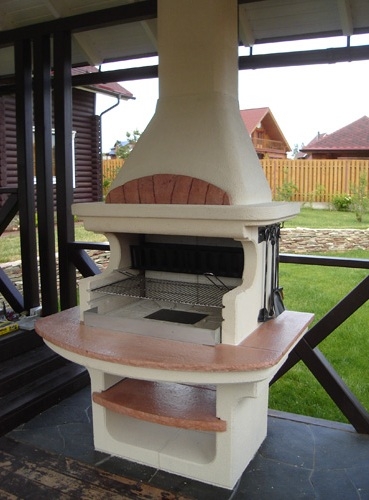

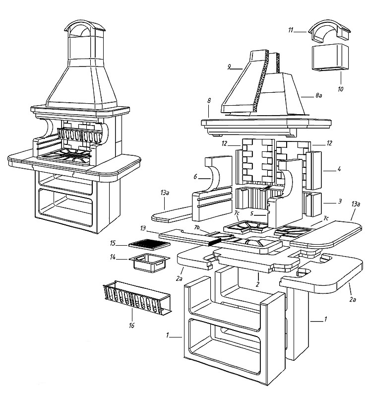

Насчет барбекю. Тоже сейчас закладываем целую композицию для зоны барбекю... с деревом, лавочкой вокруг дерева, барной стойкой, мойкой и т.д.
Так вот, когда искала картинки в Инете, мне нигде не нравилась сама зона мангала, везде она казалась жутко неудобной, сам шашлык прячется за вытяжкой в глубине так, что и рассмотреть его невозможно. И вот, как-то проходя мимо одного развлекательного заведения, что находится рядом с нашей стройкой, обратила внимание на их мангал, удивительно удобный! Шашлычок прямо перед тобой, процесс его приготовления удобно наблюдать, не нагибаясь под вытяжку.
У меня была возможность зайти внутрь поближе, потрогать все своими руками... мангал оказался по ощущениям кустарного производства, вылит из легкого бетона, сверху окрашен. Вид его при близком рассмотрении на троечку, прямо скажем, не очень. Весь он как-то плохо провибрирован при литье и в каких-то пупырышках)) Но сейчас дело не в этом, а в самой конструкции мангала. Я нашла возможность зайти внутрь и пощупать его, так сказать, реально очень удобный!
Нашла в Интернете картинки похожего мангала. См. ниже. Обратите внимание на ту зону, где жарится шашлык, именно она очень удобна по сравнению с другими конструкциями. Не знаю, передает ли картинка эти ощущения...
Муж снял размеры с этого мангала, боковушки вылил сам из белого цемента и мраморной крошки (захотите, технологию можем рассказать-показать), вытяжку будем заказывать готовую, по городу можно найти места, где рябята делают подобные вещи. Подобные, но не идентичные, все дело в удобных боковушках, ограничивающих саму рабочую зону, где жарится шашлык.
Кстати, столешницу рядом с мангалом будем тоже лить из белого цемента и мраморной крошки с послед. шлифовкой. Решили, что эта версия наиболее вандалоустойчива и долговечна для эксплуатации в уличных условиях.
