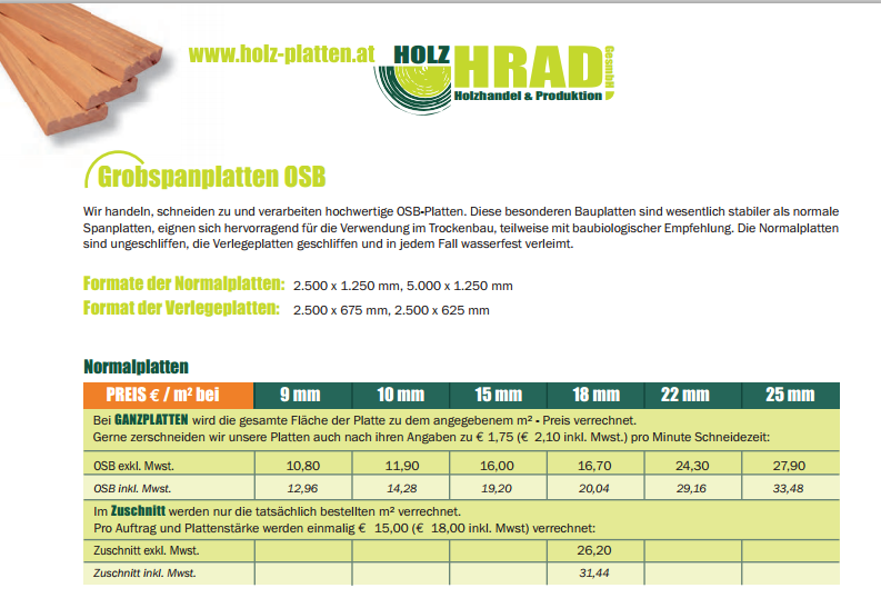

Act Опубліковано: 14 травня 2013 Поділитись Опубліковано: 14 травня 2013 Вот эггер сволочи. делают осб и 6 и 8 и 10 и 12 мм, и все только для недоразвитых стран? Дальнейший поток неструктурированного сознания лень комментировать. Извините за прямоту, но может хватит бред нести, про цементные плиты у скандинанов, про исключительно металлический каркас у немцев? Про осб только снаружи у немцев? Вы знаете, я не продаю каркасные дома, мне все равно. У меня есть друг, так вот он уже лет шесть продает ОСБ фурами. Он продавал и канадский, и мериканский, и чешский, и польский, и китайский, и румынский и, с недавних пор, украинский. И, думаю, он хорошо знает, что и как на рынке ОСБ-и . И я об ОСБ, скажем так «наслышан». И как он горит, и как подвержен гниению и еще кое что. Все что я написал исключительно ИМХО. Ну бред или не бред, а лично наблюдал строительство 4-х квартирного каркасного дома в Мюнхене, из окна такого же дома в течении 2-х месяцев. По толщинам, а Вы напрягитесь и погуглите. Эггер делает, а вы мне ссылочку дайте на прайсик немецкий где эти толщины есть в продаже для рынка Германии. Примечание: я был не прав, 12 мм. все-таки там есть в продаже. Так что выходит еггер 6, 8, 10 мм. делает для тех стран про которые Вы упомянули. Кстати, у того же еггера на сайте найдите описание для каких целей их продукция, и если в ней пункт «внутринея отделка стен»? Судя по Вашей резкости, Вы как раз такие дома продаете. 1 Посилання на коментар Поділитися на інших сайтах More sharing options...

Віктор Опубліковано: 14 травня 2013 Поділитись Опубліковано: 14 травня 2013 Ну бред или не бред, а лично наблюдал строительство 4-х квартирного каркасного дома в Мюнхене, из окна такого же дома в течении 2-х месяцев. По толщинам, а Вы напрягитесь и погуглите. Эггер делает, а вы мне ссылочку дайте на прайсик немецкий где эти толщины есть в продаже для рынка Германии. Примечание: я был не прав, 12 мм. все-таки там есть в продаже. Так что выходит еггер 6, 8, 10 мм. делает для тех стран про которые Вы упомянули. Хоть адресовано и не мне, да и напрягаться особо не надо, держите прайсик: Посилання на коментар Поділитися на інших сайтах More sharing options...

Віктор Опубліковано: 14 травня 2013 Поділитись Опубліковано: 14 травня 2013 Європейский норматив DTU 31-2 Додаток 4 "Інструкція по поєднанню матеріалів, що утворюють стіну для відповідності вимогам по безпеці і шоку" цитую: "тверді панелі з деревинного волокна: мінімальна товщина 10 мм". Російські стандарти ще менш вимогливі: "Свод правил по проектированию и строительству СП 31-105-2002 "Проектирование и строительство энергоэффективных одноквартирных жилых домов с деревянным каркасом" (одобрен постановлением Госстроя РФ от 14 февраля 2002 г. N 6), Таблиця 7-3 "Материалы для обшивок, используемых для обеспечения жесткости каркаса стен" - Твердые древесноволоконные плиты: при шаге стоек в 400 мм минимальная толщина 6,0 мм" Посилання на коментар Поділитися на інших сайтах More sharing options...

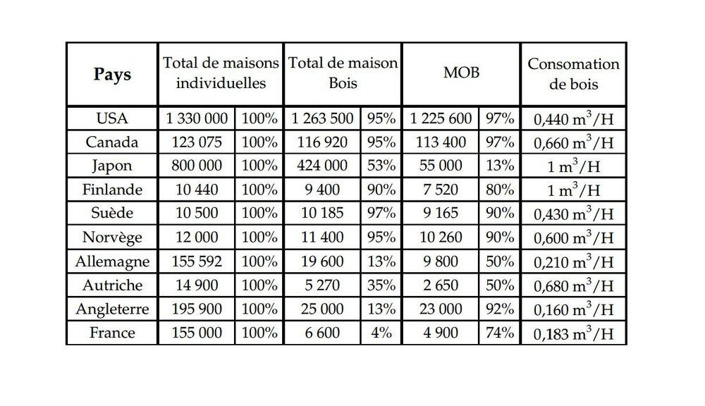

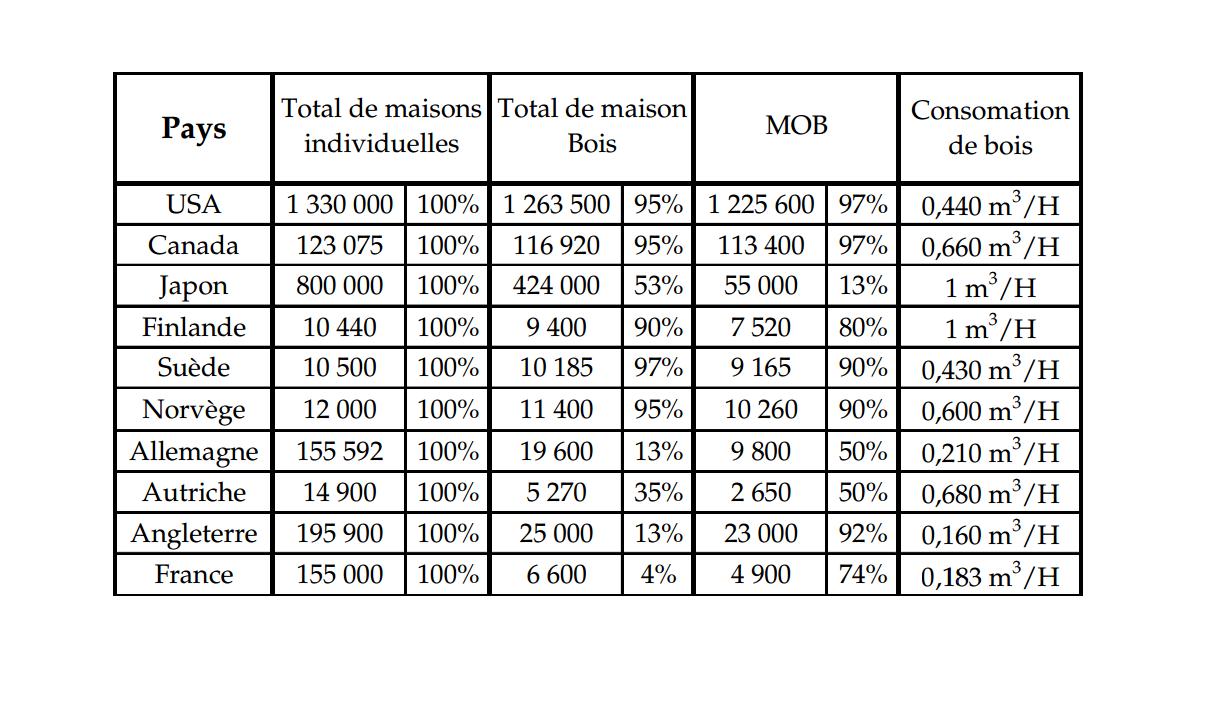

Віктор Опубліковано: 14 травня 2013 Поділитись Опубліковано: 14 травня 2013 Viks,припиняйте флудити. 1. Ми порівнюємо каркасний будинок з газобетонним, а не цегляним. 3. Ви дали посилання на фірми у Скандинавії, котрі мурують будинки з цегли. Похвально, що вони ще вижили в числі 5% фірм, котрі будують за іншими технологіями, ніж з дерева. Статистичні дані наведу нижче. 4. Норматив по ізоляції в ЄС з року в рік стає дедалі жорсткішим, адже не за горами вимоги до нових будівель споживання тепла для опалення не більше 15 КВт на М2 у рік. Каркаснику для цього потрібен сендвіч з 200 мм вати + енергоощадні вікна і т.д. Обіцяна статистика по країнам світу (каркасні будинки і інші технології). Підготовлена Науково-технічним центром будівництва (Франція) ще 2003 року. Зверніть увагу, що у Франції кількість каркасників зросла з 4% у 2003-у до 11 відсотків у 2011-уроці, а про це все писав. У Німеччині з 13% до 30%! У країнах Скандинавії 90%! Посилання на коментар Поділитися на інших сайтах More sharing options...
