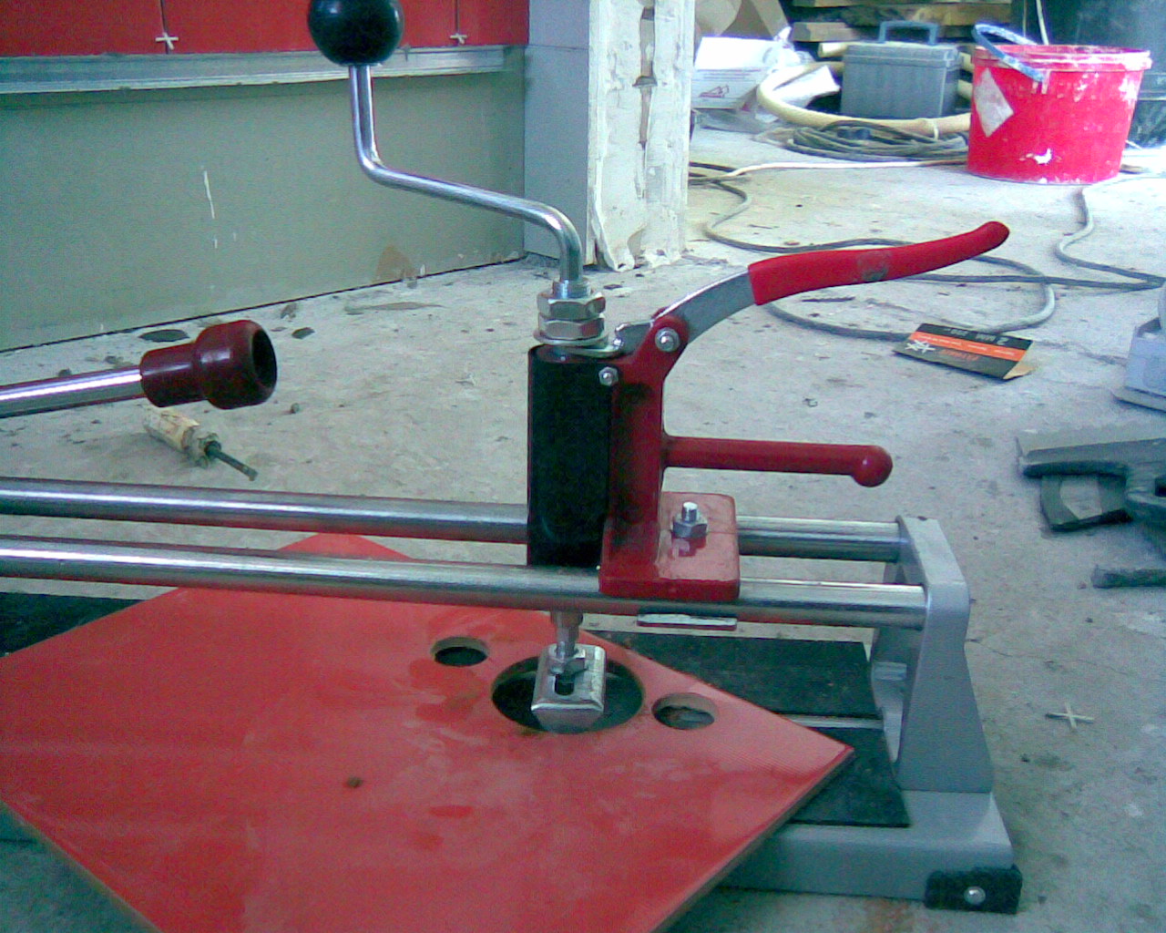

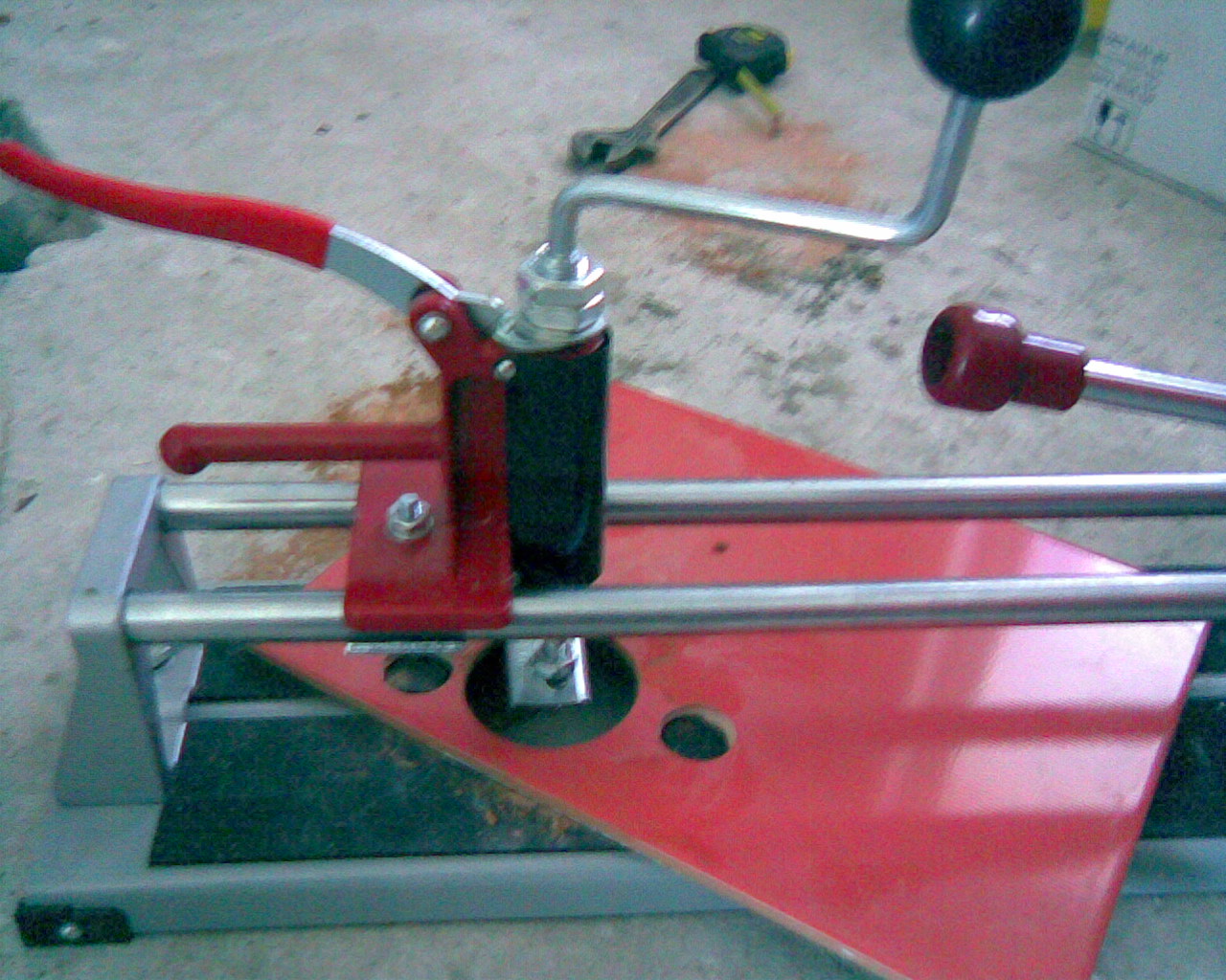

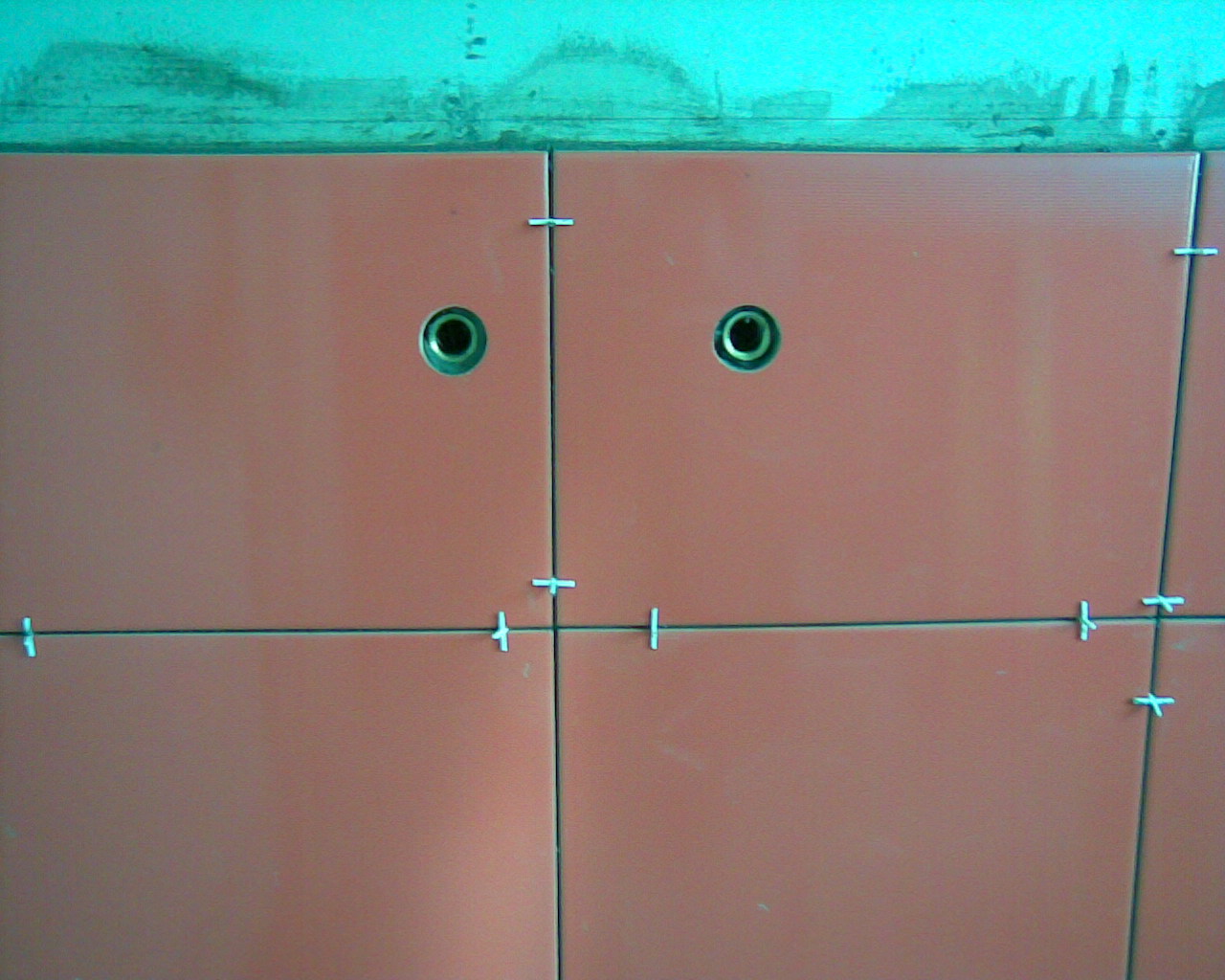

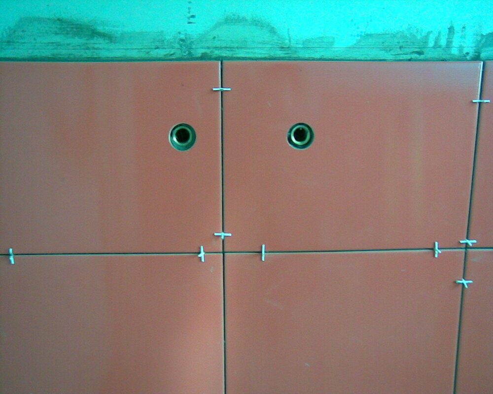

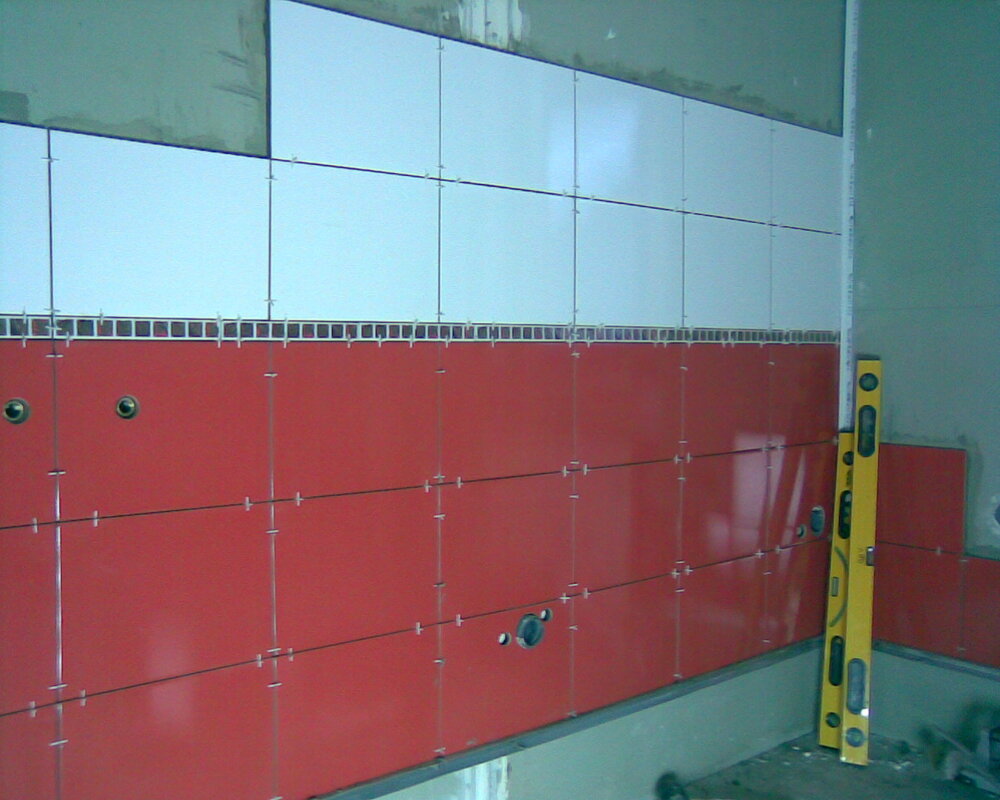

Отверстие для подрозетника чем вырезал ?
Покупал плиткорез дешовенький, а в нем была такая приблуда для резки отверстий(типа балеринки). Думал фигня, а сегодня попробовал, оказалось очень даже ничего.
Какие есть минусы? Что плохое сразу бросается в глаза?
Будем исправлять пока не поздно.

Это с верхним диском видимо? И что - на абсолютно любой плитке нет микросколов по линии реза? Может он еще и фаску снимает ?
И почем прокат такой машинки? Как-то покупать для себя , для одного дома ( квартиры) нецелесообразно. Дешевле плиточников нанять
Подтверждаю. Сколов нет. Фаску снимает. Режу под 45 и как угодно.
Правда диск родной запузырил. Новый - отлично.
У меня плиткорез за 3000гр,а диск за 500гр. режет просто идеально(не думаю,что на прокат дают китайский инструмент.)
А кто производитель и модель?

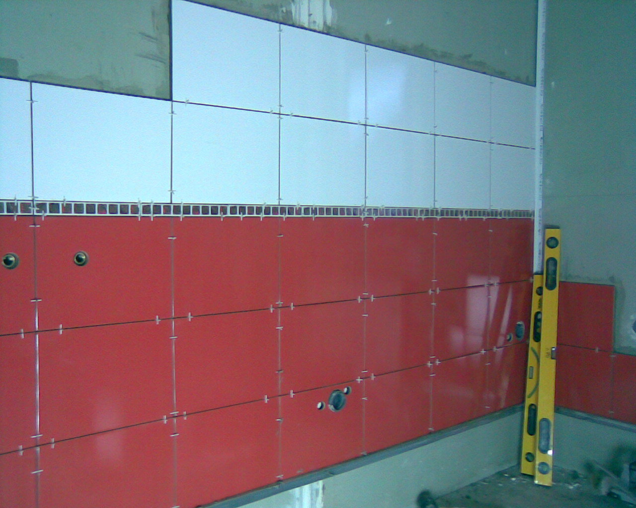

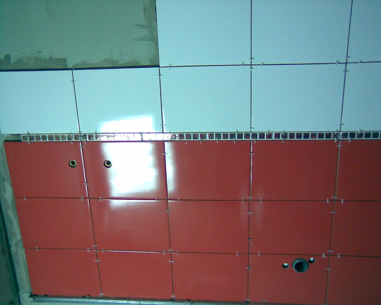

По фото плохо видно - не слишком ли мало плиточного клея наносите? Делайте это соответствующим по размеру зубчатым шпателем.
Вы выбрали 1 мм. крестики.Надо быть предельно внимательным - мало места для исправления возможных ошибок.
Затирка швов не менее важная процедура чем сам процесс укладки.Плохие швы могут испортить всю картину.Я бы затер красную плитку белой затиркой , а белую плитку - черной.
Это при условии что швы получатся идеально горизонтально и вертикально.
Ну под разными углами и китайский хорошо режет если руки нормально заточены. Интересно попробовать на китайца своего хороший диск поставить. Биений у него вроде нет, только лягушонок давит покупать диск по цене самого плиткореза...
Клей наношу 10/10мм шпателем, сначала ложу слой гладкой стороной, а потом прохожу зубатой. Крестики использую 2мм.
Затирать планирую всё белым.

А это результат сегодняшних мучений.

Зачем пластиковый молдинг в углу проложили ? Красоты это не прибавит.Состыковали бы плитки.

Мне показалось, что с ним вроде лучше.
С пластиковыми молдингами, ИМХО, дело обстоит так. Если есть только внутренние углы - они не нужны. Но если есть внешние - далеко не все "мастера" которые кладут плитку за немалые деньги смогут это сделать так как надо. А если уж прийдется на внешних, то на внутренние тоже лучше поставить
Дешевенький вид с этими молдингами.Пластик может пожелтеть , отходить от плитки и затирки.Даже если внешнии углы , то надо помучаться.Это того стоит.Вручную , используя наждак, затереть под 45 градусов или болгаркой аккуратно. В крайнем случае , на внешний угол поставить металлический молдинг из нержавейки.

Надо поспрашивать.Что такие есть - это точно.Видел.Правда за границей.Но и у нас должны быть.Для меня вопрос насчет молдинга однозначен - ни за что.По этому что-то более конкретно - не знаю.

Насчет блестящих не знаю, но матовые (алюминиевые вроде) лично встречал
Такие профили выпускает фирма TIZ Они есть в магазине в агромате, ноне внутри, а со стороны ступенек. магазинчик типа бутика небольшой.
Итальянцы профили не используют, а поляки во всю. Итальянская плитка нередко идет частично прирезаная под 45 градусов, для наружных углов.
