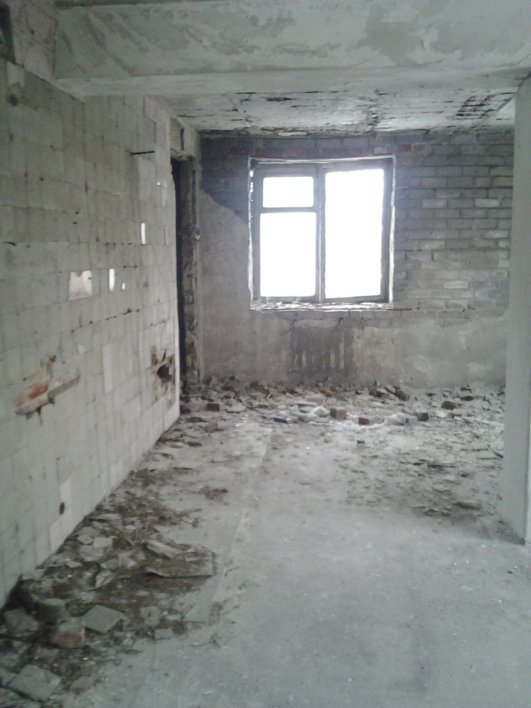

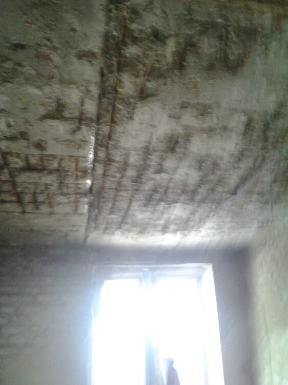

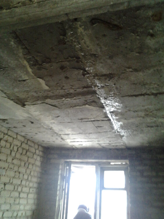

Уважаемые специалисты. У нас частный дом 80-х годов постройки, по сложившимся обстоятельствам дом простоял почти 20 лет безхозным. Теперь хотим восстановить. Возник вопрос по ремонту железобетонных плит перекрытия, состояние - на картинке. Хотим восстановить, возможно ли это вообще, и какие материалы лучше использовать.
Второй этаж есть. Последние два фото - потолок на 2 этаже
значит значительной нагрузки не будет? Чердак?
Тогда особого усиления не нужно....защитный нижний слой конечно отслоился, но несущей способности плиты хватит с запасом. Если нет других деформаций, трещин, прогиба, то будет достаточно зачистить арматуру и поштукатурить, либо зашить подвесным потолком.
Конечно давать диагноз по фоткам... муветон, так что воспринимайте это лишь как реккомендацию. Если есть возможность пригласить специалиста для осмотра-лучше это сделать
Спасибо за консультацию. Конечно специалиста пригласим, но хотелось бы заранее ориентироваться в вопросе. Местные товарищи (соседи, именуемые себя "профессиональными строителями") поставили однозначный диагноз - разбирать кирпичную кладку и демонтировать осыпавшиеся плиты. Кстати, крыша в доме изначально была плоская, безчердачная, т.е. плита перекрытия - это и есть крыша.

Я поддерживаю соседей "строителей" или как их там назвали.
Плиты на последних двух фото надо менять, так как арматура длительное время не защищена и покрылась со всех сторон коррозией, рабочего контакта у арматуры и бетона нет, да и бетон в плите подгулял изрядно.
Никакие чудо-замазки здесь не помогут, "доктор скал в морг".
Пригласите на объект опытного конструктора или другого эксперта он вам всё растолкует.
1.При таком качестве фото сложно определить уменьшение диаметра арматуры.
2. Арматура поржавела только в нижней зоне стержня. В зоне её контакта с воздухом. Та часть, арматуры, которая находится в бетоне - под надежной защитой бетонной щелочой среды. Арматура начала ржаветь и ржавчина отстрелила бетон из за карбонизации бетона (условия жизни дома были сложные).
3. Ржавчина защищает металл от дальнейшей коррозии.
Поэтому принимать решение о демонтаже есть смысл хотя бы после того как очистить металл (арматуру) и оценить его потери.
1. Как Вы определили отсутствие контакта арматуры с бетоном?
Как Вам удалось заглянуть в тело бетона?
2. Со временем бетон (опять же уже благодаря карбонизации) набирает прочность. Думаю его прочность сейчас раза в полтора выше проектной.

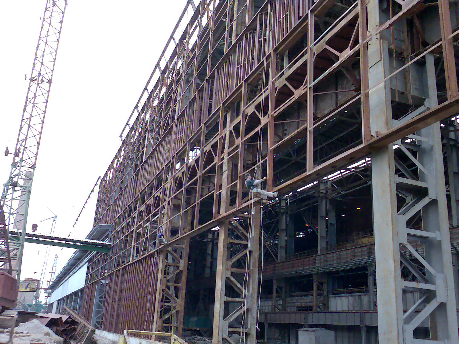

Один из канадских металлистов (не певцов, а тех, кто зарабатывает на изделиях из металла) решил построить себе дом.
Будучи фанатом металла и зная его свойства он отделал дом листовым незащищенным металлом.
Когда его спросили как часто он меняет обшивку дома он ответил, что 10 лет не менял и вряд ли когда то будет. Сказал - корочка ржавчины защищает.
Это не его дом , но некоторые нервные подхватили этот вариант дизайна : dereknicholson.com/projects/weathering-steel-house/
Ну и так далее : https://www.google.com.ua/search?q=steel+house&newwindow=1&hl=ru&tbm=isch&tbo=u&source=univ&sa=X&ei=TbWTUeMT85DiBI6vgagE&sqi=2&ved=0CDsQsAQ&biw=1024&bih=694#newwindow=1&hl=ru&tbm=isch&sa=1&q=steel+rusted+house&oq=steel+rusted+house&gs_l=img.12...320705.324028.0.326025.7.7.0.0.0.0.250.696.6j0j1.7.0...0.0...1c.1.12.img.wTAAoZwN9jU&bav=on.2,or.r_qf.&bvm=bv.46471029,d.bGE&fp=ffed4d7c01cc2bf8&biw=1024&bih=724

ТС-ру: не стоит падать в обморок от вида ржавчины на арматуре, равно как и от сколовшегося защитного слоя. Повторюсь- если на плитах нет больше других, явно выраженных деструктивных признаков, отсутсвуют прогибы, поперечные трещины и в будущем вы не собираетесь нагрузить их 3 этажом, то ничего страшного не произойдет. Проэктируя будущую скатную крышу, побеспокойтесь или озадачте проектанта, чтоб нагрузку не передавал на плиты, упирая вертикальные стойки, устраивая лежень и т.п... (на всякий случай)
