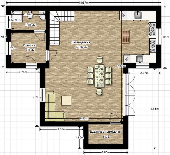

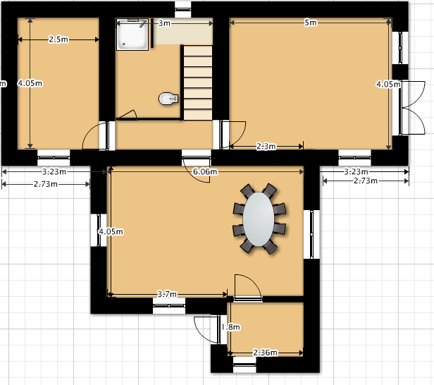

Здравствуйте, дорогие форумчане. На вот таком фундаменте (лента 50 см шириной) нарисовал я такой вот себе план дома. Пока план только первого этажа, на втором будет простая планировка с маленьким коридором в центре и несколькими прямоугольными комнатами. Что вы думаете по поводу планировки первого этажа?
Я планировал его исходя из желания получить побольше пространства на маленькой площади и сложной форме дома. Не хочется отгораживать куски площади кучей внутренних стен и перегородок.

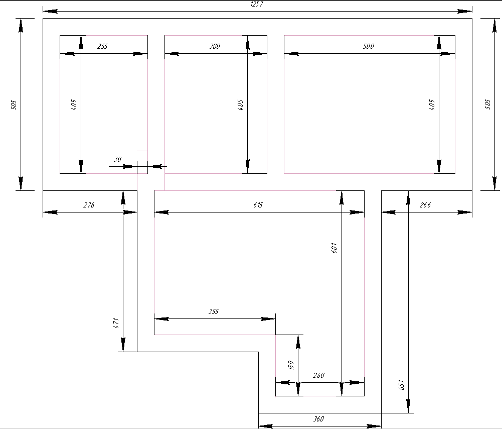

Немного смущает тот мемент что вероятно прийдется помудрить с перекрытием. Из внутренних стен несущая только одна. Бетонная стяжка будет много весить, а пролеты немаленькие. Возможно, прийдется добавить колонну(-ы).
Стены будут газобетон 40см, надеюсь на хорошее сохранение тепла. Французские окна прийдется поставить получше, теплоизоляционные. Уж очень хочется иметь свет и вид на зеленый дворик-сад.
Очень жду ваших конструктивных и критических замечаний! Я боюсь, что мог что-то не учесть, ведь я не профессионал.

перекривати цю байду буде складно - особливо в районі сходової клітки. Подумайте над цим.
А что такое "додаткове приміщення" ???
Какое его назначение?
Если это топочная, то я бы поменял её местами с санузлом

Сходи в цьому плані розмішені впритул до несучої внутрішньої стіни. На неї і ляже частина навантаження. Я за інші місця трохи сумніваюсь...
Хотілося б туди запихнути все що портить вигляд і комфорт - котел, пральну машину, лічильники, сушилки і т.д. Боюсь, чи можливо буде це все.
Які переваги вашого варіанту?
Моя родина пропонує не робити вихід з туалету у вітальню. Не знаю, наскільки це прийнятно.
Подумайте, может есть смысл от гостиной отрезать часть (верхняя часть плана), размером как нынешняя лестница, и добавить там помещения. Лестницу сделать трехмаршевой и разместить впритык к кухне, на нынешнем месте лестницы можно было бы и кабинет сделать, и кладовую при кухне, и гостиная перестала бы быть казармой в 60 с лишним метров.

Дякую за пропозицію. Схожий варіант у мене був першопочатково (позначки розмірів тут мають маленькі неточності):
Зараз я схиляюсь більше до варіанту з великою віталнею, планую її гарно обставити і прикрасити, наідюсь що вийде щось подібне на ось це (фото із Інтернету) :)

Боюсь ошибиться, но на сегодняшний день к котельной с газ.котлом требования - 7 м3, окно, вытяжка обязательно...плюс газовщики "не любят воду" в котельной :)

проліт великий! панелями це не зробиш - а для моноліта - забагато метражу. як варіант - теріва - але вона дорога до чорта.....

Если один то нет проблем с большим пролётом. Всё решается элементарно при помощи деревянных ферм.
Ага, пардон. Увидел лестницу.
Значит будет 2й этаж. Планировка его имеется?

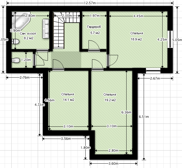

Другий поверх:
Буду вдячний за ваші думки по перекриттю. :beer:
