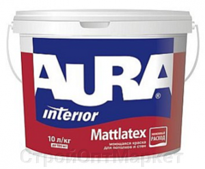

Мой вам совет, покупайте краску AURA. Она имеет хорошую адгезию, хорошо раскатывается валиком по прогрунтованной поверхности. Можно разводить ее с различными колорами (ограничений для фантазии нет). Лично окрасил ей двери, ранее окрашенные маслянной краской, стены, потолок. Если окрашенная поверхность сильно отличается по цвету придется наносить краску в несколько слоев. Как -то купил на базарчике водоэмульсионную краску - это было сплошное мучение: при раскатывании валиком она брызгалась, даже при нанесении ее в несколько слоев, отчетливо были видны черты поверхности под ней. А вот к Ауре никаких претензий. Со временем не темнеет, если не ошибаюсь, благодаря оксиду титана. Паропроницаема. Не реклама.
По цене дешевле других аналогов.
kraska-aura-mattlatex-aura-mattlateks-matovaya-10l_f4097deaa88eac6_300x300_1.png.c8176d63419289c4511edc78d6abbb1c.png

Кстати,согласен.Как для своей цены,то норм.вариант.Перекрасили однажды ею миллион метров офиса,заказчик сам закупил,потому что Эпик по акции втюхивал бесплатно дополнительные ведра.Сначало скептически на нее посмотрел,но,как оказалось-неплохая.В любом случае,поярче,чем Дюфы/Снежки.
В Эпике продавцы пиарили Ауру супер мат.. говорили, что со всей линейки она самая оптимальная. Я кстати пробовал их акриловую шпаклевку, показалась немного лучше Дюфы... Но по сути одно и то же.

флюгер или эскаро для стен
,аура лучше на потолок

Для потолка(если из тех,что написаны),то я бы взял Ауру,а лучше Титан Маттлатекс(это с той же банды).
