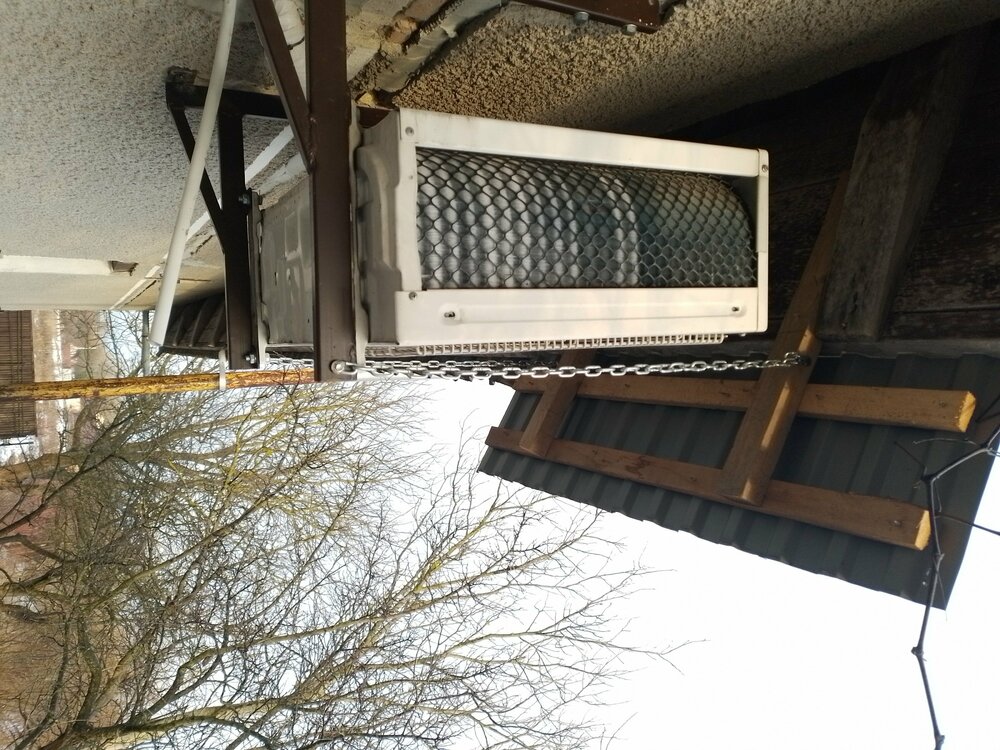

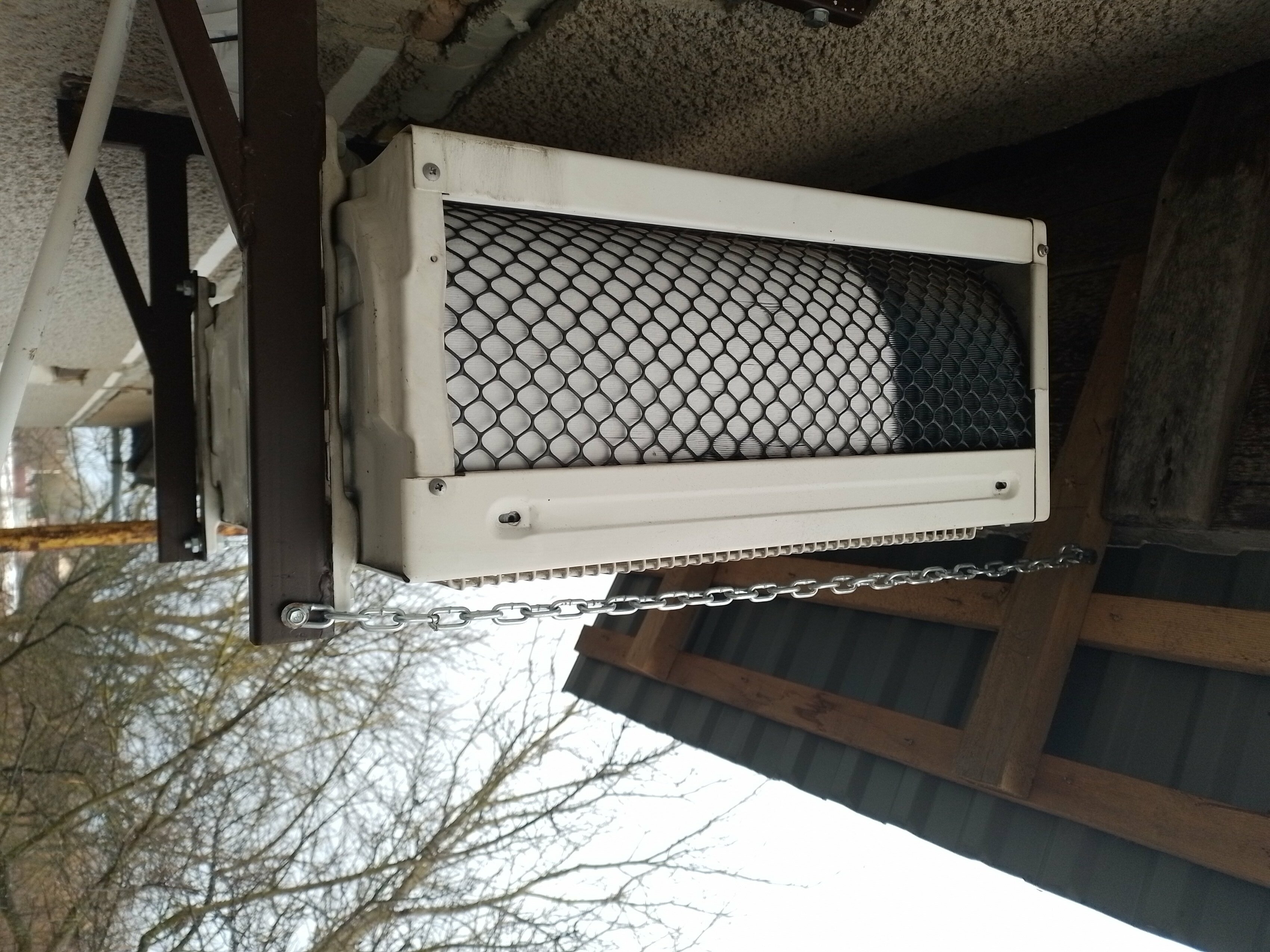

oliinik Опубліковано: 16 лютого Поділитись Опубліковано: 16 лютого Вітаю. Допоможіть вирішити проблему з кондиціонером. Мідея 12-ка не інвертор на охолодження все добре, на обігрів не працює. При включенні компресор і зовнішній вентилятор працює, внутрішній блок приблизно 15-20секунд дує теплим і зупиняється на 2-3 хвилини, так повторюється безкінечно. Чотирьохходовий вважаю справним, при роботі компресора трубка до внутрішнього блока гаряча, інша крайня холодна. Датчики температури внутрішнього блока зняв, мають опір 28 кОм при температурі 0градусів, від тепла руки опір опускається до 14 на двох датчиках, помилок на дисплеї немає. На цьому мої знання закінчуються, спеціалістів поблизу немає, допоможіть. Посилання на коментар Поділитися на інших сайтах More sharing options...
oliinik Опубліковано: 17 лютого Поділитись Опубліковано: 17 лютого Ще одне. На мінімальній швидкості працював 5 хв. і не зупинявся, поставив на високу і відразу зупинка. Посилання на коментар Поділитися на інших сайтах More sharing options...
oliinik Опубліковано: 3 години тому Поділитись Опубліковано: 3 години тому Посилання на коментар Поділитися на інших сайтах More sharing options...
oliinik Опубліковано: 3 години тому Поділитись Опубліковано: 3 години тому На першому фото 10 хв. роботи, на другому 30, потім відтайка. Посилання на коментар Поділитися на інших сайтах More sharing options...
МакДо Опубліковано: 48 хвилин тому Поділитись Опубліковано: 48 хвилин тому 3 години тому, oliinik сказав: На першому фото 10 хв. роботи, на другому 30, потім відтайка. Хіба ту сітку не потрібно було демонтувати після монтажу зовнішнього блоку? Посилання на коментар Поділитися на інших сайтах More sharing options...
