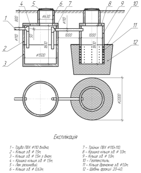

Только недавно закончил сооружение своего септика по схеме, аналогичной схеме автора темы. Фото есть в моей теме (в подписи). Я только щебнем не отсыпал, т.к. у меня один сплошной песок на большую глубину и проблем с дренажом нет...
Хочу обратить внимание на некоторые ошибки, на которые я точно также споткнулся, как и alexob...
На схеме не указаны прочистки входного и выходного тройников!! Из схемы видно, что выходной тройник находится под лючком, и его можно прочистить палкой через верхний люк. Но на схеме нет акцента об этом! Потому я не обратил на прочистки внимания... и был вынужден раскапывать землю, делать отверстия в верхней крышке первой камеры септика, и устанавливать прочистки, а также из одной прочистки делать вентиляцию первой камеры септика... на схеме этого также нет!!!
Вот такие пироги...Ж-)
Удачи всем, а alexob - подумать над доработкой столь грандиозного сооружения.

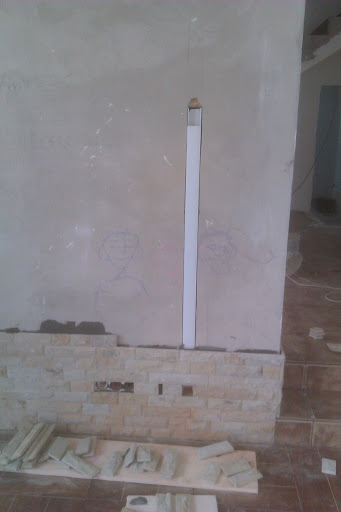

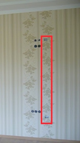

я имела ввиду немного другое
как Вы будете протягивать кабель от уже установленного блюрэй плеера к телевизору? по верху?

хммм... что-то я об этом не подумал. Спасибо за мысль.. :rolleyes: Подумаю
А у вас реально тройник забился и не работал? Через сколько времени эксплуатации? Никогда не думал что это может произойти, что тогда говорить о трубах, что в стяжке в полу забетонированы :o

...А у вас реально тройник забился и не работал? Через сколько времени эксплуатации? Никогда не думал что это может произойти, что тогда говорить о трубах, что в стяжке в полу забетонированы :o...
Я только заканчиваю свой септик, писал об этом... а в прочистки тройников меня самого мордой ткнули... и правильно сделали, я не поленился и доделал прочистки. Если посмотреть на большее количество схем, то на хорошо продуманных схемах везде, где есть тройники, указаны прочистки. По поводу забьется - не забьется я не стал фантазировать... тройник такая штука, что гипотетически забиться может... я не стал рисковать... т.к. просто на секунду задумался и представил ситуацию с забитым тройником и его чисткой... это мрачная картина и перспектива... сделать прочистки много проще. По поводе труб под стяжками - они ведь там в основном по прямой идут, но я не стал рисковать и сделал дополнительно ревизионные колодцы через 10 метров трассы канализации. В моей теме можно все увидеть на фото.
