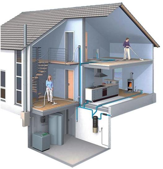

Стоит вопрос целесообразности установки центрального пылесоса в доме. По крайней мере думаю хотя бы о подготовке, т.е. прокладке трубы, а в дальнейшем возможно приобрету уже сам аппарат.
Сейчас у меня пред-штукатурное состояние и поэтому вопрос очень для меня актуальный. Вроде бы прокладка трубы не сильно затратное мероприятие (по крайней мере для моего дома).

Для моего разводка стоила $230 за материалы (три розетки, один совок на кухне и проверочная розетка в топочной.) Поставил потому, что прислуги в доме не предвидится. Если планируете нанимать персонал, то зачем облегчать им жизнь?
дурня идея
рев от него стоит на всю улицу - ощущение что садится самолет.
Если у вас 5 кв на фазу - то может не хватит мощности при одномоментном включении нескольких потребителей. Смысла в жизни жены эта штука практически не добавит.
Вы довольны его использованием, или же реально "понт"?
да вам самому надо понять зачем вам нужен пылесос в будущем. Если напольные покрытия плитка - то убирать будете мокрой тряпкой а не пылесосом. Если паркетная доска без ковров на полу - тоже влажная тряпка.
Если кругом ковры - тогда пылесос
У меня коробка пока ещё даже без кровли, так что пользоваться не пробовал. Я не совсем понимаю что Вы вкладываете в "понт", но для меня установка ЦП осознанный выбор. Уборка в квартире на мне и таскать моющий пылесос по всем помещениям кайфа мало. Он ещё бортами регулярно плинтусы, пороги, стены портит. В доме явно убирать чаще придётся-единение с природой со всеми вытекающими... В квартире у нас в основном плитка и убирать её лично мне удобно пылесосом, хотя возможно кому-то больше нравится тряпкой. В доме тоже большей частью будет плитка.
P.S.: шум от центрального блока не превышает 60дБ. Для сравнения перегородка в полкирпича справляется с уровнем шума порядка 50дБ, электроинструмент типа электропилы, паркетки, перфоратора и т.п. выдаёт под 90дБ.
только ради этого уже стоит поставить
а я, попробовав робота, уже так не считаю... более того - считаю ЦП зря потраченными деньгами, т.к. уже ни за какие коврижки не захочу таскать даже шланг от пылесоса...
ЗЫ. ковры в частном доме тоже не рассматриваю
