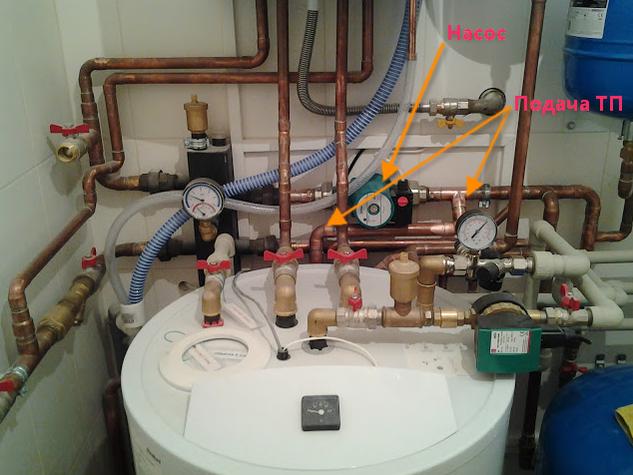

Изменили немного схему обвязки котельной. Ветку ТП из БЕЗнапорной сделали напорной (по наводке murava).
Было так - подача на коллектор ТП была ПЕРЕД насосом (БЕЗнапорная схема)

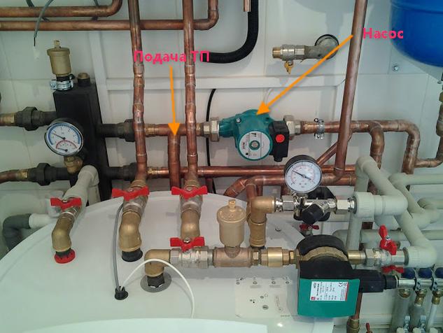

Стало так - подача на ТП стала ПОСЛЕ насоса (напорная схема) (на временные трубки слива конденсата не обращать внимания :))
При такой схеме у меня появилась возможность сделать большей температуру подачи в контура ТП. Выключил полностью гребенку радиаторов 1-го этажа, остались только ТП.
После этой замены, температура в доме стала более послушная, что ли, т.е. держит столько, сколько указал на термостате Calor Matic, реагирует быстро. До этого как то долго входил в режим, особенно если устанавливал понижение тем-ры на ночь, на следующий день очень долго выходил на нужную температуру в помещении. Котел работал дольше.
За последние 14 дней (2 недели), при установленной желаемой тем-ре +21 С, - дом израсходовал 103 м3 газа - это около 7 м3 в день. Хочется меньше :crazy:
