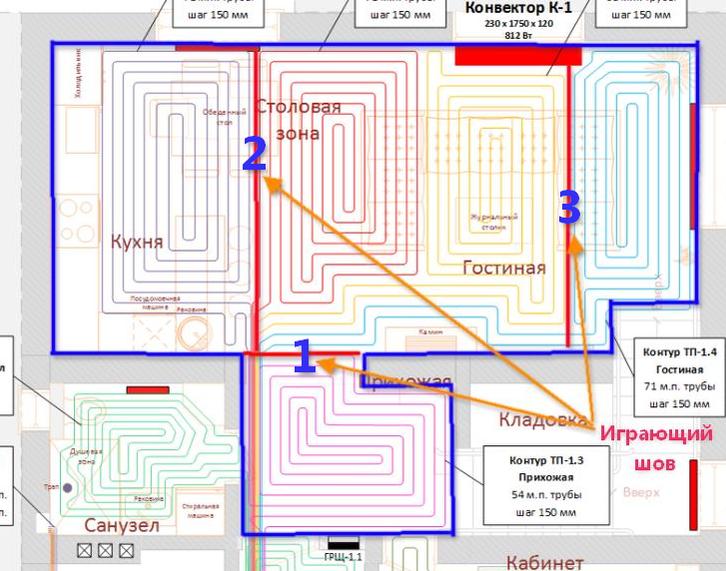

Мне сейчас предстоит укладывать напольное покрытие - будет кварц виниловая плитка LG DECOTILE. Для этого покрытия нужна очень ровная стяжка, без изъянов. Поэтому буду делать нивелирку.
Но есть нюанс. У меня на стыках плит стяжки, на деформационном шве одна плита играет относительно другой.
Становлюсь одной ногой на одну плиту, другой на другую, и переваливаюсь с ноги на ногу - шатаются стяжки.
незнаю что делать, мне нужно как-то закрепить их (плиты) между собой, сделать смещение минимальным. Есть мысль вырезать деформационную ленту, прочистить шов, прогрунтовать, и залить его какой-нибудь эластичной смесью, которая склеит две стяжки между собой.
Подсоветуйте, кто сталкивался.
День добрый, сперва нужно понять что это за швы... а потом принимать решение.... дабы долго не писать, вот ссылка там максимально написано... https://ru.wikipedia.org/wiki/%D0%94%D0%B5%D1%84%D0%BE%D1%80%D0%BC%D0%B0%D1%86%D0%B8%D0%BE%D0%BD%D0%BD%D1%8B%D0%B9_%D1%88%D0%BE%D0%B2 и здесь наглядно aviris.net.ua/tehnologia_ustroistva_polov/styajka_pola/
это температурно-деформационный шов. Ранее Сергей_84 выкладывал инструкции по проектированию и устройству греющих стяжек. Собственно практически по ним и выполнено разделение стяжки.
Если есть чертеж со швами, скиньте, и пометьте где и как играет в мм, есть вариант чтоб не играло....
Зона, обведенная синим цветом - это площадь, которую я хочу заложить декотайлом всплошную. Красные линии - это деформационные швы.
Само существенно играет шов №1 - на 1,5 мм по вертикали при нагрузке на одну плиту в районе шва в 240 кг. Другие швы 2 и 3 визуально играют меньше, может на 0,5-1 мм и то, чем ближе к верхней стене (на рисунке), тем меньше.

Да очень просто
Перпендикулярно к диф. шву режите осторожно штроборезом болгаркой штробы глубиной 2-3см ( глубже нельзя трубы ТП ) на расстоянии 20см штроба от штробы и с заходом на плиты 60-80см грунтуем от пыли закладываем арматуру 8мм ( не проволоку ) с плиточным клеем ( хорошим для гранита ) ждём пару дней всё
При закладке клея с арматурой передвигатся на разгрузочных щитах

Да не ТЕЩИНЫ у ТС а ПРЕМЫКАНИЕ ТРЁХ РАЗДЕЛЁННЫХ ПЛИТ

Какие шаблоны. Ему нужно связать мёртво три плиты между собой нахрена здесь нивилирка
