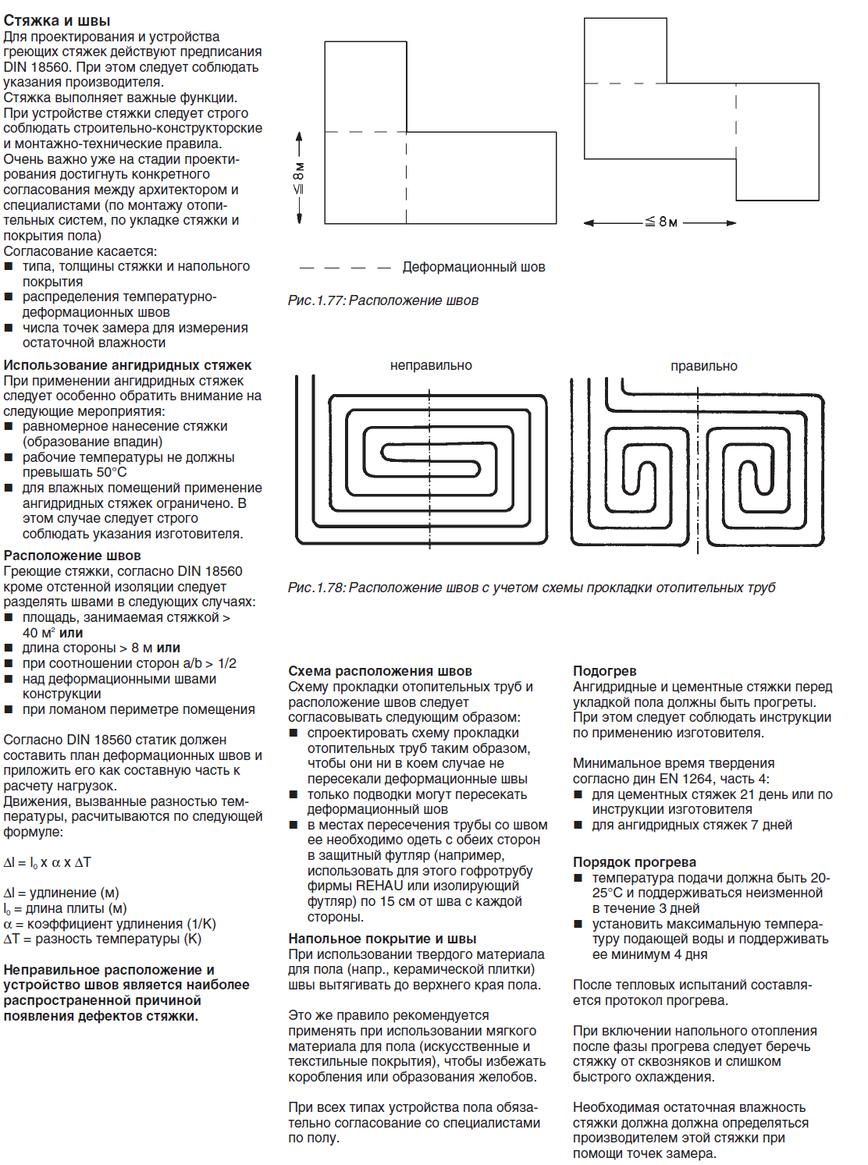

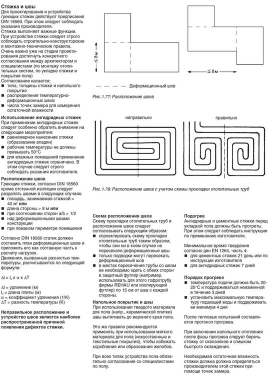

Кстати,ежели следовать умным талмудам,то абсолютно все деформационные швы должны быть повторены и на отделочных материалах.Именно поэтому тот же Церезит выпускает целую линейку цветных силиконом в одинаковой гамме с фугой.Но тут вылазит дикое противоречие-получается заказчик должен дать сантехникам полную раскладку плитки,с точностью до мм!!!А если плитка укладывается по диагонали?А если палубой?Вот и приехали.Причём в различных аспектах стройки полно таких противоречий и указываю я их на форуме частенько.Поэтому "маемо що маемо" и лепим плитку прямо на швы нарушая все каноны.Лично я стараюсь хоть как то учесть данный ньюанс и хотя бы в дверных проёмах делать стык непосредственно под дверным полотном,где будет силикон или переходная планка.Заказчики не дадут соврать-абсолютно всех прошу точно указать в какой плоскости будет дверное полотно.

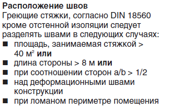

согласен стремно....мне тоже это не по душе, поэтому в помещениях меньше 8 м в длинну я рекомендую не делать промежуточных швов по комнате чтобы потом не заморачиваться с эластичными швами по плитке и необходимостью укладывать ее только квадратиком и только от этого шва в стороны...
Для помещений длиннее 8 м есть четкое правило по швам и их обустройству, его можно не выполнять по желанию заказчика, но ответственность за нарушение его он берет на себя...я это обычно делаю под расписку потому как именно на стадии укладки полов задаются места промежуточных дифшвов...

Немає значення скільки контурів. Мають значення такі параметри згідно європейських норм..

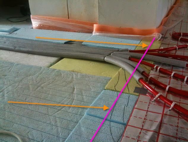

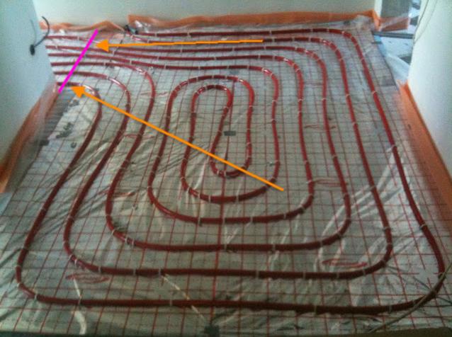

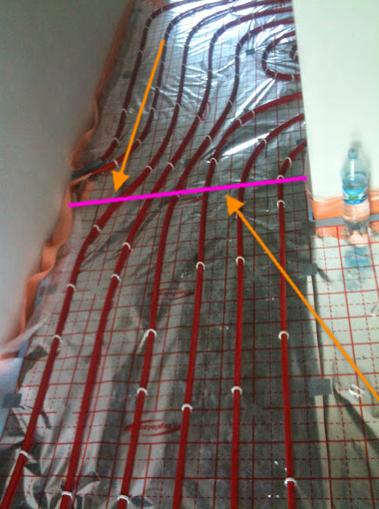

Вот место, где сдвиги плит, и показана осевшая плита (с левого края)
осевшая плита

это твое дело, мы с тобой на эту тему уже общались, я все таки рекомендую тебе для теплых полов придерживаться тех норм, которые действуют по европейским DIN и заказчикам объяснять моменты...и не делать лишних телодвижений дабы потом .....
хотя очень часто вижу подобное отделение каждого контура от соседнего у моих коллег...вроде рекламаций не поступало..

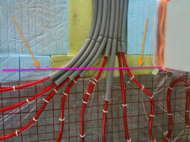

пара труб оказалась в зоне риска из-за отсутствия футляра
Как по мне, то слишком много дискретных кусочков ЭППС + очень густой пучек проходок труб ТП в этом месте. На что стяжка то опирается? На вспененный полиэтилен?

Саша,у тебя ведь там фундамент капитальной стены.Обычно в этих местах он выступает над уровнем черновой стяжки,и,соответственно,там меньше слой ЭППСа.У тебя есть фото этих мест без ЭППСа?

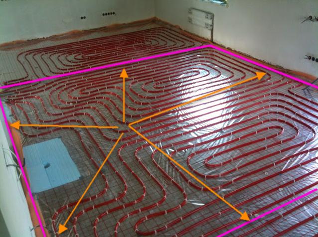

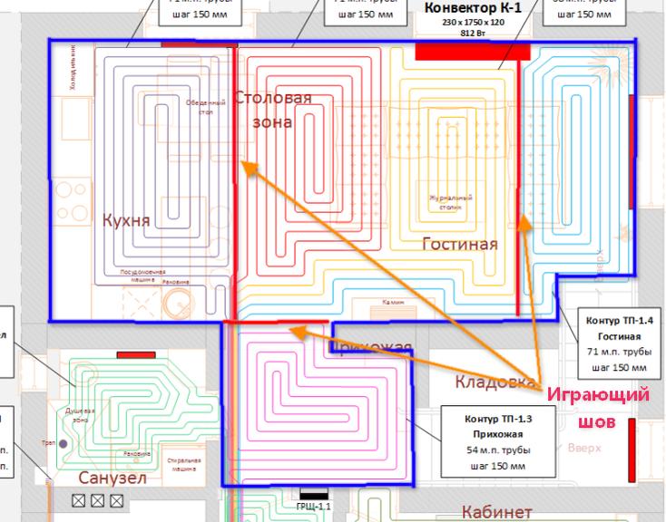

Александр, Вас вот так аккуратно подводят к мысли, что у Вас в гостиной, где три отдельных по сути плавающих плиты и два деф. шва (если меня не подводит память)... будет ДВА шва заполненных герметиком... как-то стремно должны смотреться швы на дорогущем покрытии... :unknown:
Да, у меня 3 плиты в гостиной. Стремится расположить Декотайл по деформационному шву, учитывая что он сам по себе кладется безшовно ( стык в стык) - это жесть. Одна надежда на то, можно максимально скрепить плиты между собой, чтобы остались какие-то супер-пупер минимальные подвижки :)
Хочу всю зону обведенную синим цветом, выложить Декотайлом без разрывов. Красным показаны играющие швы - само больше на 1,5 мм.
Есть. Да действительно там капитальный фундамент, но я его сбил до высоты в пару сантиметров. Но скажу откровенно "играют" обе плиты и та что в маленькой комнатке (выше на фотке) и та что в гостиной (ниже на фотке), в общем они одинаково себя ведут, жестко ни одна из них не стоИт.

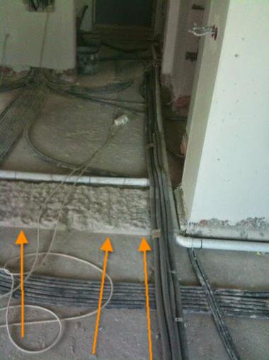

Сразу скажу (чтобы не было вопросов) трубы электрики, когда укладывал пенопласт - заливал раствором, типа такого

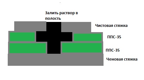

Я бы попробовал остановить усадку сделав коронкой в местах, где нет труб отверстия аж до черновой стяжки. Расширил бы ответстие в ПСБ и залил цементный раствор с какой нибудь пластифицирующей добавкой.
Я, кстати, у себя так во всех помещениях связал стяжку с плитой.
Меня стращали мостиками холода, но я их не ощущаю, т.к. плиту отрезал по периметру ЭППС.
Зато на стяжке лежало две паллеты гипсокартона и паллета цемента, а стяжке хоть бы хны.

Взглянул еще раз на схему с играющей плитой. Получается играет только эта плита?
Сам по себе бетон усесть так не мог, получается по какой-то причине уселся слой утеплителя, это заставляет заинтересоваться почему..
