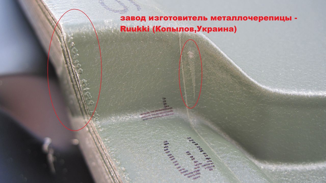

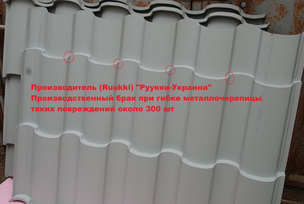

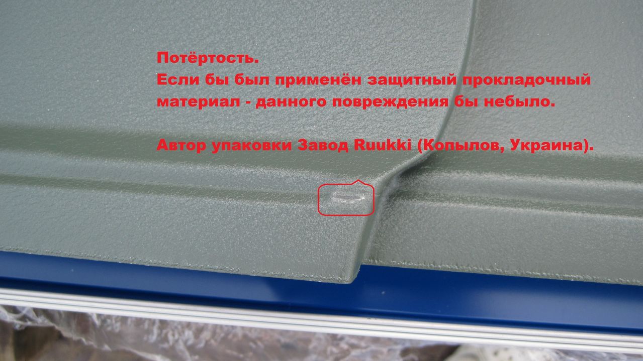

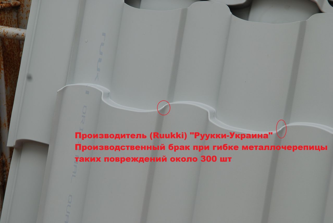

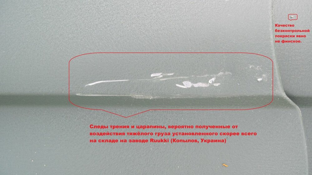

Купил металлочерепицу Руукки (Ruukki) Adamante - не вдохновило(((
ni3773

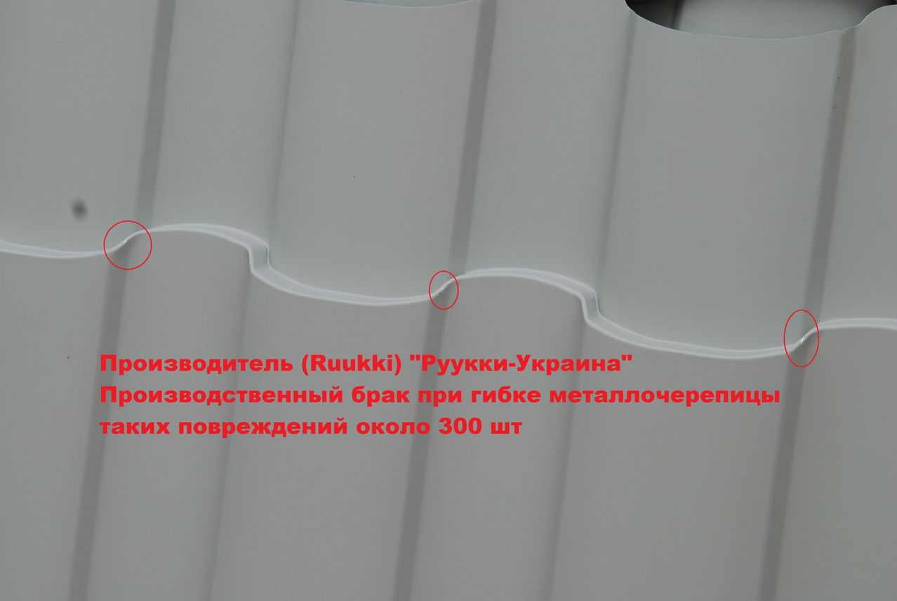

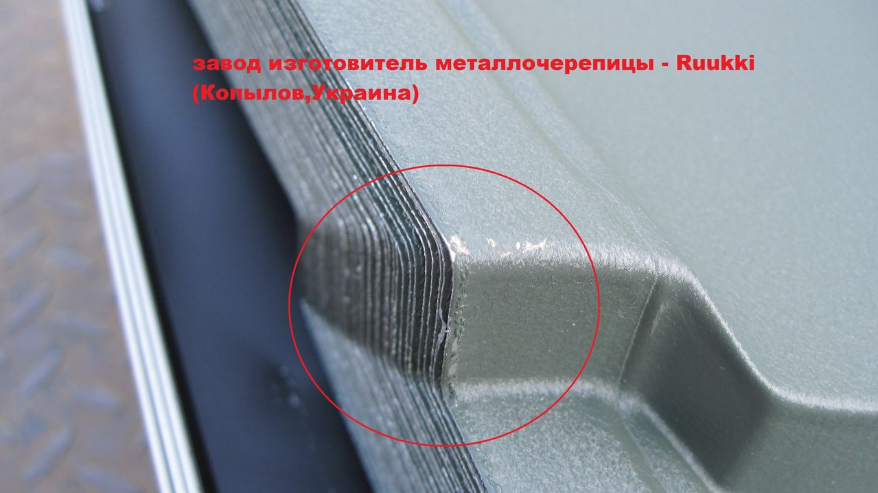

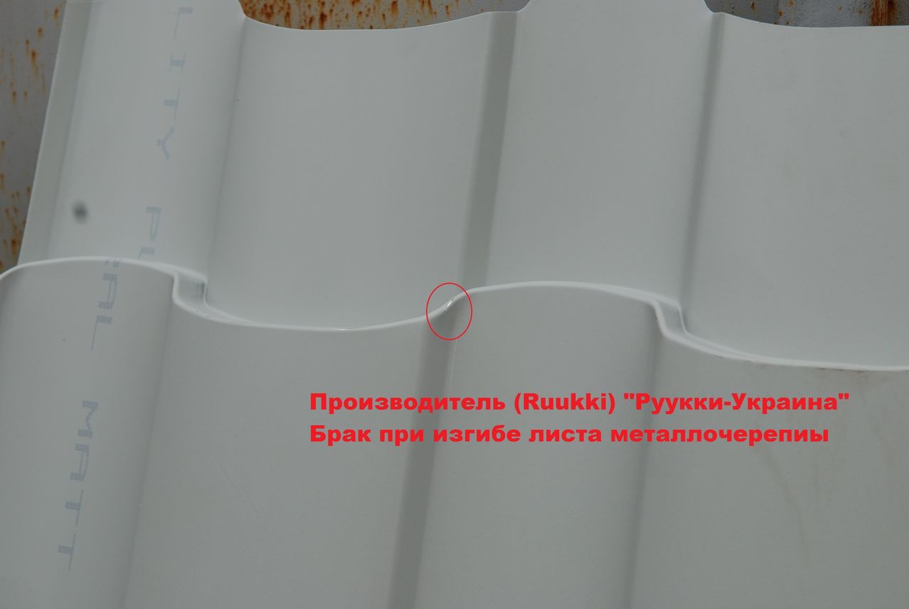

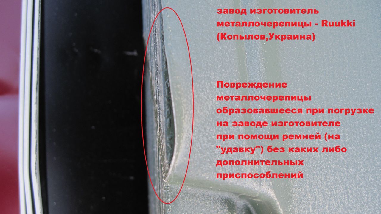

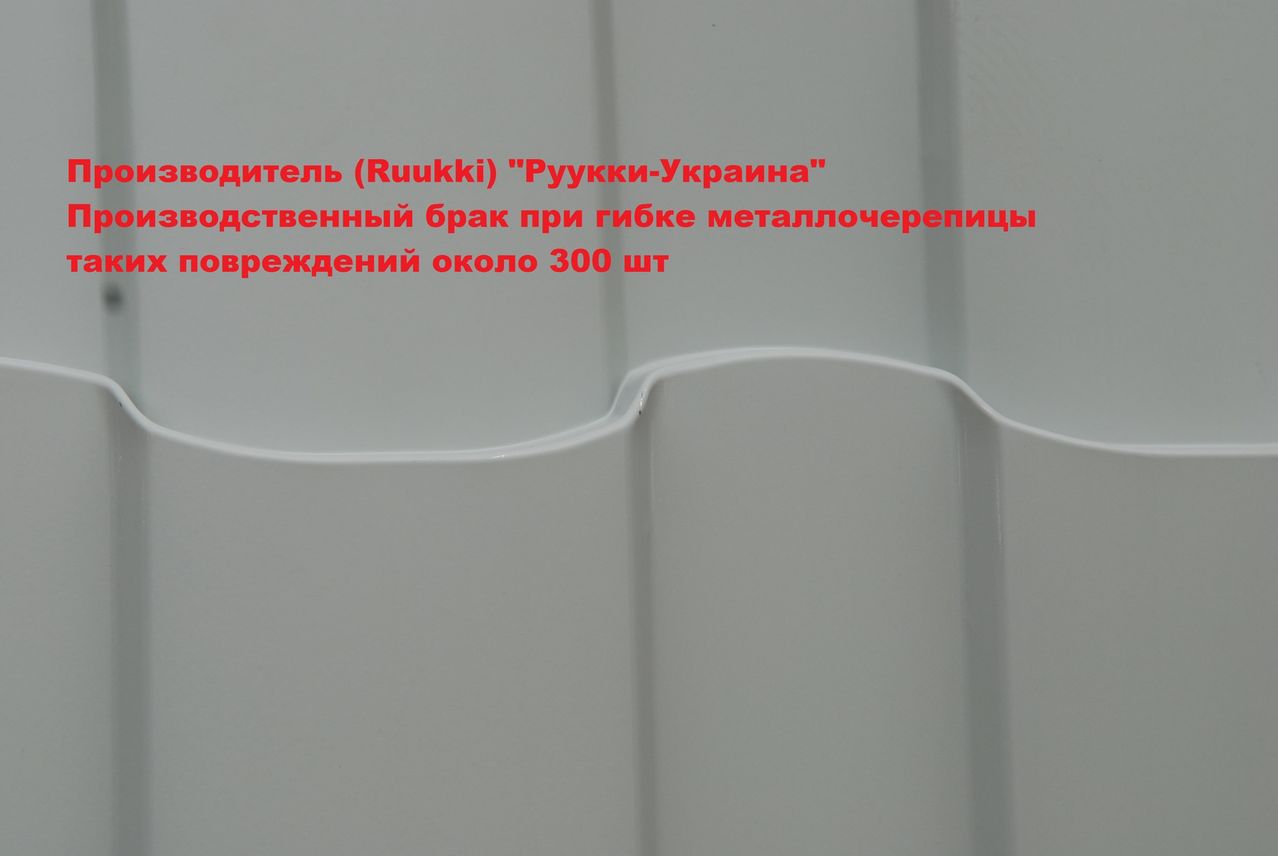

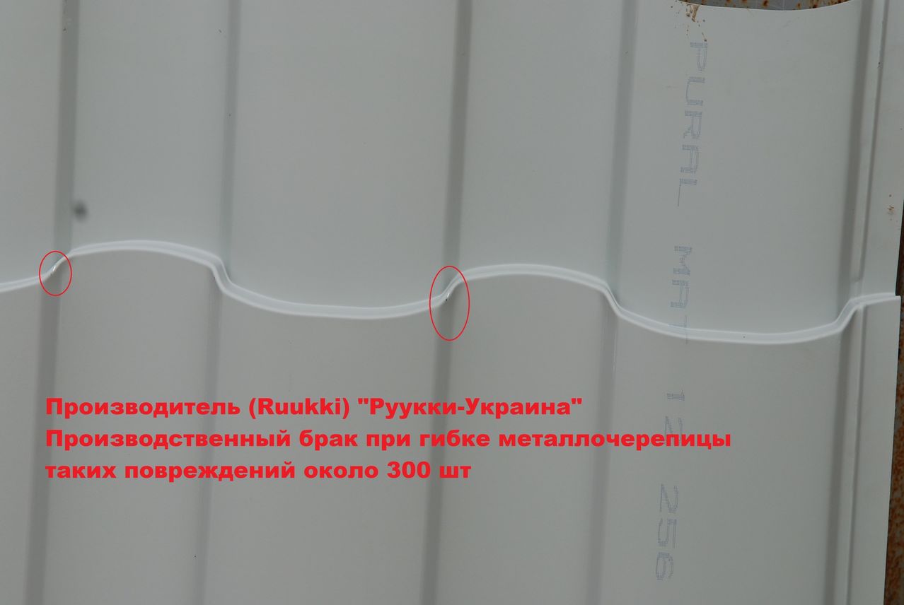

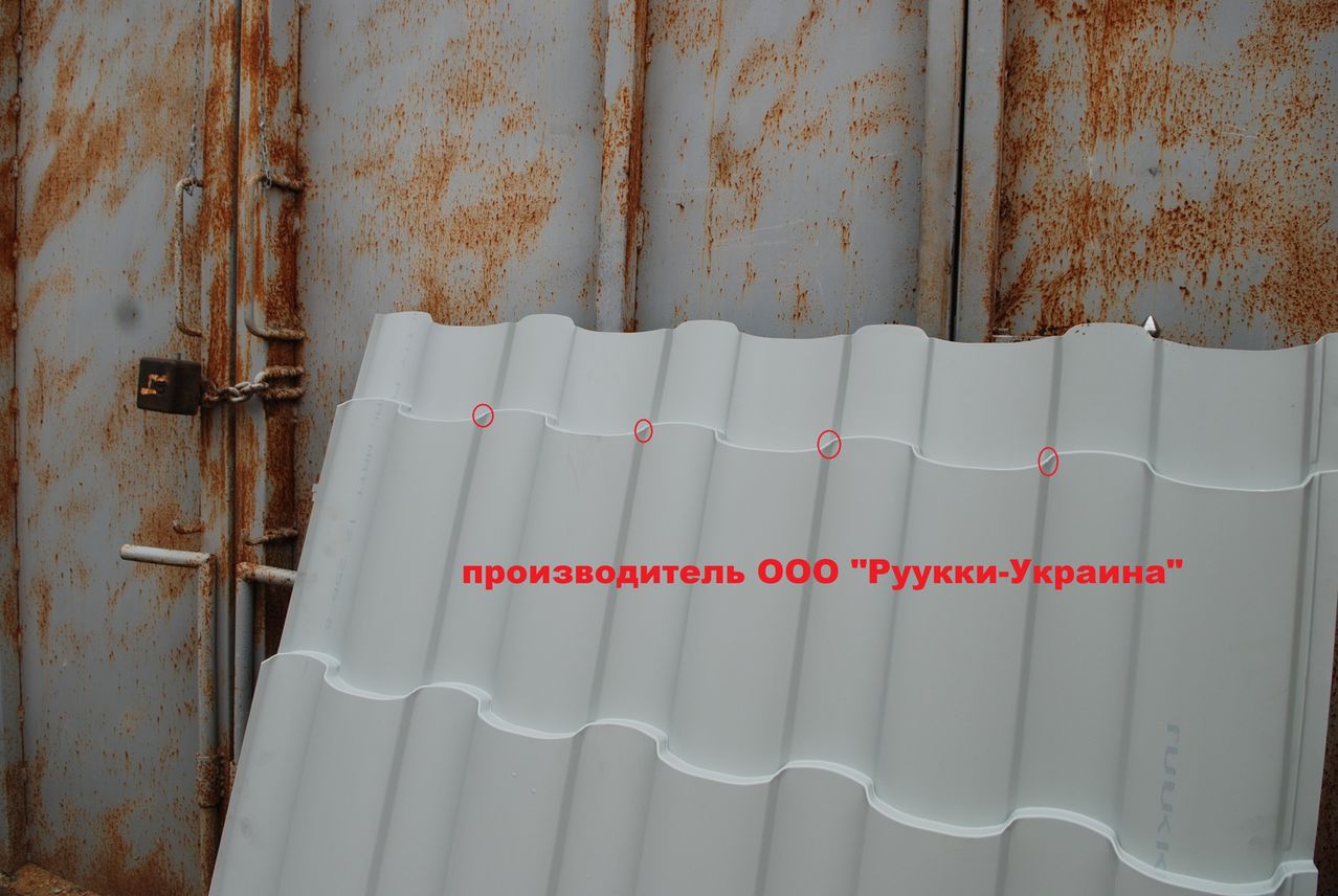

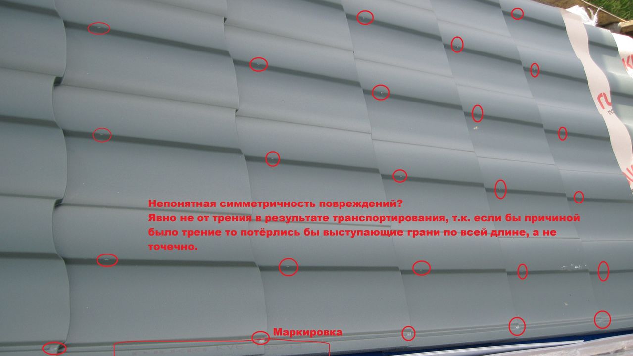

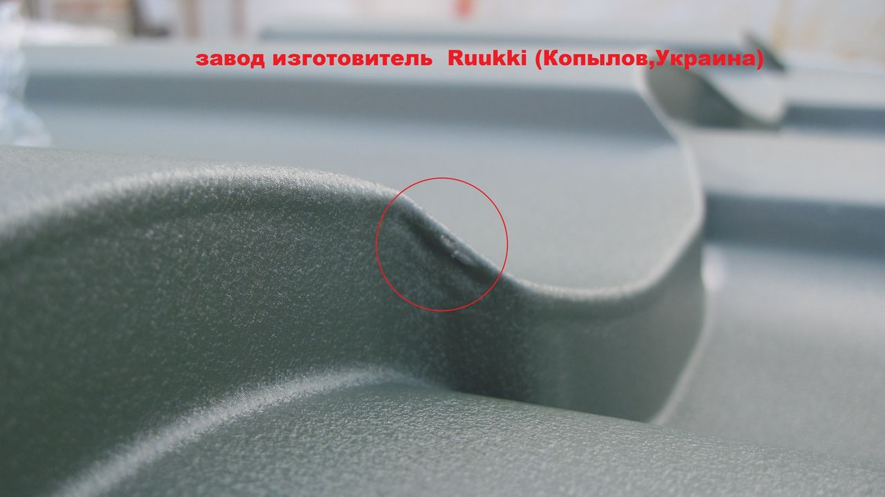

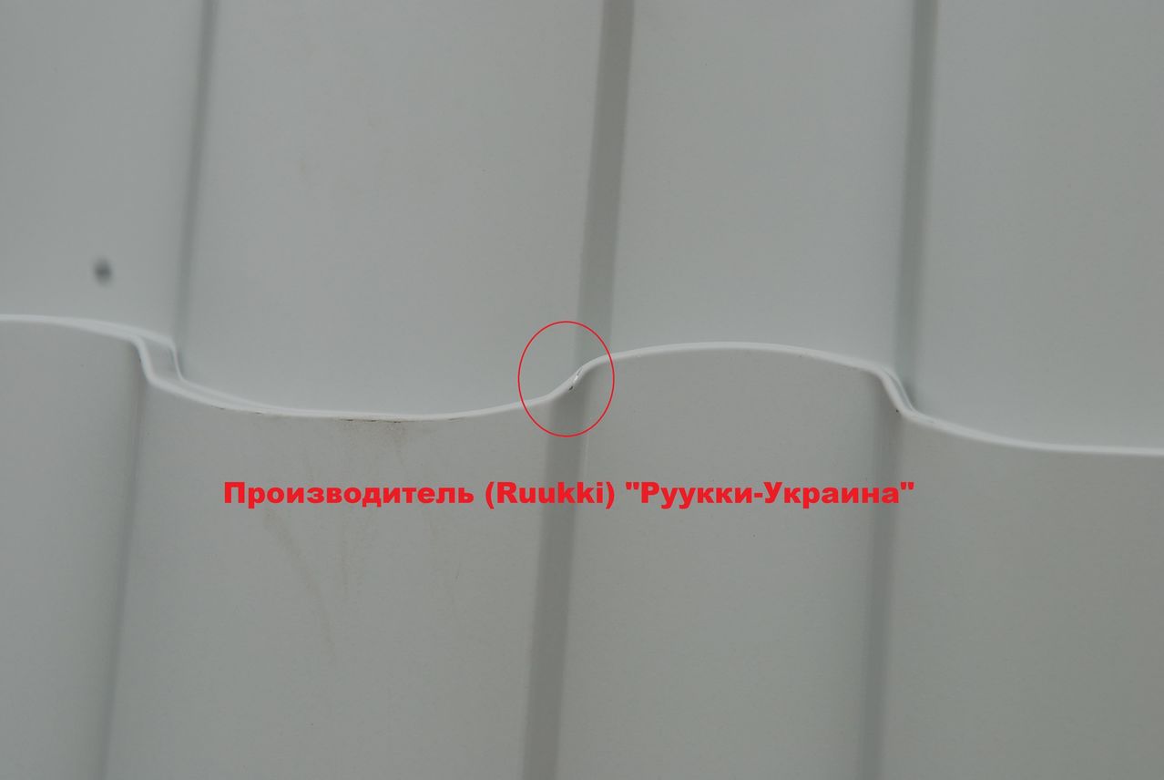

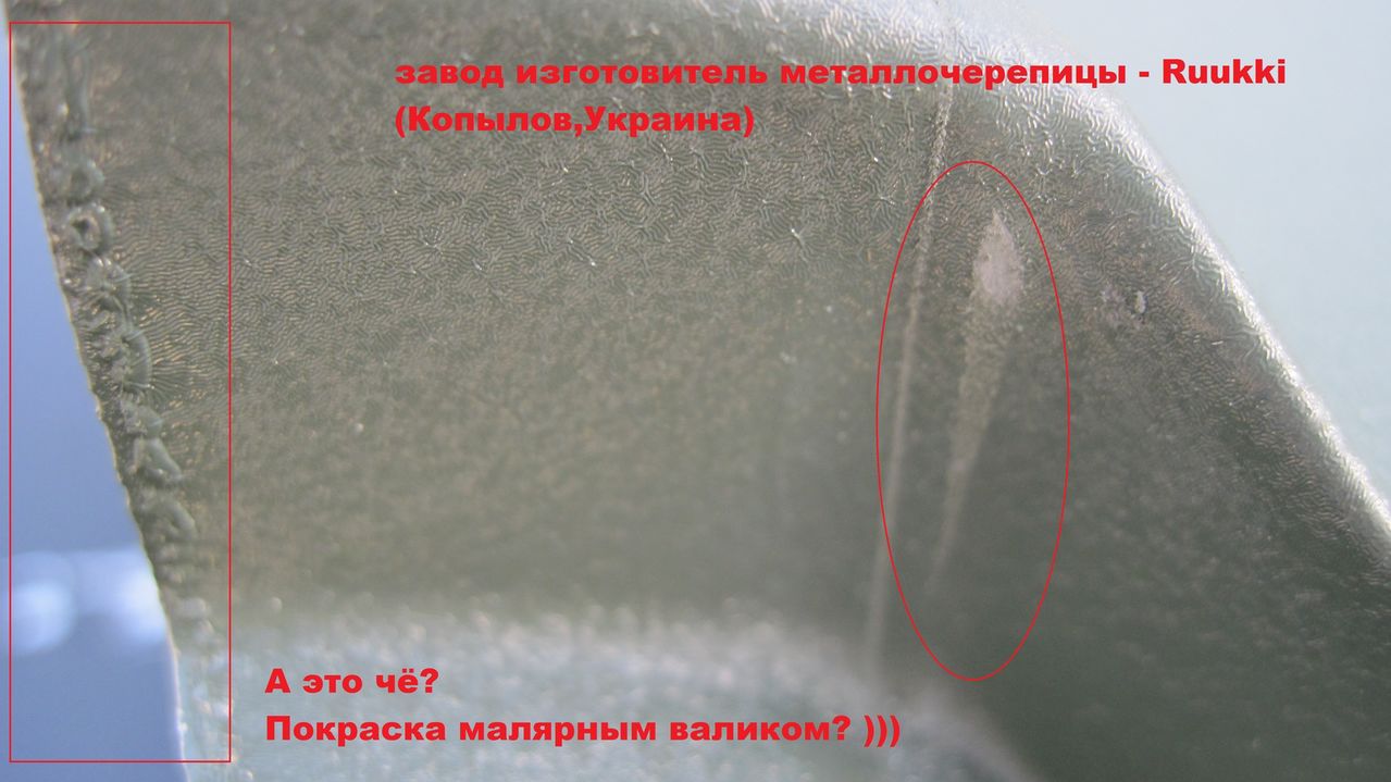

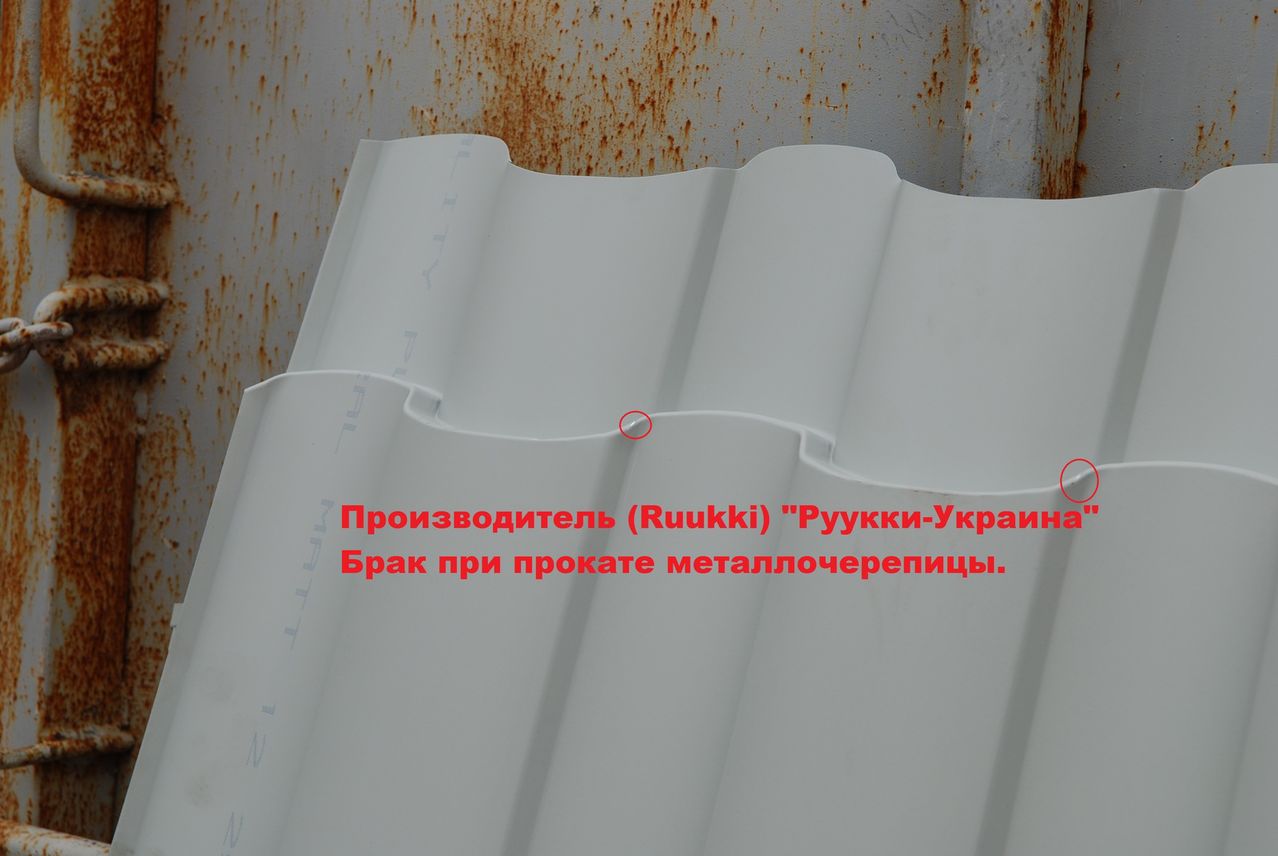

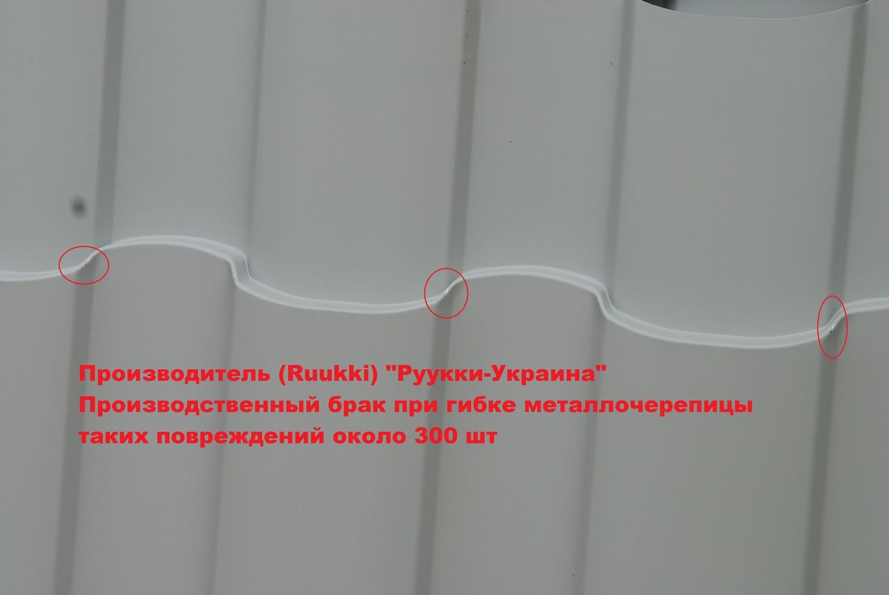

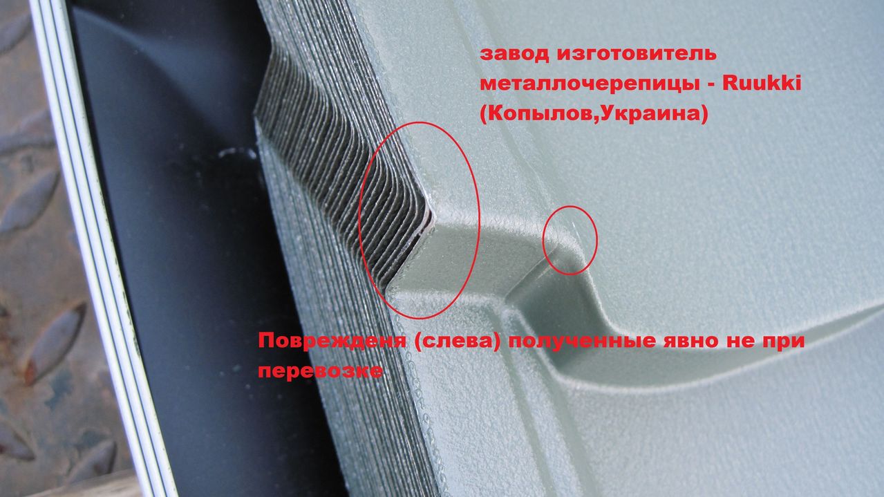

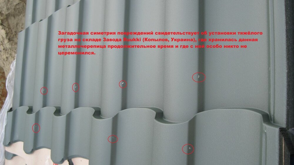

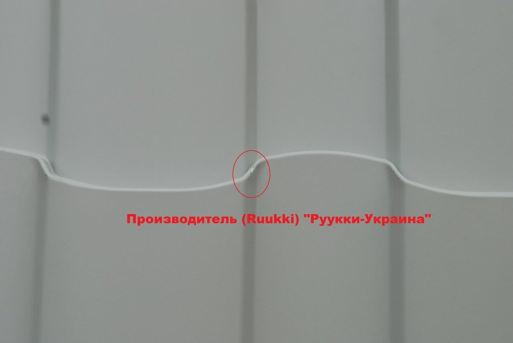

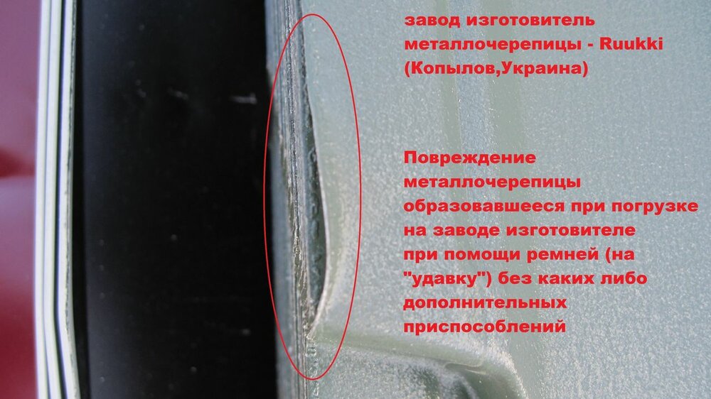

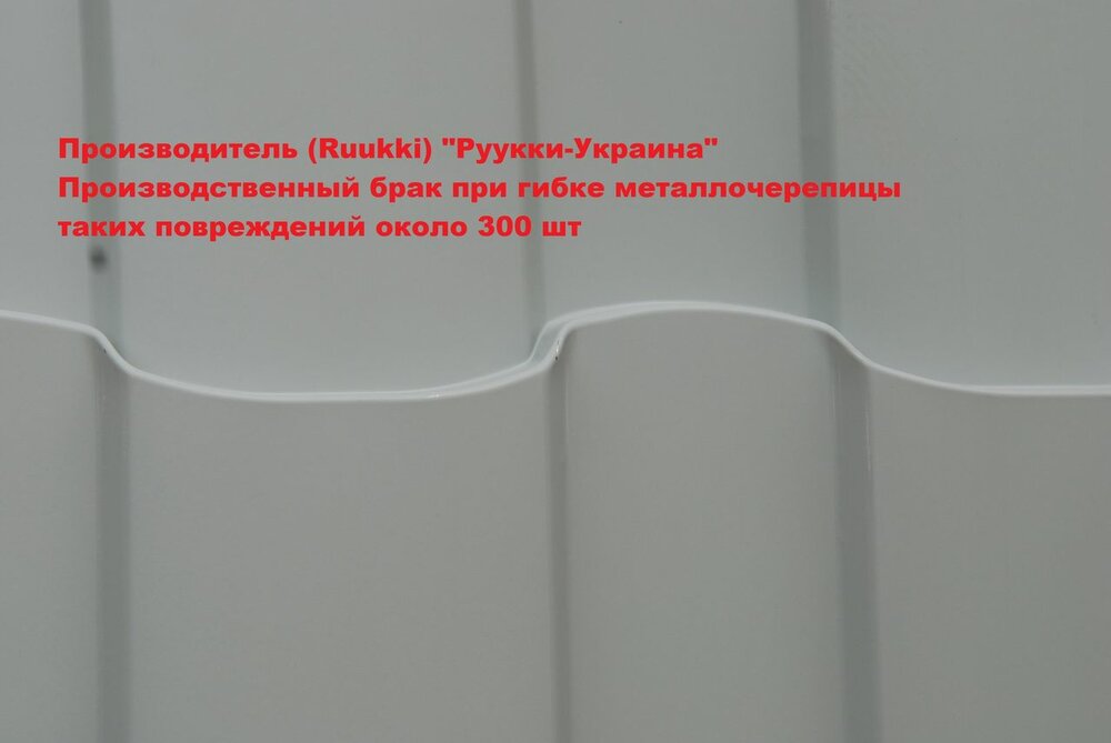

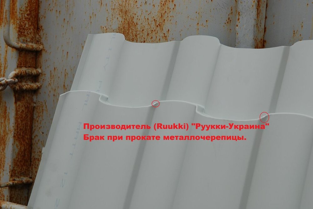

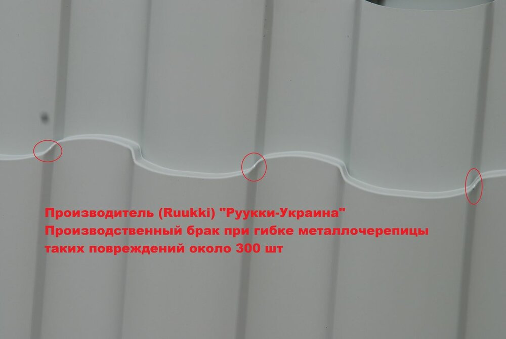

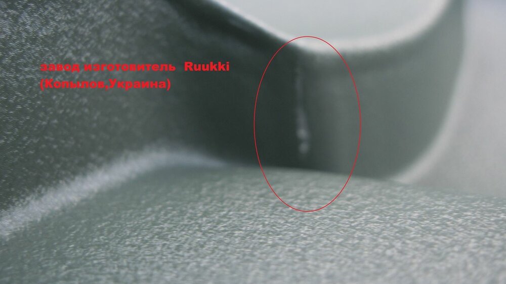

длина длинного листа 4,3 м, машина газель с 4 метровым кузовом.
С таки же повреждением листы и меньшей длины.

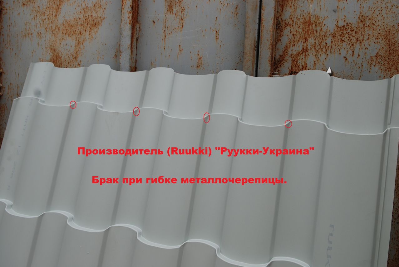

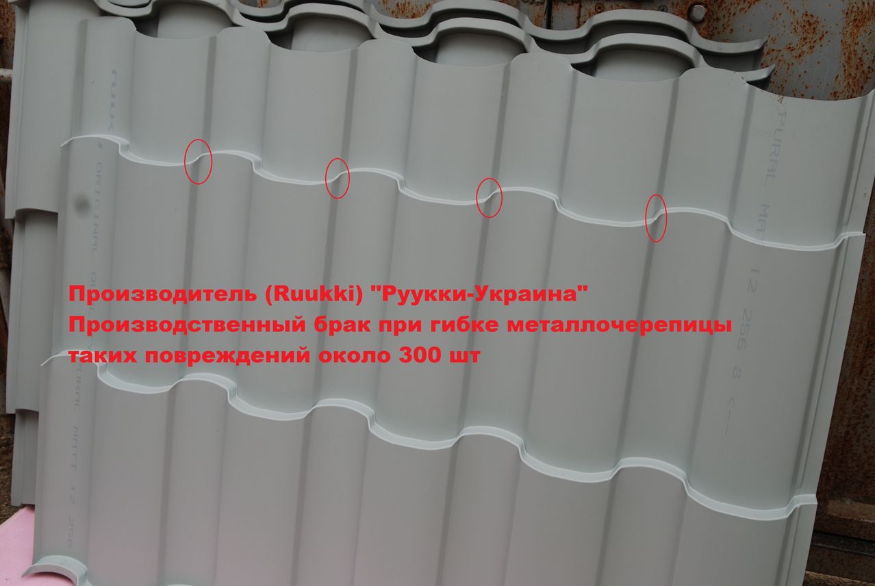

По мне так это однозначно косяк транспортировки.
Как Вы обясните что станок делал такой дефект на одинаковой волне разных по длине листов? Просто интересно...
Может есть фотография как только крепы снимали? Или после того как машина прибыла.
Скорее за всё где то там и было сильно прижато. Вот и натёрлось по дороге. А тут прям под шумок. Да в такую тему.

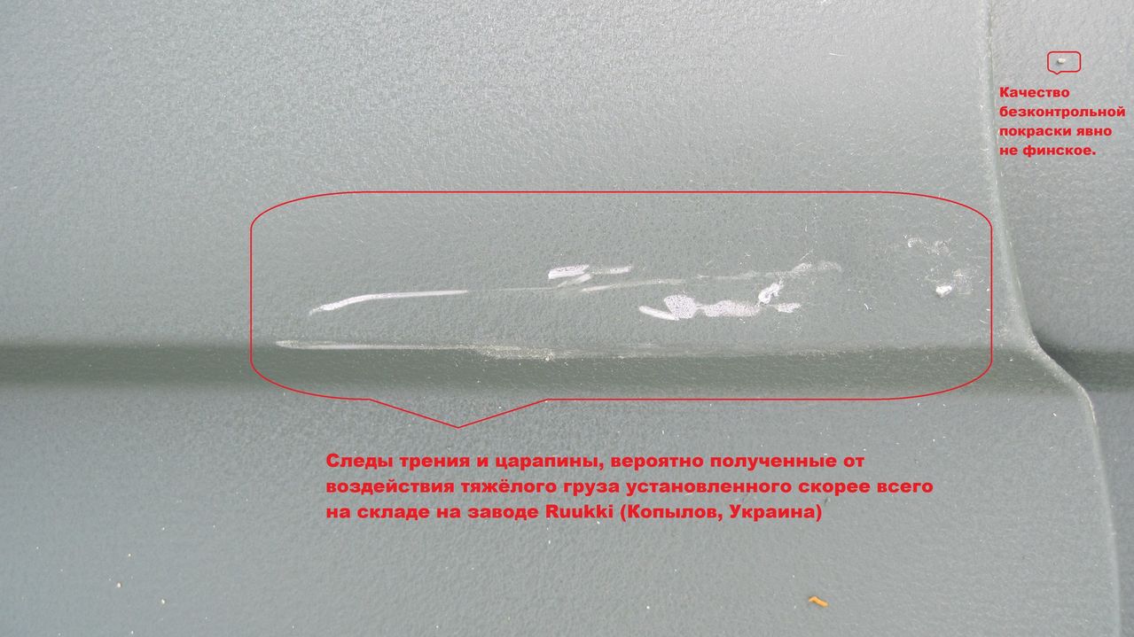

P.S. 2 Тут ещё раз фото глянул. Хм... а может вот эта часть как раз и свисала за пределы газельки?
Мне как потребителю все равно чей это косяк.
Как Вы объясните что станок делал такой дефект на одинаковой волне разных по длине листов?
Никак не объясню, так как с производством не знаком, описал то что увидел, высказал свое виденье.
Нет. Свисало всего 30 см, при таком плече это не могло повлиять, так что транспортировка не причем. И если следовать вашей теории, что это при транспортировке - то почему не все листы, а только часть?

Ну на данном этапе Руукки :) хотя я думаю можно уже начинать нагонять на бренд Газель. Делает очень короткие машины. :beer:

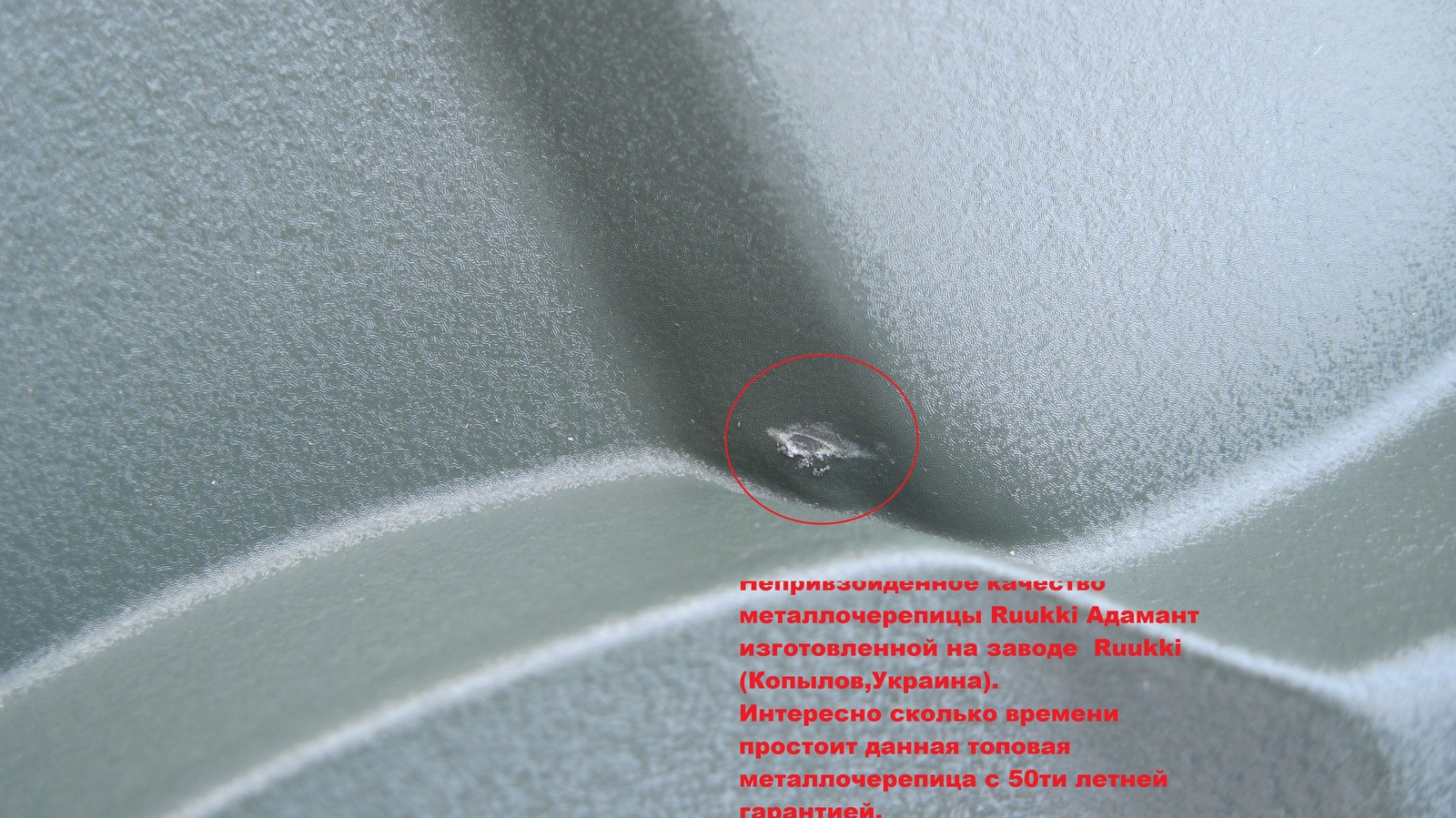

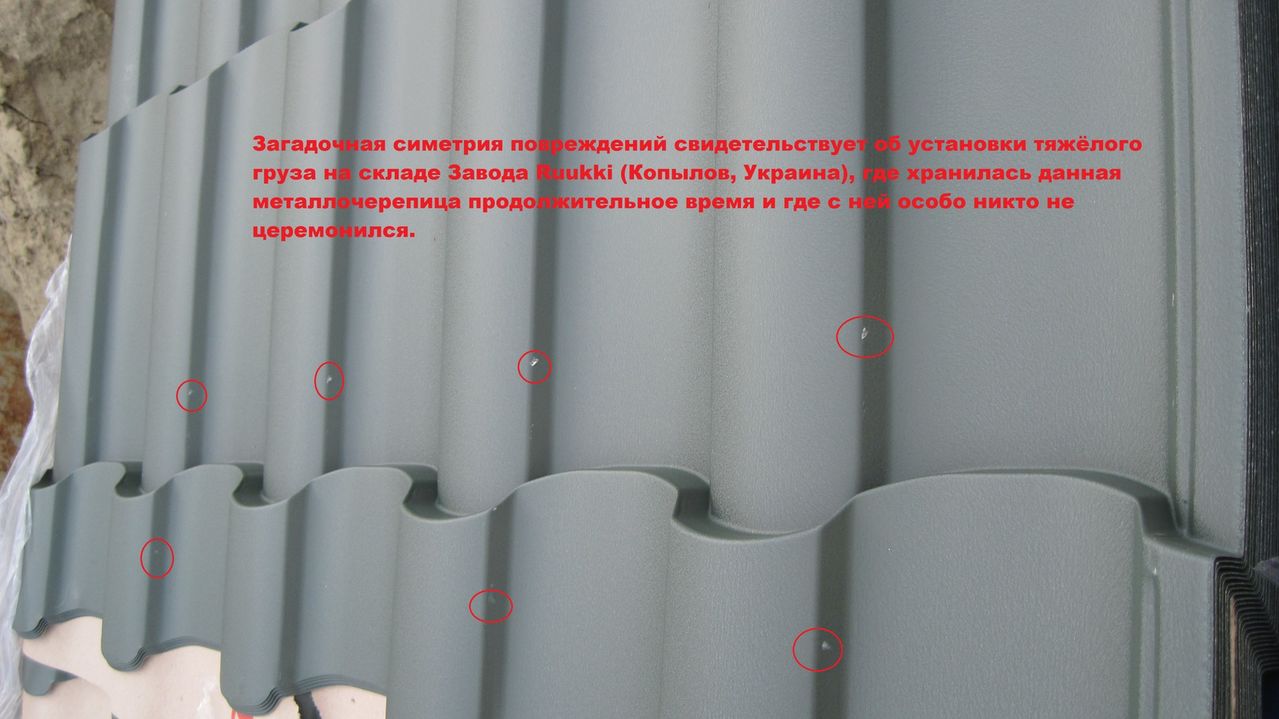

Нормально так свисало что бы по дороге трястись и царапаться лист об лист) А то что потерлась только часть так это нужно радоваться.

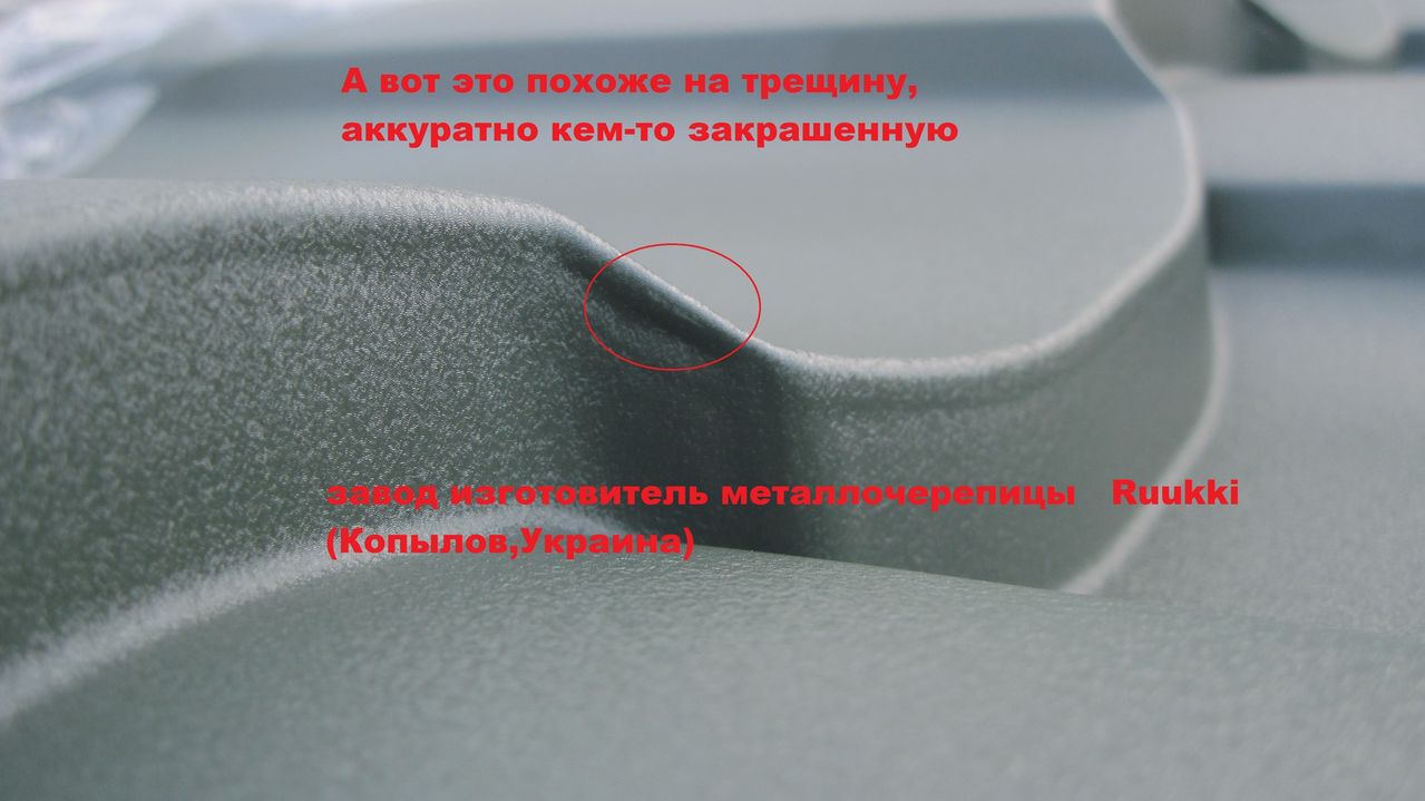

ИМХО. А вообще как уже писалось выше. Ничего страшного там нет. Аккуратно подкрасить. И наслаждаться жизнью.
Странный подход. Так а кто машину такую коротенькую прислал? Дилер? Или сами выбирали? Мне привезла оч. длинная
Нормальный подход покупателя, Машину дилер прислал. Причем я дилера предупредил, что нужна нормальная (длинная машина).
Желаю вам приобрести например машину немного поцарапанную, ничего страшного подкрасите и будете жить спокойно.
Целостность покрытия влияет на срок эксплуатации. А любая подкраска будет выполнена кустарным способом, без соблюдения нанесения слоев. Я же на за покрашенный металл плачу, а за определенное покрытие с известными свойствами.

уважаемые застройщики.
хочу обратить ваше внимание на то что вы покупаете СТРОЙМАТЕРИАЛЫ
не смотря на то что вф тратите деньги соотносимые со стоимостью автомобиля, вы не можете выдвигать такие же требования как и к автомобилю.
потому что любой стройматериал имеет свой естественный бой и несущественную порчу в процессе транспортировки.
посему, мелкие потертости покрытия не есть проблема.
равно как и не есть проблемой побитые 20-30-100 черепиц в заказе керамики или бетонки
равно как и не есть проблемой немного побитые пачки битумки в паллете
то что МЧ с мелкими царапинами это норма. ибо рано или поздно она будет поцарапана: при разгрузке, при сортировке листов, при монтаже.
это не мебель. и не нужно выдвигать к ней требования как к лакированному шкафу.
касаемо потертостей - никакой проблемы это не составит. для того и сталь оцинкована.
касаемо пробитой пачки - истерия на ровном месте. напрягаем диллера, он сам меняет листы и всего о делов!

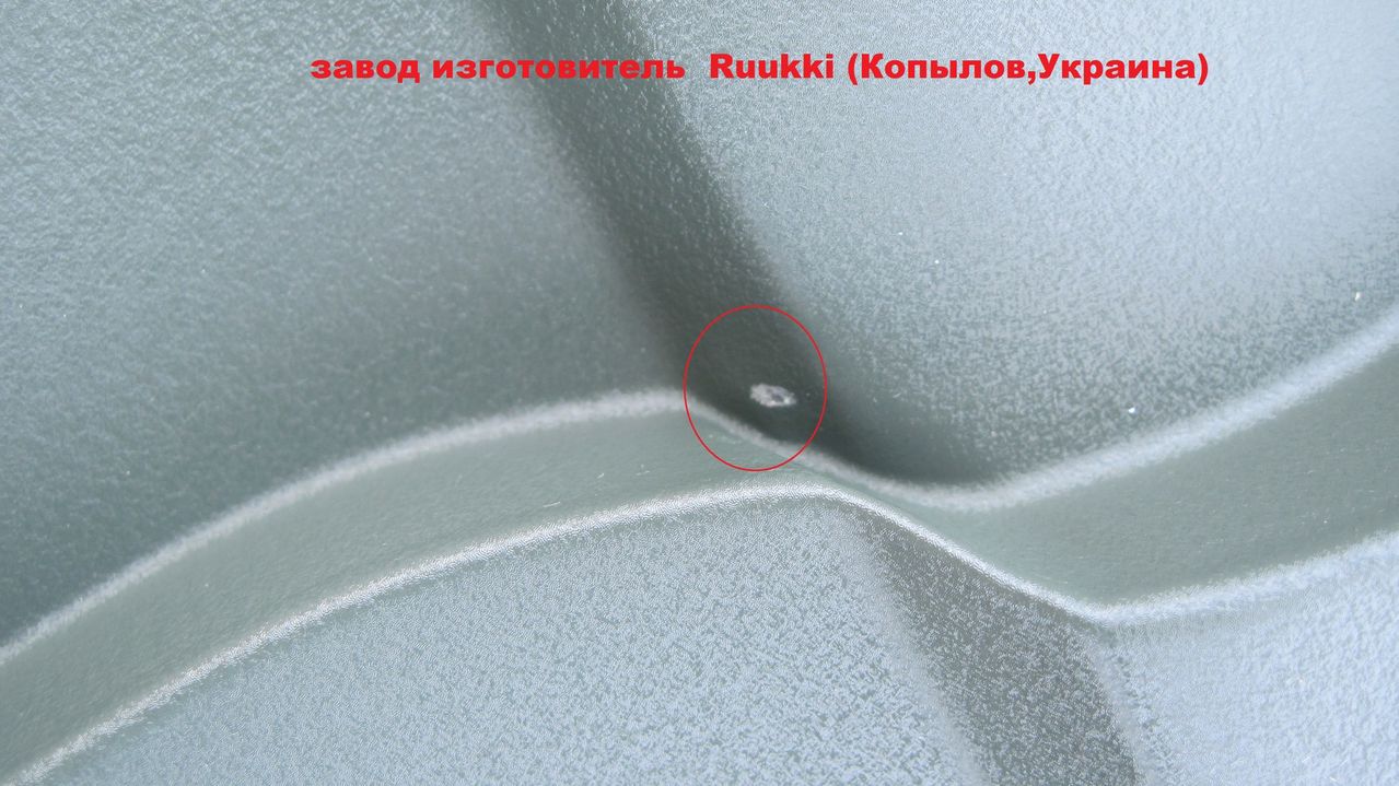

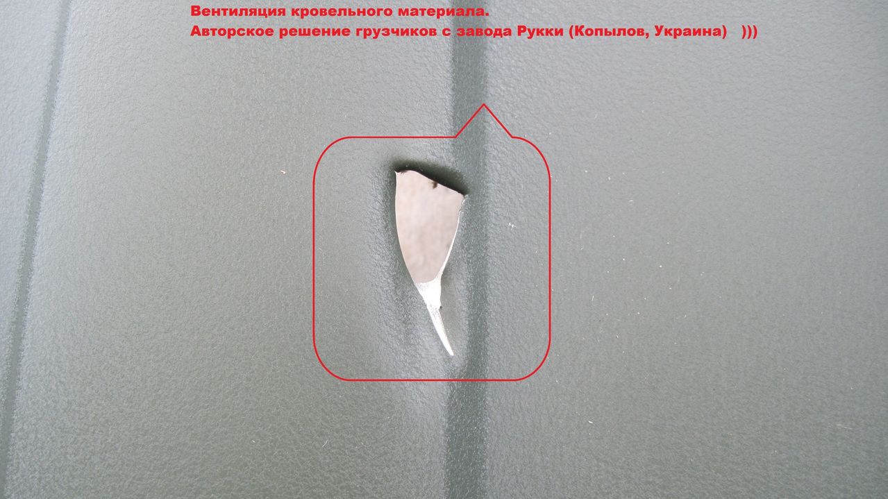

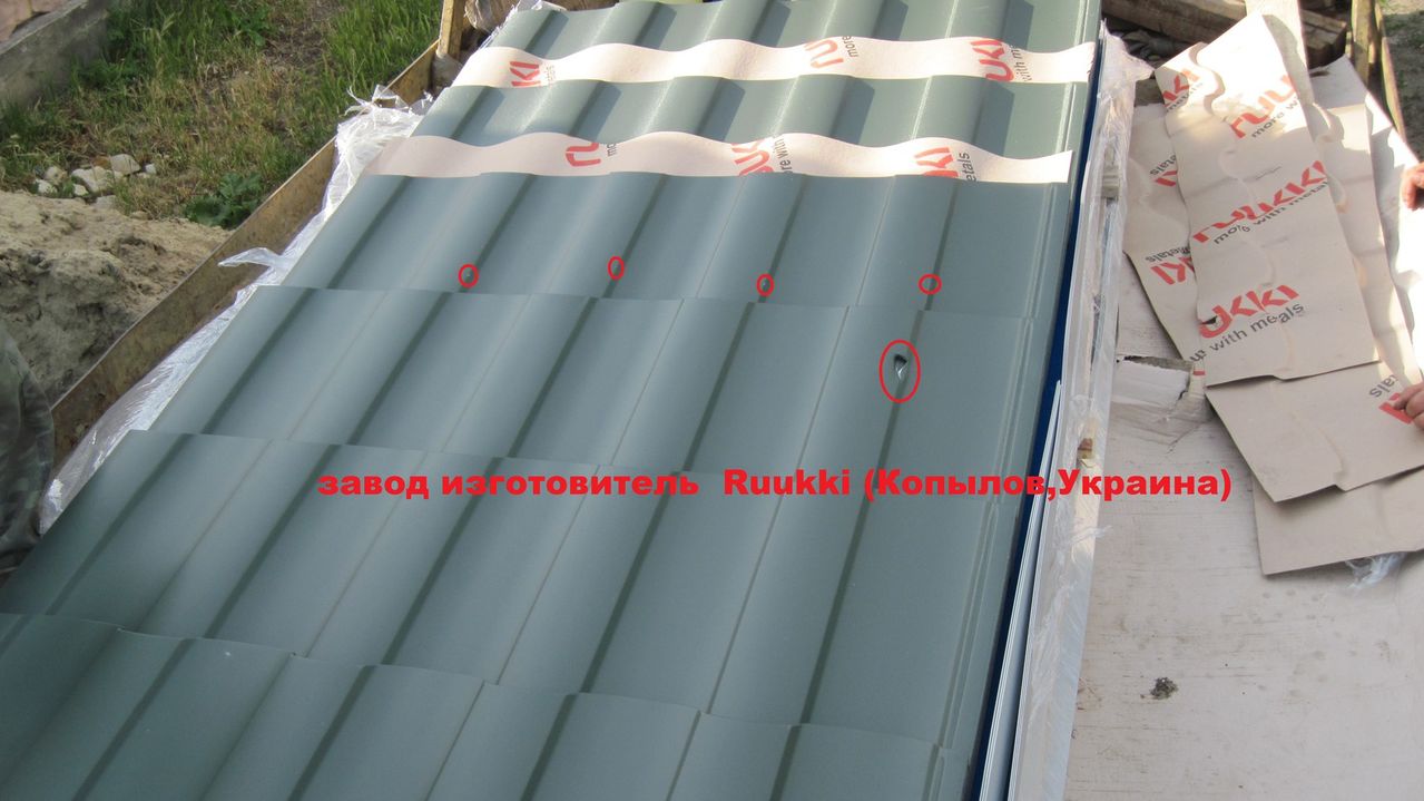

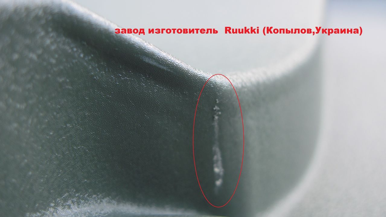

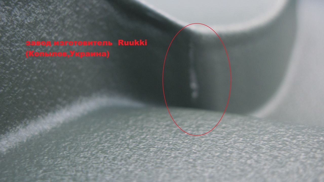

Кто знает, какой необходимо сделать ремонт повреждений для того, чтобы она простояла хоть какое-то время?
Вы удивительный человек.
В той ветке обгадили Руукки вместе со всеми ее дилерами, а здесь спрашиваете совета.....
Думаете у кого-то осталось желание Вам помочь? Разве что у конкурентов Руукки, которые о пурале матт имеют весьма туманное представление.
п.с. может я в 100-ый раз повторюсь, но: попробуйте задать этот вопрос тому у кого покупали (Артен). Они не первый год продают МЧ с таким покрытием и знают что делать в таких случаях. На сегодня нового ничего не придумали.
Ремонт ЛКП выполнить по инструкции Рууки.
Дырки разве что мультиметаллом заделать и закрасить, других вариантов не вижу.

По поводу дырок. Я бы все таки попытался заказать у диллера, у которого вы брали, точнее чтобы они вам поменяли эти листы, организовали перессылку что ли (хотя с нашими перевозчиками непонятно в каком состоянии они приедут).
Как вариант самому уже заказать у николаевского диллера эти листы и принять их на складе в Николаеве с распаковкой на месте и приемкой.
Все таки эти все замазки - все равно, что обезболивающим переломы лечить, вроде и не болит, а кости не сростаются
руукки продает специальную краску, которая попадает в тон и защищает металл от коррозии, сохраняя гарантию на материал.

1. Проанализировать раскладку листов по кровле и если возможно, перекомпоновать так, чтобы места с дырками попали в обрезаемую зону (отход).
2. Царапины и потертости закрасить ремонтной краской (есть у Руукки в продаже), обязательно соблюдая инструкцию.

Может быть это и правильно, но мне уже как-то не хочется связываться ни с Руукки, ни с её дилерами, ни с ихней "гарантией".
У меня есть банка краски кем-то заботливо прикреплённая до листов металлочерепицы, думаю если экономно её расходовать, то может этого будет достаточно.
А лист металлочерепицы с дыркой попробую (посоветоваться с кровельщиками) и смонтировать над той частью кровли которая выступает от стены дома (примерно это расстояние равно более 1 метра), для того чтобы вода просочившаяся через эту дыру не попадала в середину здания, а сливалась на улицу.
