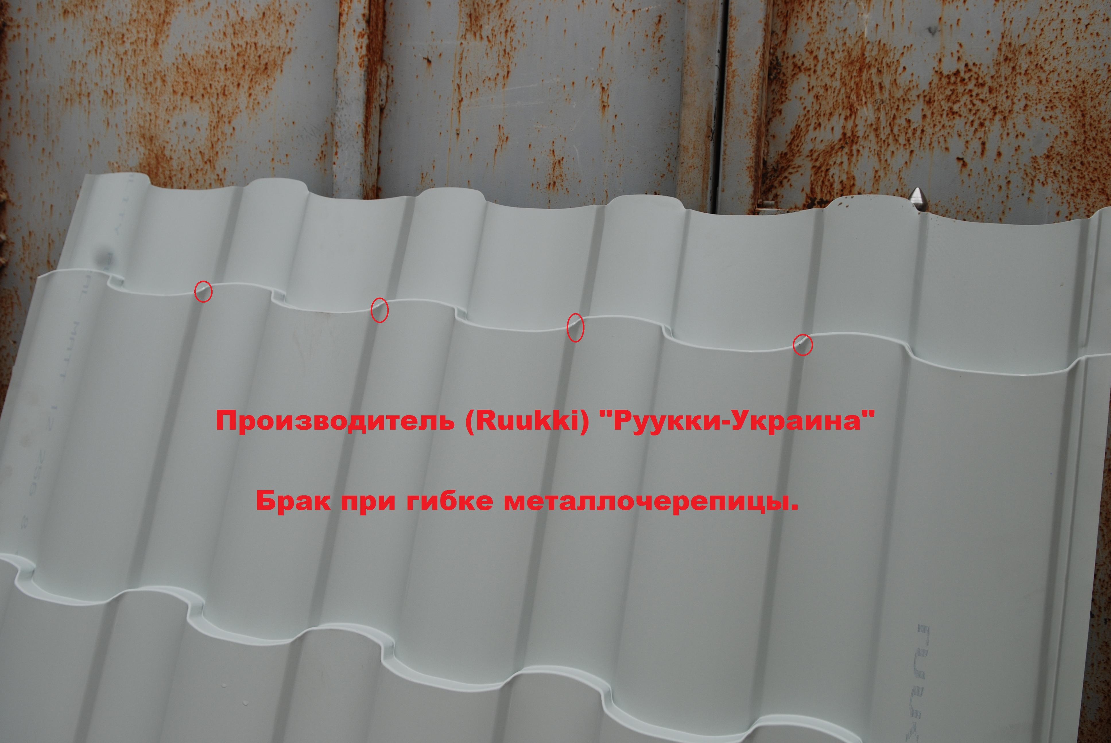

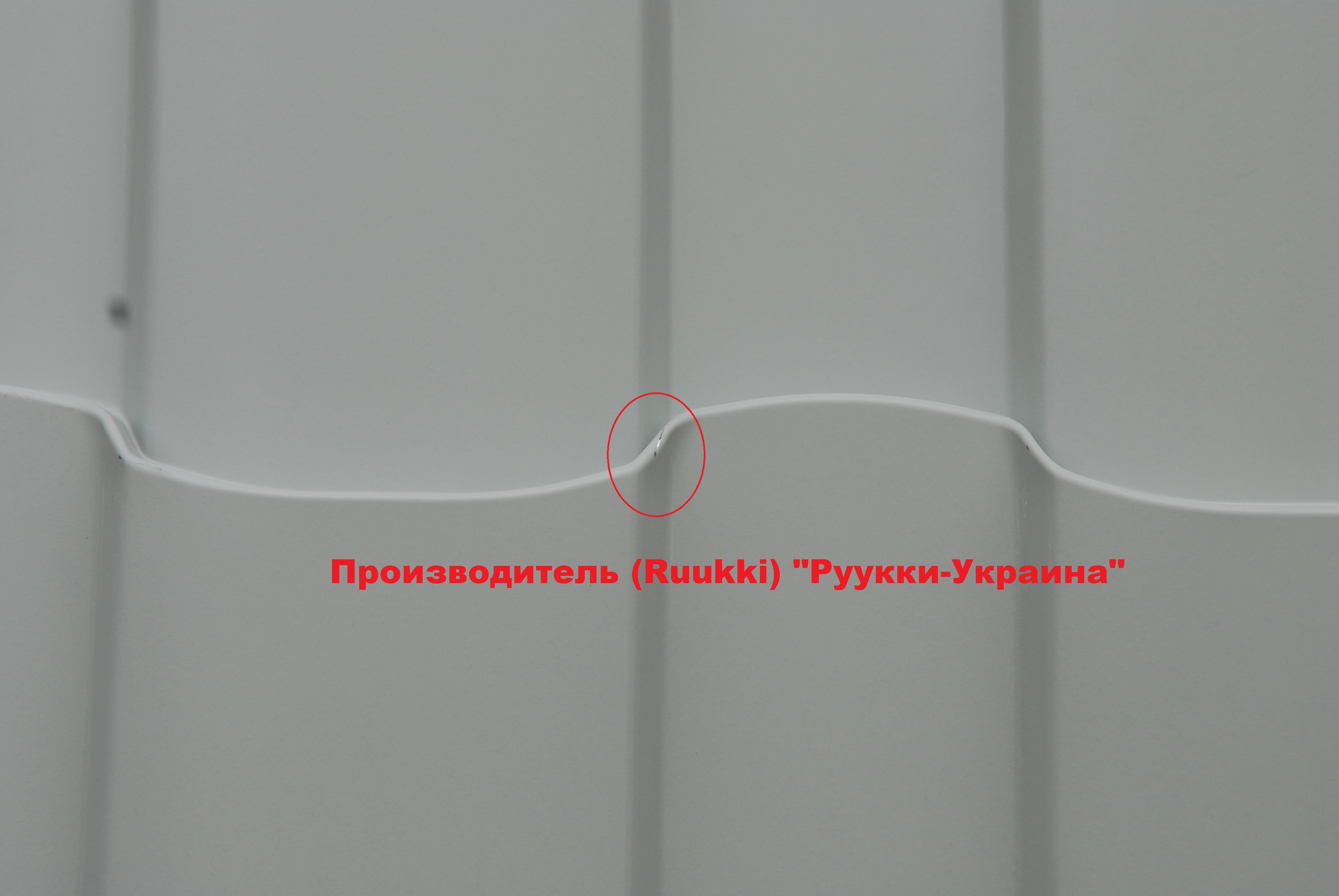

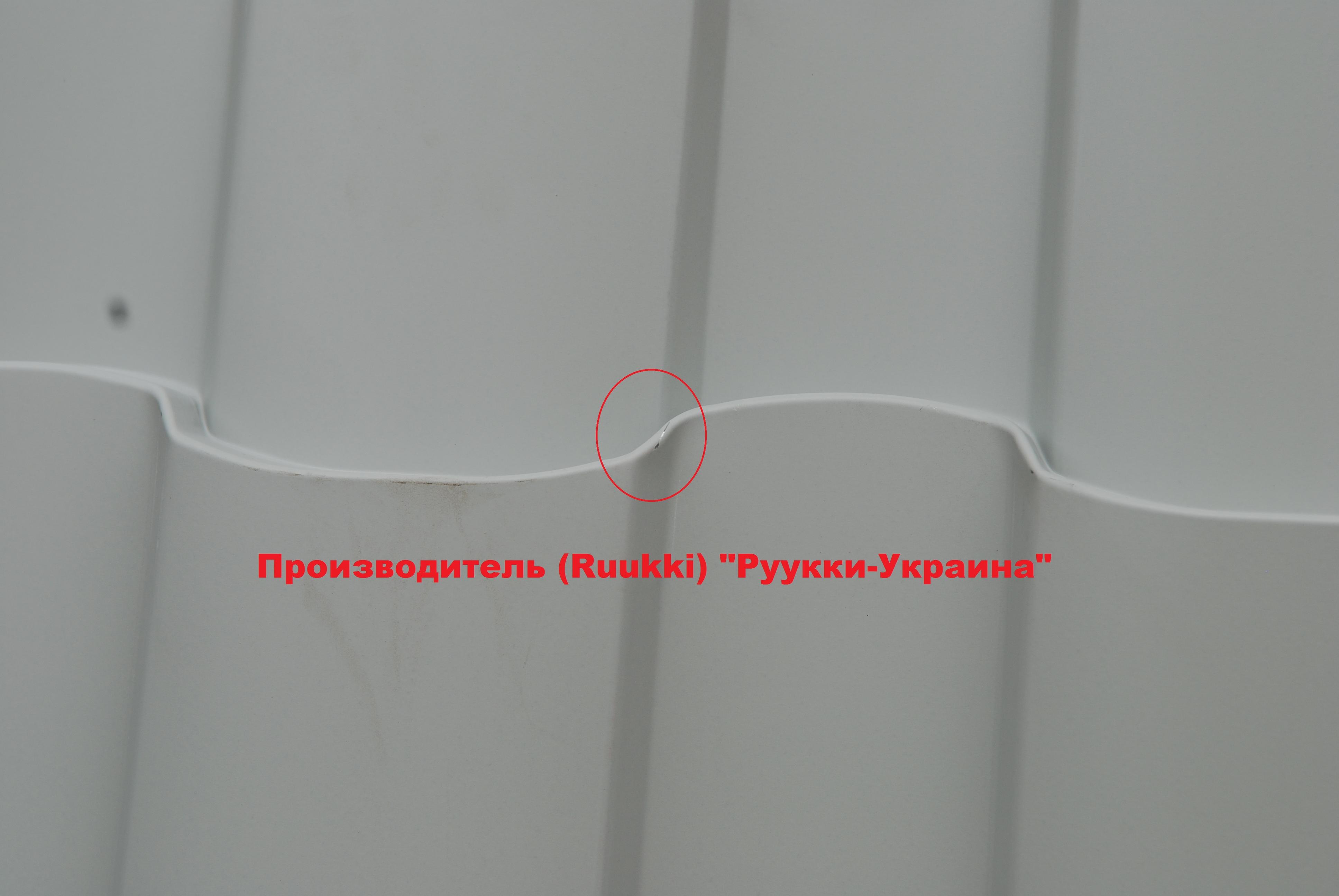

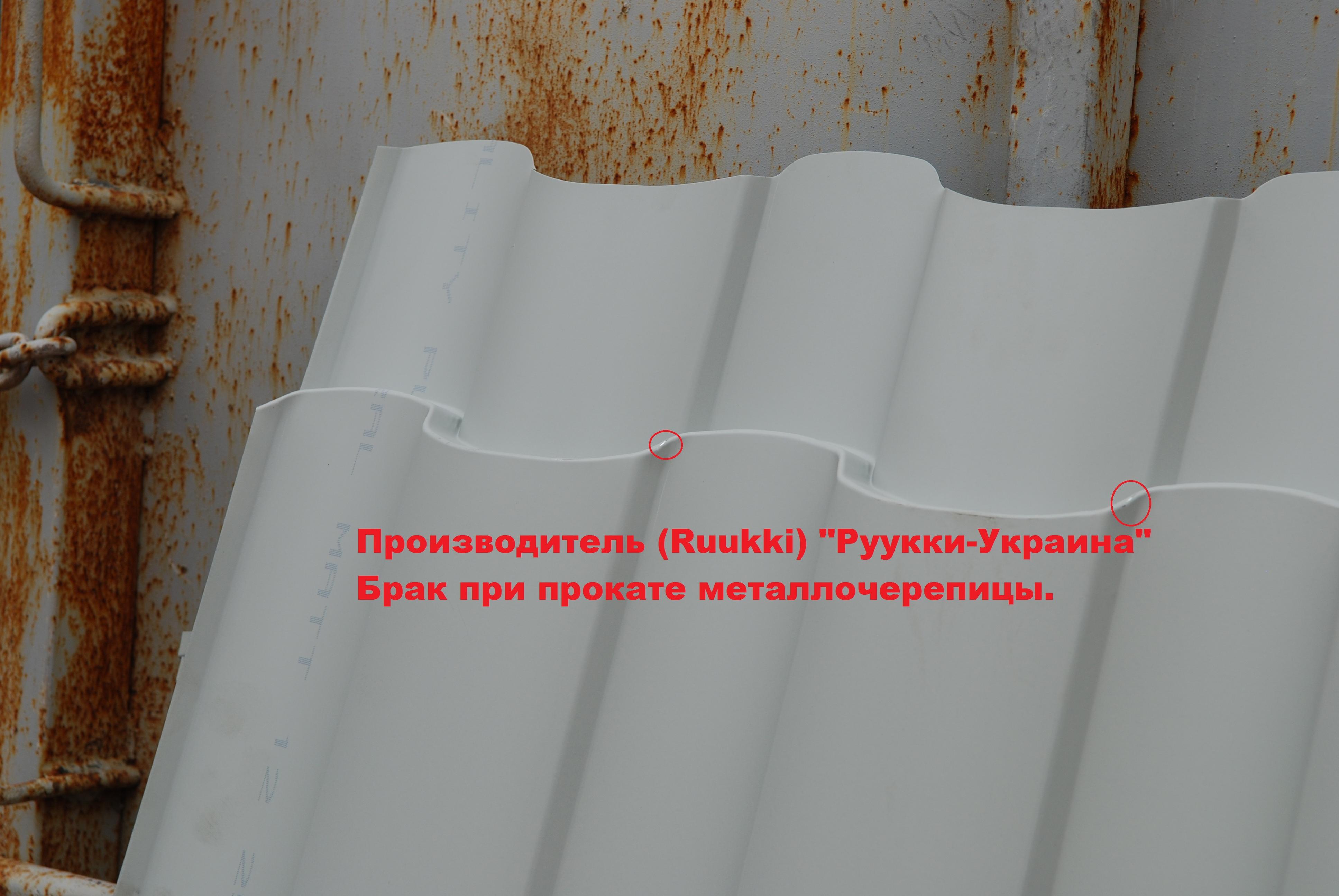

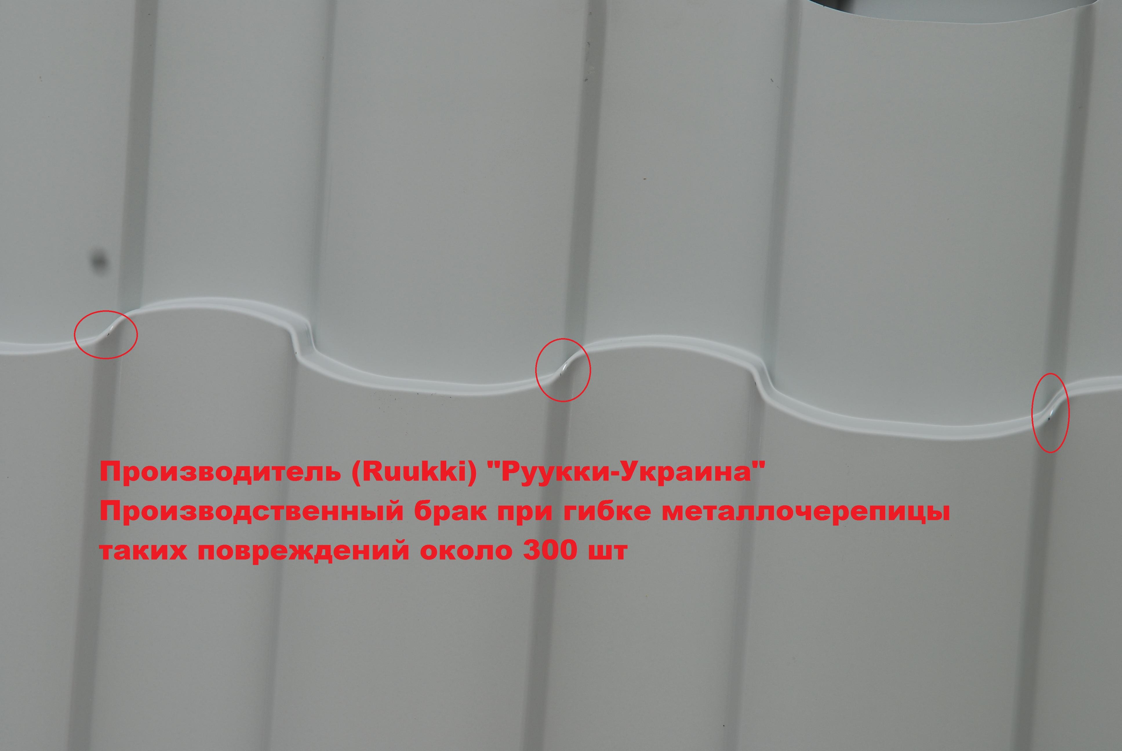

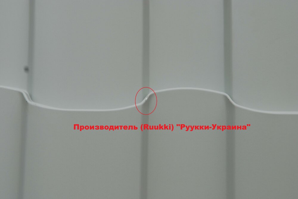

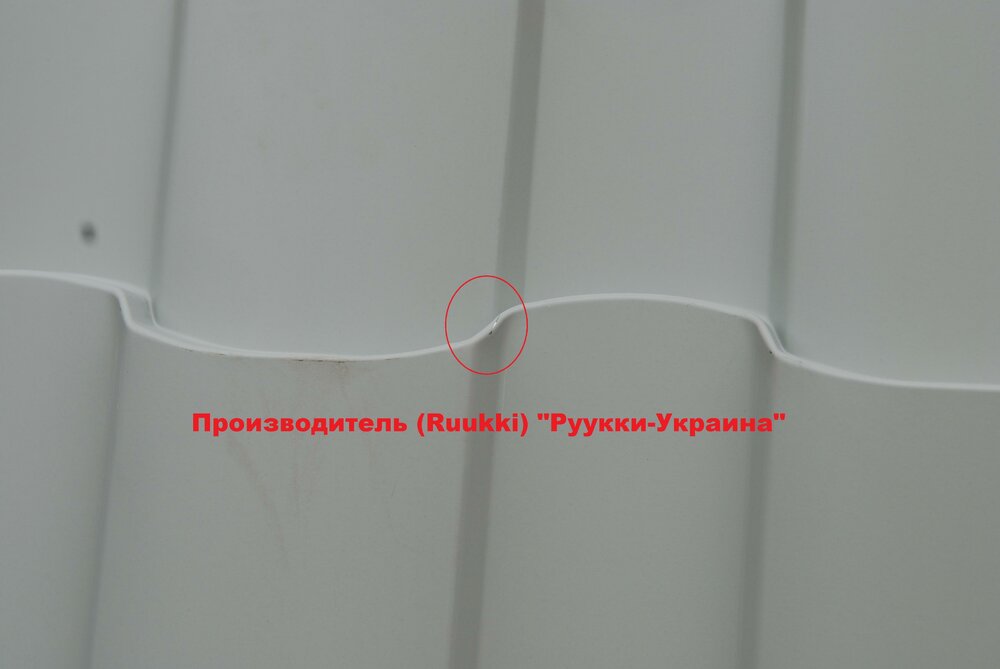

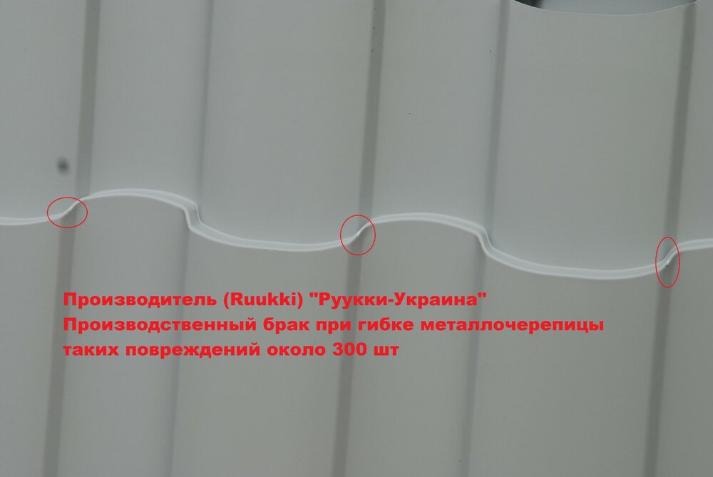

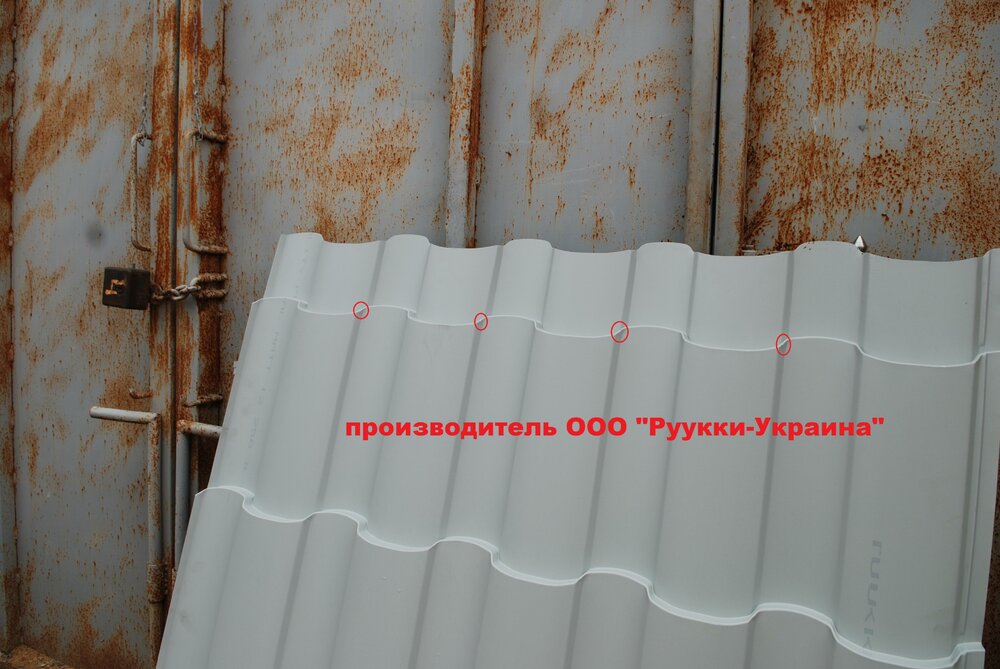

Купил металлочерепицу Руукки (Ruukki) Adamante - не вдохновило(((

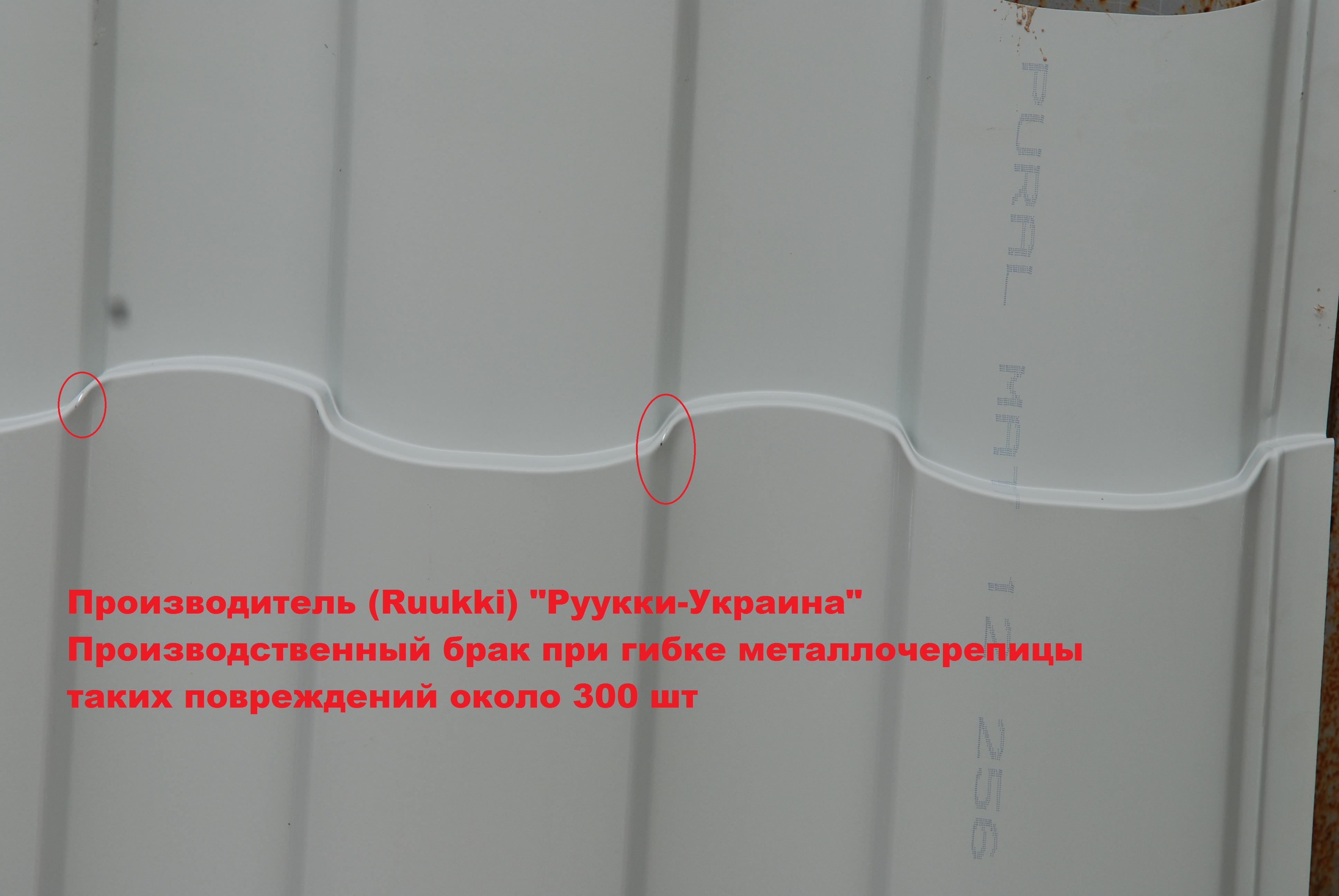

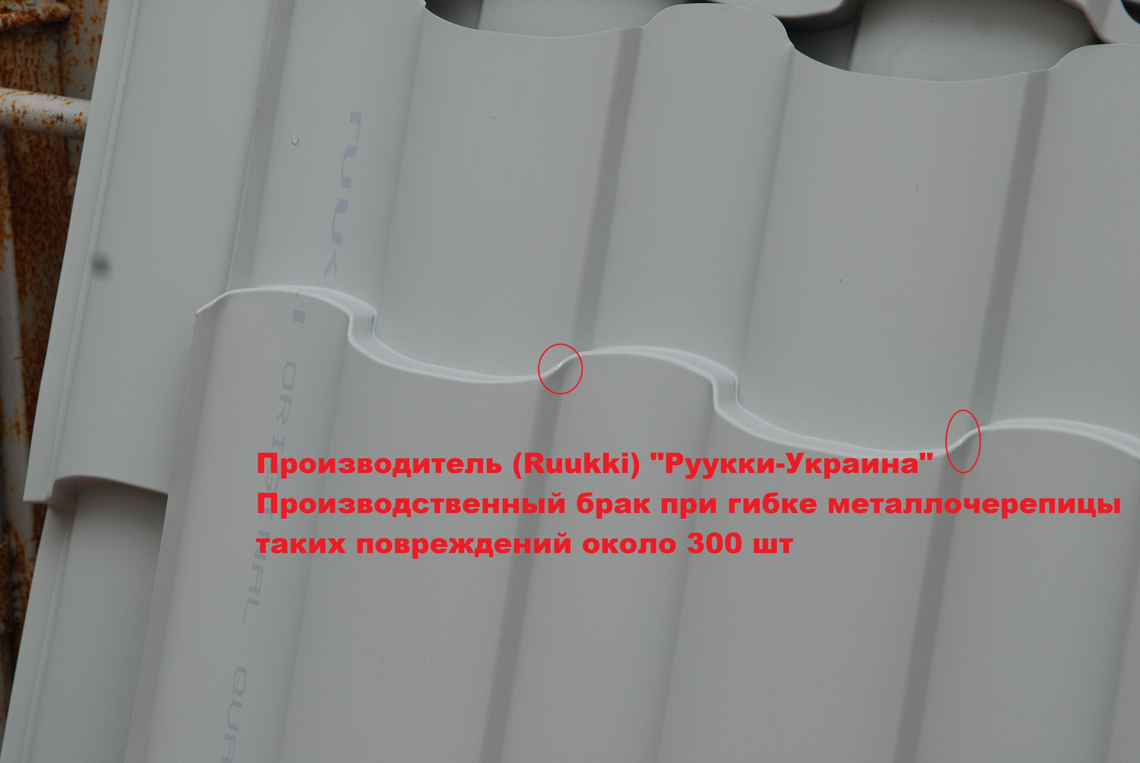

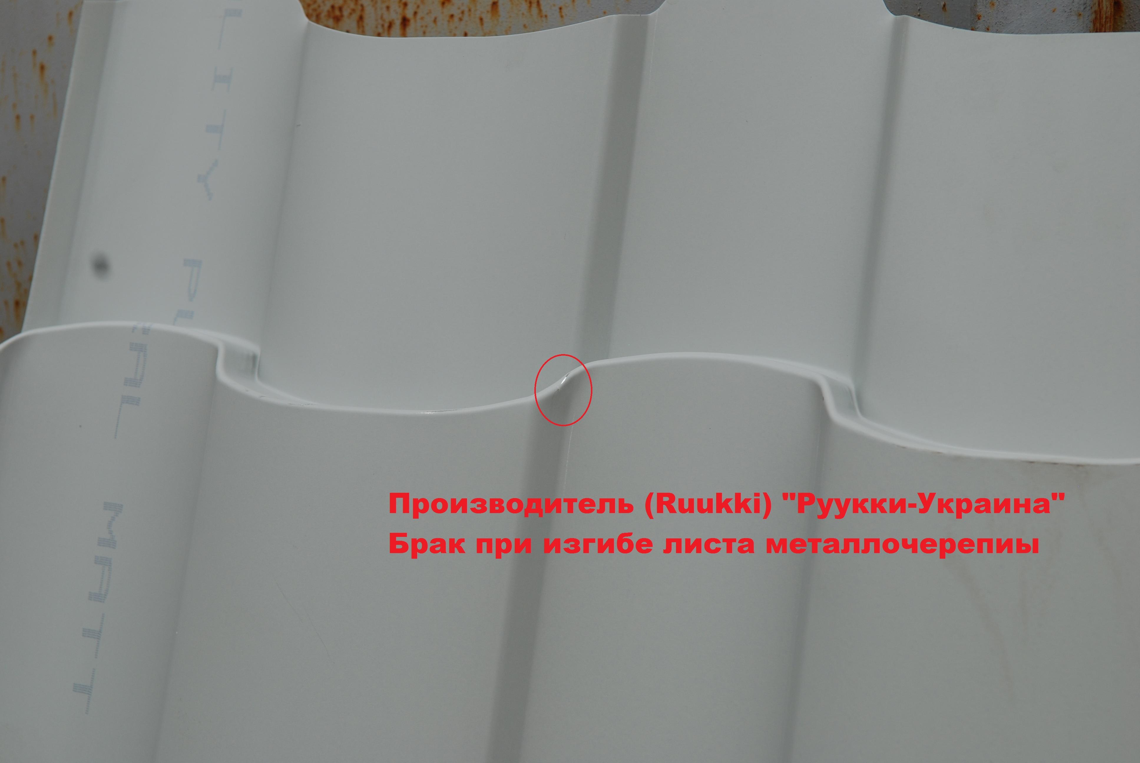

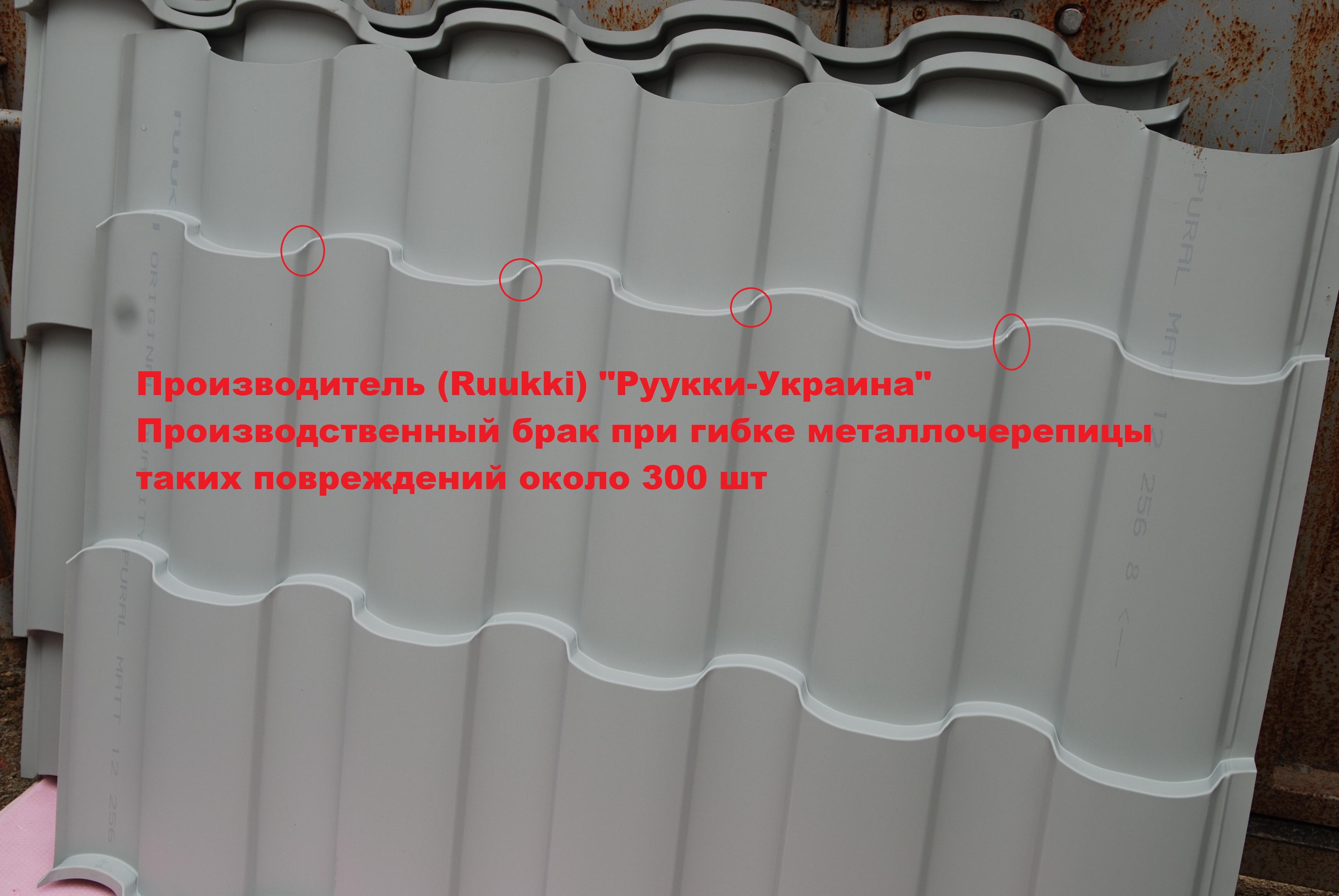

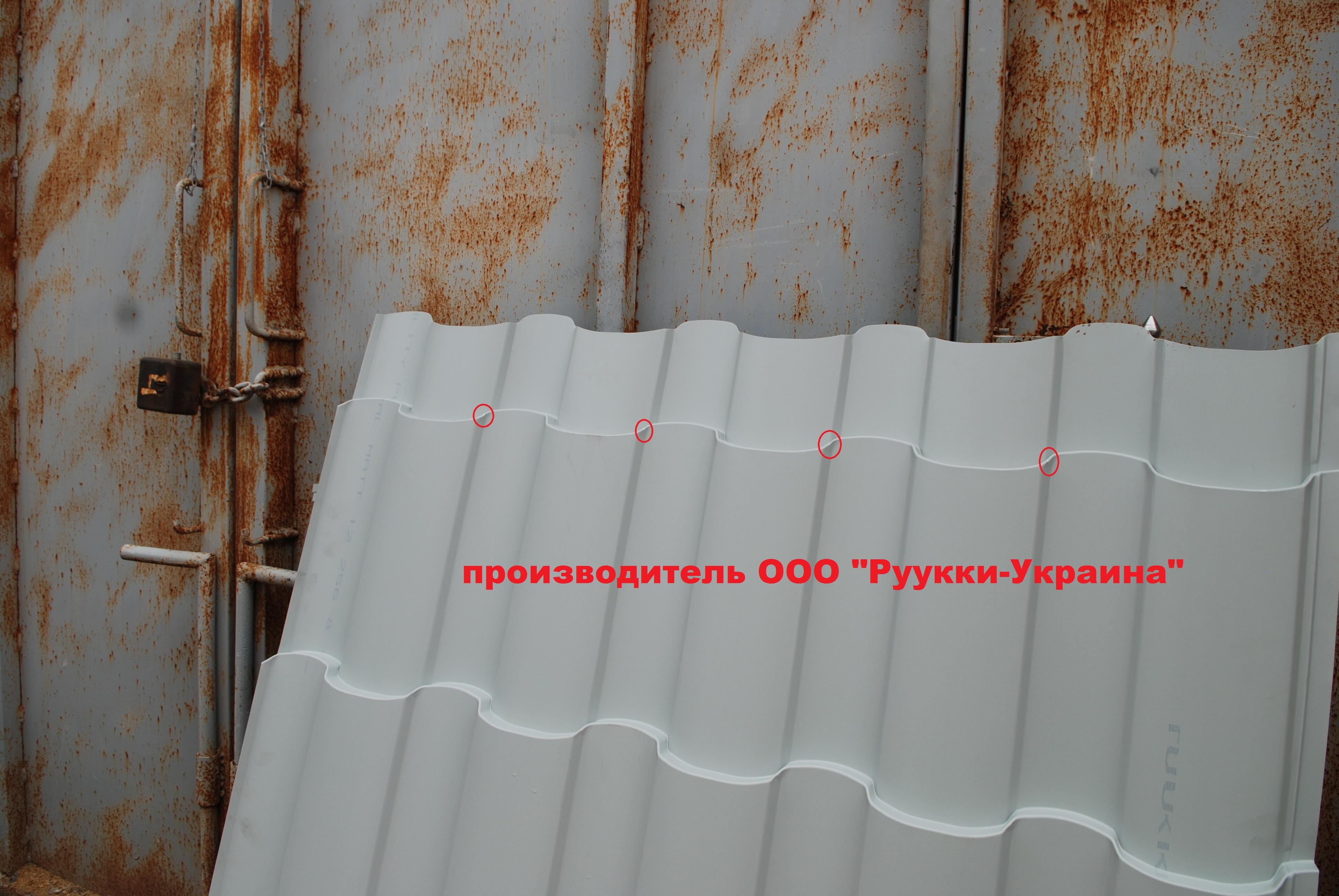

Не горячитесь, Вам же обьясняют, что все эти дефекты систематичны и свойственны всем поизводителям МЧ.
И даже если производитель согласится заменить несколько листов, то все равно эти листы могут потом отличаться по оттенкам от основной партии , что будет еще больше видно со стороны, чем просто подкрашенные царапины.

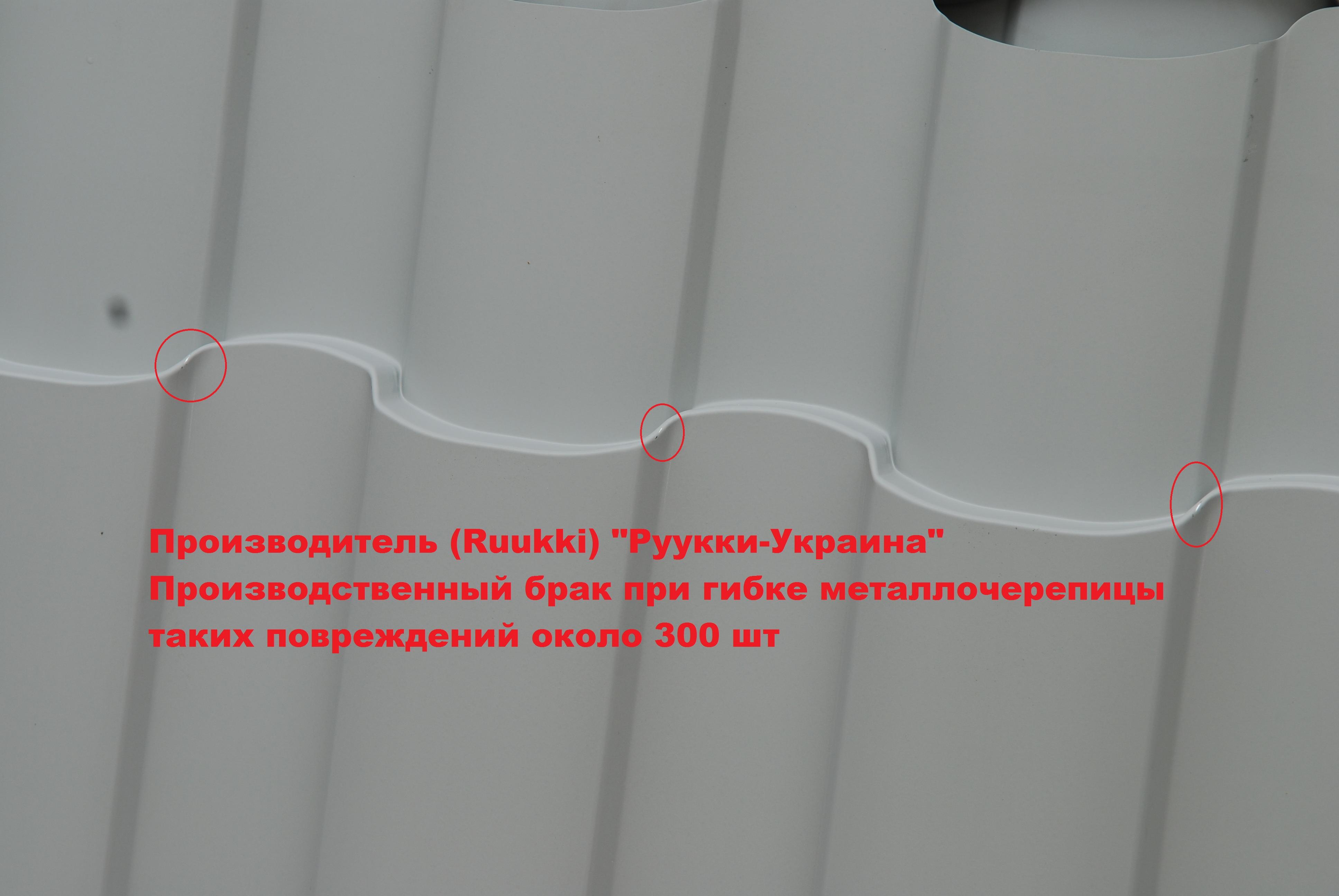

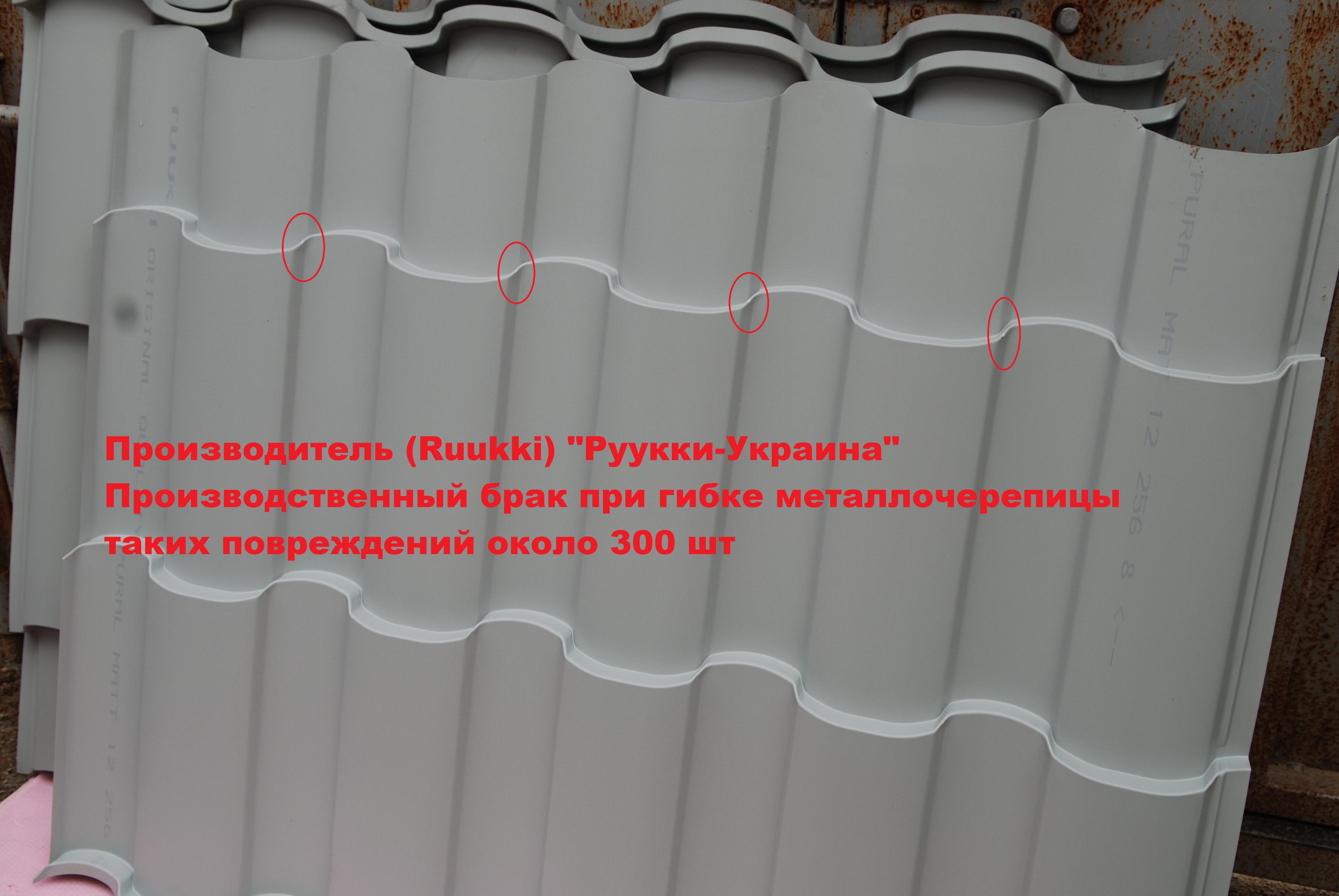

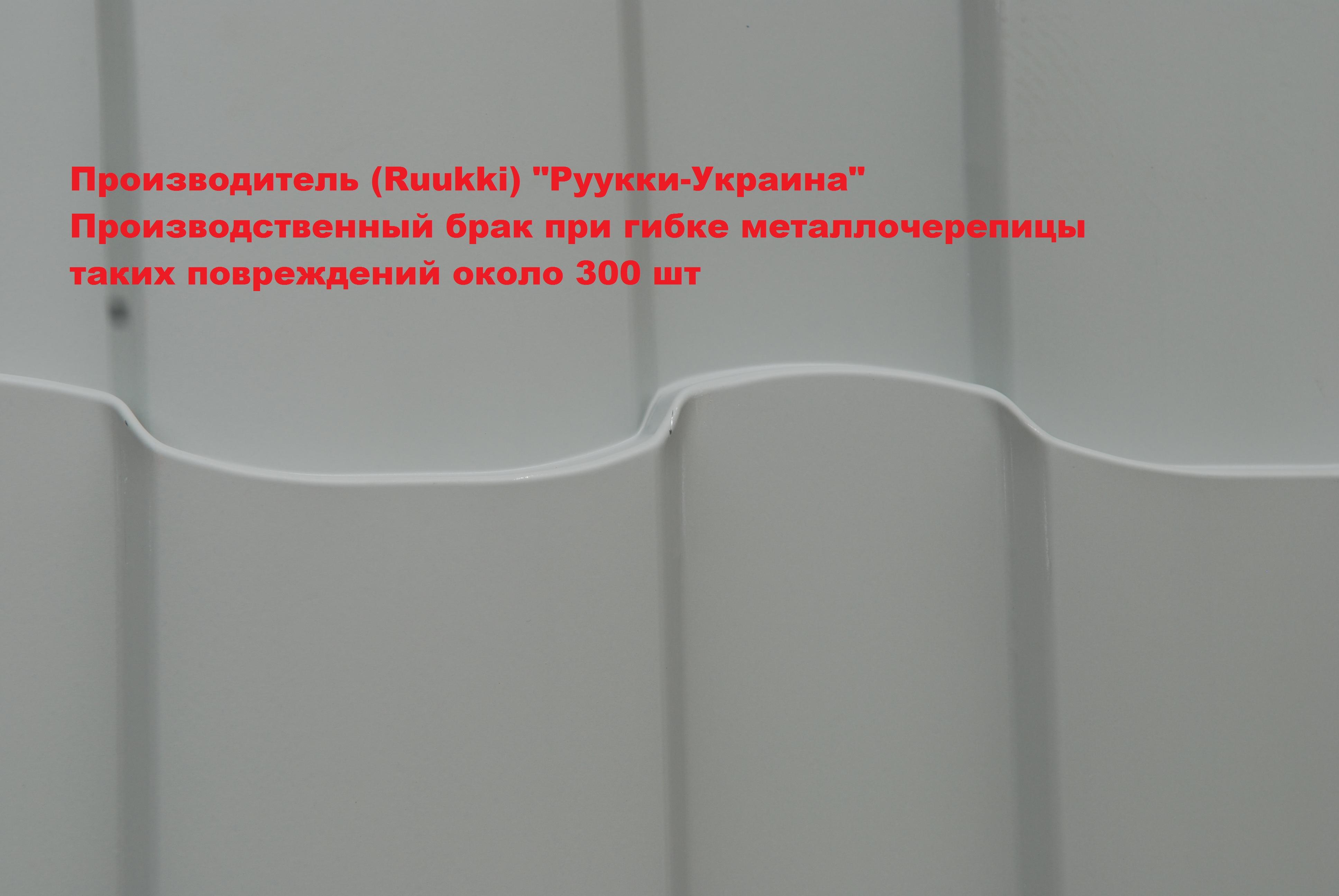

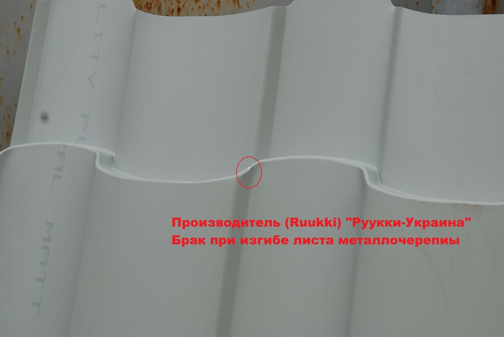

Это вы не знаете нюансы производства МЧ. Такие отметены появляются, когда листы прокатанной МЧ со стана снимают, один на другой. Тогда при соприкосновении волны об волну, немного затирается краска. Но так делают все, прокладывают только разные размеры, например: 3 листа длиной 5,5м кладут без прокладки, потом идет следующий размер (от большего к меньшему) опять несколько листов кладут без прокладки, но между разными размерами обязательно стелят прокладку. Поскольку процесс снятия листа идет вручную (даже на Руукки) то от таких мелких дефектов практически невозможно избавится, а стелить прокладку под каждый лист, это значит 2..3 заказа в день, на больше не хватит времени.
Ну еще от сменщиков у станка зависит многое, некоторые аккуратно кладут, там и дефектов таких почти нет, у других руки из жопы растут.
П.С. если Рукки на свои выставочные стенды используют брак, то они жлобы редкостные!

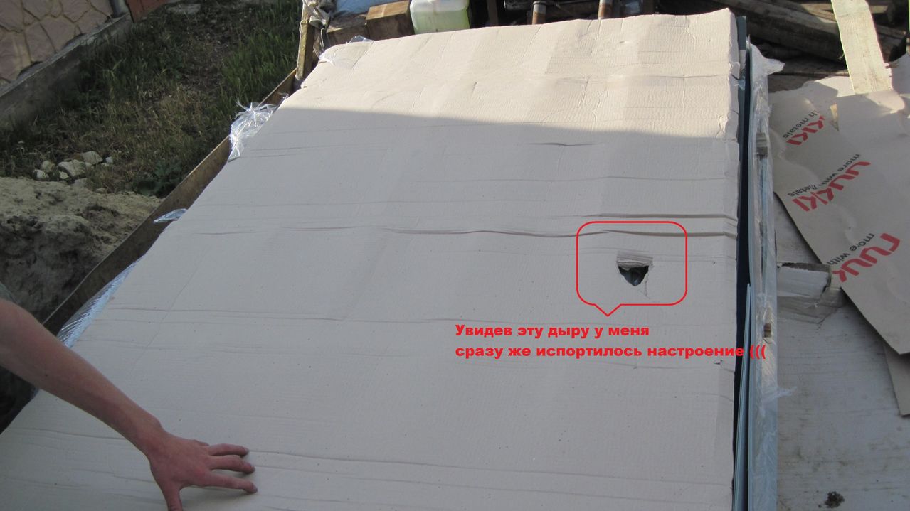

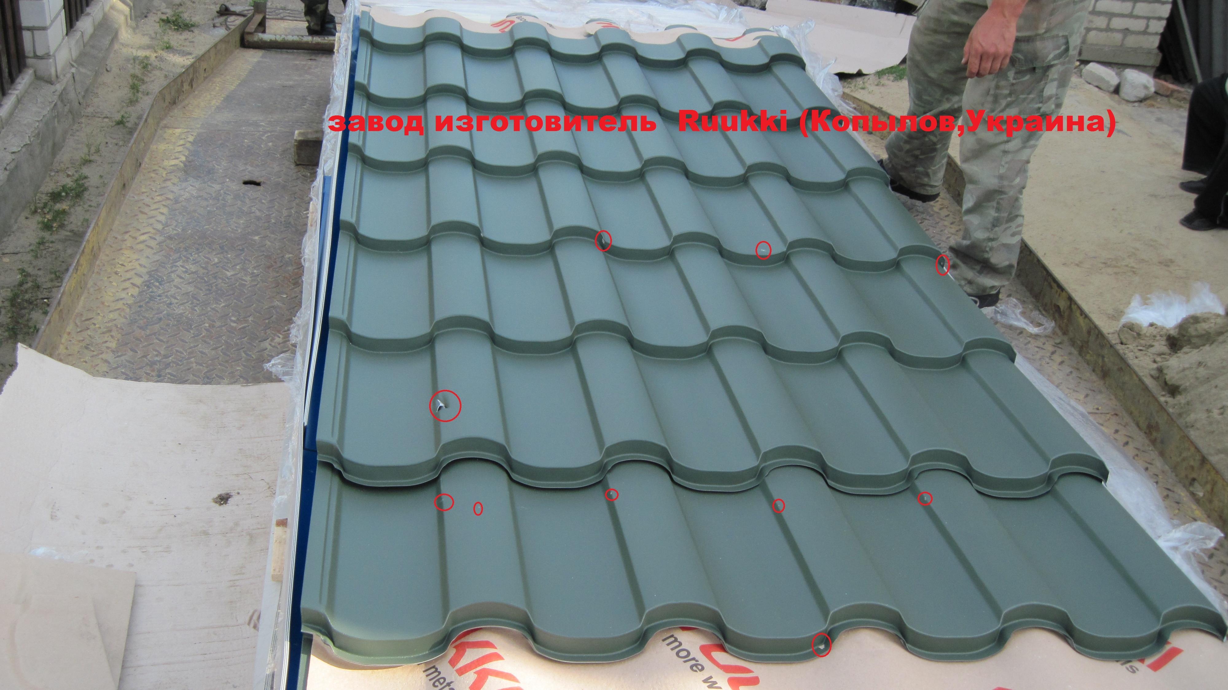

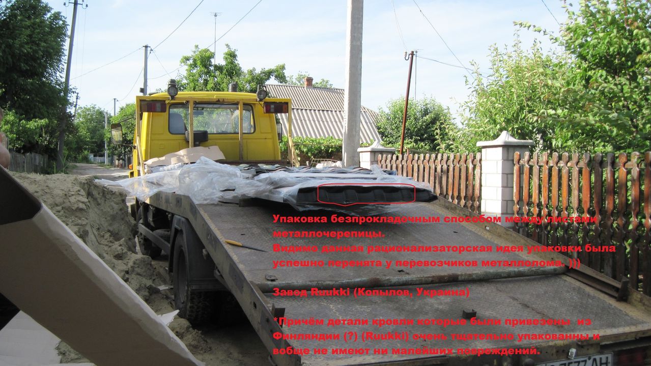

P.S. У меня один вопрос ТС: как Вы изначально пытались выгрузить металлочерепицу? Точнее каким образом у Вас переместились пачки на борту машины?
[ATTACH]288870[/ATTACH]
[ATTACH]288871[/ATTACH]
Если можно уточните вопрос. То-есть куда переместились пачки на борту машины?

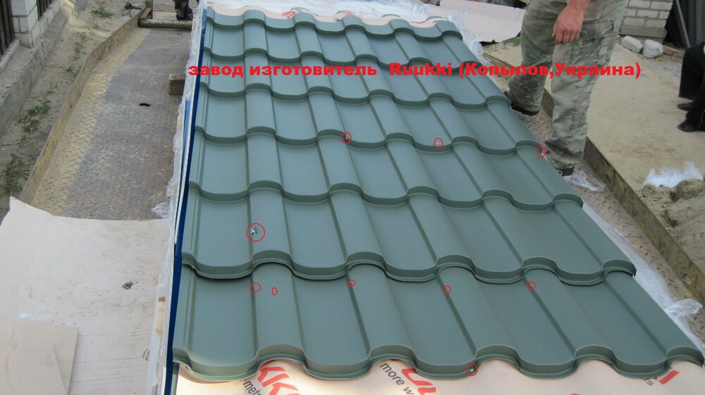

...при соприкосновении волны об волну, немного затирается краска...
У Руукки это "...немного..." обозначает до металла.
На первой фотке (IMG_1362.jpg) пачка листов лежит по центру "кузова".
На второй (IMG_1373.jpg - с дыркой) - недалеко от края.

Прийдется съездить с водителем на отгрузку, так как некоторые дефекты все-таки похоже не из-за транспортировки :(
хотите развеять свои сомнения по поводу причины повреждений (системные потертости на покрытии? обозначайте все существующие дефекты, бросайте пачку на машину таким образом как и лежала и вперед км так 200, и Вы будете удивлены, а может даже огорчены. Вся та системность в потертостях на покрытии, это последствия транспортировки (пачки дугой и со смещением). Как подтверждающий факт точно такие же потертости ТС показывал на обратной стороне. Это не производственный дефект.

Как меня информировал дилер, Руукки действительно может доставить свои изделия до Николаевского филиала Руукки. Но до объекта который находится в Первомайске Николаевской области мне пришлось-бы доставлять своими силами, а это 180 км. То-есть что я заберу с Киева с завода, что с Николаевского офиса одинаково. Мне всё равно необходимо будет доставлять на стройку, этот металл самому.
То-есть я купил у Руукки металлочерепицу побил её, (да ещё как побил!!! 650 повреждений!!! :x) затем покрасил и установил на свой дом (в котором я прописан). Затем каждый год придётся лазить на крышу дефектовать и подкрашивать эти повреждения. И весь этот геморой ради чёрного пиара? Тут присутствует здравый смысл?
доказать Вы обратное не можете. На данный момент, да Вы ее побили. это факт.

ммм. пожалуйста, не демонстрируйте свою некомпетентность. Листы вручную не снимаются.
Брак для стендов не используется. Есть доказательства?
Спасибо за тему ТС. Я бы и не знал про такие дифекты, и "рисовал бы крест на пузе" перед заказчиком. Потом было бы больно. Продавать вряд ли кто то перестанет, но предупрежден значит вооружен :).
повторяю, потертости от транспортировки, и прокладки между листами не помогли бы. Уж больно заказчик старался все пустить на самотек. Результат "в пене".
