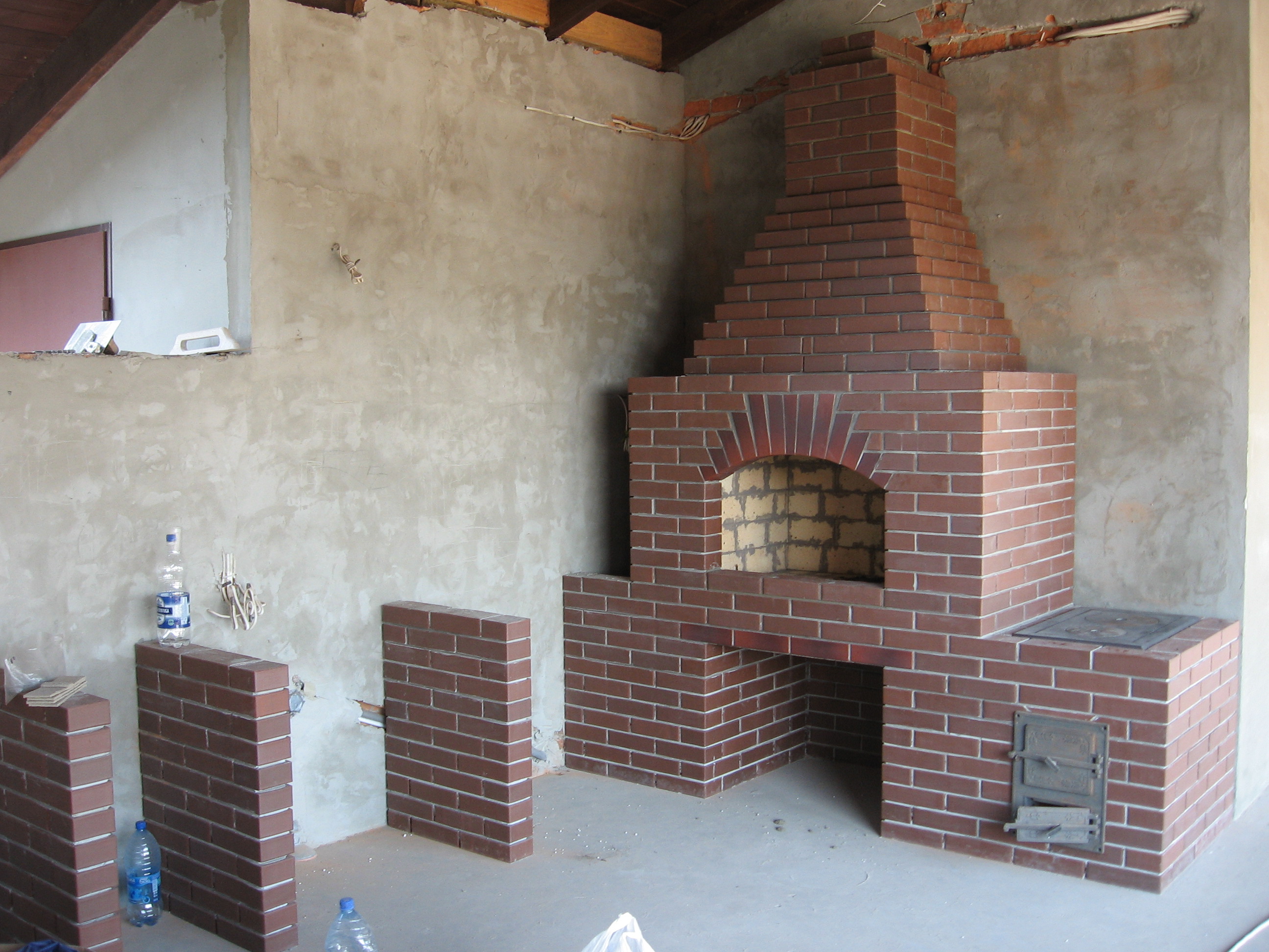

Вот последняя работа. барбекю с варочной плитой. Столешницу слева сделает заказчик позже сам.

А как будет этот бортик лежать?
Ширина портала составляет( примерно) 25см х 3(кирпича)= 75см.
75см + 4см( шинина 4 швов)=79см.
Теперь попробуем посчитать бортик из огнеупора.
23см х 3=69см
79-69=10см
Значит, ширина одного шва составляет
10:4=2,5см
Теперь ответьте мне на два вопроса.
1. Будет ли по фен-шую смотреться швы по 2,5см на фоне 1см швов?
2.Перед этим Вы говорили про линейное расширение и тут же хотите поставить огнеупор в тычек олицовочному. Правильно ли это?
Дайте варианты ответов на эти 2 вопроса.
Прошу присоединяться с вариантами ответов тех, кто строит, хочет разобраться или будет строить. Большая просьба к профи. Не подсказывать хотя бы несколько дней. Хотелось бы, что бы те, у кого есть в планах такое строить, научились думать не на шаг, а на два шага вперед. Чтобы каждый кирпичик был продуман еще до начала строительства.

1. Бортик будет просто лежать, не приклеен, или его вообще не будет.
2. Про арочные своды не просчитал ( но не кто и не делал на них упор , что мол ребята будете делать арку, просчитайте чтобы влезть в два ряда , в след. раз учту) Пока учусь на своих ошибках.
3. Про дымоход уяснил, так и сделал.:beer:
Спасибо.
ПыСы. Нижняя арка на всю глубину, отсюда и подпорка на верхней.
Добавлено через 6 минут
[quote name=Собираетесь в промышленных масштабах запустить? :beer:[/quote]
Когда первое барбекю, печку или что там было первое, сделали в идеале?
Вам я не конкурент:)
дело не в рядах подьема, а в том, что надо было изменить угол плеча и тогда бы не попали в шов. В след раз ставьте на земле вокруг кружала сначало центральный кирпич с учетом. что Вы его потом будете точить и делать клин. таким образом выйдете на угол плеча.
А зачем на всю глубину?
Конечно, не в идеале. Это приходит с опытом. Спросил без всякого сарказма, а с юмором.
В далеком 2009 делали примерно такой же (стоит у мох кумовей и регулярно мною пользуемый , не один килограмм мяса и рыбы приготовлено) и с тех времен запало, что арку сделали на всю глубину. Но я тогда был в помошниках, кирпич попилить и т. д.
Про кружало понял.
В далеком 2009 делали примерно такой же (стоит у мох кумовей и регулярно мною пользуемый , не один килограмм мяса и рыбы приготовлено) и с тех времен запало. Но я тогда был в помошниках, кирпич попилить и т. д.
Про кружало понял.

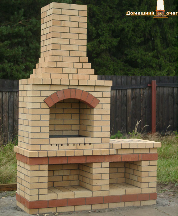

Добрый день,
дайте пожалуйста ориентировочную цену на барбекю
как на фото, только без пристройки справа.
Благодарю.
Добрый день,
Благодарю.

Товарищи печники!
Подскажите, сваял уличный мангал, прочитал много про дымоход, но боюсь ошибиться с сечением, 260х260 мм. хватит?
И не скромный вопрос по цене ( в личку) Спасибо.
Ps/Покритикуйте... (чтоб в будущем не ошибаться)
Мне одному кажется, что арку надо было начинать на пару тройку рядов раньше?! Не будет ли в таком исполнении дымить в лицо?
Испытано, не дымит. Высота трубы - полтора метра.:flag1:
Не верю! @c
На испытаниях могли быть идеальные условия, а при регулярном пользовании должны возникать вопросы... или Вы волшебник!:pardon:
Он только учится (на своих ошибках) :)

Не верю! @c
Что есть идеальные условия?:) Барбекю стоит в "П" (1200х3000х2700)
образном закутке, в те дни когда палили штиля не было, труба сверху закрыта грибком четырех скатным. Труба 500х250 внутр.
Лично мне понравился дизайн барбекю: мой выбор. Да и кладка красивая: сам бы от такой не отказался.
