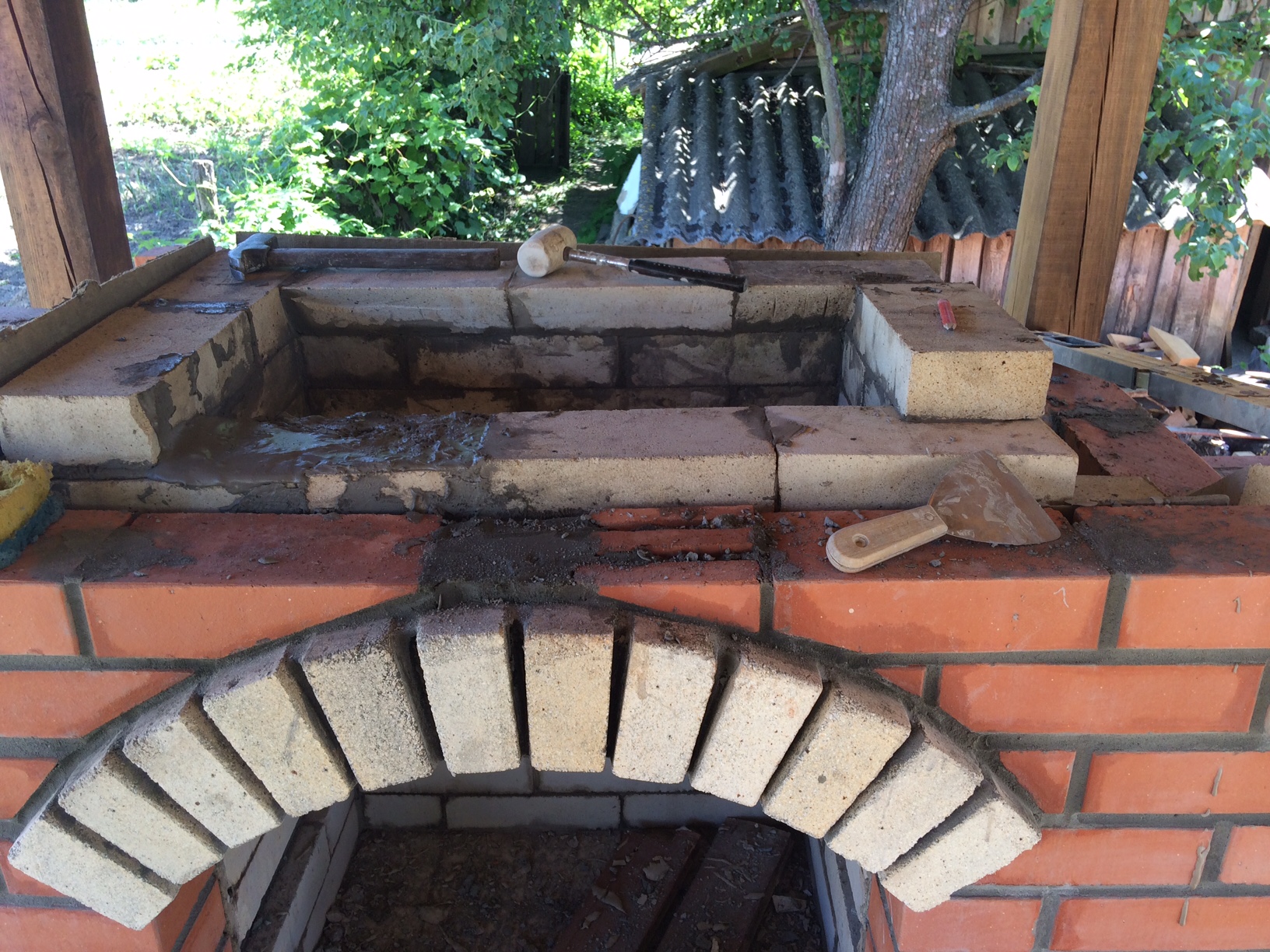

Планирую для облицовки закупить Кирпич керамический Prokeram облицовочный или тм ликс, пустотелый, видимая часть, то что не видно купить обычный рядовой полнотелый. Для топки не знаю какой точно покупать шамотный, есть разный, какой именно нужен? Топку буду отделять зазором в 2 см и базальтовый картон прокладывать. Может кто то луше марку кирпича подскажет для облицовки? Ценой до 10грн/шт
По поводу качества шамотного кирпича, у меня для топки идет ША-8 для арок ША-47 покупал в разных местах, так вот ША-8 плотный такой сбитый с идеальной геометрией, а ША-47 какой-то хлипкий на ощупь, крошиться легко на углах. Поэтому будьте внимательны при покупке кирпича, берите его в руки и осматривайте перед покупкой.

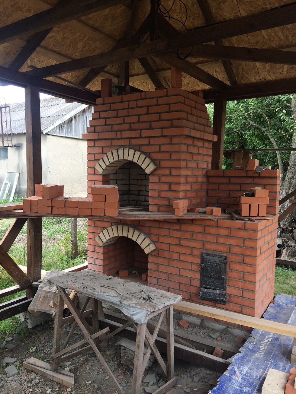

Процесс идет, еще немного и конец, осталось крышу пройти и трубу выложить. В предвкушении заказал уже казан чугунный на плов и уху :) Кстати осталось килограмм 40-45 мертеля МШ-36 отдам за 150 грн если кому надо, могу в Киев привезти или перевозчиком выслать.

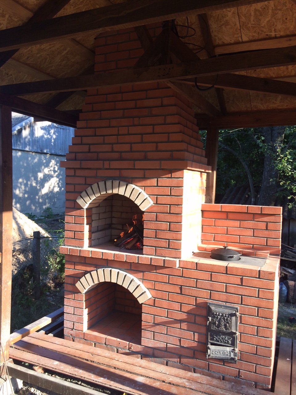

Хорошо у Вас получается ))
Только, на мой взгляд, Вы низко опустили топочную дверку. Получается большая топка и вследствие этого, надо будет побольше дровишек кидать
Я тоже об этом думал, у меня был проект с другой топкой без поддувала и колосников, я его по ходу изменил и вышло вот так, если бы опыт был то поднял бы выше, но когда понял было уже поздно.

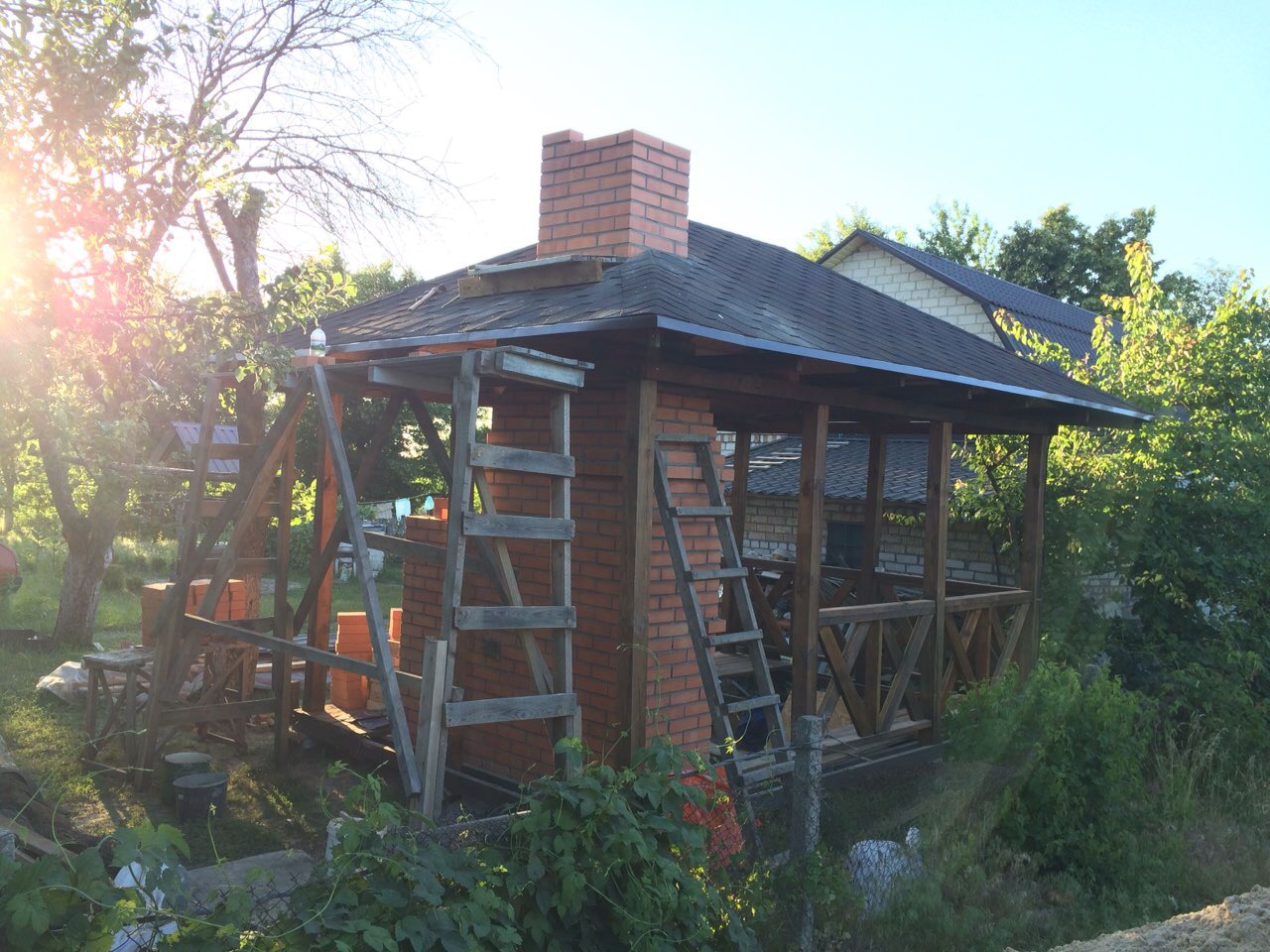

Вопрос по трубу, на сколько высоко ее нужно поднимать, делать выше конька или не обязательно? У меня крыша беседки высокая, если выше конька но труба приличная выйдет.
Если от конька до трубы менее 3 метров, то на 50 см выше.

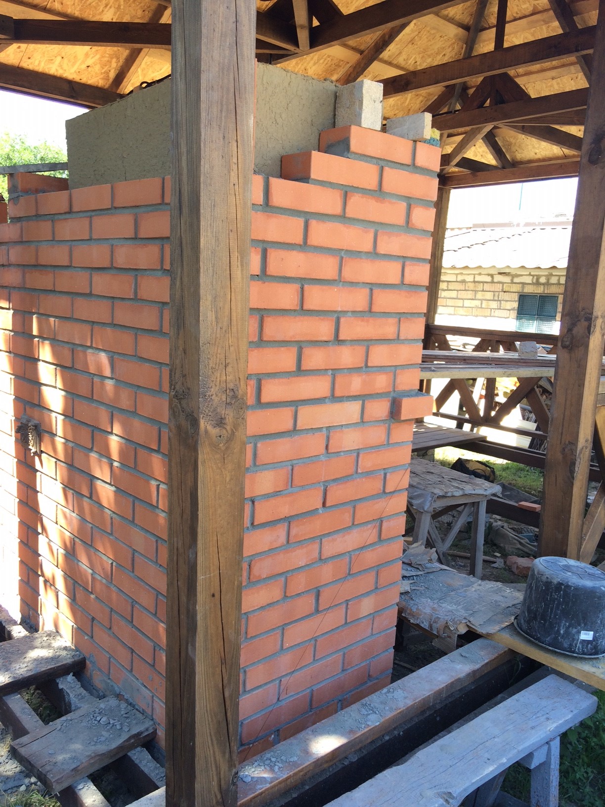

А как сделали переход дымохода от печки в мангал? Каким размером канал? Можете больше фото строительства скинуть? Сужение с какова ряда начинаете? Планирую точно такой мангал строить. Спасибо за ответ

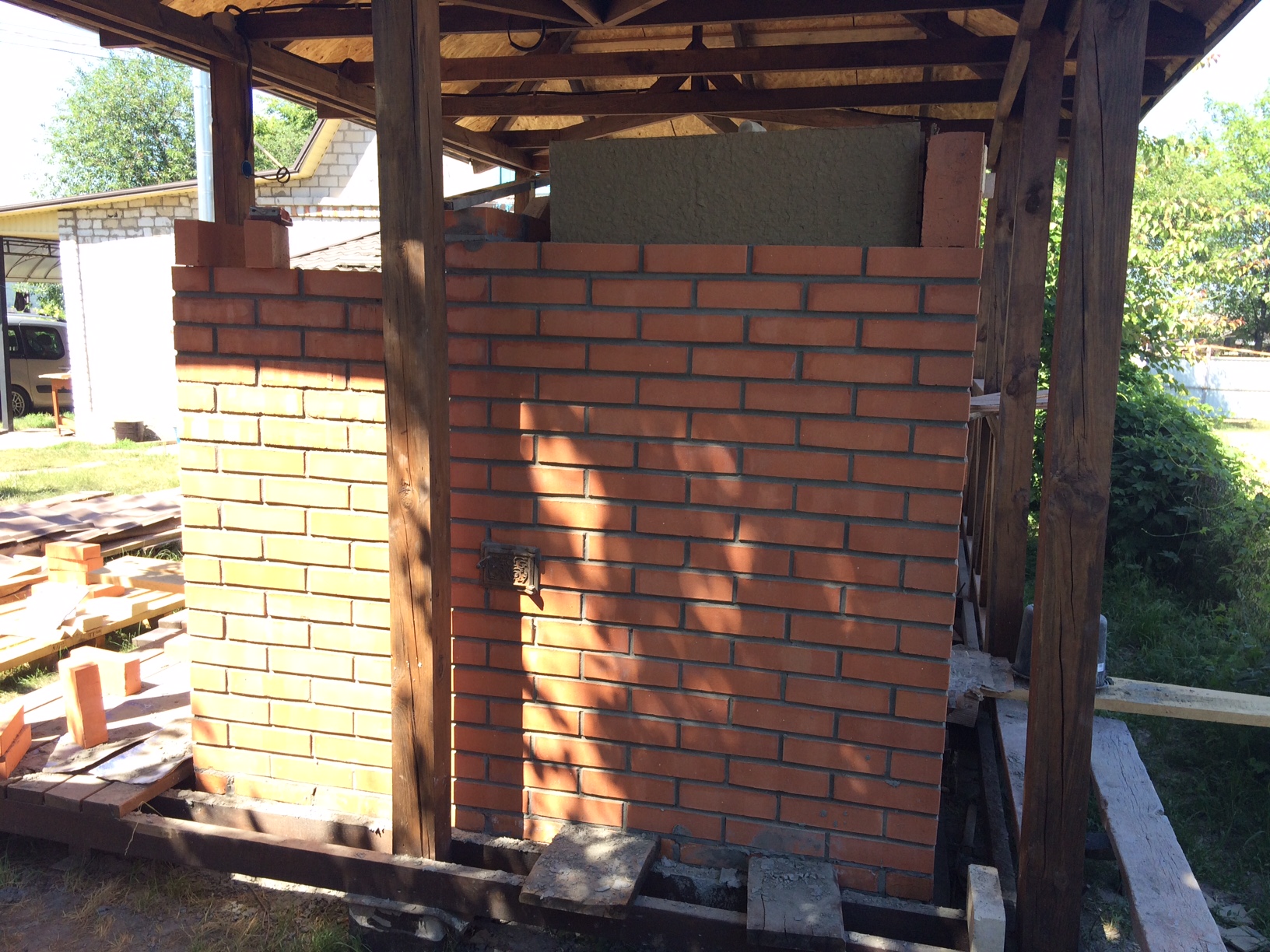

Можно поподробнее место перехода от крайнего ряда камина к трубе. Пока не совсем представляю как лучше сделать.
Вот же четкая фотка в сообщении 853 (фото 3) . Там виден переход
Перехода нет, у меня идут 2 отдельных дымохода в одном. В 635 посте выложен мой проект, там все описано.
Вот эта? https://www.stroimdom.com.ua/forum/attachment.php?attachmentid=618871&d=1527860728
И где там переход?

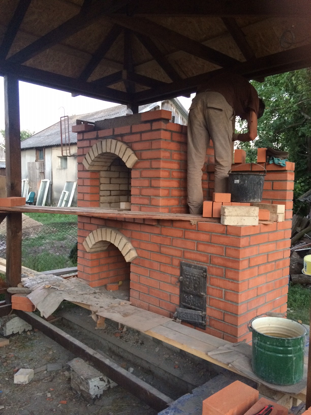

Почитав ещё раз тему, пришёл к выводу, что Вы кладёте кирпич со сдвигом и опираете его и на облицовочный и на шамотный одновременно. Правильно?
Если так, то на какую смесь, если на мертель, то когда можно переходить на ЦПС? После дымосборника?
Какая при этом толщина шва?

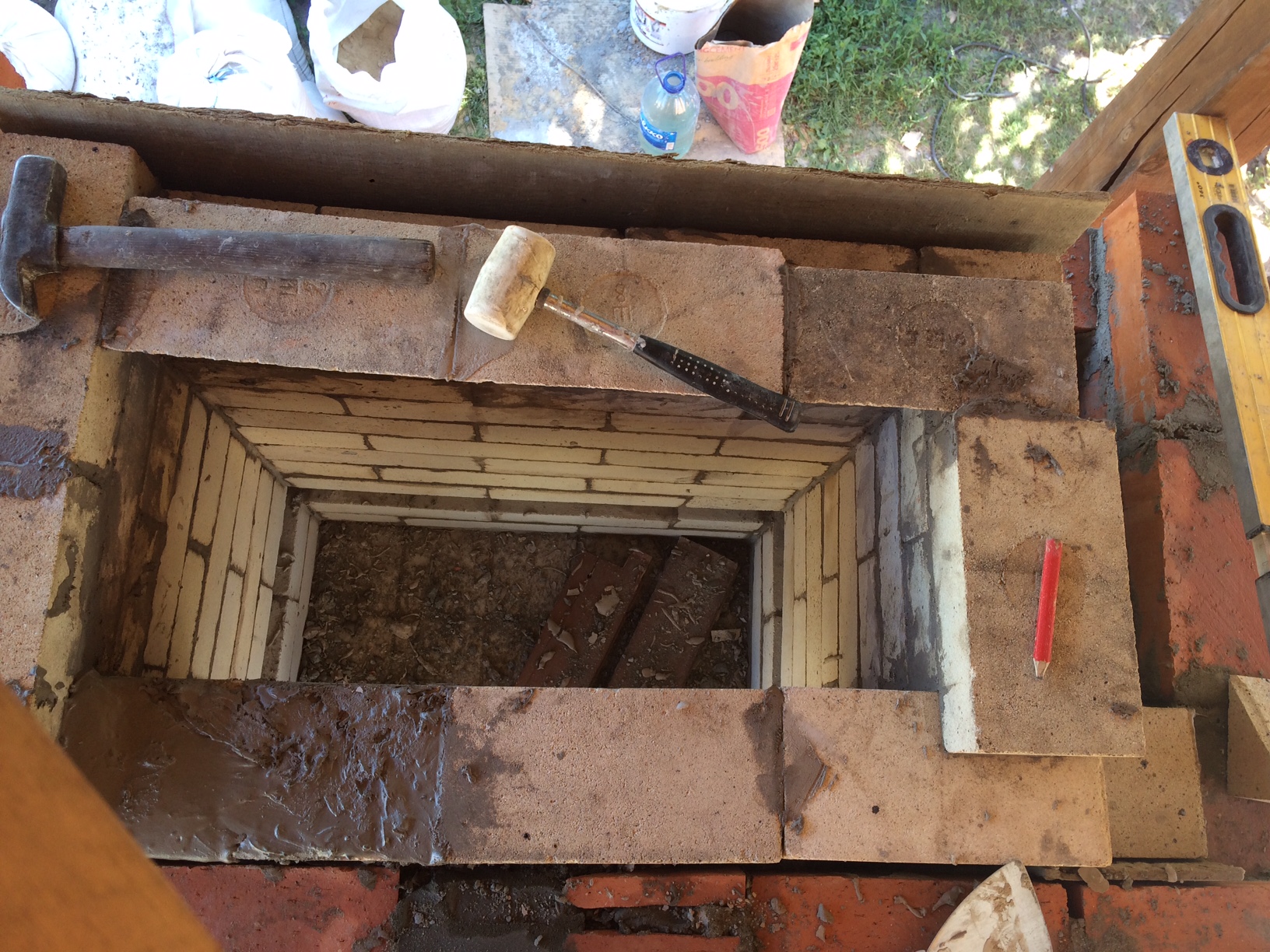

Дымосборник у меня на ЦПС, там где он опирается на шамотное ядро подложен базальтовый картон, тоеть на верх шамотного кирпича просто положил картон без раствора и ка него опирается примерно 1,4 красного кирпича, остальные 3/4 опирается на такой же красный кирпич и уложено на ЦПС,
Собираем дымосборник

Вот и готова печь у меня))) А ну ка напомните ее сразу можно топить или нужно какое то время чтоб отстоялась, высохла...? Фото позже выложу.
Топить на полную сразу нельзя. Пусть просохнет дней 10. . А вот чуть -чуть протапливать можно

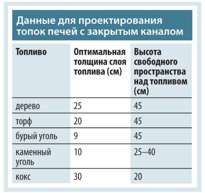

То есть, (исходя из Вашей теории) высота топки (6 рядов)что составит около 45 см.?
А как быть, с рекомендациями утверждающими что:
«Если высота топки печи будет менее 80-100 см и «камеры догорания» тоже не будет, то во время фазы интенсивного горения горючим газам просто негде будет сгорать. Поэтому недогоревшие вещества будут уходить в дымовые каналы и осаждаться там в виде смолистых веществ и сажи. Понятно, что и расход топлива в топливнике с недостаточным объемом обязательно повысится.»
Источник:fireplace.su/book_kamin/razmery.html
Размеры печей и законы, обязательные для исполнения при кладке бытовых печей
Размеры для дров Учитывая высокий ствол пламени, специалисты рекомендуют делать топку для дров высотой от 80 см до 1 м. При несоблюдении этих параметров не будет происходить сгорания летучих веществ, в результате чего эти частички будут оседать в дымоходной системе.Источник: ochg.ru/konsultatsiya/vysota-topki-v-pechi.html
