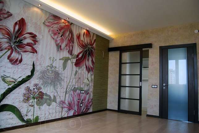

Ну, во-первых, не нанимайте людей "с улицы". Только по рекомендации или через фирму. Во-вторых, подписывайте договор, в котором указывается и сумма и сроки. В-третьих, просите показать хотя бы фото их выполенных работ. В-четвертх, время от времени наведывайтесь на объект без предупреждения. Ну и так далее..
106873199_4_644x461_remont-kvartir-garantiya-kachestva-dogovor-uslugi_rev010.jpg.09ebc9efe209b988da81dac12b809776.jpg
