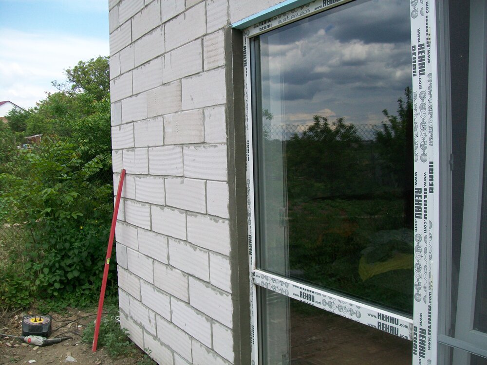

Prinyk Опубліковано: 10 листопада 2014 Автор Поділитись Опубліковано: 10 листопада 2014 Привет всем! На выходных почти закончил наружные откосы, закончился клей и несколько окон не затянул сеткой, хотел написать немного о процессе, может я плохо искал раньше но о таком варианте мало инфы, может кому пригодиться: Первое это конечно берем острый нож-лезвие и срезаем под прямым углом пену потом берем ЭППС и отрезаем что бы было заподлицо к стене, толщину ЭППС определяем так что бы он немного перекрывал окно, у меня было в основном по периметру ЭППС 3 см, внизу 2 см., на балконное большое окно-дверь 5 см. внизу колышки не подрезал, а подрезал ЭППС, здесь 2 см., что бы был уклон для отлива дальше зубчатым шпателем намазываем клей на блоки, я покупал (ссылка устарела) потом на ЭППС клеим, лишний клей снимаем шпателем 1 Посилання на коментар Поділитися на інших сайтах More sharing options...
Prinyk Опубліковано: 10 листопада 2014 Автор Поділитись Опубліковано: 10 листопада 2014 дальше берем сетку, резал что бы заходила за ЭППС еще на 3-5 см. снова наносим клей прижимаем сетку и все затягиваем клеем Вроде ничего сложного нет, но времени уходит не мало. Удачи всем! 12 Посилання на коментар Поділитися на інших сайтах More sharing options...
alexob Опубліковано: 10 листопада 2014 Поділитись Опубліковано: 10 листопада 2014 ух, как раз в тему - у меня начинаются точно такие работы, буду теперь знать. Единственное я думал еще добавить примыкающий оконный профиль, на липучке который, чтобы цель не образовывалась между рамой и ЭППС 1 Посилання на коментар Поділитися на інших сайтах More sharing options...
Prinyk Опубліковано: 10 листопада 2014 Автор Поділитись Опубліковано: 10 листопада 2014 ух, как раз в тему - у меня начинаются точно такие работы, буду теперь знать. Единственное я думал еще добавить примыкающий оконный профиль, на липучке который, чтобы цель не образовывалась между рамой и ЭППС да ЭППС и так вплотную прижимаеться, но хуже не будет эт точно, только по карману)))) они блин не дешевые Посилання на коментар Поділитися на інших сайтах More sharing options...
addinol Опубліковано: 10 листопада 2014 Поділитись Опубліковано: 10 листопада 2014 Себе летом делал так же ,только срезы пены силиконом обработал (не знаю зачем ).:D Угловые профиля не ставил бо отделка будет (смысла не вижу).Валюта вверх пошла -бля вот как бабло собирать на фасадные работы весной, зарплата в гривнах а бегать скупать доляры не охота ,депозиты могут не отдать .Муть . 2 Посилання на коментар Поділитися на інших сайтах More sharing options...

Igor_M Опубліковано: 10 листопада 2014 Поділитись Опубліковано: 10 листопада 2014 Привет всем! На выходных почти закончил наружные откосы, закончился клей и несколько окон не затянул сеткой, хотел написать немного о процессе, может я плохо искал раньше но о таком варианте мало инфы, ... Как я вас понимаю!;) Сам долго пытался что-то найти, в итоге решил тоже сделать так же... Только ЭППС я взял Австротерм, который малогорючий (?). Вот тут подробно описывал - "Отделка" наружных откосов.... Слово "отделка" взято мною в кавычки умышленно... Кому интересно, можете почитать - там есть и технологические разрезы по ГОСТу, а также мои "улучшизмы" с заклейкой нижней части рамы (место примыкания к "нижнему" откосу) самоклеющейся битумной лентой. Просто отливы планировал ставить весной следующего года... и чтоб влага в щель не поникала, заклеил этот стык... Насчет приоконных профилей - они ставятся уже при финишной отделке фасада и ставить их крайне желательно... У меня поставили... и отливы тоже... окончательно этой весной... УДАЧИ!!! 1 Посилання на коментар Поділитися на інших сайтах More sharing options...
Hordi Опубліковано: 10 листопада 2014 Поділитись Опубліковано: 10 листопада 2014 Фасадчики говорили, что надо просто промазывать стык силиконом при закрепелении ЭППС к раме из пистолета... А не противоречит ли это "идее" использовать ПСУЛ в наружней части чтобы обеспечить выход пара? 1 Посилання на коментар Поділитися на інших сайтах More sharing options...
AНДРЮША Опубліковано: 10 листопада 2014 Поділитись Опубліковано: 10 листопада 2014 Я еще использовал металлический уголок с пластиковой сеткой, сетку обрезал на ширину откоса, на стену сантиметров 5. 1 Посилання на коментар Поділитися на інших сайтах More sharing options...
djordj Опубліковано: 10 листопада 2014 Поділитись Опубліковано: 10 листопада 2014 Я еще использовал металлический уголок с пластиковой сеткой, сетку обрезал на ширину откоса, на стену сантиметров 5. Это уже в компании с утеплением фасада и "конверты" в углы, чтобы трещин не было.( И фасадчики рекомендуют ставить пластиковые уголки с сеткой). Насчет приоконных профилей - они ставятся уже при финишной отделке фасада и ставить их крайне желательно.Долго я возле них ходила в муках и сомнениях(цвет), а потом вычитала где-то в профильных ветках форума, что их можно заменить полиуретановым герметиком. 1 Посилання на коментар Поділитися на інших сайтах More sharing options...

Prinyk Опубліковано: 11 листопада 2014 Автор Поділитись Опубліковано: 11 листопада 2014 Вот тут подробно описывал - "Отделка" наружных откосов.... Именно только у Вас я и нашел то что искал по откосам. Спасибо! Добавлено через 59 секунд хотя я не думаю что это так уж сильно критично при том сколько еще разных щелей в доме. я тоже думаю что это не критично и мне кто-то говорил что если че треснет то силикон в помощь Добавлено через 1 минуту Я еще использовал металлический уголок с пластиковой сеткой, сетку обрезал на ширину откоса, на стену сантиметров 5. я про уголок тоже думал, только он вроде алюминиевый, но не посчитал нужным так как идеальный угол мне здесь и не нужен Добавлено через 2 минуты Насчет приоконных профилей - они ставятся уже при финишной отделке фасада и ставить их крайне желательно. Долго я возле них ходила в муках и сомнениях(цвет), а потом вычитала где-то в профильных ветках форума, что их можно заменить полиуретановым герметиком. мне кажется что все равно при наружном утеплении откосов холод уже не тот доходит до средины, а внутри еще хоть и гипсовый, но тоже откос, который тоже что-то задерживает Добавлено через 5 минут Здравствуйте увидел у Вас котл Вosh ,хочу себе тоже такой .Что можете сказать как работает ГВС ну и в общем если не затруднит, так же где покупали.В сети отзывов кроме рекламы еще не встретил.Спасибо. мне трудно что-то либо сказать про его качество так как это должно пройти думаю пару лет, по работе претензий нет, но и мне не с чем сравнить так как у меня вообще в жизни первый свой котел )))), ГВС работает не идеально но это изза того что если где-то открываются краны то меняется напор воды (хочу еще подрегулировать автоматику насоса), сам напор на глаз почти не заметный, но если принимаешь душ то бывает вода то чуть холоднее, то горячее. Спрашивал у сервисников, то сказали что по качеству нормальные котлы, но пока их очень мало в городе. 2 Посилання на коментар Поділитися на інших сайтах More sharing options...
