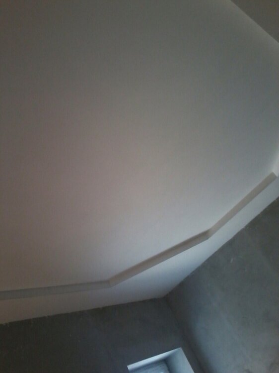

немножко поработал и подшил потолок санузла второго этажа
теперь подумал что-бы сделать потолок пластиковыми панелями, и зачем я гипсокартон крепил)
может крепить их прям через гипсокартон?
Змінено користувачем Prinyk
а чего пластиком надумал обшивать?
думаеш гипсокартон не гуд лля ваной.
интересно потомучто я обшил гипсокортоном влагостойким.
но как будит стоять не знаю.
я тоже обшил влагостойким, он у меня остался еще с лета, но его нужно зашпаклевать, покрасить, а потом еще трескаться начнет, а пластик и не дорого и быстро и красиво и в уходе не нежный
кум кума сделал таким вариантом и очень симпатишно смотриться
и красиво
спорно :)
мне больше гипсокартон нравится. пластик как-то ну совсем искусственно смотрится
спорно :)
+100000)))
думаеш будит трескаться:(
мне шпаклевали и стеклохолст клеили...
обещали что не будит:unknown:

блин, вот уже чувствую что буду шпаклевать))))) форум как всегда переубеждает :o:D
У меня дома в ванной влагостойкий уже 15 лет. С самим гипсом ничего не происходит. Но по началу была плохая вентиляция (ее почти не было), и на покраске со временем появлялся темный типа грибок. Перетянули, сделали нормальную вентиляцию, и все проблемки ушли. :)
уже решил шпаклевать и красить, вот только думаю как сделать вентиляцию, я хочу врезаться в вент канал санузла первого этажа и поставить просто решетку или клапан, не понимаю как лучше :(
