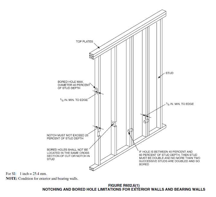

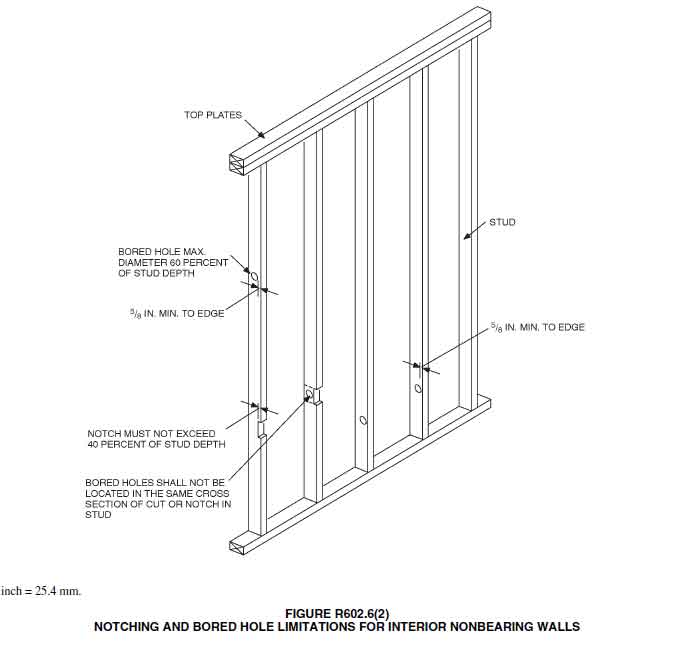

Жестоко Вы стойки порезали. На будущее вот картинка как можно резать без потери прочности (я бы ту стойку где канализационная труба усилил накладкой металлической со стороны выреза).
Это для не несущих стен:
Это для несущих (но таких у Вас наверное нет):
