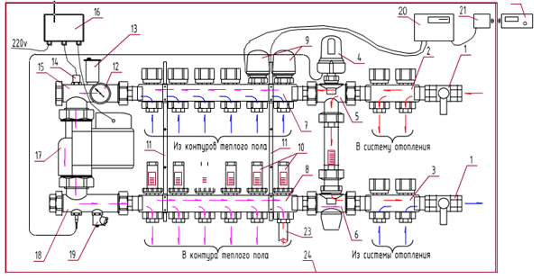

Саша я так понял первый етаж у вас теплый пол второй радиаторы
обьясни мне профану простыми словами
за счёт чего подаются разные температуры в системы:o
ну вроде разобрался:flag1:
не вникал в картинку, но простыми словами - на смесительном узле на входе стоит термоголовка которую регулирую на температуру воды какую хочу, ну а на батареи идет та на которую стоит котел
вот она на фото слева:
