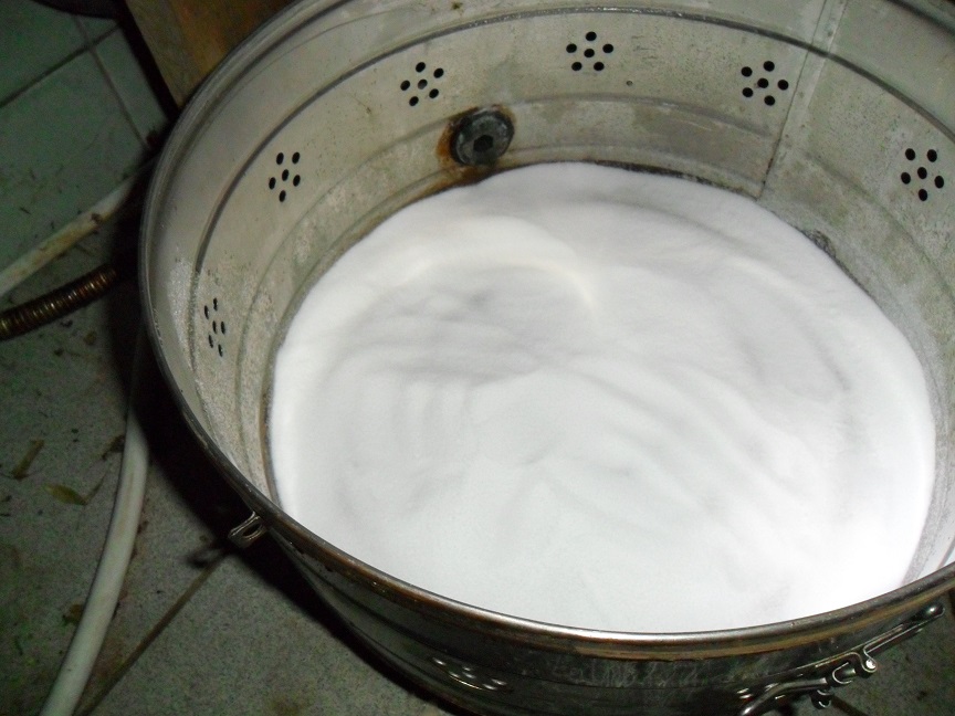

AlexRS4 Опубліковано: 22 квітня 2015 Поділитись Опубліковано: 22 квітня 2015 паровой душ есть. aquapech.com/produkciya-2/dopolnitelnaya-produkciya/parovoj-dush/ а остальное наверно Александр сам себе смастерил - он знатный мастер (лично убедился) Это я видел. Я про аромогенератор и солегенератор спрашивал. Их нет на сайте. Добавлено через 1 минуту Да, солегенератор уже переделывал и делал сам, родной аромогенератор не выдержал моих испытаний ;) А нет ли часом каких-то чертёжиков? Я со сваркой и пр. инструментом очень дружу. Посилання на коментар Поділитися на інших сайтах More sharing options...

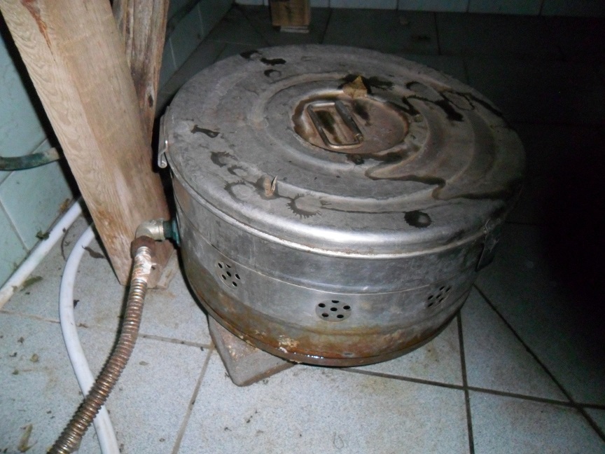

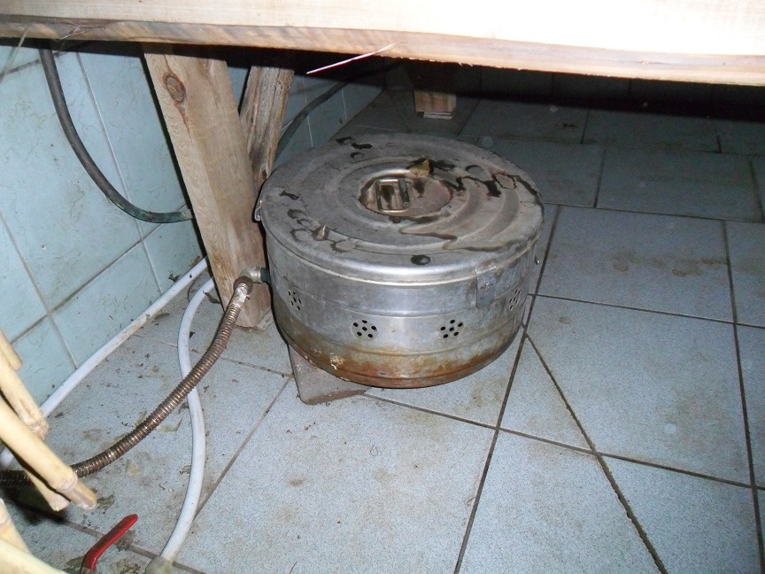

Александр с Донецка Опубліковано: 22 квітня 2015 Автор Поділитись Опубліковано: 22 квітня 2015 А нет ли часом каких-то чертёжиков? Я со сваркой и пр. инструментом очень дружу. Вечером гляну фото, где то были. Вообще я взял коробку стерилизационную типа КСК-18, поставил в нее штуцер для соединения шланга 1\2 нержи и штуцер с краном для отвода конденсата, туда засыпал соли и все. Соленый пар хорошо чистит дыхалку получше всяких соляных комнат. 2 Посилання на коментар Поділитися на інших сайтах More sharing options...
AleSok Опубліковано: 22 квітня 2015 Поділитись Опубліковано: 22 квітня 2015 Александр, вижу Вы когда-то писали "Это наворот у Аквы Ящик с нержи, с полкой посредине, там ложится сетка на которую ложатся травы. Закрывается крышкой с отверствиями в которые выходит пар. Пар подается с низу,он (пар) проходит через травы, распаривает их и выдает ароматы в парилку. А я с него еще и солегенератор сделал " заинтересовался Сделайте пожалуйста фото Вашего самодельного соле-арома генератора Посилання на коментар Поділитися на інших сайтах More sharing options...

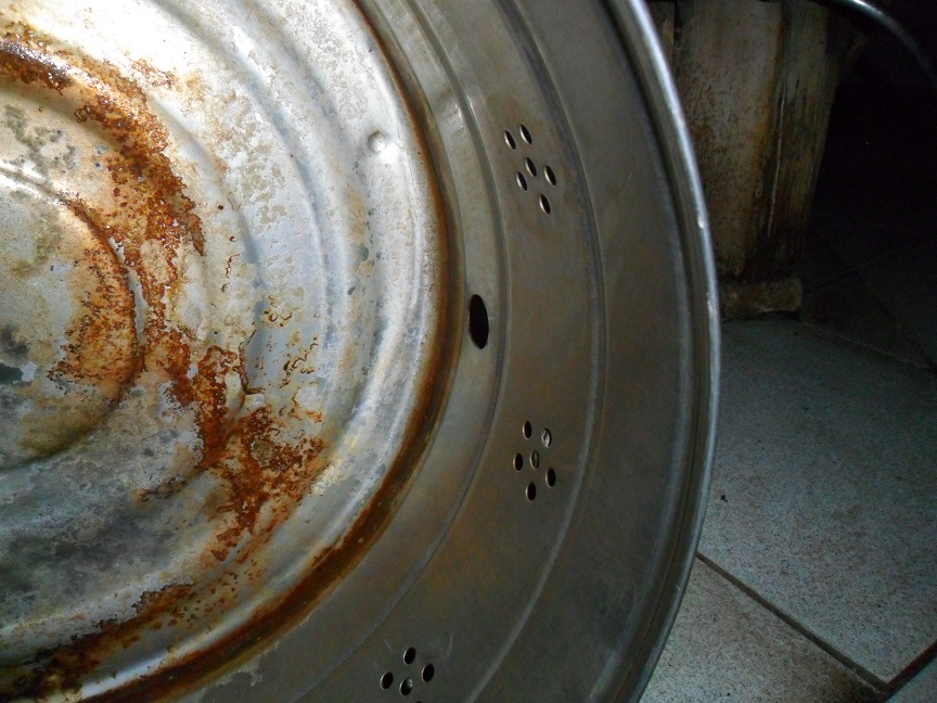

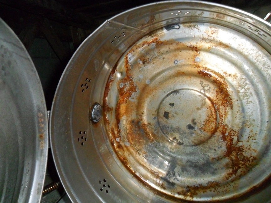

Александр с Донецка Опубліковано: 22 квітня 2015 Автор Поділитись Опубліковано: 22 квітня 2015 Да, вначале при пуске Аквы у меня был такой ящик;) Но потом я от него отказался, травы в нем сильно распаривались и превращались в такую себе мякоть. Полка для трав в парилке, более оптимальный вариант. А вот ящик сам я решил использовать под соль, но нержа не выдержала и пришлось его отправить в утиль. На его место поставил вышеупомянутую коробку, второй год полет нормальный. На фото был квадратный. Полка для трав. Стал круглый. Других фото не нашел 3 Посилання на коментар Поділитися на інших сайтах More sharing options...

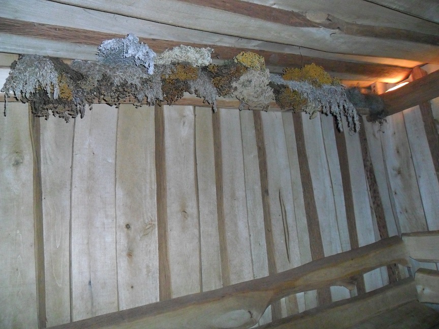

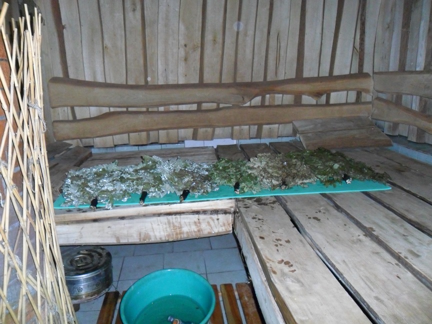

AleSok Опубліковано: 22 квітня 2015 Поділитись Опубліковано: 22 квітня 2015 красиво травы на полке лежат - прям избушка на курьих ножках уточните какие там травы и как их использовать (одноразово или если несколько раз то надо ли с полки вынимать для просушки) это вы веники на туристическом коврике сушите чтоб полок не темнел? Я думаю на чтоб такое их ложить чтоб красоту не портили устройство солегенератора так и не понял. Если получится то сделайте фото или выложите чертеж, пожалуйста. А то куплю круглую банку и буду Вас в гости зазывать на мастер класс Посилання на коментар Поділитися на інших сайтах More sharing options...
Александр с Донецка Опубліковано: 22 квітня 2015 Автор Поділитись Опубліковано: 22 квітня 2015 красиво травы на полке лежат - прям избушка на курьих ножках уточните какие там травы и как их использовать (одноразово или если несколько раз то надо ли с полки вынимать для просушки) Да ;) Тысячелистник, полынь, пижма, они пучками повязаны и при каждой бане добавляются по пучку каждой. Чабрец меняется при каждой бане. Когда полка забивается полностью выбираю и поновой заполняю, а старые на растопку печи. Они высыхают вместе с парилкой и распариваются по новой при парении. это вы веники на туристическом коврике сушите чтоб полок не темнел? Я думаю на чтоб такое их ложить чтоб красоту не портили Это я так запариваю веники, намочил и наполок на полчаса, пока пар опускается к полоку, потом под полок на момент процедур. Это что бы сильно не мочить полок, ведь с них вода течет и потом мочит простынь, так сказать для личного удобства. устройство солегенератора так и не понял. Если получится то сделайте фото или выложите чертеж, пожалуйста. Просто подходит шланг с паром в бак и на другом конце штуцер для конденсата. Сфоткаю как нибудь поближе, как буду в бане))) А то куплю круглую банку и буду Вас в гости зазывать на мастер класс Та я ж без проблем, Вы же знаете ))) 1 Посилання на коментар Поділитися на інших сайтах More sharing options...
Александр с Донецка Опубліковано: 24 квітня 2015 Автор Поділитись Опубліковано: 24 квітня 2015 Ну вот немного подробнее о соленом паре ;) 2 Посилання на коментар Поділитися на інших сайтах More sharing options...
AleSok Опубліковано: 24 квітня 2015 Поділитись Опубліковано: 24 квітня 2015 спасибо. стало понятно врежу штуцеры в старую кастрюлю из нержи, а сверху поставлю сито для пароварки (ссылка устарела) ну и на него морскую соль. По идее будет еще круче чем у Вас, так как пар будет полностью проходить через соль, а не соприкасаться и выходить через боковые выходы. Или я что-то упустил? надеюсь влага с солью дереву в парной не навредит? Посилання на коментар Поділитися на інших сайтах More sharing options...
Александр с Донецка Опубліковано: 24 квітня 2015 Автор Поділитись Опубліковано: 24 квітня 2015 По идее будет еще круче чем у Вас, Ну так ;) Или я что-то упустил? Да нет, все нормуль. надеюсь влага с солью дереву в парной не навредит? Да не столько будет той соли, что бы вредить парной. Тк это в принципе одна процедура за сеанс парения, после нее веники идут, да и проветривание у Вас работает нормально. 1 Посилання на коментар Поділитися на інших сайтах More sharing options...
