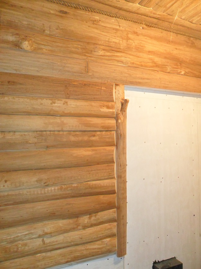

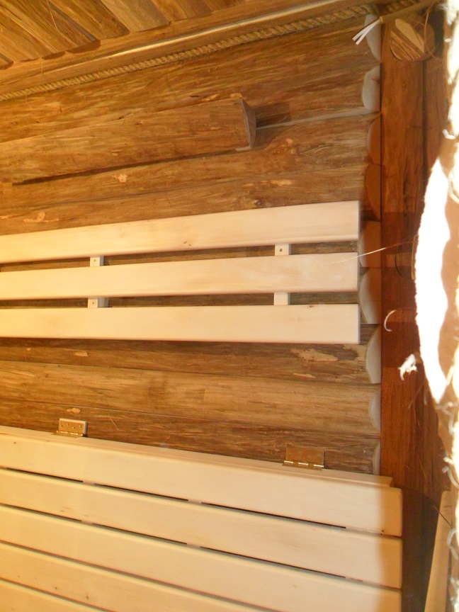

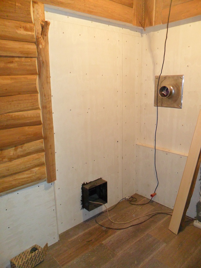

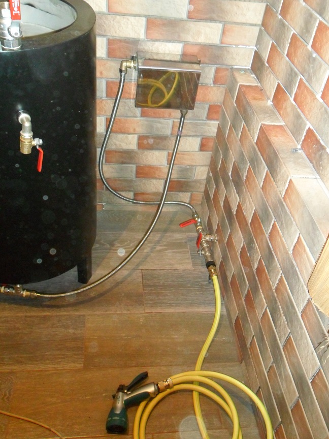

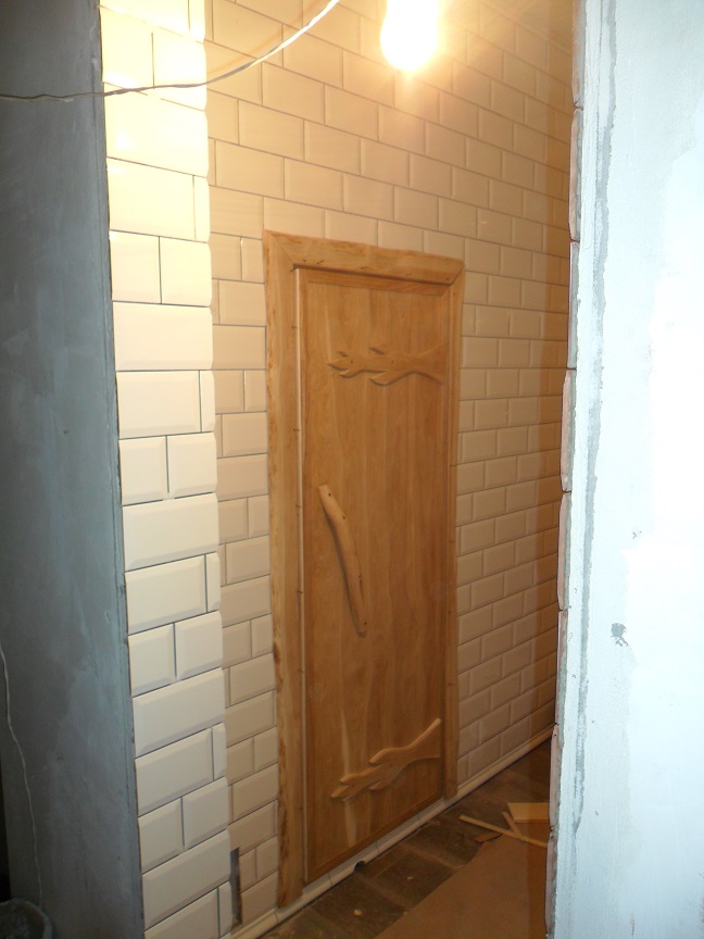

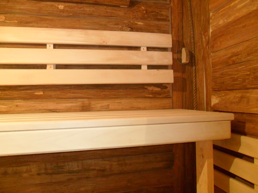

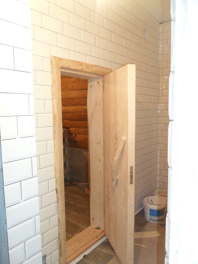

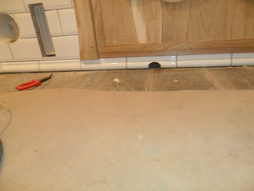

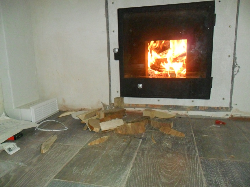

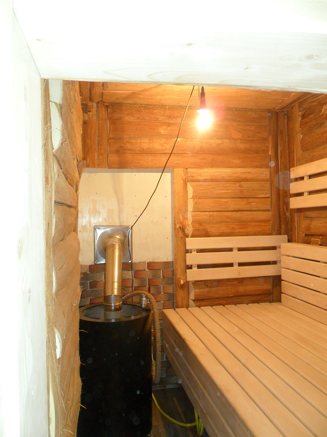

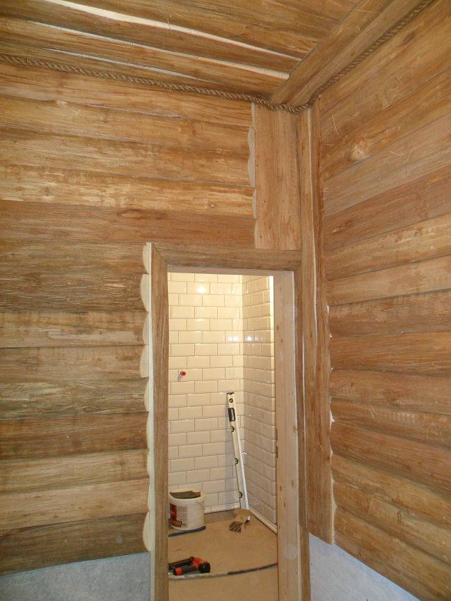

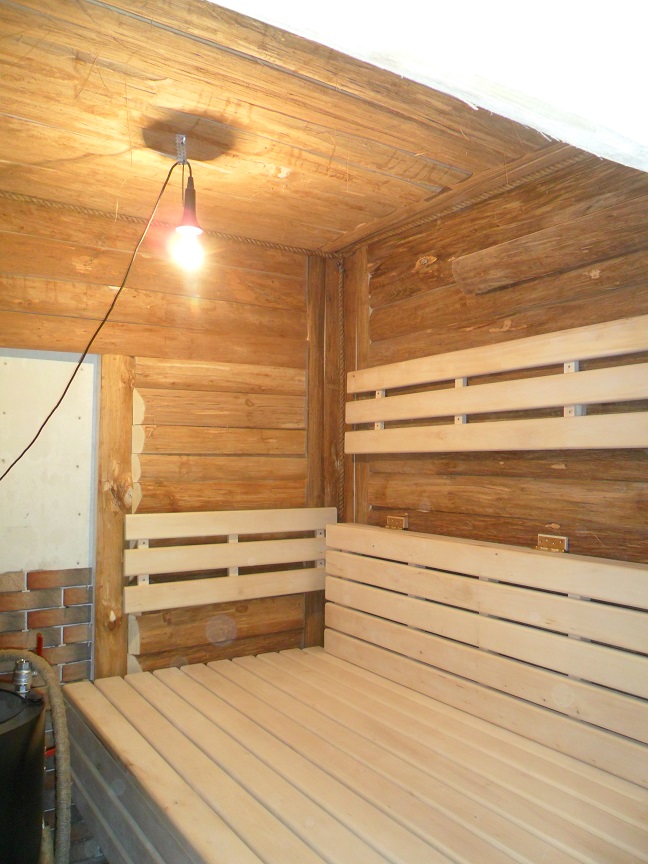

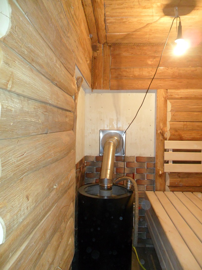

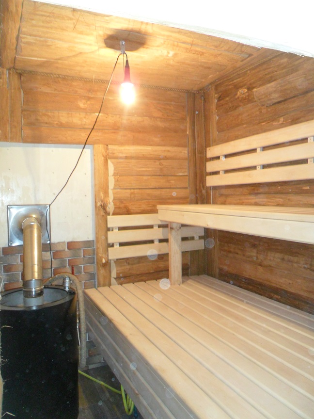

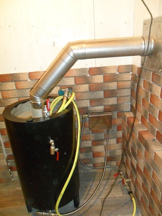

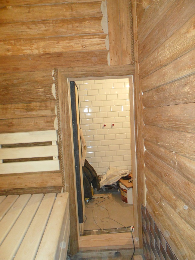

Александр с Донецка Опубліковано: 8 січня 2015 Автор Поділитись Опубліковано: 8 січня 2015 Запустили и опробовали еще одну баньку в Одессе с печью Аква Лайт. Банька не большая, семейная, расположена в цокольной части частного дома. Дымоход был заложен при строительстве дома, им и воспользовались для банной печи. Правда его высота около 18-20 метров, тк дом имеет несколько этажей и дымовая труба выходит на крышу дома со всеми остальными трубами. Приток для горения и выхлоп с парилки и предбанника пришлось пробивать стенах с метровой толщиной, веселое занятие однако;) Парилка не большая 14м3, разгуляться сильно не удалось, но высота была 2.65м, что приятно радовало. Зашили все в горбыль. Топочный тоннель с парилки в КО, был сделан до нас, им пользовались для установления печи. Тоннель был великоват, поэтому его теплоизолировали и подогнали по топочный каминный портал Аквы. Часть угла в котором стояла печь, также подогнали под отделку кафелем, из противопожарных соображений. Поставили ППУ в стену и присоединились к дымоходу. Правда плиточники долго дело делали, клали и ложили сам кафель и на наше желание, быстрее закончить баню, с не большой спешкой. Вообщем мы уже не выдержали и закончили баню без пары уложенных квадратов кафеля. Светильники к сожалению электрик не подсоединение, тк прораб стройки их так не купил, а у заказчика не было времени этим заниматься. Вообщем тестили парилку под наш рабочий прожектор поставленный под полоком. Полок сделали большим и широким. Спинку сделали откидную, трансформер, она раскладывалась и с нее получался еще один полок для экстрималов;) Ножки опираются на основной полок и спокойно выдерживают четверых человек. При ненадобности, ножки складываются и полок превращается в широкую спинку. Печь через пятнадцать минут, после растопки, дала пар. Топили обрезками липы и сосны. Она гудела как форсированный породистый двигатель, чувствовалась моща и высота дымохода. Заказчик уехал отдыхать и попросил своего тестя принять у нас работу. Пока прораб ездил за тестем, я топил баню, скажем не топил, а уничтожал обрезки, они горели в печи очень хорошо и быстро. Ну а печь в свою очередь выдавала пар в парилку. Парилка прогрелась и наполнилась паром, было довольно горячо. Открыл пробку, а мы их поставили две, одну под потолком, вторую на уровне притвора двери, но пар не спешил покидать парилку, даже с двумя открытыми пробками. Как потом оказалось, со стороны улицы их просто замело снегом, это полтора метра высотой сугроб намело, пришлось копать))) После этого пар стал нормально уходить на улицу по заложенному маршруту. Допишу позже, тк уже в Киеве на другом объекте и нужно немного поработать, что бы успеть попасть домой хоть на старый Новый Год ;) Температура топочного тоннеля у топки была 23С, в парилке стены 55, полок 45, потолок 63. Вокруг трубы 63, сама труба 155. Те уезжали со спокойной душой и чистой совестью, что пож.минимумы в полном порядке и температуры довольно таки радуют. 4 Посилання на коментар Поділитися на інших сайтах More sharing options...
Александр с Донецка Опубліковано: 8 січня 2015 Автор Поділитись Опубліковано: 8 січня 2015 Ну и немного фото. 4 Посилання на коментар Поділитися на інших сайтах More sharing options...
Александр с Донецка Опубліковано: 8 січня 2015 Автор Поділитись Опубліковано: 8 січня 2015 Еще немного 3 Посилання на коментар Поділитися на інших сайтах More sharing options...
Александр с Донецка Опубліковано: 8 січня 2015 Автор Поділитись Опубліковано: 8 січня 2015 И еще немного 4 Посилання на коментар Поділитися на інших сайтах More sharing options...
mikhailoff71 Опубліковано: 9 січня 2015 Поділитись Опубліковано: 9 січня 2015 Еще немного А петельки крепления откидного полока вниз не удалось спрятать? Добавлено через 7 минут На фото вижу печь Аквалайт, а на ней, вроде как, шланг от парового душа. Таки к ней можно подключать? Работает? 2 Посилання на коментар Поділитися на інших сайтах More sharing options...
Serg75 Опубліковано: 9 січня 2015 Поділитись Опубліковано: 9 січня 2015 И еще немного Скажите пожалуйста, какая ширина прохода между полоком и стеной и какой зазор между печью и полоком. Спасибо 1 Посилання на коментар Поділитися на інших сайтах More sharing options...
