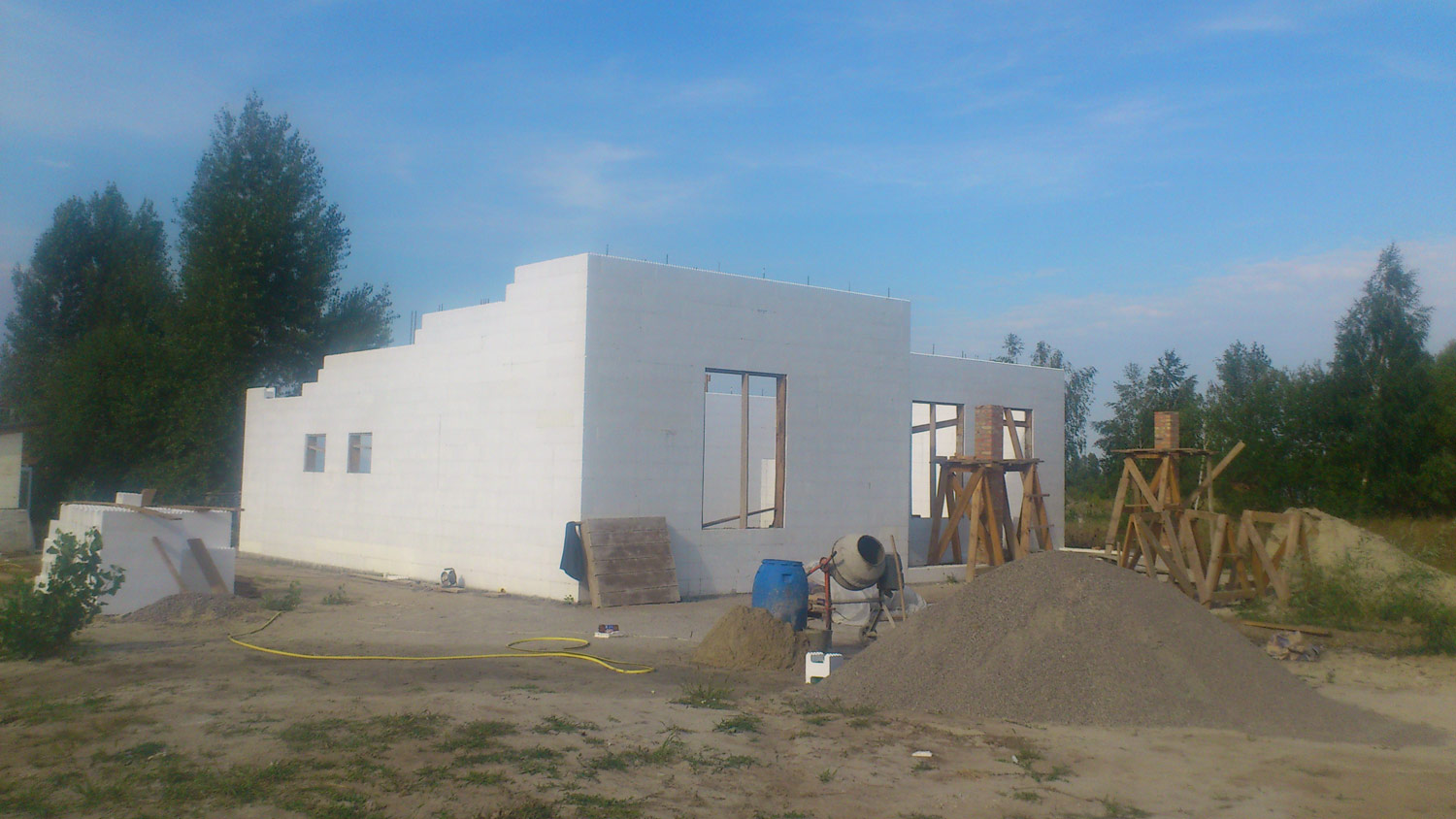

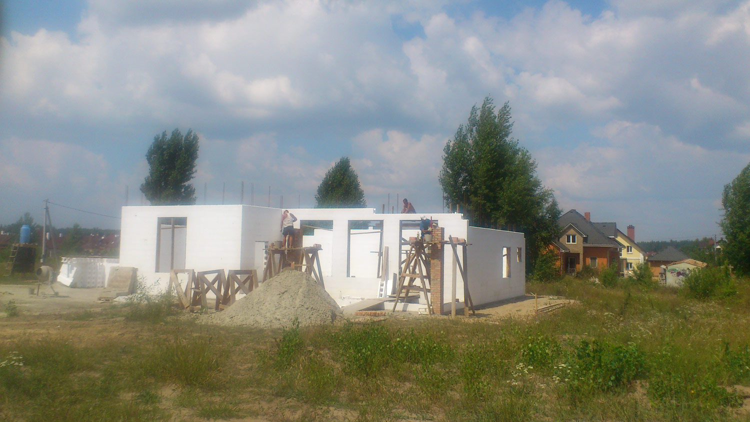

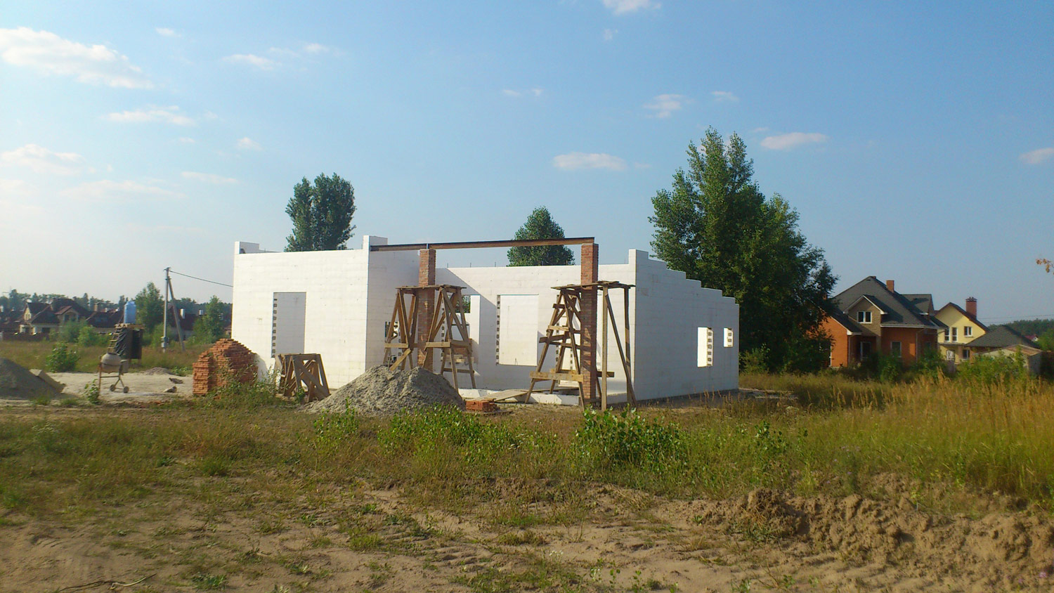

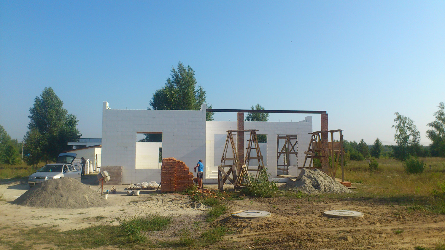

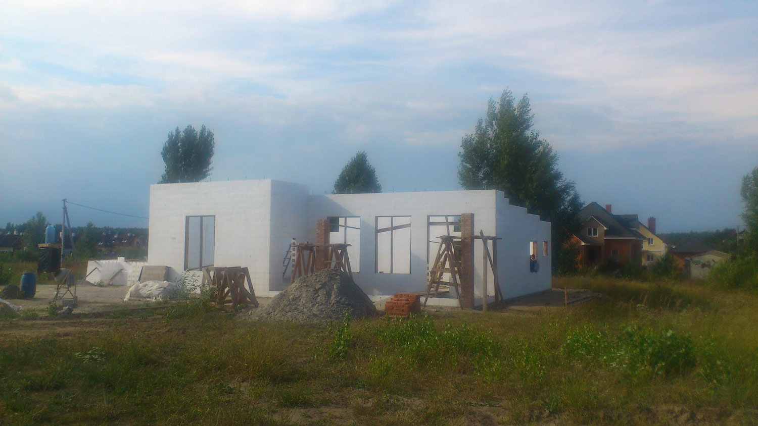

2 дня не был на стройке )) мой день рождения затянулся ))) приезжаю, а там уже почти готовы стены... еще пару дней и перейдем к крыше

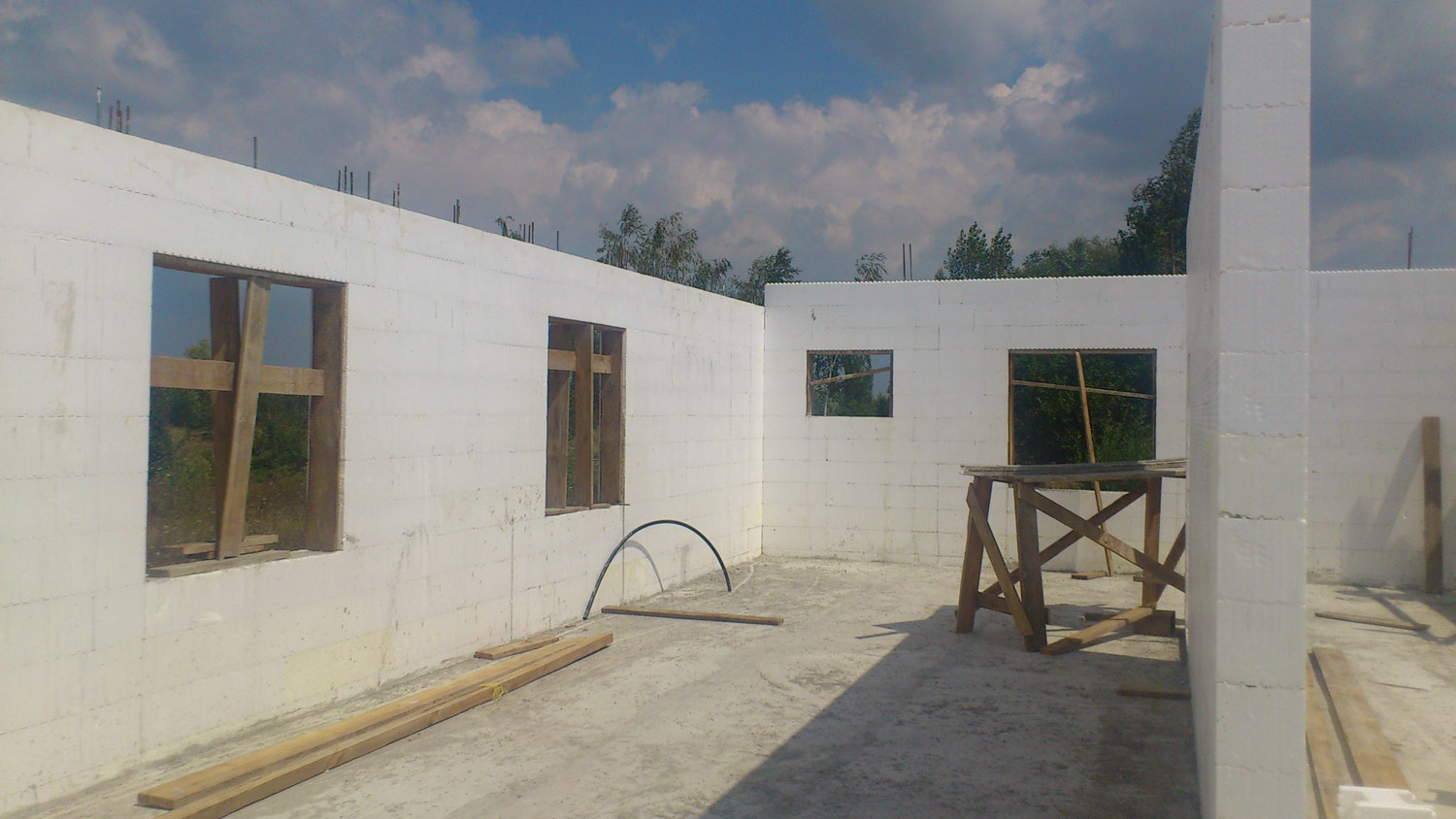

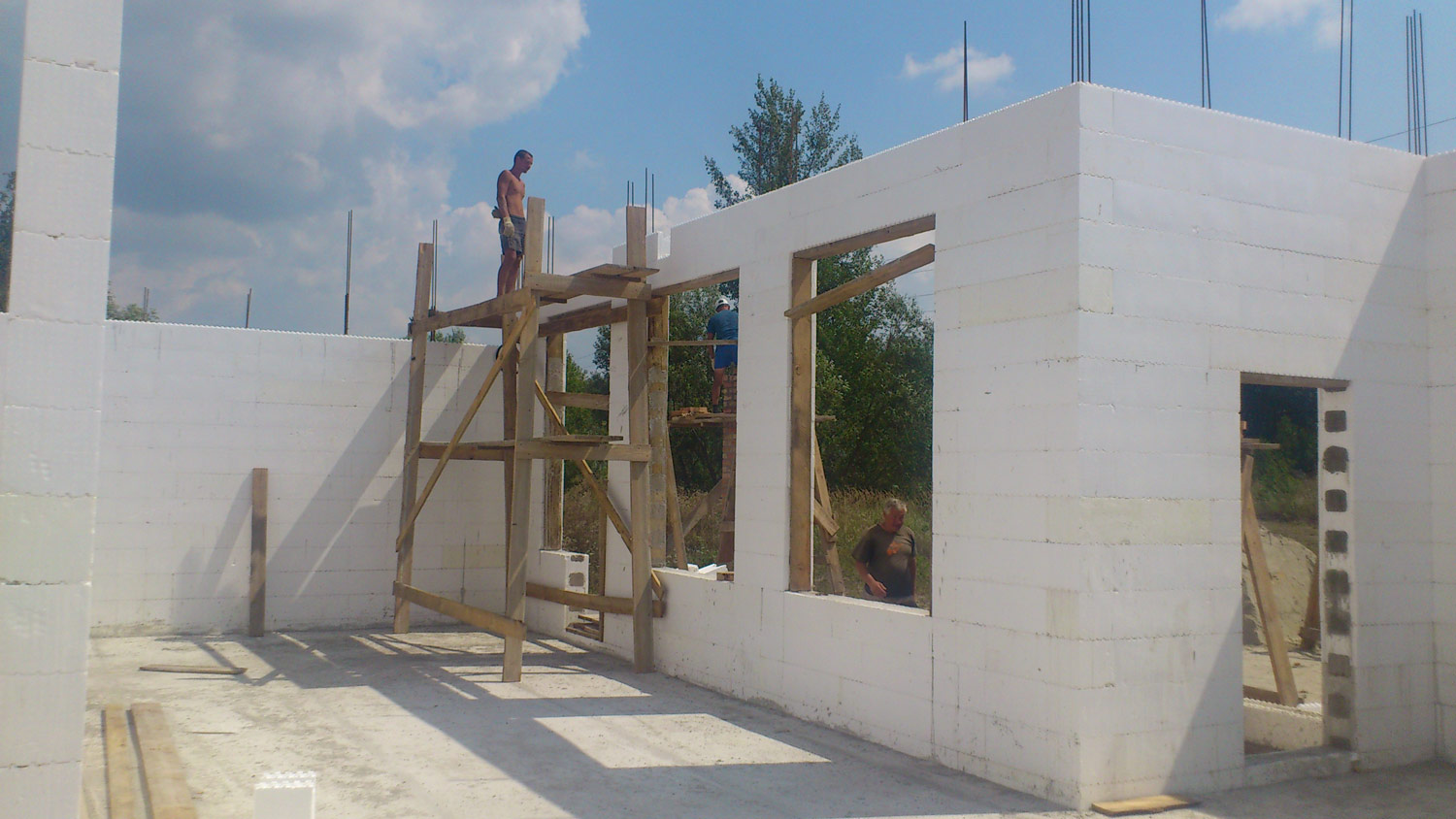

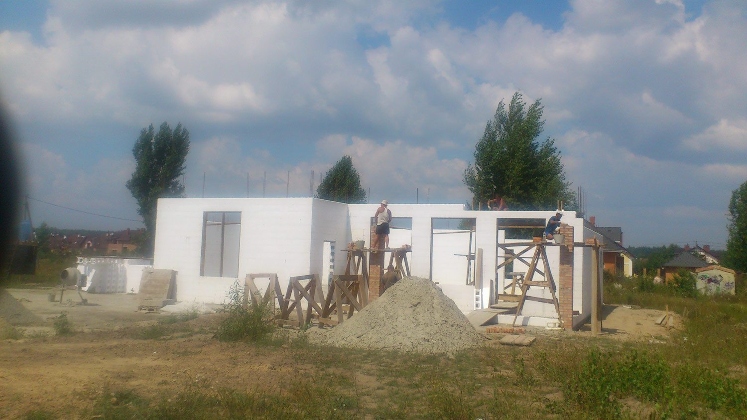

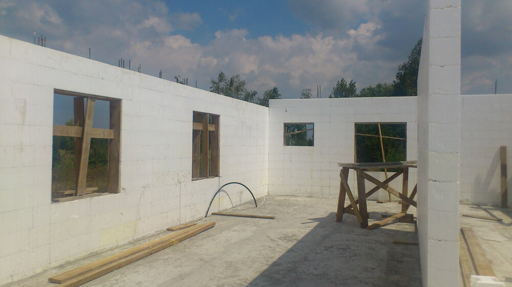

вот и выросли стены... передняя, задняя и внутренняя опорные стенки уже готовы... сейчас самый интересный момент у строителей - сделать уклоны на боковых стенах и подготовить все к крыше...

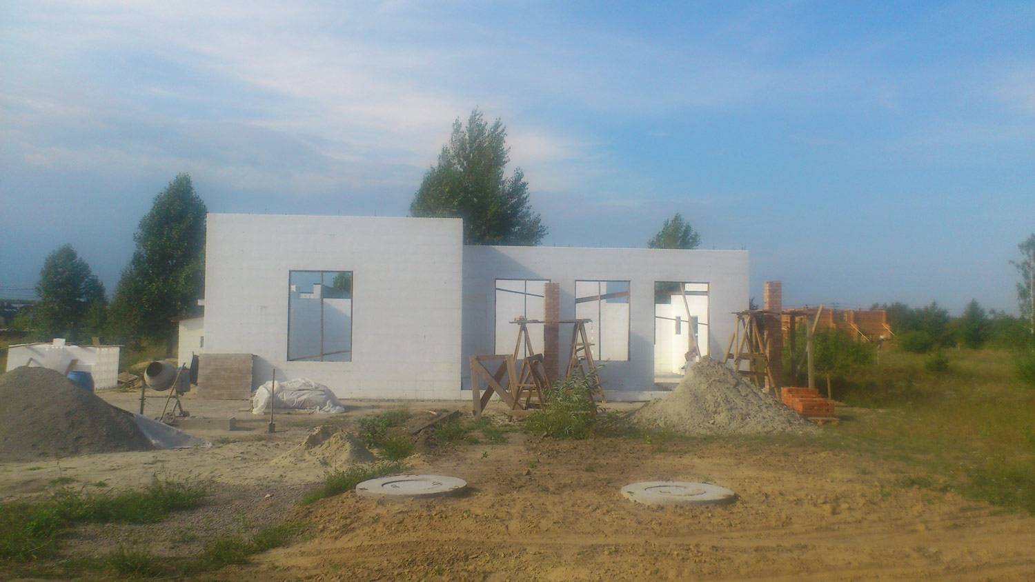

вчера искренне наслаждался своим домом - стены ровненькие, беленькие... жалко что фото и на половину не передают размеры и красоту

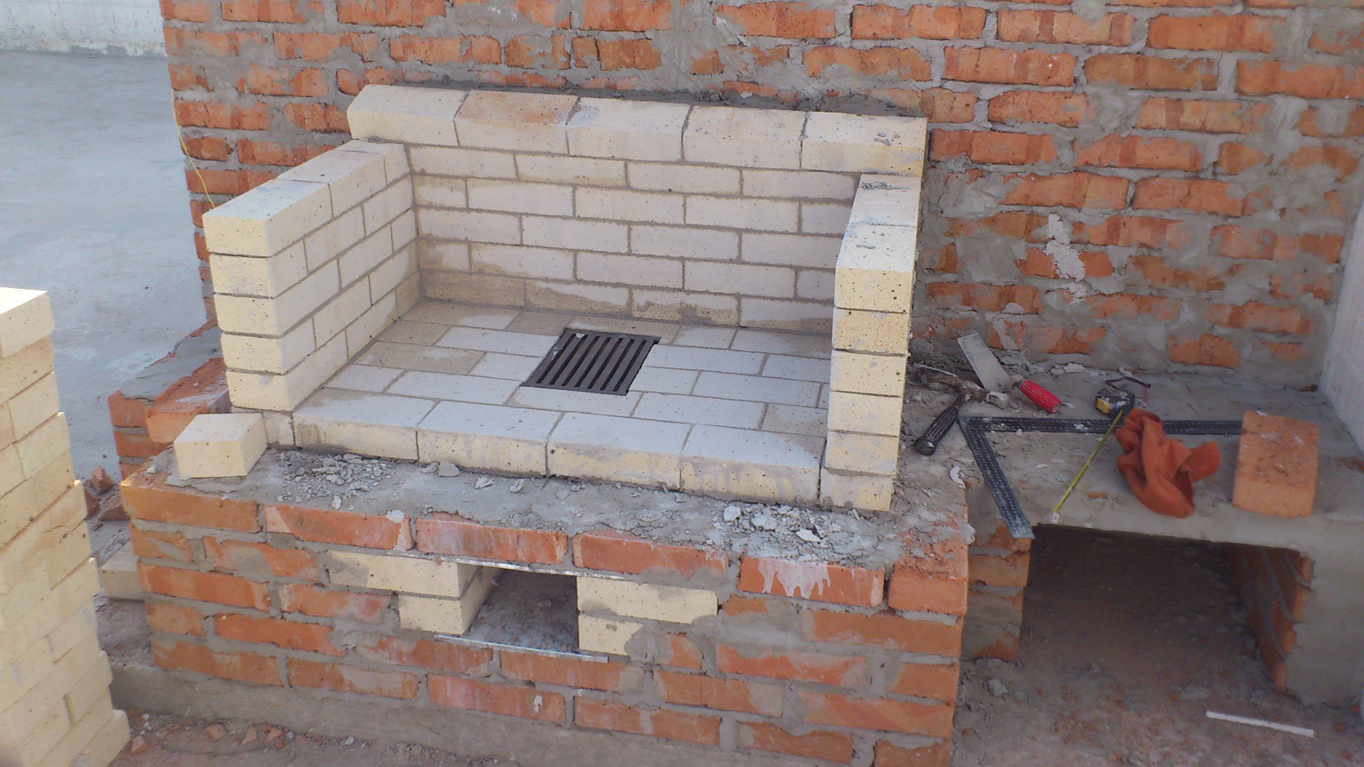

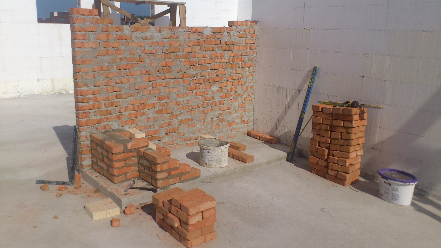

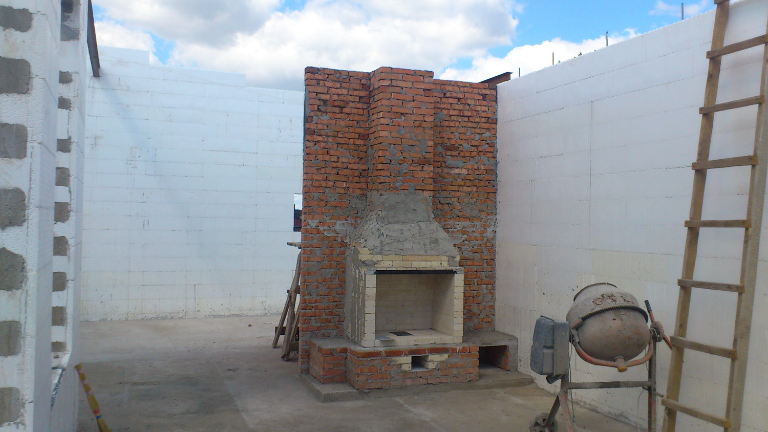

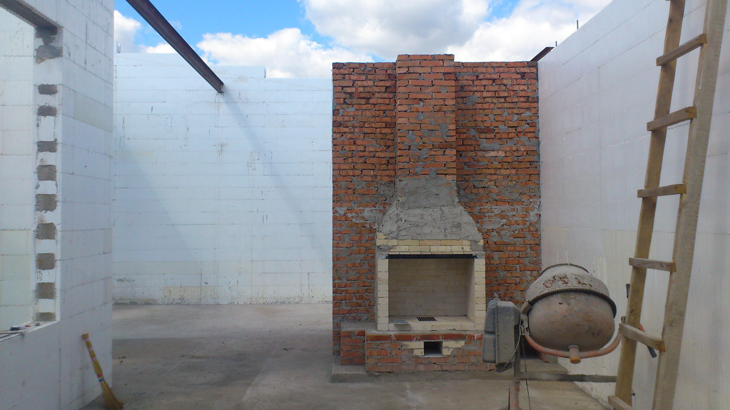

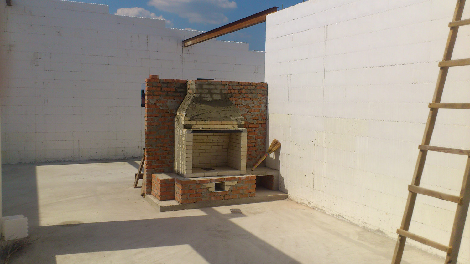

и вот закончен еще один этап... стены закончили... строители уехали копать картошку.... ждем крышников... пока развлекаемся постройкой камина...
а чем планируете снаружи отделывать?
штукатурка - цвет - кофе с молоком - плюс отдельные элементы - клинкерная плитка ABC Балтрум (шоколад)... такая себе интересная геометрия на фасаде получится... большая терасса - термодеревом - светлая ель...

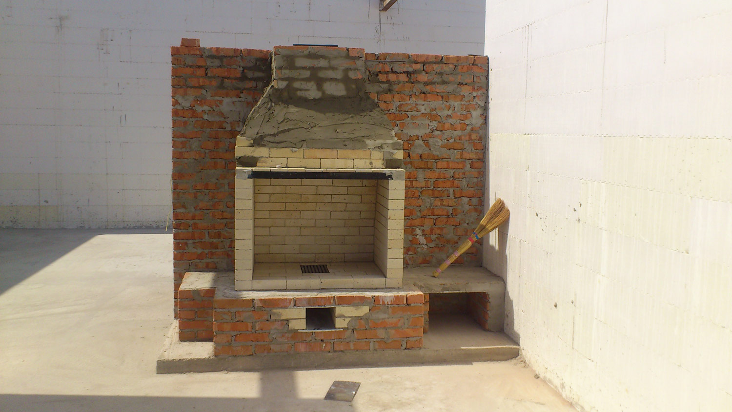

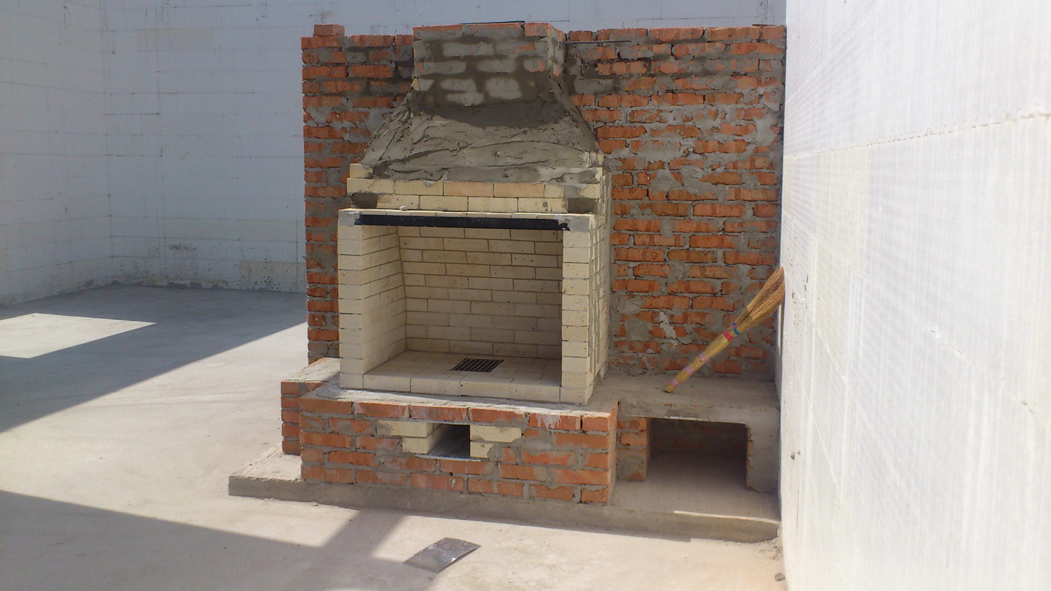

Хренасе каминчик! Это открытый будет или такого размера стекла есть?
Ваня )) конечно, открытый ))) закрытый камин - это как резиновая женщина )))
deSigner, откуда будет воздух для горения поступать?
хороший вопрос... я так понимаю - прямо с дома и будет поступать....

Будьте осторожны с такими каминами - они могут коптить не по-детски. Если камера сгорания по объему очень большая как у Вас, то и верхняя зона приема должна быть купольная, больше по объему зоны горения и также обеспечиваться хорощая тяга.
ну тут я не силен, доверился профессионалу - человек уже много лет занимается каминами, видел много его работ лично (а делает он камины очень в элитных местах и заказчики у него суровые)... накроемся крышей, поставим окна, затопим и будем смотреть )))) насчет купольности - может оно на фото не видно... но там внутри и в дымоходе специфическая кладка с углами и внутри камеры сгорания тоже не ровные стены... они как бы закругляются к верху...
по колоннам - у меня одноэтажный дом и почти плоская крыша (11 градусов всего)...
и нагрузка на колонны - будет минимальная... поэтому доверился в данном случае конструктору... т.е. у меня они внизу к фундаменту связаны, но внутри не армировали... просто из кирпича выложили 38х38 кажется...
а еще и вверху колонна связана с балками....
Ну как бы да. Но в помещении он откуда-то должен взяться. :)
Вот, например, почитайте эту тему.
ааааа.... Вы про это дело ))) ну во первых в термодоме - вентиляция это святое дело... будет несколько вент.каналов, ну и открытые окна на проветривание никто не отменял ))) плюс не так там много воздуха надо для открытого камина - как пишут ))))

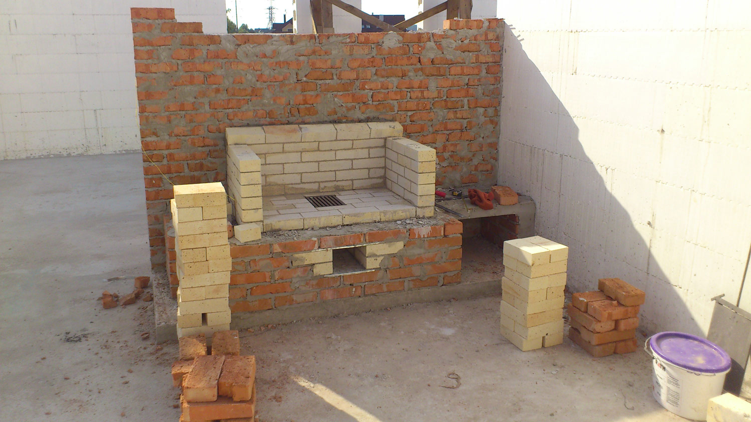

по чуть чуть растет дымоход... и начинает чувствоваться высота стен )))
