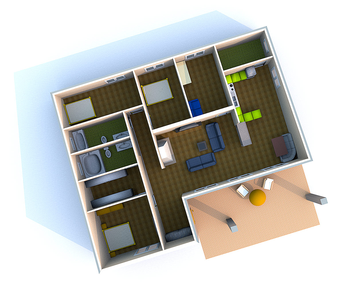

что то такое нарисовалось по планировке
практичненько, а есть планировка с метражом и площадью комнат?
Тоже интересно посмотреть в метрах, а так все компактно и практично
Есть пара минусов, больше не планировки, а обстановки. 1-телевизор напротив окон будет бликовать. 2- тот же телевизор на стене общей со спальней.

Супер. Можно из прихожей прошмыгнуть в собственную ванную и никто тебя не найдет Ж-)

Калидоры, калидоры, а я маленький такой... Вы точно не поклонник простых форм. К чему этот аппендицит от кухонного гарнитура? Зачем камин возле ненужной стенки? Тарелку борща носить через всю кухню в угол? Так можно с борщем и к камину.
ИМХО, конечно. Лишь бы вам нравилось.
P.S. Если я правильно понял - потолок по балкам крыши? В гостинной потоки метров 5-ть? Наверное офигенно выглядит!

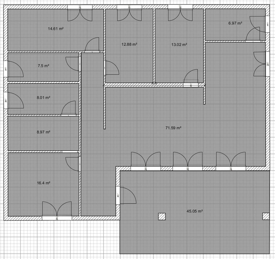

вот на данный момент - такая планировка...
все более менее современные телевизоры идут с хорошим антибликовым покрытием... + плотные шторы никто не отменял ))))
в гостинной потолок от 3,3 до 4,3 (20 см съедается подшивкой потолка) - выглядит... да ))) офигенно ))) камин как раз стоит очень даже в тему.... хочешь телевизор смотри... хочешь на камин.....
про аппендицит не совсем понял - в кухне будет барная стойка для перекуса, дальше вниз по планировке - обеденная зона - стол с уголком... плюс возле кухни стоит огроменный аквариум почти на тонну... его видно с зала, с кухни, с обеденной зоны...
Я бы с удовольствием посмотрел в живую. Главное, чтобы гостиная была пропорционально большая. Чтоб не было эффекта "пенала".
Да первый аппендицит - барная стойка. Но обеденная зона в углу гостиной, чуть ли не на максимальном расстоянии от кухни. Что-то в этом не то.
А второй аппендицит - стена возле которой стоит камин. За этой стеной получился коридор. А ведь эта площадь могла быть включена в гостиную, и усилить эффект пространства из-за высокого потолка.

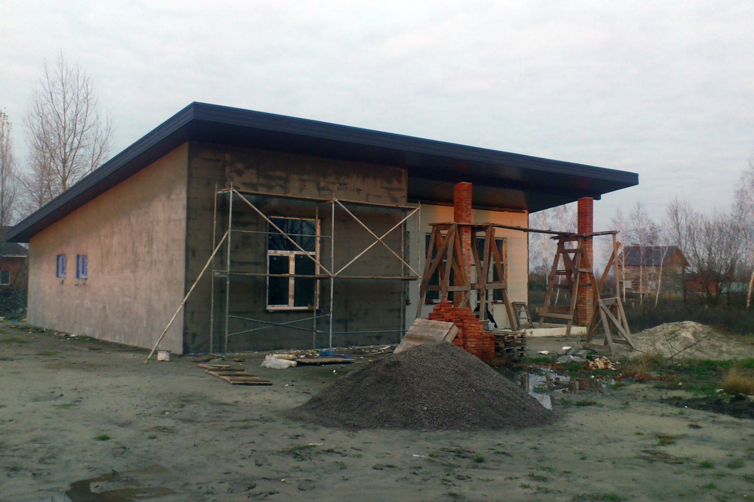

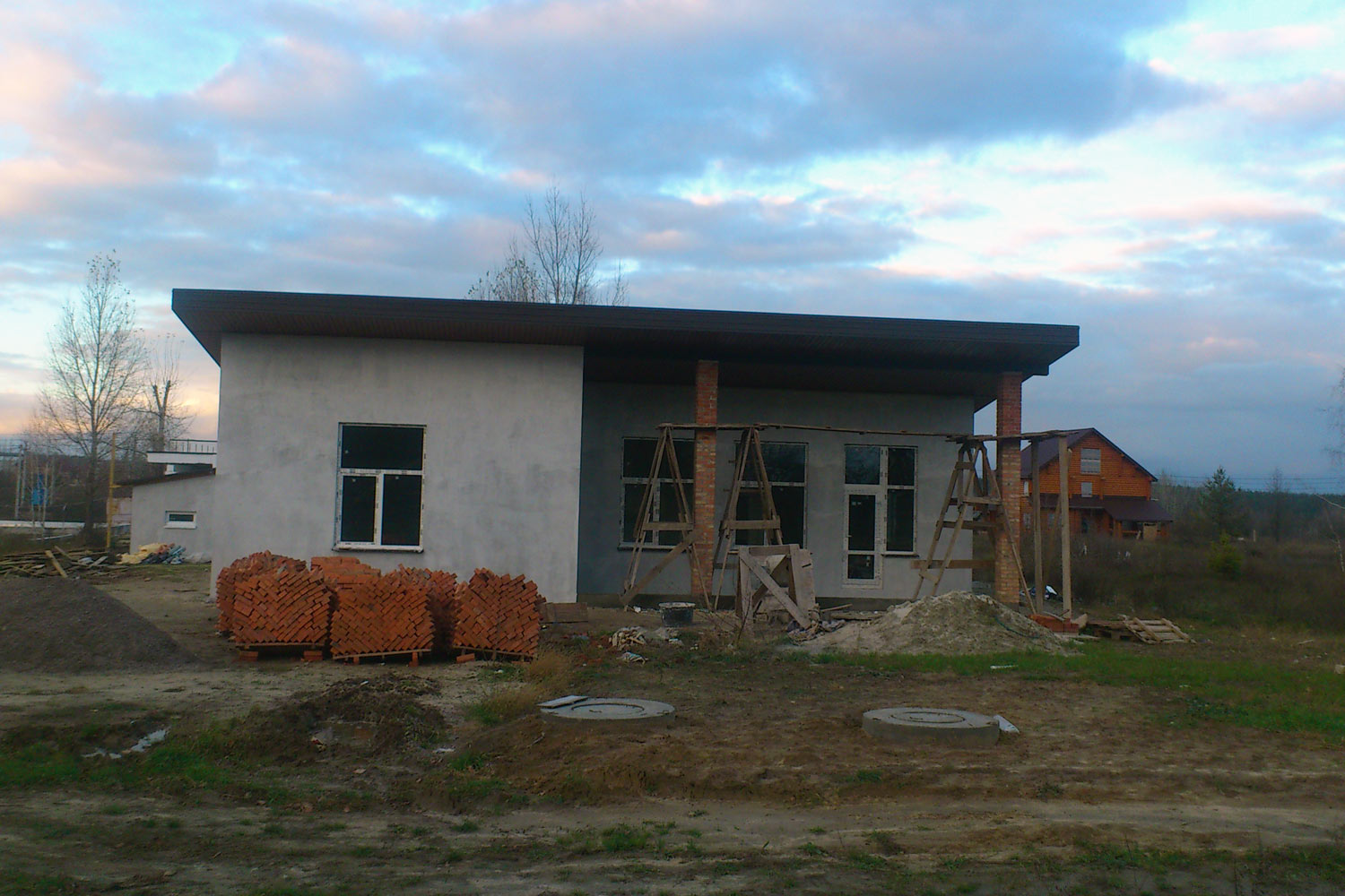

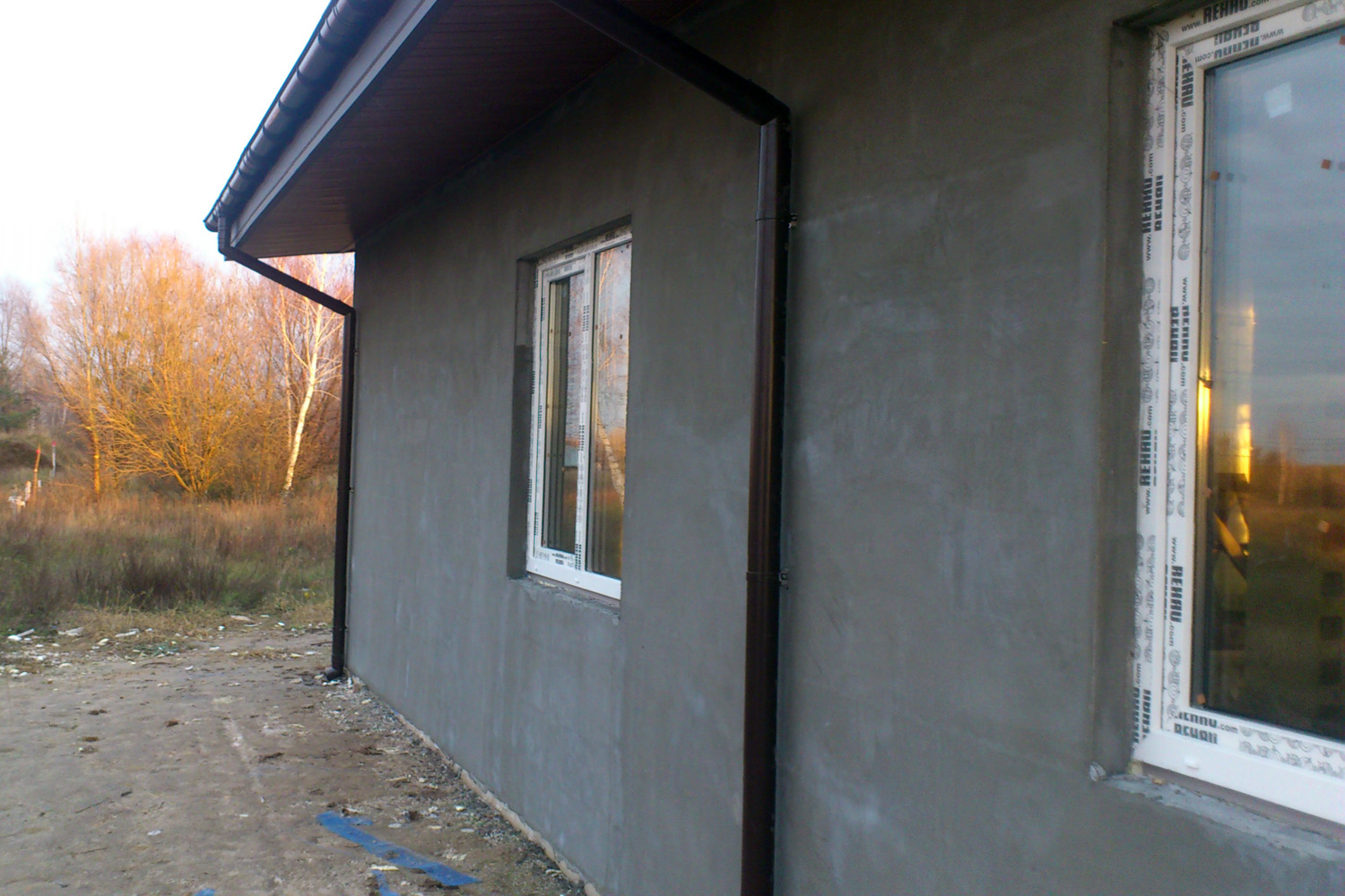

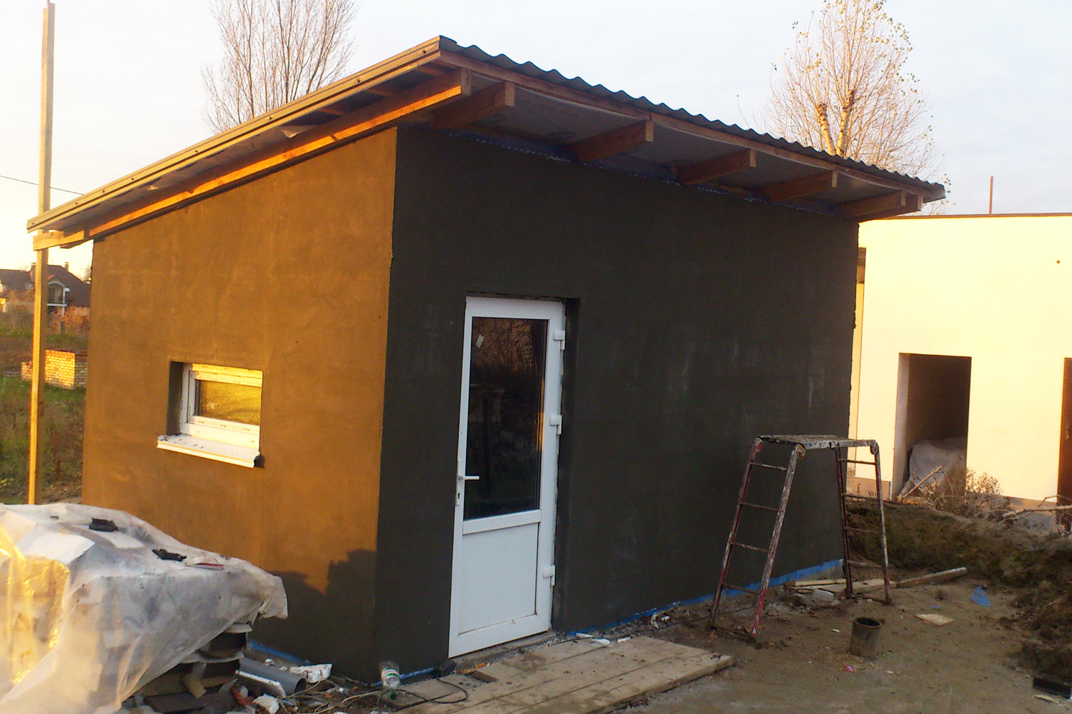

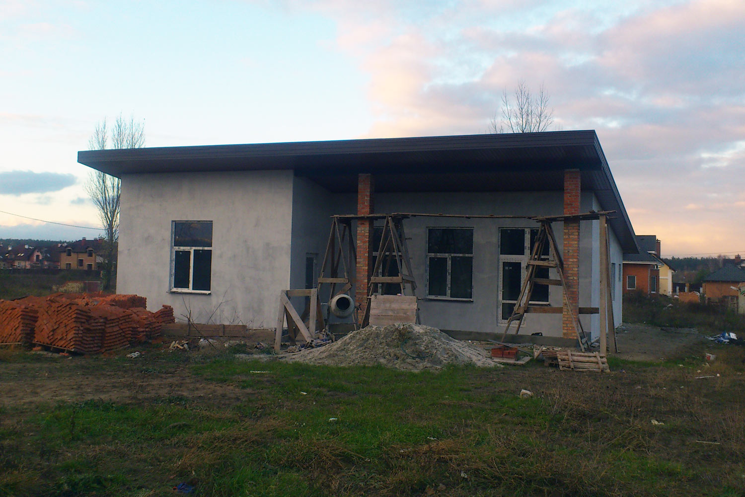

фасад затянули сеткой и клеем, сделали все откосы... + затянули хоз.блок...
осталось пройти слоем грунтовки и по фасаду в этом году пока отдыхаем...

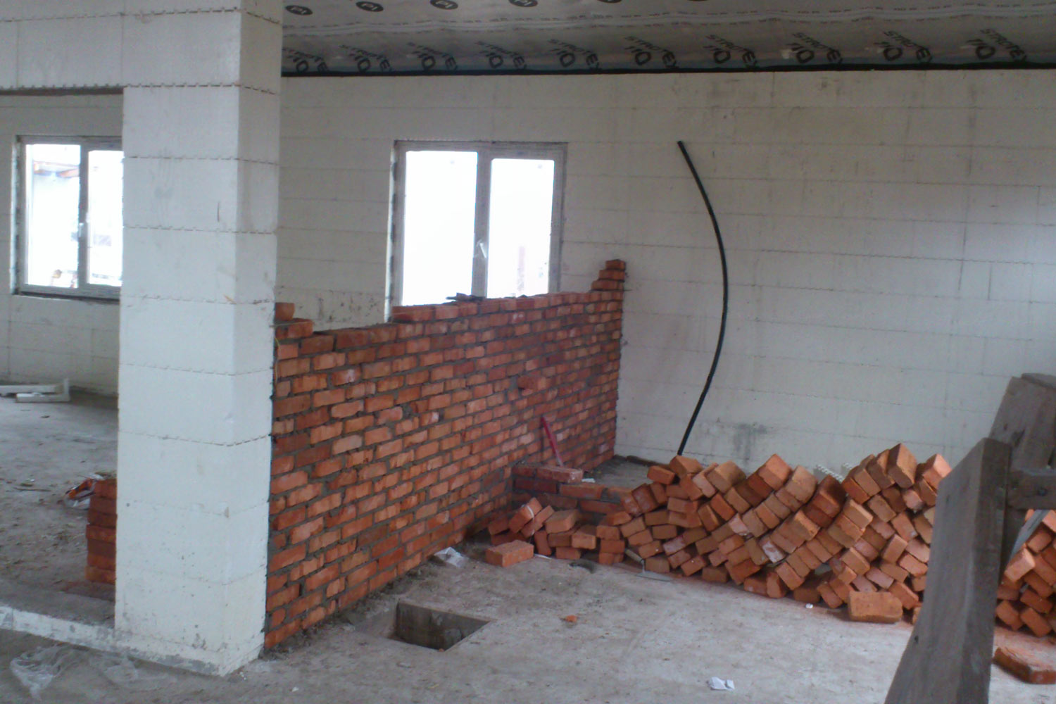

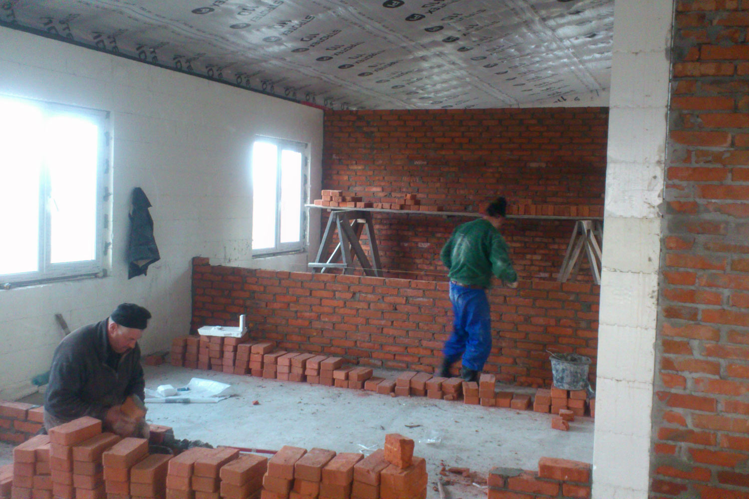

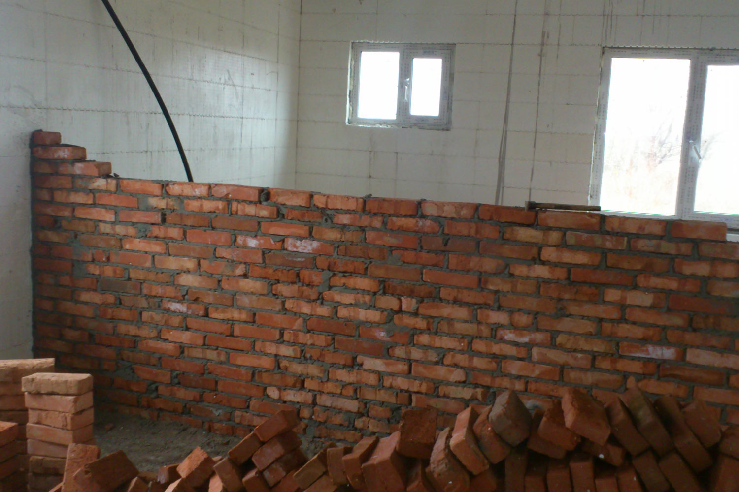

приехала бригада - начинаем делать перегородки внутри
там аж 3 метра до обеденной зоны... она внизу... ))) а если захочется покушать возле телевизора - то там 6-7 метров - один раз в неделю можно и поносить подносы )))
ключевое слово камин - он в центре дома - да и отбить спальную зону нужно было )))
Шура, это не наш метод! Нужен гламурный сервировочный столик на колесиках ;)

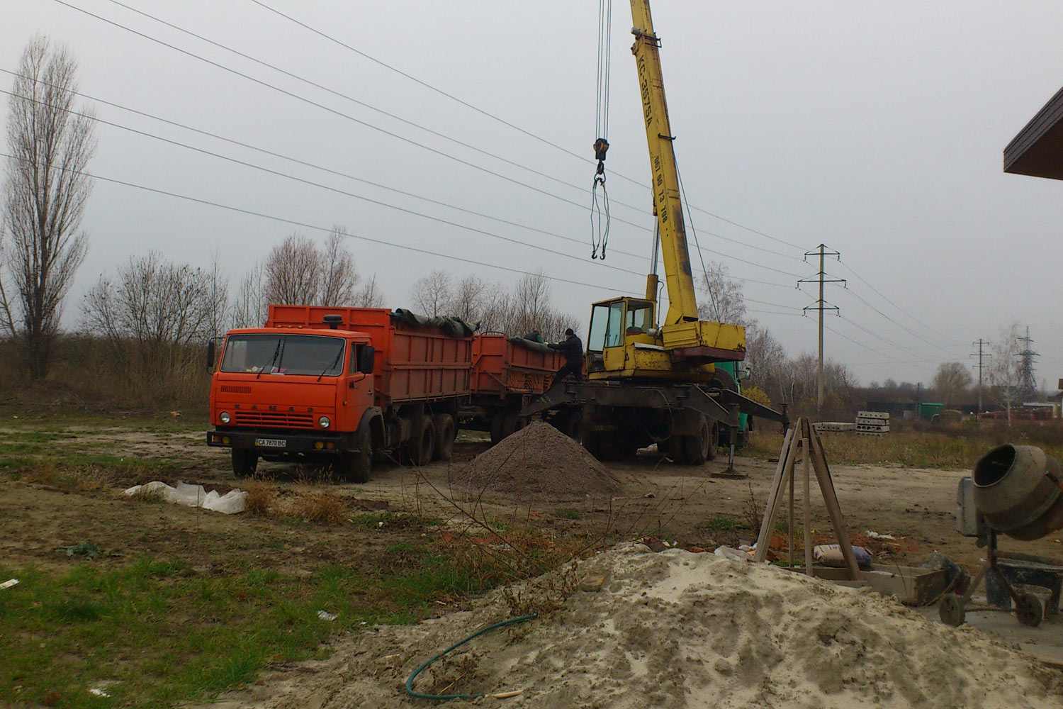

был обычный день... среда... 13 число....
казалось ничего не предвещает беды... кирпич на месте... кран на месте.. строители на месте.... в самый интимный момент - на кране лопается гидравлический шланг )))
я теперь понимаю, что чувствуют люди, которые находят нефть... фонтан еще тот ))))
но неисправность быстро устранили... все разгрузили... работа пошла дальше...
и только фасадчики, демонстрируя спокойствие удава, монотонно покрывают фасад грунтовкой... такое вот прекрасное утро... доброе утро, страна...

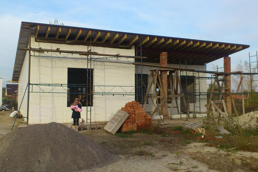

Здорово! Ваша стройка вдохновляет. Читаю ветку с самого начала. Тоже собираюсь строить одноэтажный термодом. Удивительный оптический эффект - на фото общего плана кажется, что дом небольшой, а фото внутри смотрятся совсем по другому! :)
спасибо ))) спрашивайте, что интересует... все расскажу...
а дом действительно огромный получается ))) просто сбалансированы правильно размеры ))) все кто в первый раз видят - так же говорят... с улицы кажется небольшим... изнутри огромный и высокий )))

чтоб проще было понять реальные размеры дома - прилагаю картинку для сравнения - на фото очаровательная блондинка - 1 метр 80 см ростом)))
  • Лайк 6
Я понял! :lol:
У Вас окно выше жены! :D
Я понял! :lol:
фасадные окна - 180 (ширина) х 250 (высота)

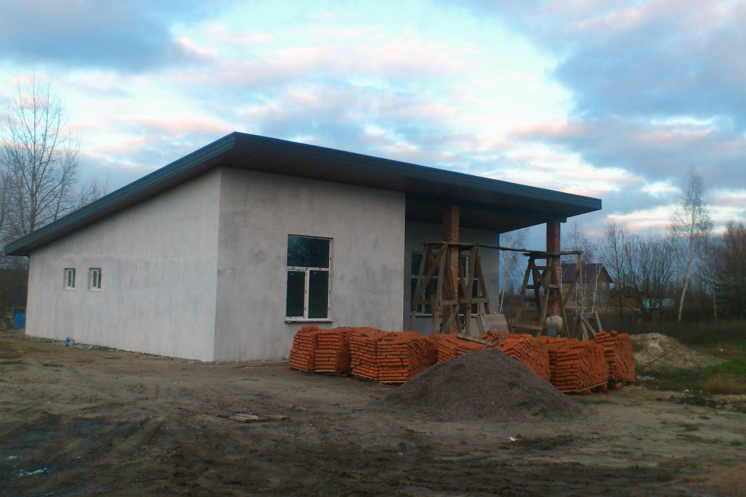

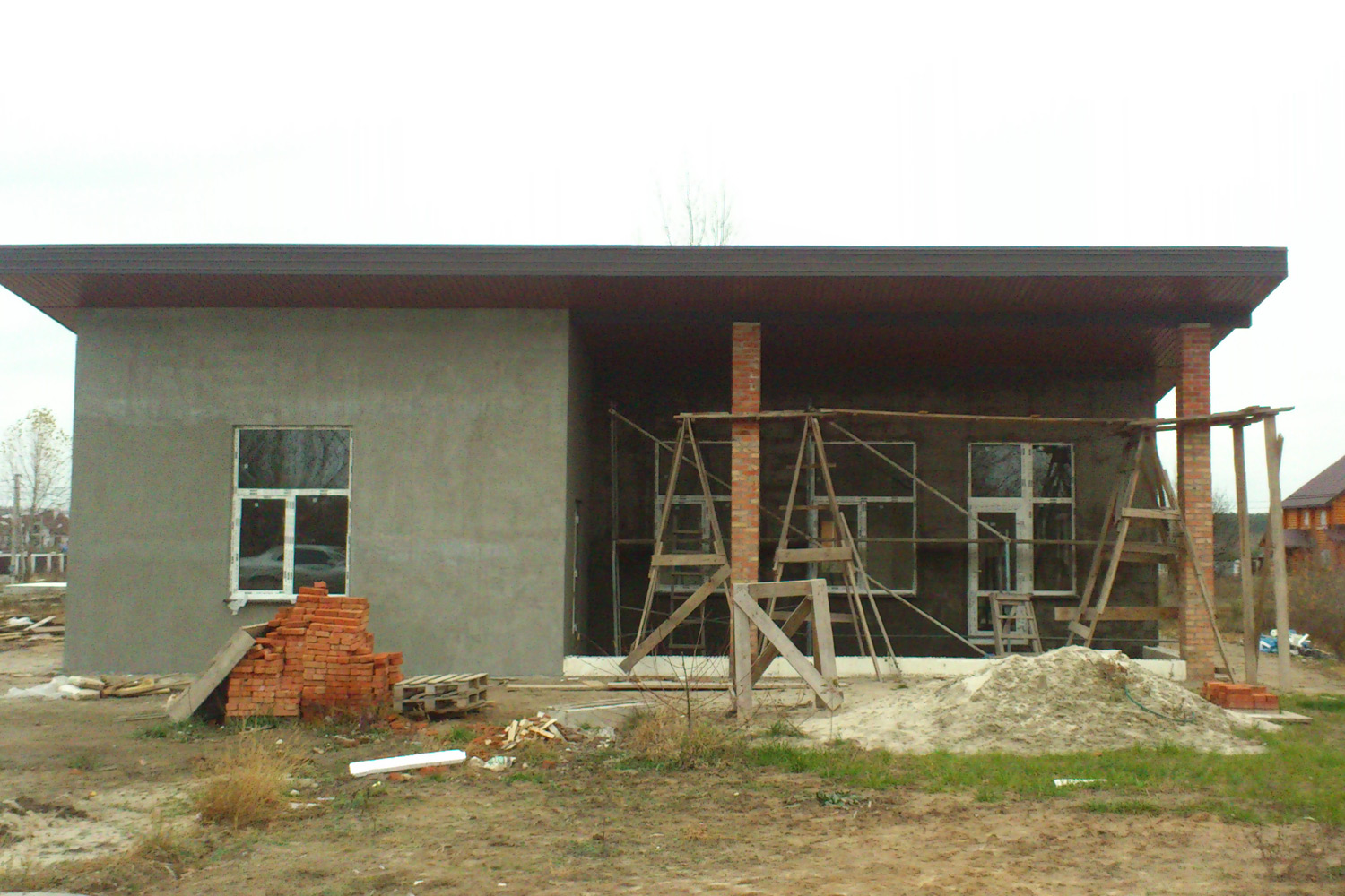

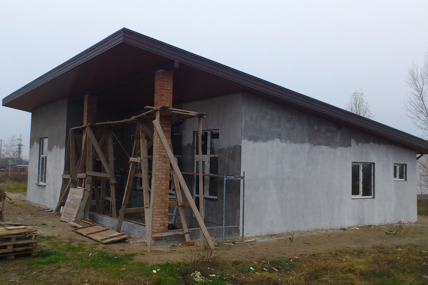

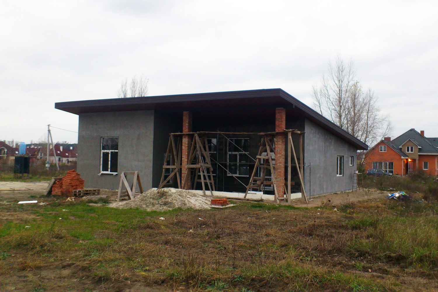

ну вот фасад готов к зиме - в таком виде и будет зимовать... а с весны буду думать над фасадной штукатуркой - кстати, вопрос, какие еще есть варианты помимо короеда и барашка?

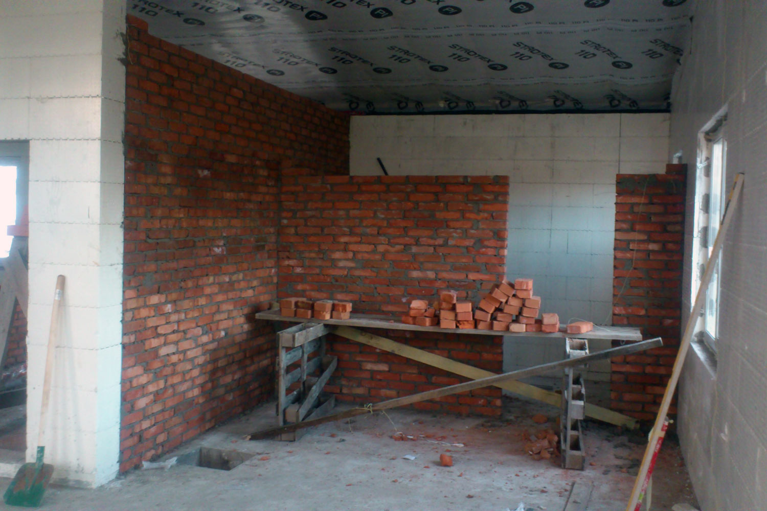

и во всю ростут перегородки в доме
Мне пока больше нравится просто гладкая стена, твоему дому должно пойти.
да мне вот тоже нравится - но как мне сказали, что гладкая стена еще дороже получится - чем декоративные штукатурки ))))
deSigner, а перегородки будете под крышу подгонять?
ну да ))) под самые стропила )) а что есть варианты?? *О))
