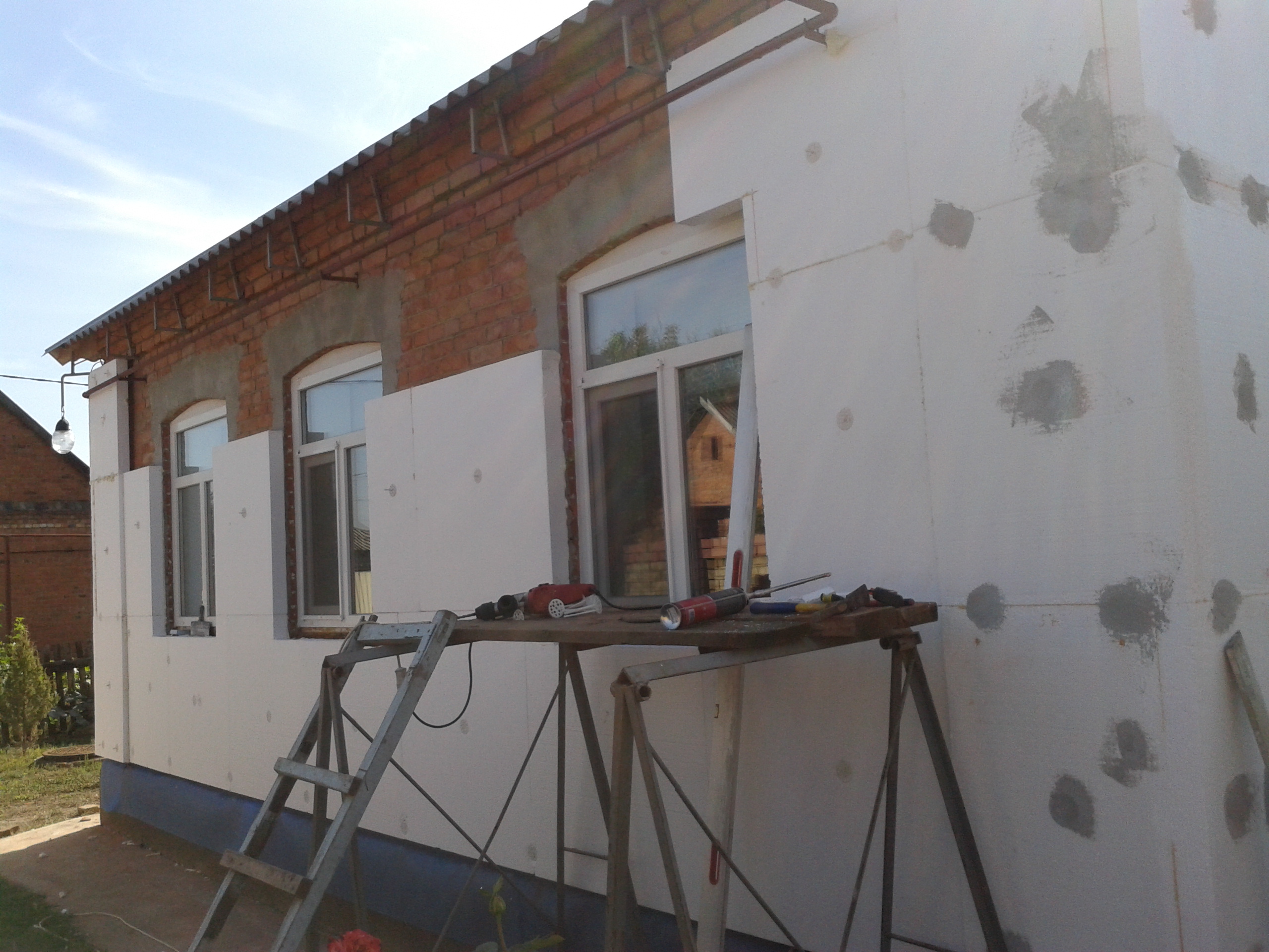

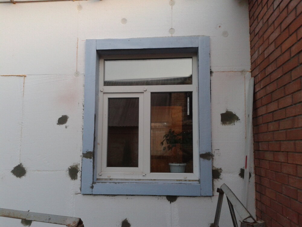

Дело потихоньку идет, скоро начну укрывать смесью... Взял Полимин П-20.

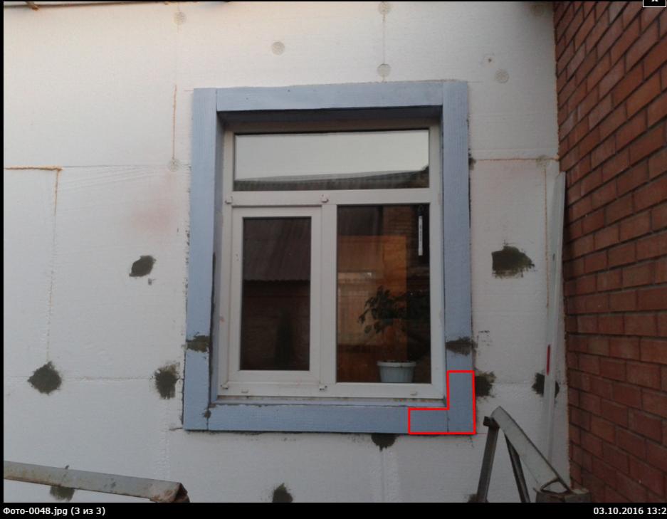

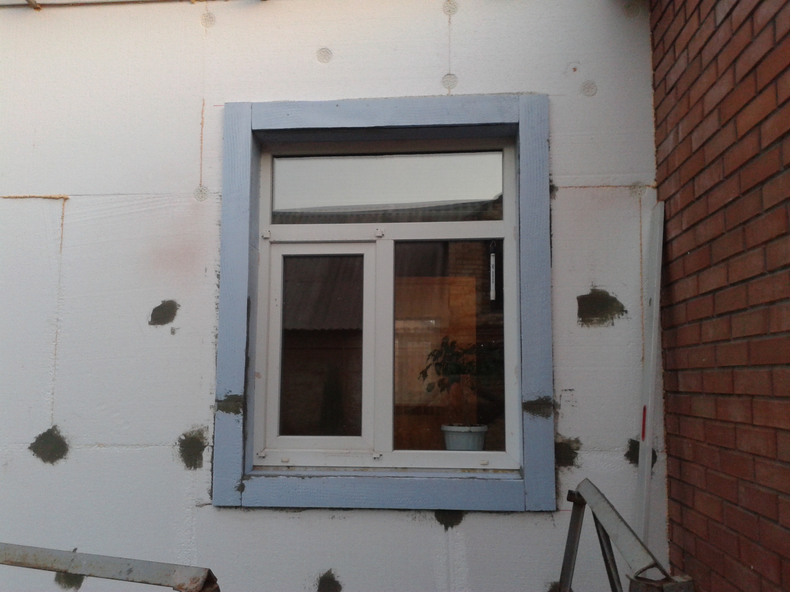

На первом окне до (под) пилястры, забыл диагональные косынки поставить - увлекся, но ничего - поставлю их так как есть (отступив от пилястры).
Змінено користувачем Алёшка

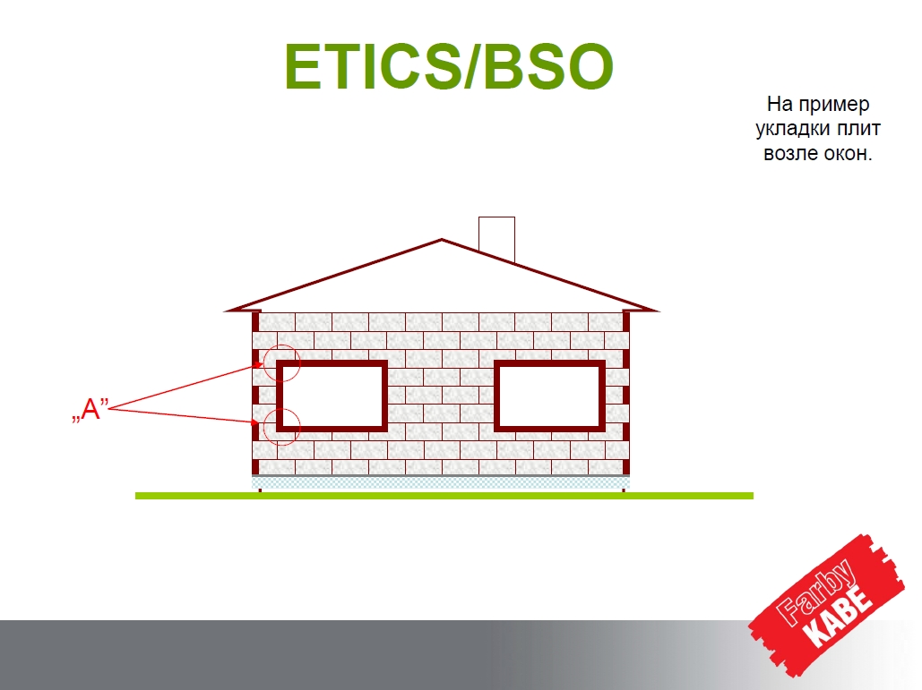

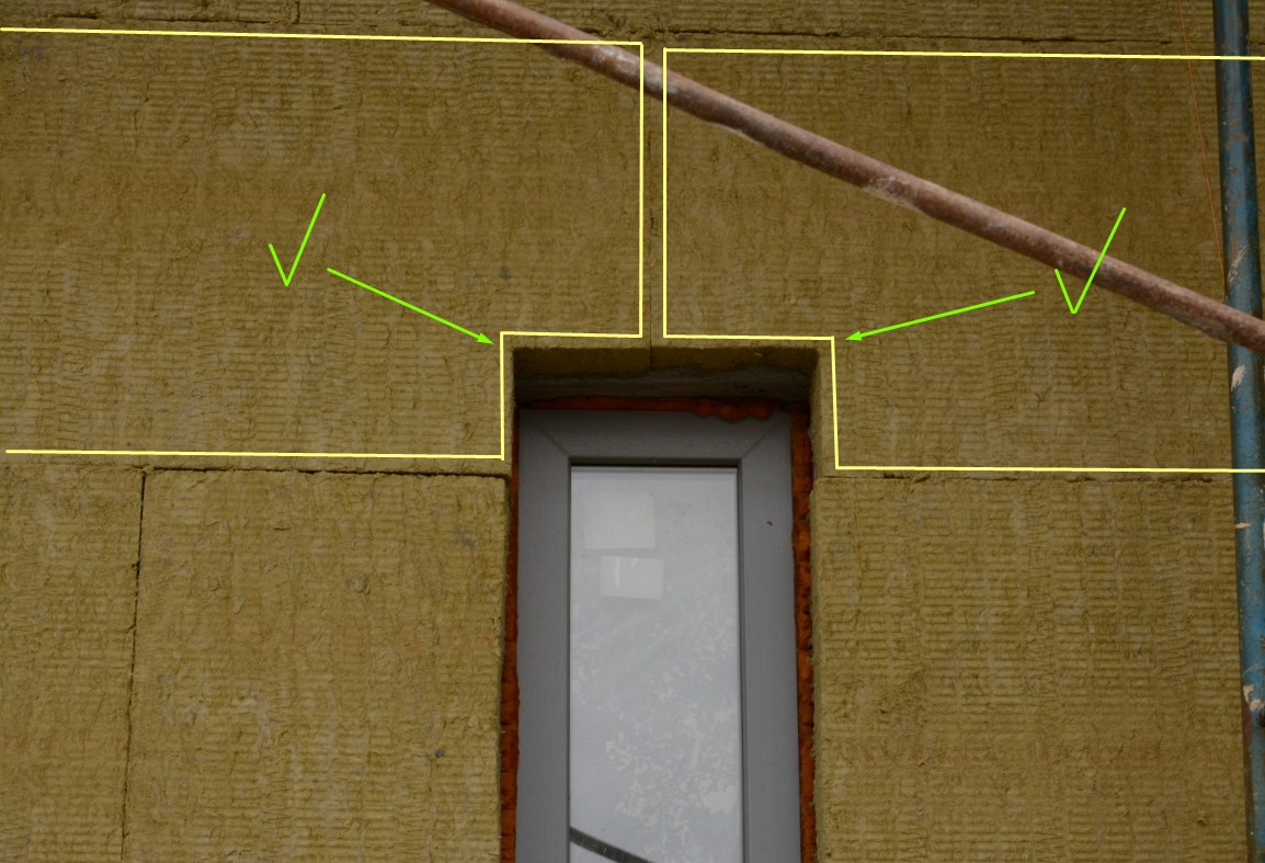

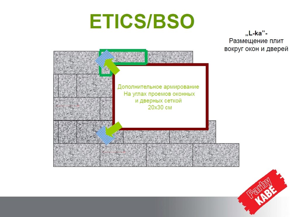

если не хотите на декоре получить трещины в углах, то сделайте вот такие угла из целых листов:
[ATTACH]530359[/ATTACH]
Спасибо. Да, это я обязательно сделаю... косынки+конверты+уголки.

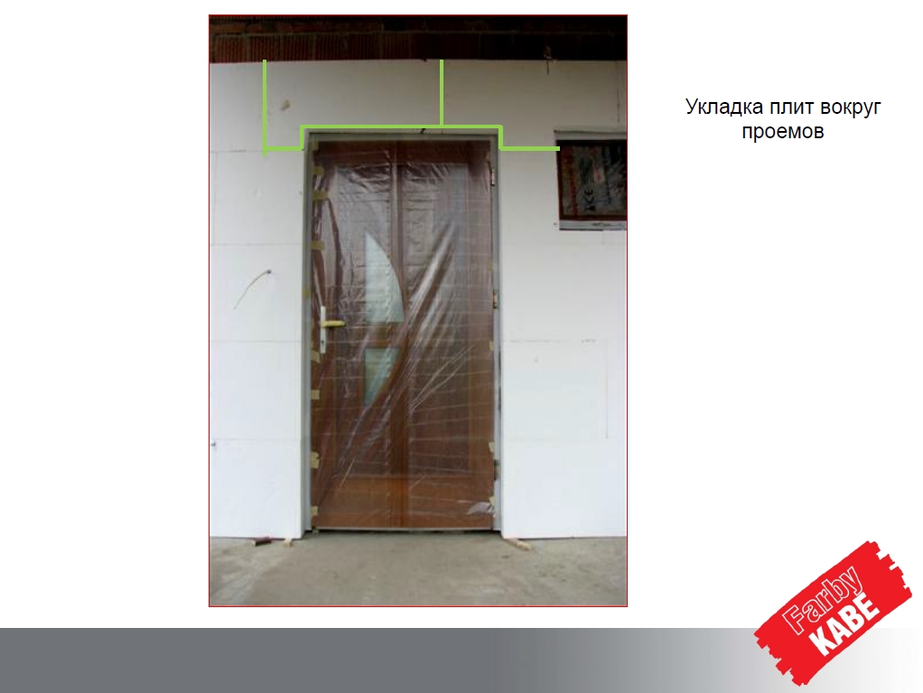

вы наверное не поняли.
дело не в косынках.
утеплитель должен на углу быть цельным куском:
Это правило так же применимо и к декору
дело не в косынках.

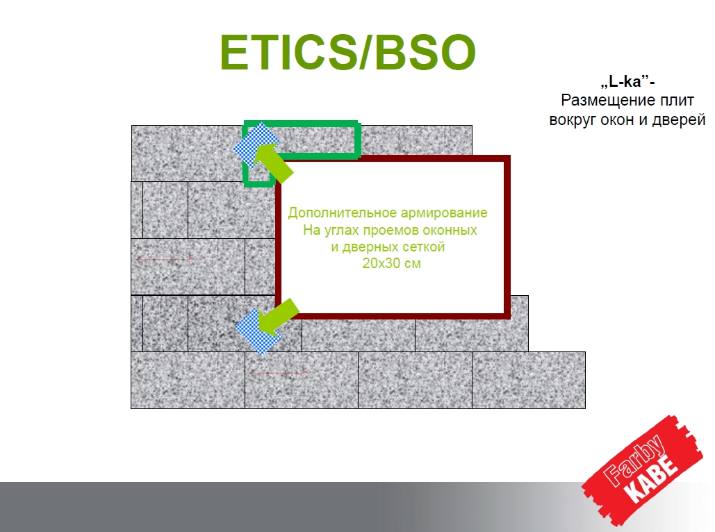

Да вроде все правильно понял... Про стены знал, что швы должны быть смещены относительно оси края окна, т.е. резать листы Г-образно.
А что декор нужно вырезать Г-образно (цельным куском на углу), первый раз слышу, не встречалась такая информация. Это в два раза больше швов (стыков) декора будет: вместо 4 (или 6 как в моем случае) - получится минимум 8 стыков на окне, зато углы цельные :confused:.
Армировать декоры планирую, как в этом видео -
PS: В начале видео говорится, что косынки клеятся ДО приклеивания декора, что я и прохлопал. Придется на этом окне приклеить после, и побольше :).
А вместо "крестов", в моем декоре - будут Г-образки из сетки.

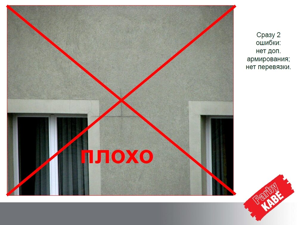

так дело ж в том, что "декор" - это такие же "листы", но наложенные сверху. И правила для них действуют такие же

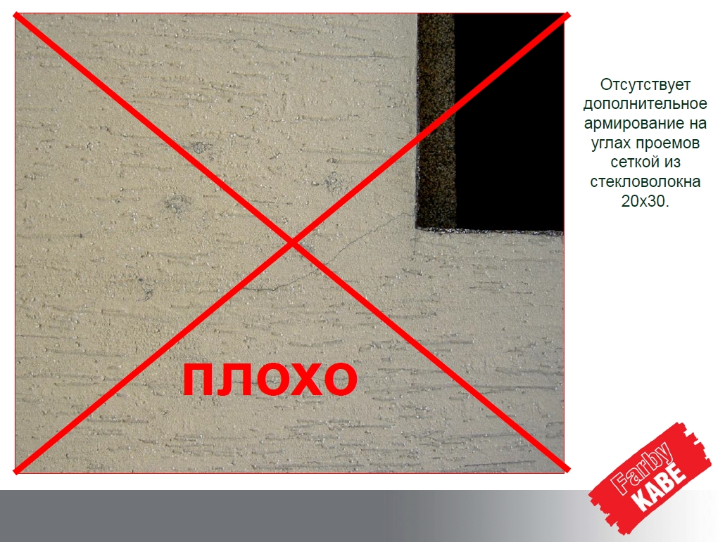

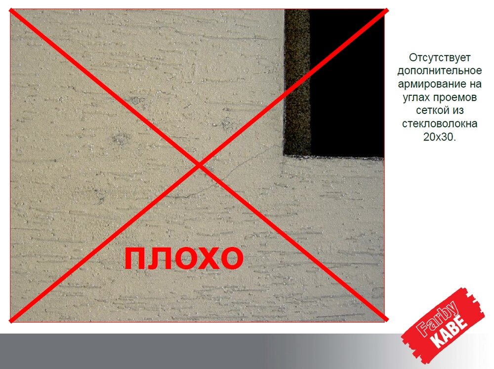

Если сделать хорошее усиленное армирование этих углов декора на окнах (как в моем исполнении) косынки+конверты+уголки, что неужели все-равно пойдут трещины?
Форум читают люди.
Ремарка, в большей степени, относилась к тем, кто только готовится к началу работ.
Потому что изначально делать правильно = меньшая трудоёмкость при надлежащем качестве.
Вам, естественно, на уже готовые окна, целесообразно мостырить усиления.
