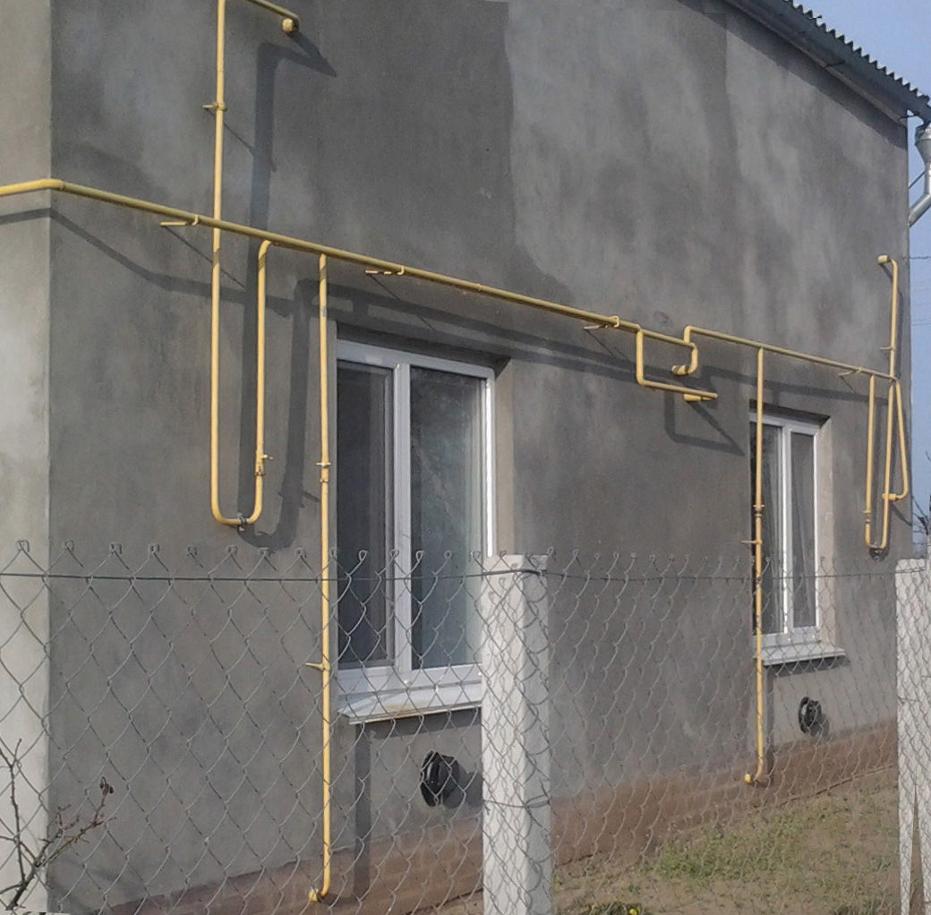

Уважаемые форумчане, подскажите, пожалуйста. Есть ли смысл вместо пенопласта 7см 25 плотности брать 5см 35-й? Мудруем, чтоб поместиться под газовые трубы на фасаде:)

Нет смысла
Нужно как минимум 8 см
А под трубами вырежете

5 см маловато, и плотность по сути ничего не изменит. Есть еще вариант отодвинуть трубы. Найти газовиков которые переварят в неформальной обстановке не думаю, что есть проблема.
Татьяна 1973,Зачастую при утеплении приходится с этим сталкиваться.Лучше все таки трубы переварить(отдалить) от стены,сварщику работы на 1.5-2 часа.Если у вас скажем пенопласт будет 8см,то отдалять надо как минимум на 11-12см.Учитывайте клей на приклейку,армирование с финишным слоем,это уже минимум1.5см.Плюс еще нужен доступ между стеной и трубой,чтобы можно было нормально работать,при том же армировании и финише.

Лучше 10 см 25-й плотности, подходите к трубам, обрываете утепление и всё. У Вас получится вдоль газовой трубы ниша из пенопласта.
Но лучше вызвать газовщиков и перенести трубы от стены на нужное расстояние и утеплить нормально стену.
По плотности пенопласта - увеличение плотности не улучшает теплосопротивление утеплителя, а при определённых данных даже ухудшает.
Спасибо большое всем. На уговоры мастеров увеличить плотность пенопласта, значит, не поддаюсь :) Когда монтировали газ, просили газовщиков на утепление добавить...просчитались немного. Переделать сложновато, т.к. на этой стене 4 ввода (некоторые трубки короткие), но будем искать оптимальный вариант.

Утепляйтесь 100 мм ,а там где газовые трубы ,сделайте нишу под трубу
в нишу вклеить максимально возможную толщину,но конечно же лучше отвести от дома трубы .
Уважаемые мужчины, тут точно сварщику на 1.5-2 часа работы? А то вырезать под трубами или оборвать утепление, подходя к трубе, мне кажется, будет не очень красиво (вся стена в канавах получится). На нужное расстояние сделан только ввод до счетчика.
Не точно. Примерно на 3-4 часа.

Похоже, что больше нежели 2 часа, но поспрашивать можно, а вдруг вас цена устроит. Только желательно чтобы сварщики были с допуском до газовых труб, а то наварят такого, что долго рассчитываться будете.

:o У Вас там что, газонаполнительная станция?

Если будем переделывать, буду обращаться в фирму, которая нам организовывала это все...только уговаривать теперь буду, чтобы сварщиков нормальных прислали.
Когда увидела этот шедевр, самой было :-o
Сейчас подхожу к этой стене, хочется ее просто покрасить :(
У вас вопрос по трубам… перенести, отодвинуть, изменить. Честно говоря не понимаю о чем речь.. У вас что, согласованный проект на руках имеется и разрешение, что вы уже каких-то сварщиков собираетесь привлечь? Тут не столько работы. А вот судя по фото на решение вопроса минимум 1000 убитых енотов.

Однозначно дебилы. Я еще никогда не видел такой сложной схемы ввода. Хотя возможно боятся воровства.
Да какая, там, "сложная схема", просто всю внутреннюю разводку разместили снаружи...
Собирались обращаться на фирму, которая проводила газ в дом (работник горгаза делал только пуск)...

Обратитесь конечно. Они вам 1000 у.е. и нарисуют. Надеюсь вы же не думаете что данная услуга обойдется стоимостью в 1000 грн., за 2-3 часа сварщика.
Именно поэтому зачастую люди при утеплении и подобных вопросах выбирают всеже вариант разрыва фасадной системы и всячески обходят трубы.
В прошлом году (ноябрь) столкнулся точно с такой-же проблемой. По роду деятельности также плотно общаюсь со сварщиками и поэтому сразу обратился сразу к ним (дабы по тихому решить проблему), на что получил ответ такого плана - "нахер тебе нужны такие риски в плане неожиданного визита службы из газконторы (уж соседи расстараются)?" У них-же взял телефончик товарища из газовой конторы - он-же мастер по сетям. Созвонились, привез, посмотрел объем работ, посчитал, озвучил стоимость работ, отвез назад. На следующее утро в 9.00 машина с бригадой в составе 2-х человек из газовой конторы стояла под домом (такие, знаете, ГАЗоны мотаются с надписью "Аварийная служба газа"). Работали часов до 13-ти, за что уплатил как-раз 1 тысячу гривень. Объем выполненных работ примерно оцениваю в 75% по отношению к тем работам, которые необходимо выполнить Татьяне 1973. По-поводу изменений в проект даже разговора не было. Как-то так.

Вот это самое правильное решение, другие будут или дорогие или с рисском не по детски залететь.
Задача задаче рознь, и решать ее можно тоже по разному, на практике все про все в подобных случаях обходилось от 5000 до 25000.
П.С. Чего гадать? Татьяна или решает все официально и спит спокойно, или не официально и спит не спокойно. А здесь может просто поделиться своим решением и во что это стало.
