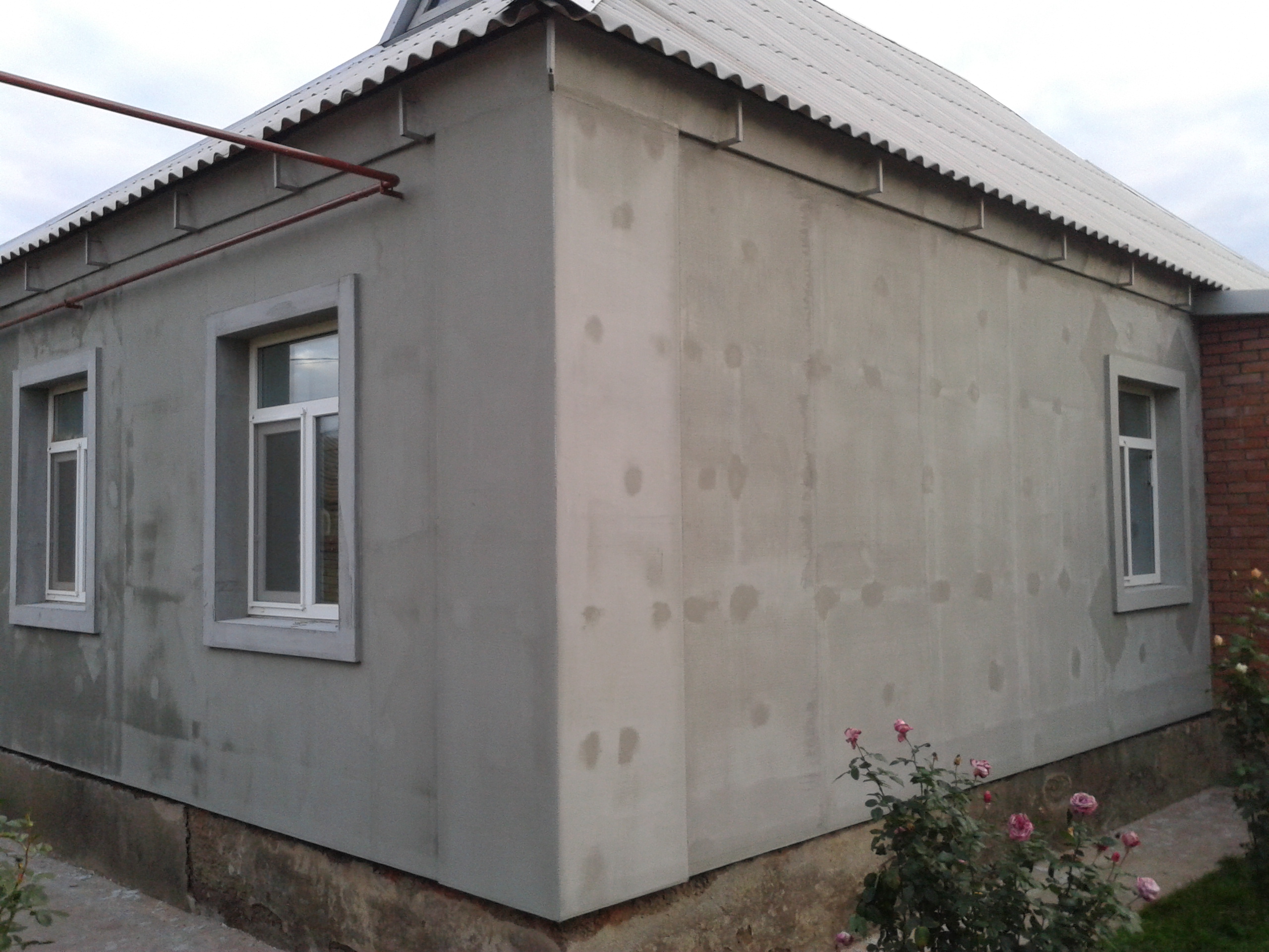

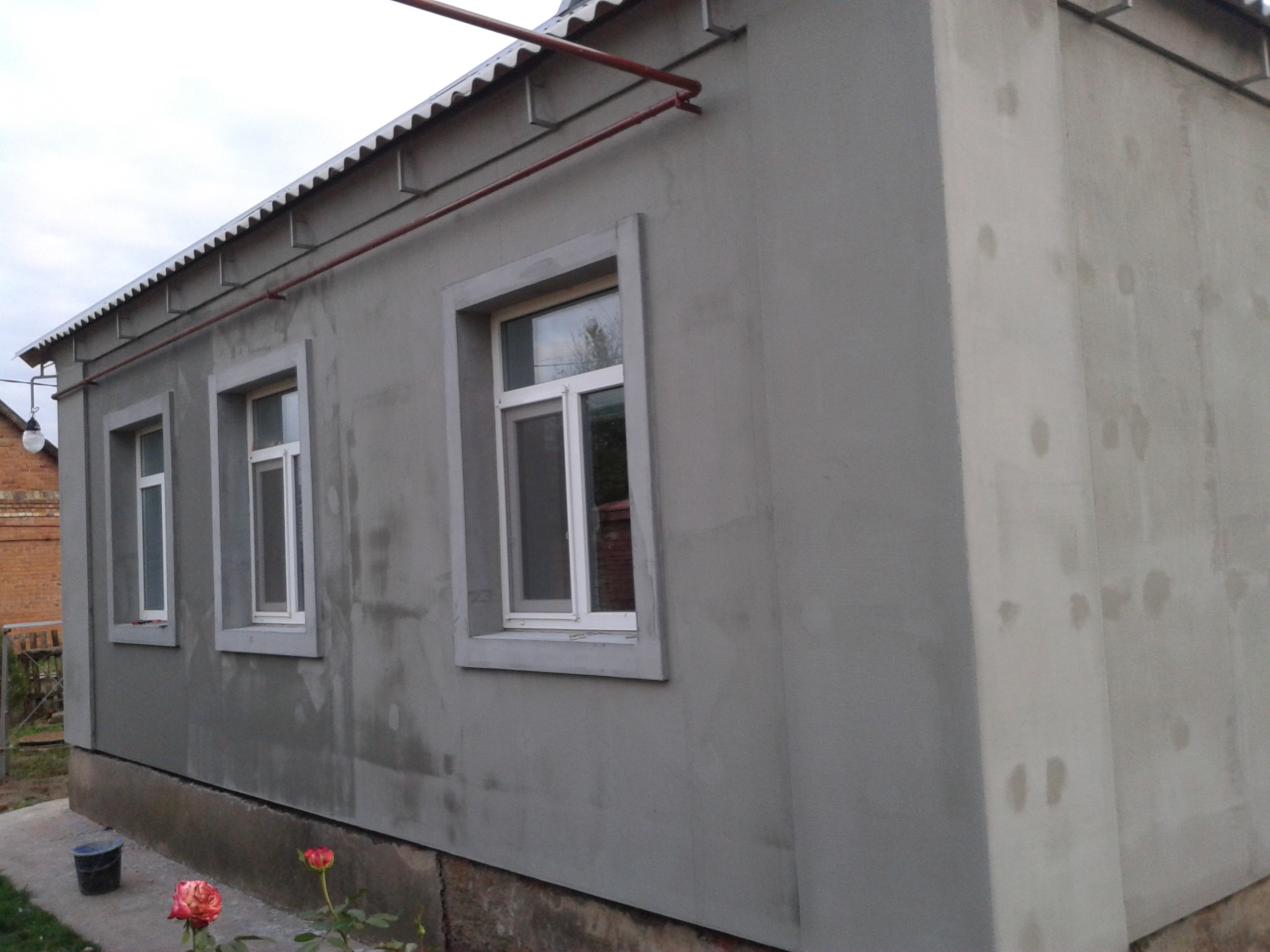

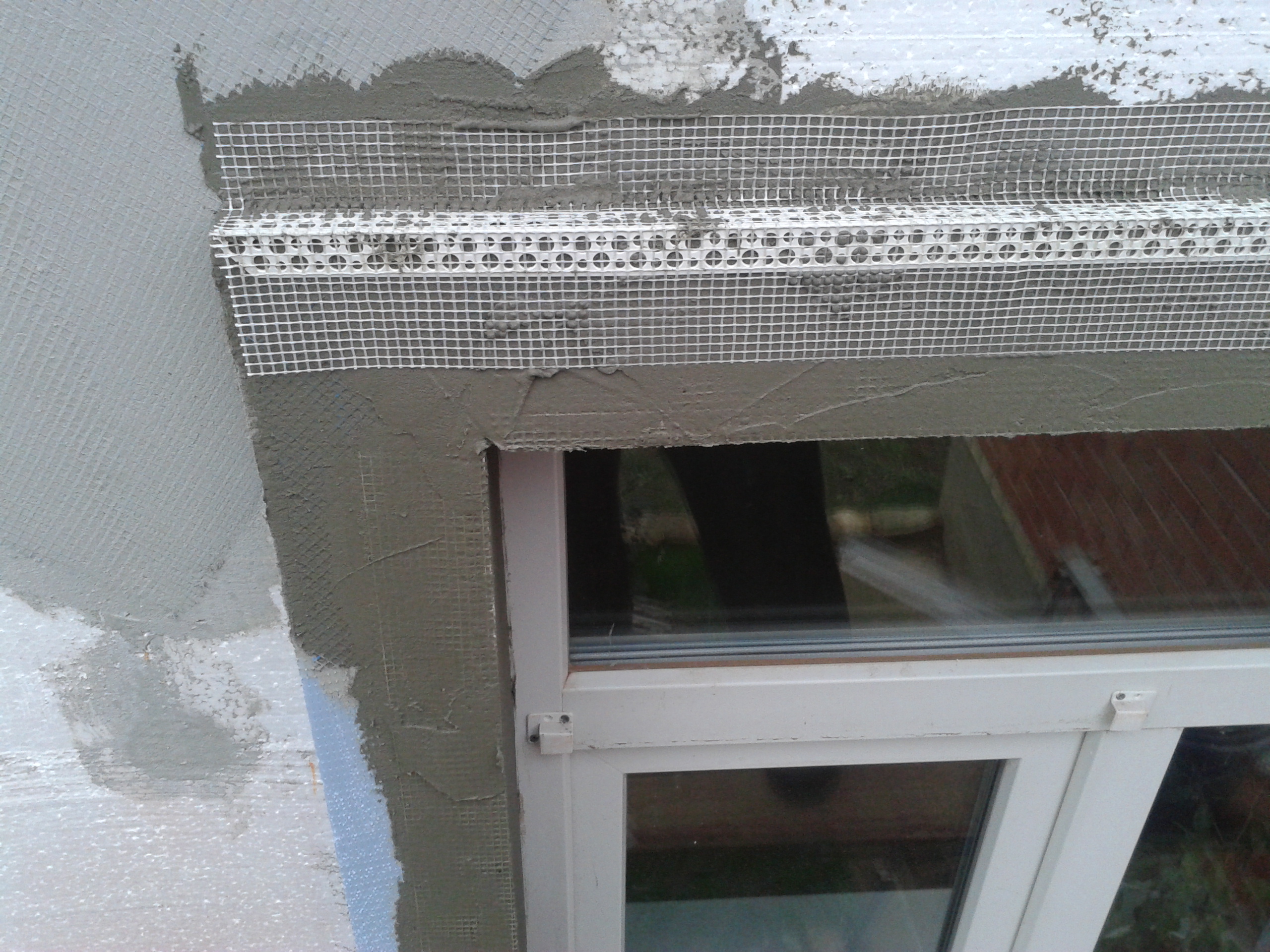

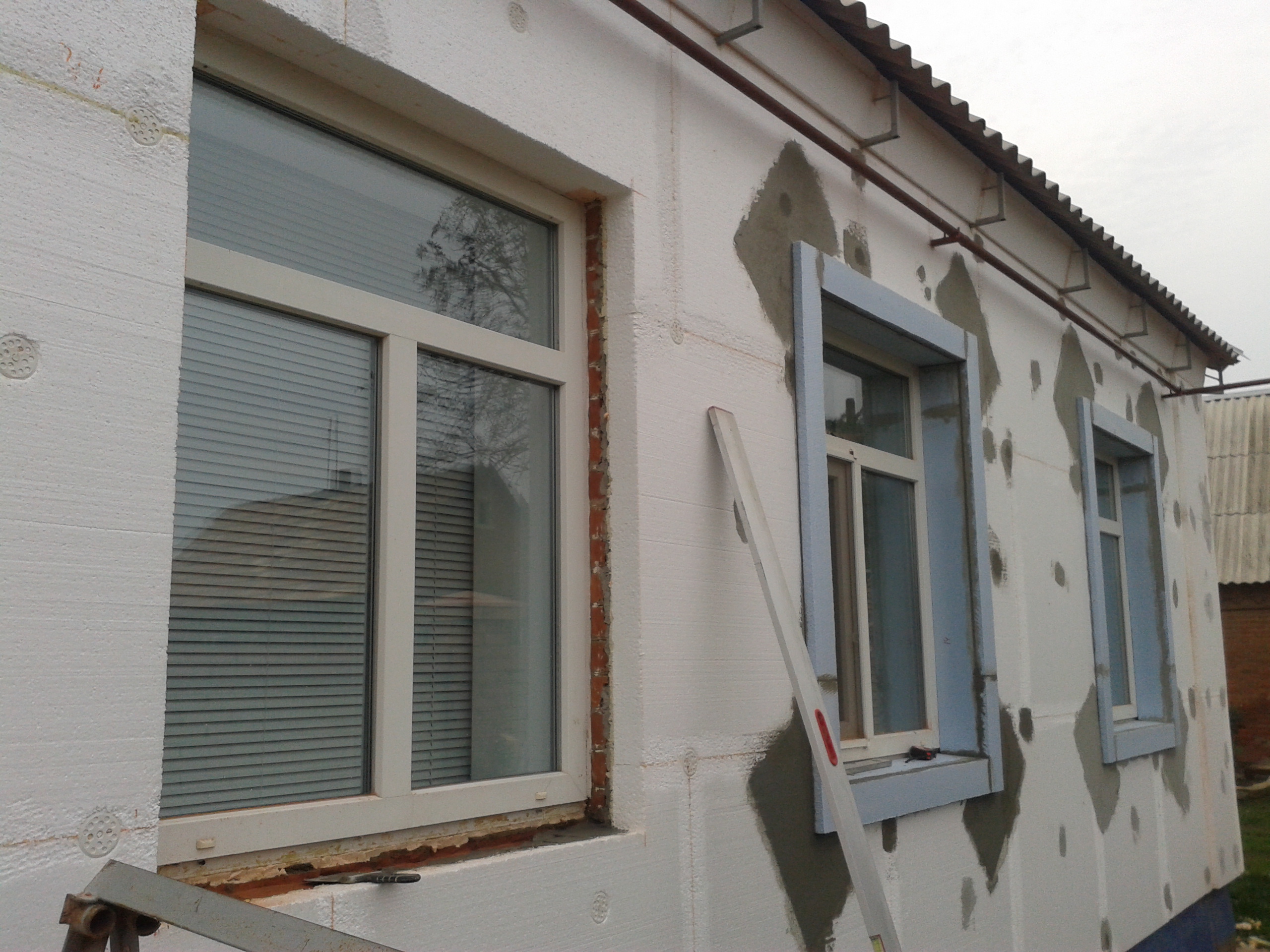

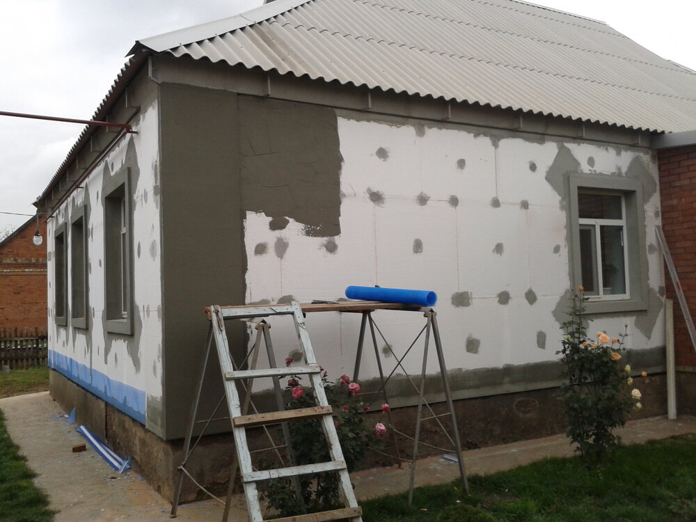

Небольшой фотоотчет о проделанной работе... Осталась еще одна стенка.
Ночные заморозки уже пошли периодически, интересно, насколько они могут навредить еще полностью не высохшей на 100% армировке? Хотя старался подгадать с мокрыми процессами и не делать штукатурку в день заморозков.
PS: Забыл сказать - эффект от утепления превзошел все ожидания :good: . В доме стало гораздо теплее и комфортнее, ожидал меньшего.
Теперь котел оказывается слишком мощный (Житомир-3 КС-ГВ-015 СН - 16кВт для 85м2 отапливаемой и хорошо утепленной площади) - как бы понизить его мощность, для еще большей экономии газа? Наверное только заменой... но это уже другая тема.

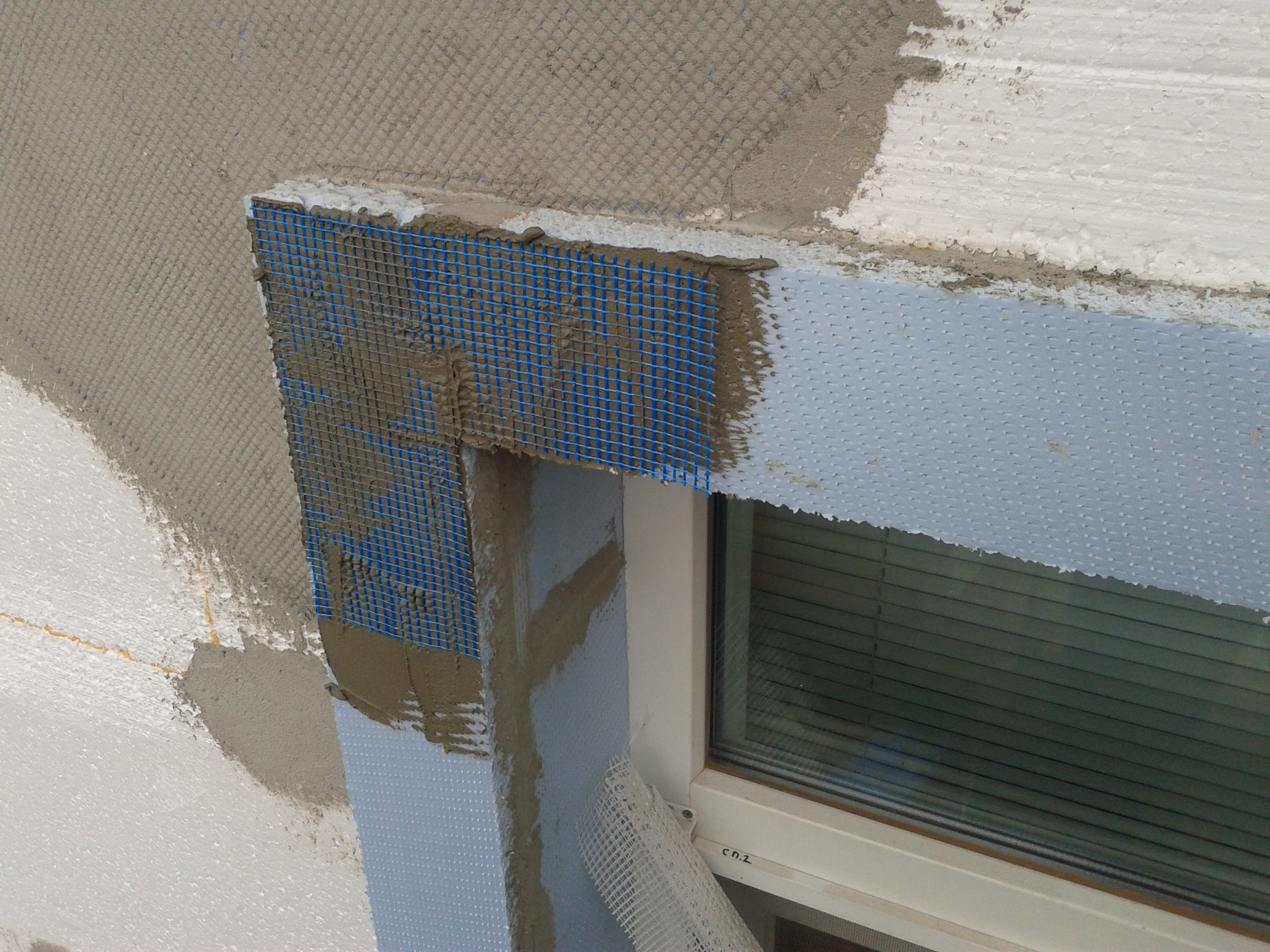

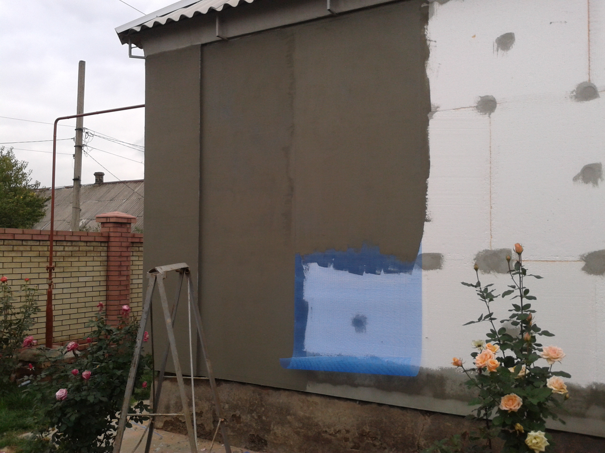

Шо-то меня напугало 5 фото, вы что сетку к пенопласту примазывали?
Да нет, там все по технологии, сначала клей - потом сетка. :)
Вот это стенка. Сетка лежит на лесах, ждет когда клей под нее ляжет на ППС.
А я понял, это шо бы два раза по лесам не бегать :), я в принципе также поступал, только делал горизонтальными полосами сверху-вниз :beer:
