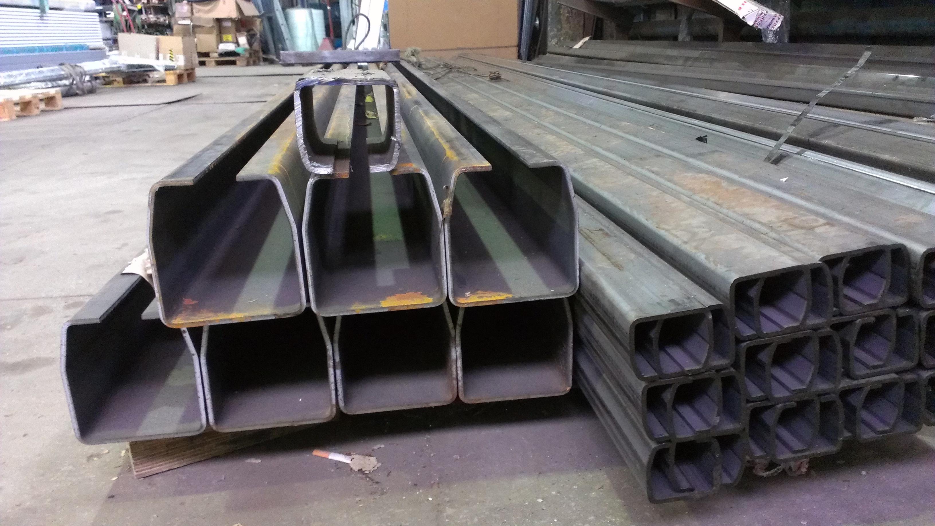

розрізана квадратна труба що одягається на каретку

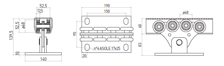

, Это довольно распостраненное заблуждение многих воротных компаний. Разрезанная труба - это разрезанная труба, а направляющая на фотографии.
Так а в чому принципова різниця? Спочатку глянув на ті що справа подумав що там додаткові ребра жорсткості всередині, але придивися - просто одна в одну вкладені.
А дещо трапеційна форма як на мене ні на що не впливає особливо, головне товщина стінки і бездоганність розрізу.

А що мається на увазі під направляючою? Це та розрізана квадратна труба що одягається на каретку чи зверху пластикові ролики?
да, это нижняя направляющая труба
Разница в том, что итальянскую фурнитуру не нужно смазывать. Правильно подобранная фурнитура работает минимум 10 лет без замены и ремонта (речь об использовании в частном строительстве). Трапецевидная форма направляющей исключает боковое трение каретки в направляющей трубе и осевой люфт створки.
Перепрошую, яким чином? Фото можете показати? або схему...
Вот таким:
Дякую за малюнок. Все ясно. Гляну як мене, але здається таки труба. Каретки встановлено 2шт, ширина пройому 4,5м , кожна каретка підперта болтом

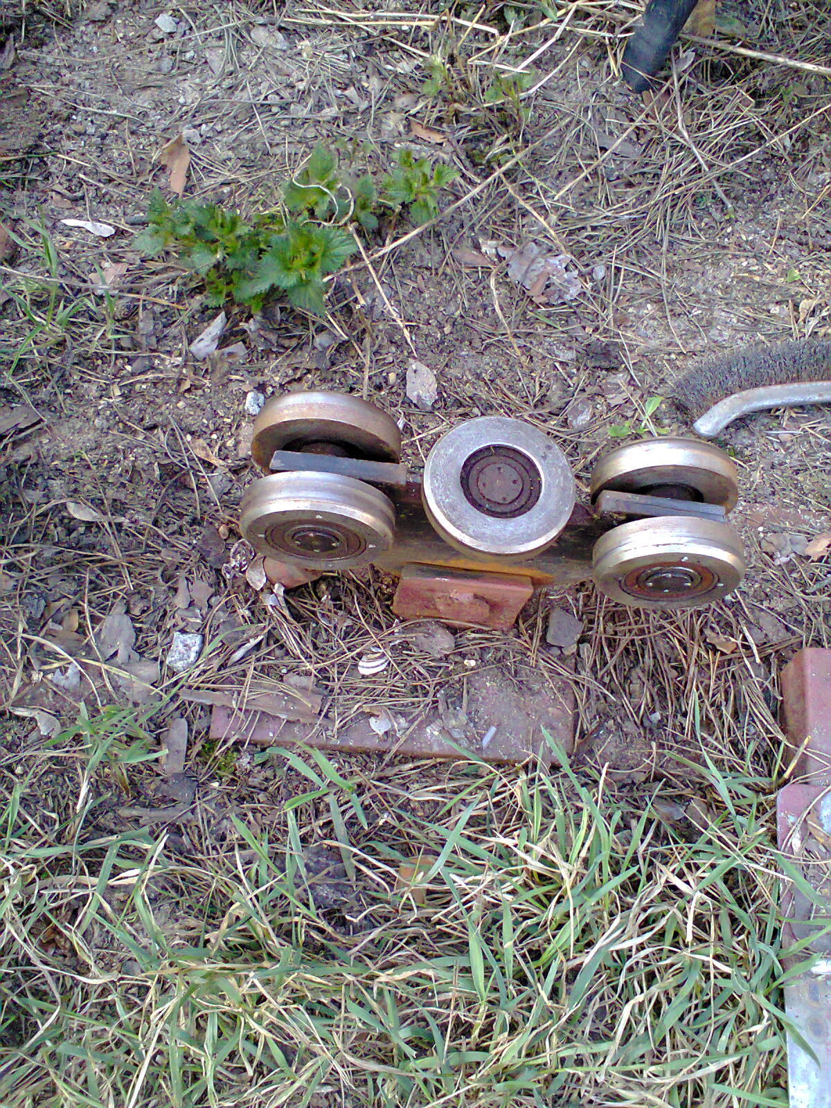

У мене центральні підшипники горизонтальні. За направляючу слугує квадратна труба
Підшипники саморобні?
Я б виставив би відро коньяку тому, хто зробить руками підшипник :beer:
Добавлено через 4 минуты
Конструктивно каретка зроблена правильно, можливо халтурно підібрані підшипники, але технологічно не гірше, певно краще ніж на вашому малюнку

Як видно підшипників 5шт проти 8-ми у італійців, хоча я ще знизу додав би ще одного горизонтального і тоді по осі точно було б все гут

Трохи не вірно я відписався. Якщо Ви, навіть купите направляючу,то які туди ставити каретки?
Мені не потрібно, ворота є. Це так, для підтримки флуду. Просто якщо питання ціна/якість то очевидно дві рознесені каретки+квадр.труба краще ніж одна й трапеція
