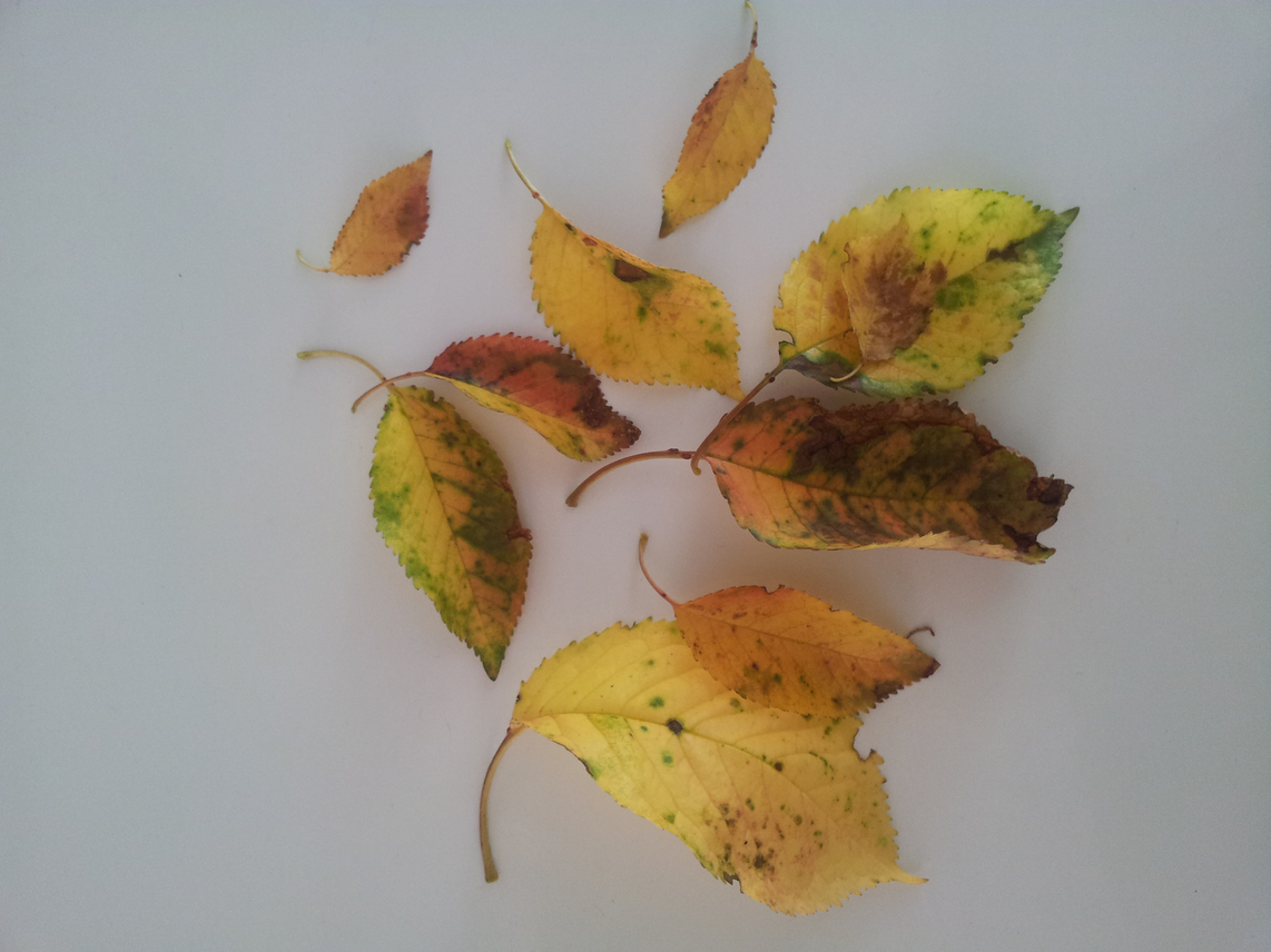

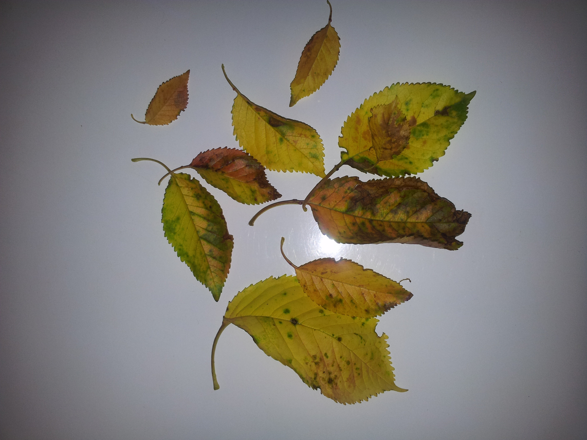

У меня черешня страдает, подозреваю, на бактериальный рак...
Я могу ошибаться, но мне кажется, что это калийное голодание.

Вот оборвал молоденькие листочки, что растут у самых веток - возможно, это поможет поставить коллективный "диагноз"...:sad: Первое фото - без вспышки, второе - со вспышкой.

Даю ещё фото с соседних с черешней груши и абрикоса - может, это всё же заразно?! :unknown:

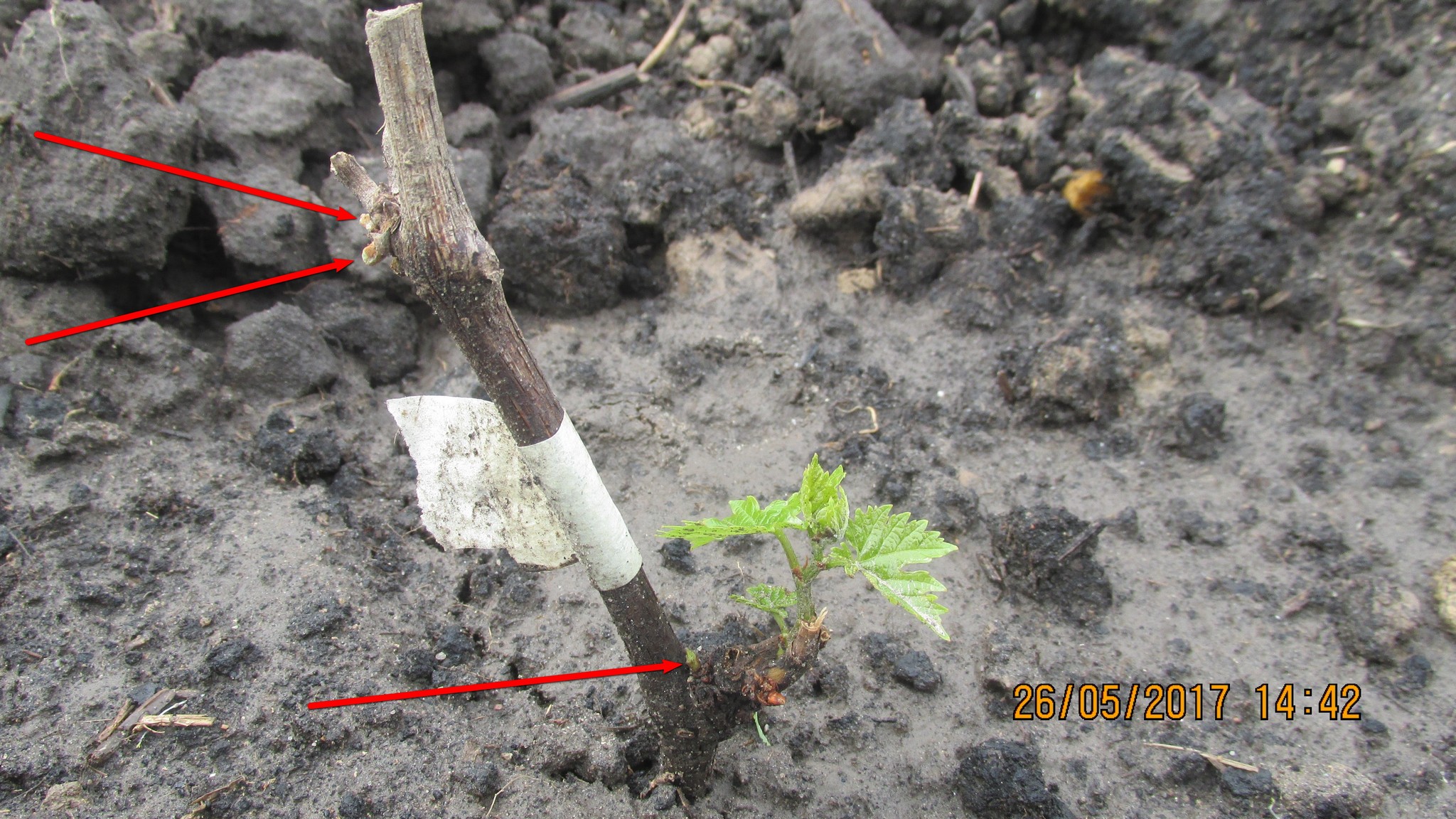

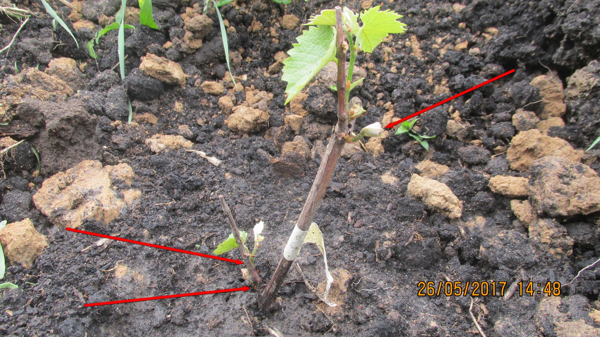

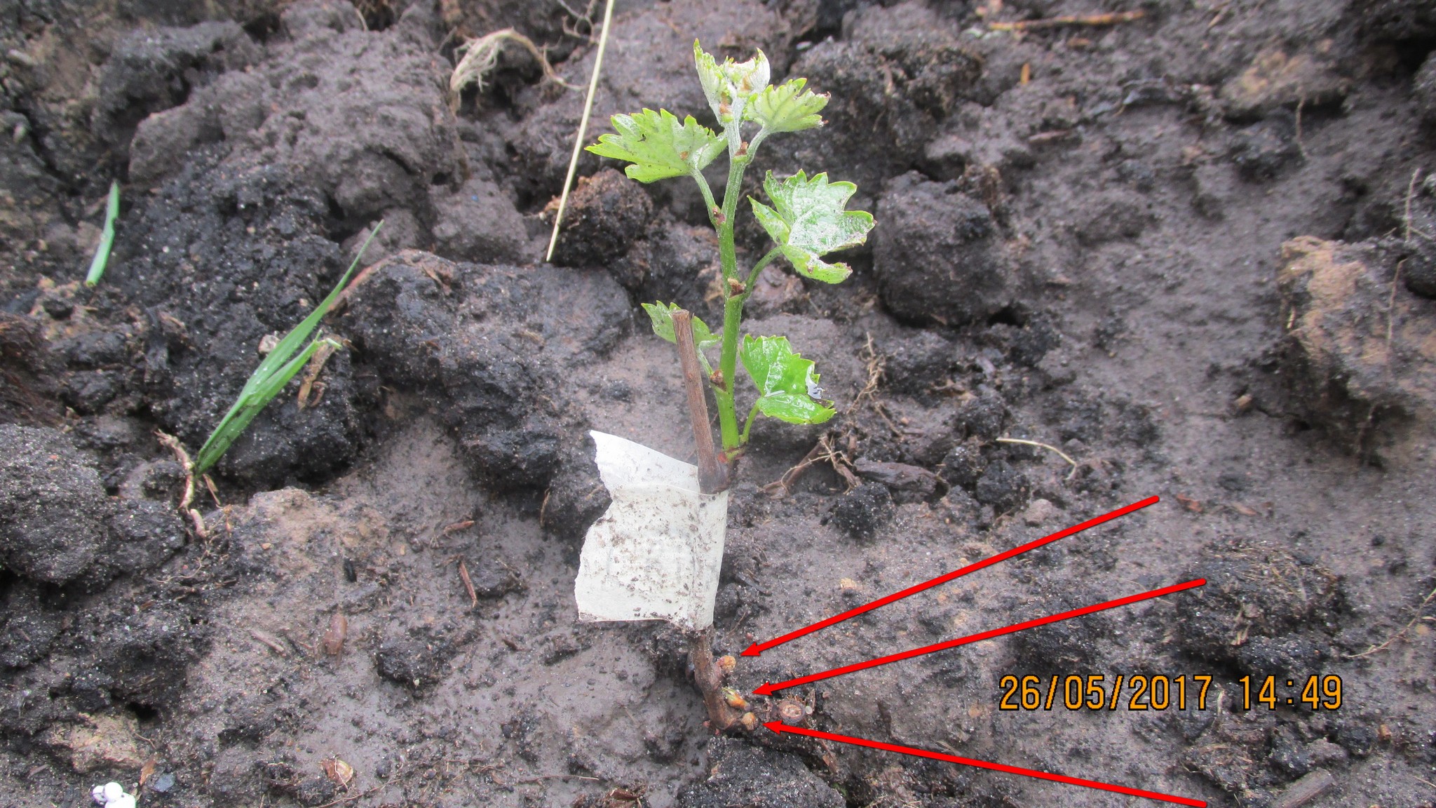

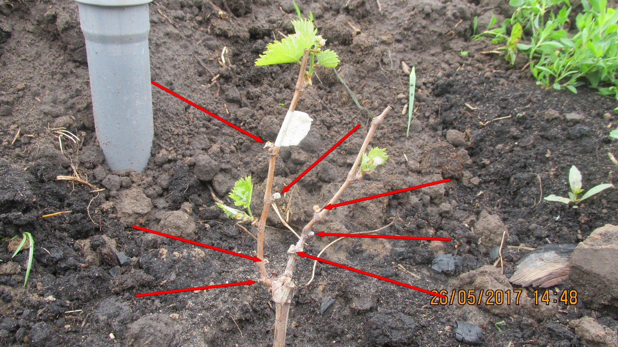

Николай Васильевич, у меня еще одна просьба в Вам! Не знаю что делать с почками и побегами на однолетних саженцах винограда - какие оставить, а какие удалить. Создавал отдельную ветку но ответил только один человек, хотелось бы услышать Ваше мнение. Знаю что желательно оставлять те побеги которые ближе к корням (стволу) и которые более мощно пошли в рост. Ну и количество 1-2 на каждую ветку. Но у меня почти в каждом случае или мощный побег дальше или наоборот. А если всего 2 побега на ветку то непонятно оставлять два или не рисковать что не вырастут и оставлять только один. И что делать с набухшими почками которые вот-вот распустятся. В дальнейшем планирую 4-х рукавный веер. Расстояние между кустами 2-2,5 м. Заранее благодарен!
Исходить нужно из того, что рукава нужно будет укрывать на зиму, а делать это с "одиноким", т.е. без развилок, рукавом гораздо удобнее.
Поэтому на первом фото я бы оставил один побег из верхней почки (получится хоть и с сучком, но "одинокий" рукав) и два-три снизу.
На втором фото саженец у Вас слишком высоко посажен. Я бы его выкопал и посадил поглубже, как минимум по развилку. Тогда бы можно было бы вырастить сразу 3-4 рукава, а если оставить так как есть, то нужно оставлять только одну почку. а когда вырастут другие рукава - неизвестно.
На 3-м фото - обрезал бы левый подсохший побег над раскрывшейся нижней почкой (2-4 см), правый - нормально
На 4-м фото - оставил бы все 4 побега - по мере роста ямку подсыпать и все 4 рукава будут "одинокими"
На 5-м и 7-м фото - оставил всё, как на 4-м
На 6-м - удалил бы верхнюю правую почку (на которую вы указали стрелкой), нижние пусть остаются.
