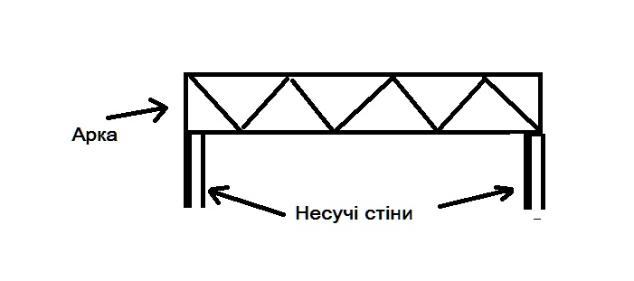

В процесі технагляд підрядника запропонував перестрахуватися. Біля кожної балки наварили кутник приблизно 80х80х60 (точних розмірів не пам'ятаю) і прикрутили до балки саморізами.
А як в проекті виглядає утеплення цього тавру? Зверніть на це увагу, бо інакше тавр буде містком холоду в перекритті. Я би його додатково утеплив на горищі, якщо горище холодне.
Так, утеплювати обов'язково будемо. Плануємо 25-30 см мінвати, тобто таври, що в площині перекриття, будуть зверху вкриті мінімум 5-10 см вати, можливо додатково ще утеплимо. А над верхнім тавром зробимо утеплений короб.

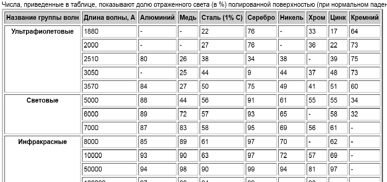

Скажіть, будь-ласка, а яким чином радіаторна фольга за своїми властивостями може переплюнути 20 см пінополістиролу? Ви не подумали, що він і є під плитою, щоб не гріти землю. У вашому варіанті ви маєте стандартну теплу підлогу. А я маю акумулятор тепла у вигляді плити.
Добавлено через 5 минут
tux_edo, я, мабуть фольгу покладу на горищі, може, врятує від космічного випромінювання.
І ще вікна можна теж фольгою заклеїти...
мені взагалі казали що щоб ця "ИК-отражающая пленка" працювала, то має бути між нею і будь чим іншим повітря, а якщо просто бетоном її залити,то толку 0. Я її теж не клав, тільки екструзію, стики проклеїв і сітку зварну поклав,хоча і сітку можна було не класти, а просто спец дюбелями закріпити трубу,до екструзії офігенно кріпиться труба ТП цими пластиковими дюбелями для ТП.
ЗІ. А те, що деякі труби піднялся, то то таке, тим більше у Вас ще плитка буде на кухні + ще слой клея....тай гріти землю Ви точно не будете, так як по бокам Ви зробили таке собі "корито" тепло не буде тікати ні в боки, ні в низ, а тільки вверх!!
Доречі, Ви казали про стяжку поверх плити, мені здаться що тоді поверх труби буде занадто товстий шар бетону щоб його прогріти, у Вас все таки тільки пару труб вилізло, всі інші втоплені в бетон на мінімум 3см + фінішне покриття..

Художника легко обидеть© Ваш сарказм зрозумілий, але не маю за мету Вас ображати, то перепрошую. Ви вже свою будівельну ідею реалізували, але послідовникам раджу не робити подібних помилок.Для цього ж ми публікуємося у соцмережах.
Щодо фізики інфрачервоного випромінювання/поглинання - відповідь варто пошукати в Інеті. Скажу тільки одне, що у Вашому випадку конвекційна складова теплопередачі за порядком порівняна з випромінюваною, тому градієнт теплопередачі належить спрямовувати ІЧ рефлектором( дзеркальна металева поверхня - воно саме)))) Тепловий акумулятор - дотепний жарт!:rolleyes:
Взагалі-то я чекав питання про двотавр)))) Натякніть своєму архітектору, що стелю краще було підвісити , а не спирати. Чи може за арки він не чув? :lol:
З.Ы. А на фото хто? Будівельна бригада?:)

Приємно, що Ви не втрачаєте гарного гумору, хоча я не жартую:). Сподіваюся, Ви бачили, як підвішено залізничний міст?Арка(дерев"яна) спирається на опори(несучі стіни) Складного тут нічого не має.
1. Фольга в плите не нужна и работать не будет.
2. Именно утепленная плита и является теплоаккумулятором.
3. Изоляцию от грунта и улицы обеспечивает пенополистирол слоем 10-20-25 см..
И тепловой аккумулятор вовсе не шутка - 40 тонн бетона при нагреве до +27 сохраняют примерно 10 квт на каждый 1 градус. Так что не говорите о том о чем вы не знаете.
tux_edo, та ту фольгу бетон "зхаває". та й що він там відзеркалить, якщо бетон її залиє :D
Шановна Кармен 1, на щастя, ІЧ випромінювання( а тепло таки є випромінюванням в ІЧ спектрі) людским оком невидиме. Чому "на щастя" - здогадайтесь без мене. Але прошу звернути увагу на табличку. Джерело www.dpva.info/Guide/GuidePhysics/LightAndColor/ReflectionOfTheMetals/

Про двутавр над головой я ничего не говорил, это ответственность автора проекта, конструктора, мне это тоже кажется стремным.

Щодо тавра. Його доцільність розраховувалася двома незнайомими між собою конструкторами, вони дійшли схожої думки. Якщо у вас є альтернативні пропозиції, прошу, викладайте, можливо, комусь знадобиться в майбутньому, а я вже буду якось жити з таврами.

Вот проверил пироги для температуры внутри помещения 22гр и температуры грунта 0гр:
  • стяжка теплого пола 60мм
  • фольга 0,5мм
  • плита по грунту 100мм
    U-value: 4,15 W/m²K
  • плита ушп с теплым полом 100мм
  • ППС 300мм по грунту
    U-value: 0,130 W/m²K
Для отопления 100м2 плиты потребуется в месяц
  • С фольгой - 4,15 W/m²K * 744 часа * 22 гр * 100м2 = 6793 кВтч ( 2852 грн по тарифу 42 коп)
  • С ППС - 0,130 W/m²K * 744 часа * 22 гр * 100м2 = 212 кВтч ( 89 грн по тарифу 42 коп)
Выгода в варианте с фольгой на лицо :) для производителя фольги и энергопоставщика...

Плохо скрываемую иронию не замечаю :), а заинтересованным поясняю, что фольга - это ИК-рефлектор возле источника тепла и у нее несколько иная роль, чем у экструдированного пенополистирола необогреваемой отмостки

Смысл ФОЛЬГИ - направить тепловое излучение в комнату.
Даешь утепление стен, пола и потолка фольгой! Ни джоуля тепла из комнаты! Долой ПСБ-С, всякие там ЭППС и ваты!
