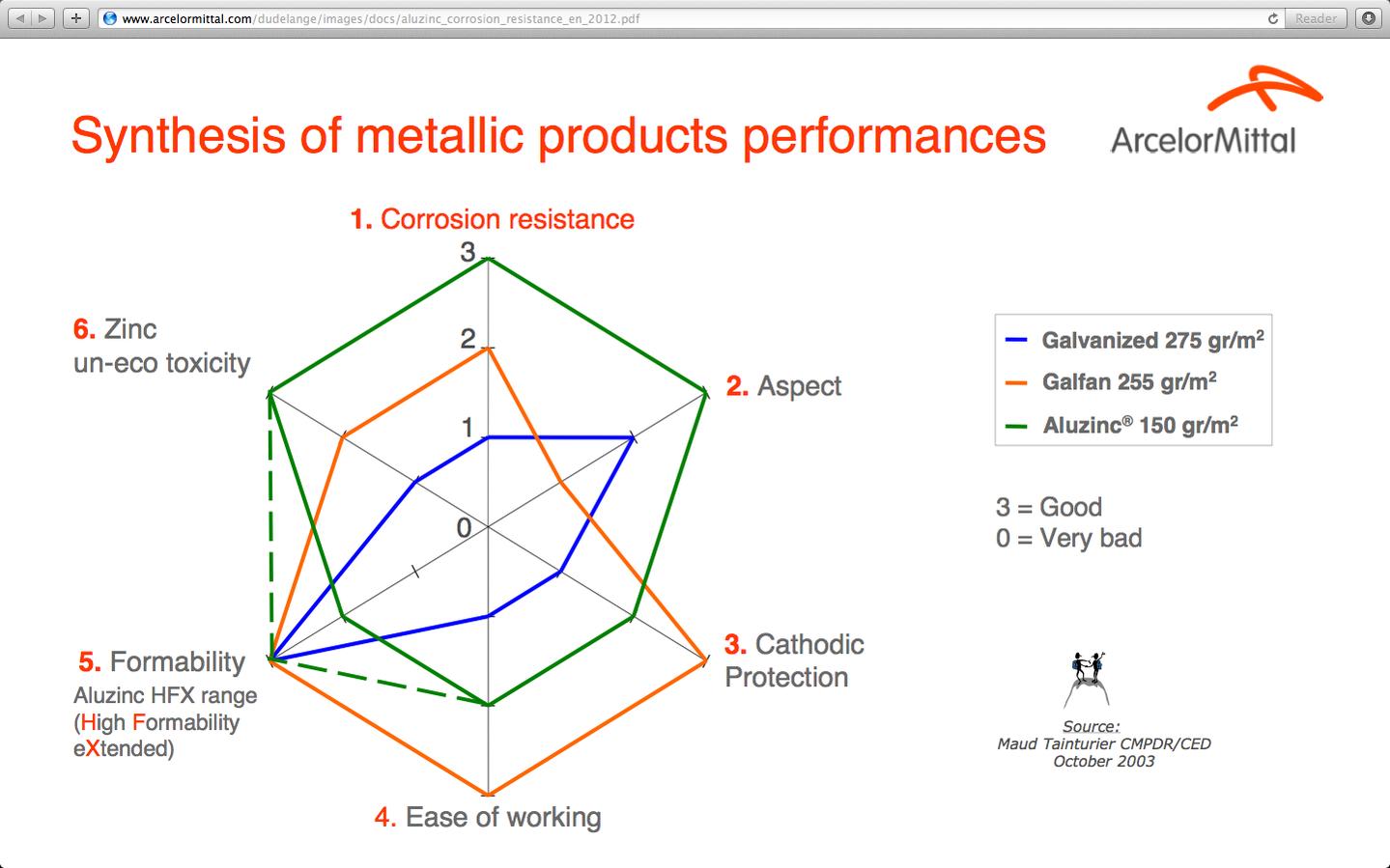

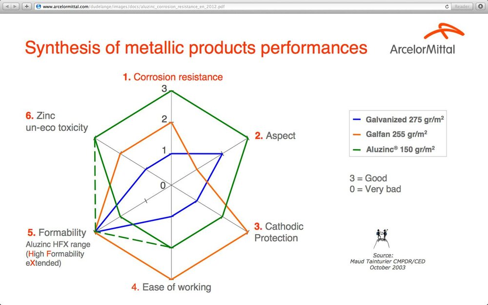

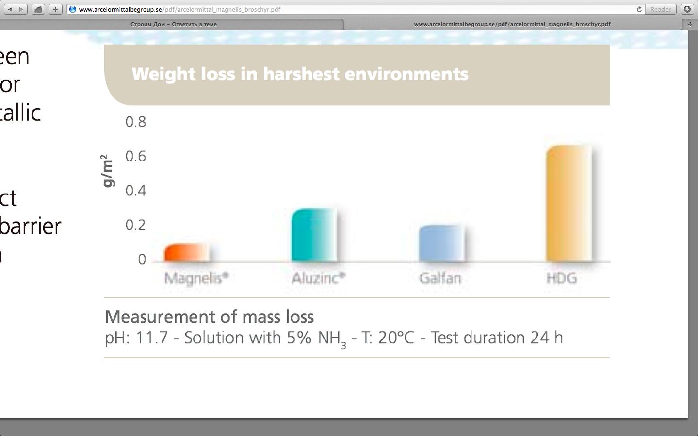

Фактов... это сложно назвать фактами. Вот факты:
1. Галфан - это не цинк, а цинк+алюминий.
2. Полиэстер имеет такую маленькую гарантию, так как он находится под воздействием внешней среды. Композитная же черепица, в частности, Метротайл, сверху покрыта акрилатным лаком толщиной 300 мкм, затем каменная посыпка, затем бесцветный акрилат. То есть вопрос не стоит, сможет ли покрытие гальфан защитить сталь от коррозии во внешней среде. Эта защита нужна в двух случаях:
1. Задняя поверхность в случае плохой вентиляции - защита от конденсата (здесь вполне справится гальфан+грунт)
2. Срезы и места забивания гвоздей (катодная защита). А вот тут я Вас удивлю - Гальфан с этим справится лучше алюмоцинка. Пруф в приложении.
Я так понимаю, что "трубить в трубы" Ваше любимое выражение. Так вот третий Ваш пункт полностью неправдив - на метротайле с начала двухтысячных годов побывало много кровельщиков и дилеров, все видели производственный процесс своими глазами - сталь, уже покрытая антикоррозионной защитой (раньше алюцинк, сейчас - гальфан+грунт), приходит на завод в бухтах, потом режется и прессуется.
А по поводу того, что другие производители используют хром-6 в производстве, так жерард покупает сталь в Австралии, там такого производственного ограничения нет, про остальных не знаю, скорее всего, закупки идут не в европе.

Фактов...
Вот факты...
Замечательно.
Вы уже начали демонстрировать в цифрах и диаграммах то, что Вам выгодно.
Теперь Вам придется показывать и другие цифры, которые для Вас не выгодны.
Вы же не хотите, что бы Вас упрекнули в том, что Вы скрываете информацию от своих клиентов или в том, что Вы просто не знаете эту информацию.
Вас не устраивает один из источников, который ярко демонстрирует слабость Вашей позиции и позиции Ваших сторонников? Бывает…
Тогда, господин TERMIT, пожалуйста, предоставьте информацию по пунктам из тех источников, которые Вы считаете достоверными.
Думаю, Ваш поставщик давно Вам предоставил такие данные, Вы просто боитесь их показывать. Ведь тогда Ваши словесные игры закончатся, и перед своими клиентами Вы будите выглядеть, мягко говоря, не очень хорошо.

Очень хорошо, что Вы верите Арселору.
Как Вы прокомментируете документ ArcelorMitall, который находится по ссылке
(ссылка устарела)
Особенно обратите Ваше внимание на четвертую страницу буклета
правый верхний угол с диаграммой, где четко говорится о стойкости к коррозии
оного микрона ГАЛЬФАНА и одного микрона АЛЮЦИНКА.
Документ датирован 2010 годом, это видно на последней странице буклета.
Есть ссылки: от куда взяты цифры тестов (7 страница документа, нижняя часть)
Будем обсуждать эти и другие цифры
или Вы сразу признаете «ошибочность» своего утверждения
о якобы равноценности по стойкости к коррозии Гальфан и Алюцинка?
Господин с280, пожалуйста, тоже ознакомьтесь с документом.
Господин D-Stark, пожалуйста, подставьте корректные значения в задачку, раз уж Вы взялись за расчеты.
Толщина обсуждаемых покрытий Вам хорошо известна.
После можно обсудить и особенности вольного перевода.

Как можно быть настолько наивным, предполагая, что никто не удосужится прочитать полностью документ? Вы пытаетесь грязно манипулировать. И вот факты (базируясь на ссылке, которую Вы указали, как источник):
1. Потеря веса в жестких условиях (см снимок экрана), стр 4 - 0,2 г/м2 гальфан против 0,4 г/м2 алюцинк. Учитывая, что покрытие гальфан имеет 300 г/м2, а у алюцинка было 185, то простая математика показывает - гальфан 300 в 3,24 раза надежнее!
2. Опираясь на сводную таблицу на странице 7, можно утверждать, что гальфан выигрывает по долговечности в зеленой зоне, в районе ферм и лесов, немного хуже ведет себя в морской зоне (но стоит плюс, следовательно, функции защиты хорошие), зато намного лучше защищает срезы катодной защитой (что, по сути, является ключевым), а также, что важно, обладает намного лучшей стойкостью к коррозии в местах сгибов.
А в композитной черепице важнейшим свойством, требующимся от стали, как раз и является катодная защита - в местах срезов и прибивания гвоздей. Потому как прямая защита не востребована до тех пор, пока сталь закрывают посыпка и акрилат, да еще и грунтовка (в случае с гальфаном, у алюцинка такой защиты нет).
Поэтому я Вас очень прошу, перестаньте быть смешным, высасывая из пальца какие-то левые факты, пытаясь опорочить производителя.

Спасибо за Ваши расчеты по жестким условиям.
Надеюсь, Вы не рассчитываете на срок эксплуатации кровельного материала в целых 24 часа (как указано в диаграмме, которую Вы обозначили) и на химическую атаку аммиаком (нашатырный спирт). После такой атаки просто некому будет жить в районе этого «неприятного» события.
