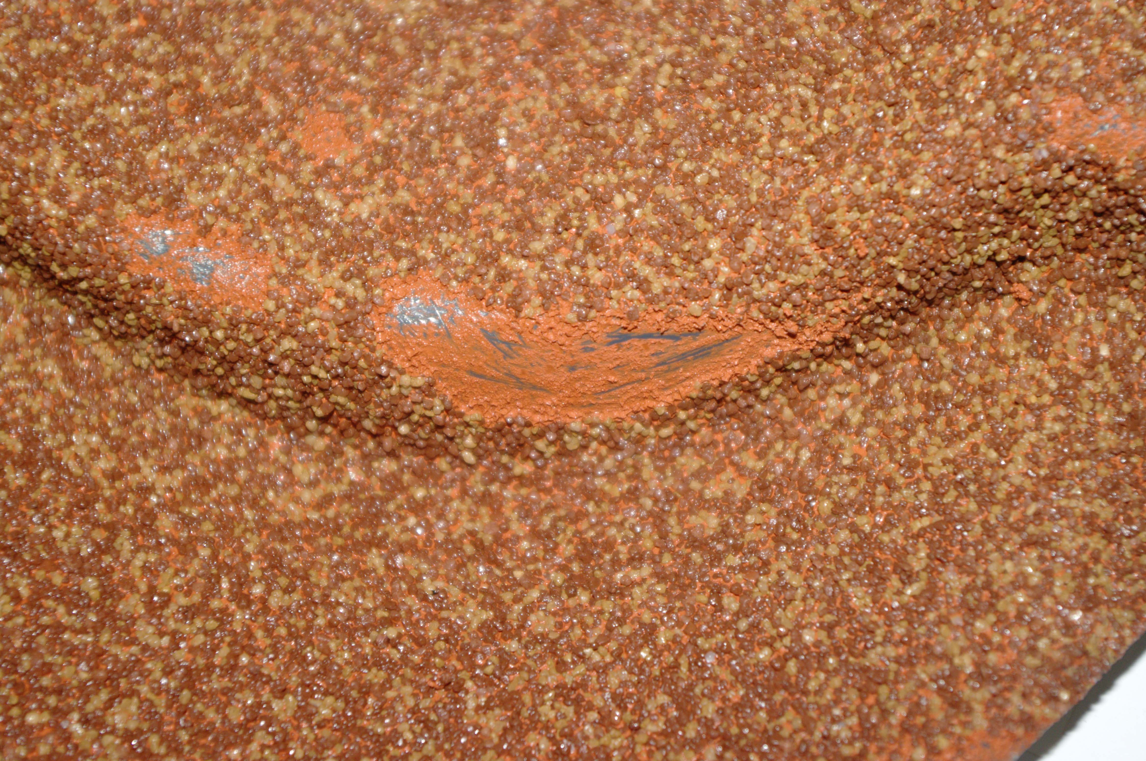

Профиль Метробонд, цвет терракот. Приобреталась через оф. дилера в МО неделю назад.
Начали монтировать. Два дня вопросов не возникало, вчера и сегодня пол дня идет дождь. Сегодня после дождя продолжили монтаж, и обратили внимание вот на что:
если по сухому крошка держится на листе прочно, то после обильного намокания возникают большие вопросы и проблемы монтажа т. к крошка имеет тенденцию слазить.

вот по пункту 3 есть вопросы.
Дело в том, что крошка заполняет поверхность не на 100%, и на листе отчетливо просматривается этот "Акриловый слой метротайл" - в моем случае он имеет кирпичный цвет.
При обильном намокании, он становится пластичным, типа как пластилин, и теряет адгезию к нижеследущему слою - к грунтовке.
Грунтовка же намертво держится на алюмоцинке.
Так вот, после обильного намокания даже большим пальцем руки не прилагая сильного усилия можно снять слой гранулята.
Гранулят снимается вместе с "Акриловым слоем метротайл" который, я повторюсь после намокания теряет адгезию, и скатывается с грунтовки как пластилин.
Не знаю, доходчиво объяснил, или нет.
Я прошу помощи, у кого есть куски метротайла - метробонд, терракот проверить у вас также или нет?
Чтобы воспроизвести то, о че я говорю, можно кусок листа обильно промочить под струей воды под краном, и далее с водой пробуйте как бы скатать гранулят пальцев, вы увидите что этот "Акриловый слоем метротайл" он буквально скатывается как пластилин.
Так и должно быть? Просто на ютюбе есть тесты на прочность, там металлической щеткой гранулят не оторвать, но это по сухому! А по мокрому, и щетка не нужна, пальцами можно оголить до грунта.
Я переживаю, это нормально, так и должно быть? Или у меня брак или подделка?
Спасибо.
Приложу фотку, сделал дома, мочил под краном.
Выкладываю с большим разрешением, увеличьте, и обратите внимание, во первых крошка занимает не 100% поверхности, везде просматривается тот самый "Акриловый слой метротайл" кирпичного цвета, плюс посмотрите то место, где я скатал крошку пальцем без особых усилий, видно что вышеупомянутый слой комкается как пластилин.

Если всё так как вы и объяснили, то это явно бракованная партия.

Это не нормальная ситуация, у всех не так. Вам нужно обратиться в Метротайл-Россия (насколько я правильно понял обозначение МО), ну или к нам, если Вы всё же в Украине.
Да, правильно, МО - Московская обл.
Я сегодня звонил в представительство, описал ситуацию. Просили выслать фотку, я выслал. Жду ответа.

Нет, это не нормально.
Обратитесь к представителю.
Если там у них всё в порядке, то едва ли вам откажут в обмене.

Тогда или договариваться на полную компенсацию затрат (при достаточной настойчивости завод сможет пойти на это, уверен) или в суд.

Кста... Уточнял у одного из представительств композитной черепицы по данной ситуации и оказывается так ведут себя все композитки без исключения при намокании. При морозе акриловое покрытие К/ч становится хрупким. Так что кто покрыл себе дом композитной черепицей в дождь и мороз на крышу ни ногой.
