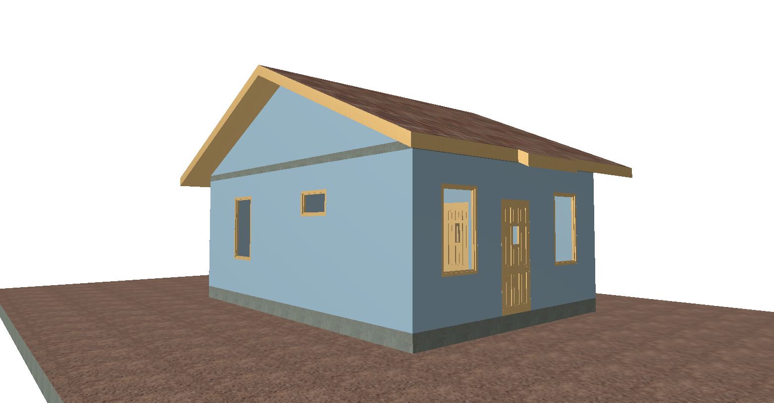

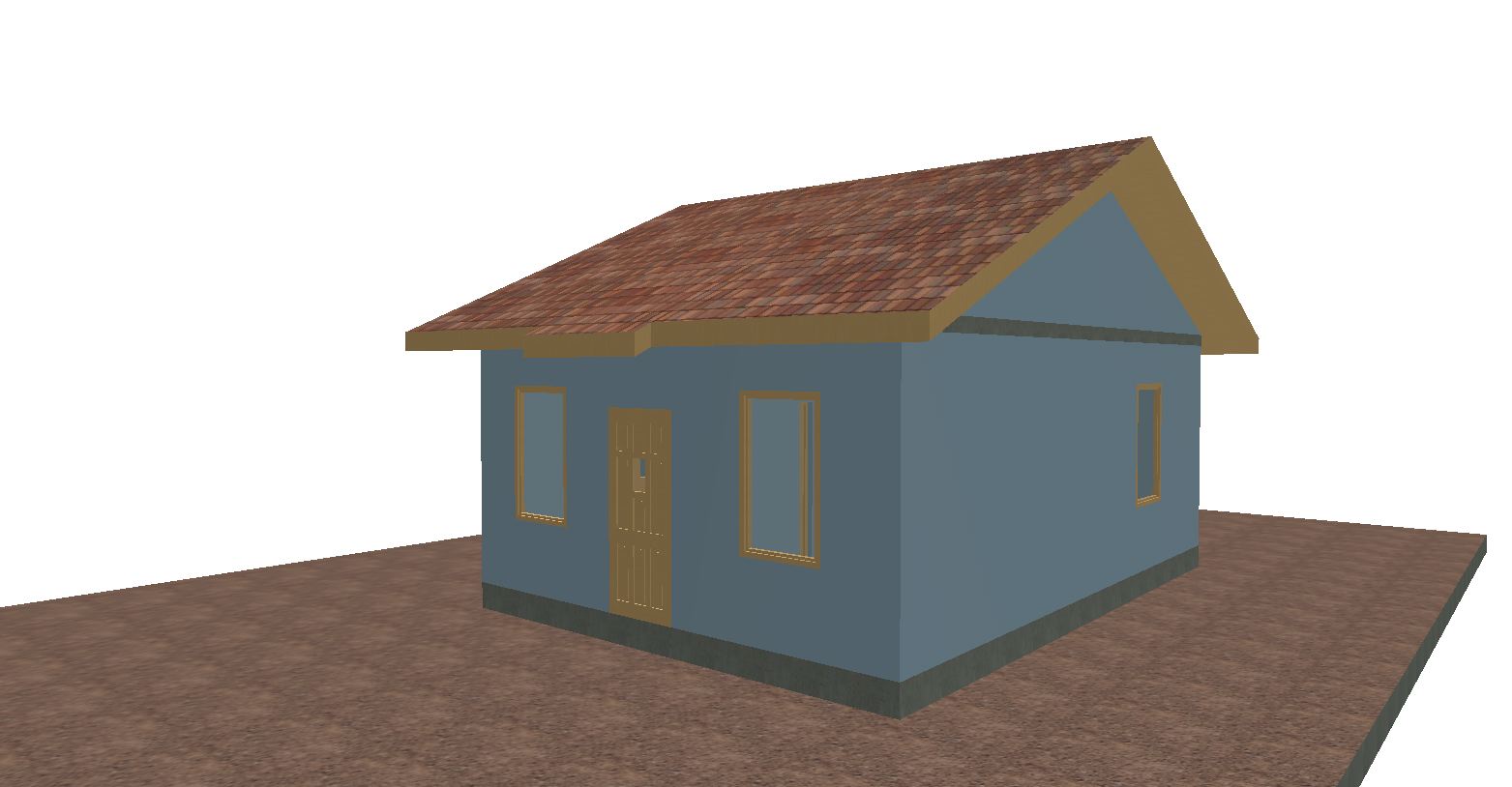

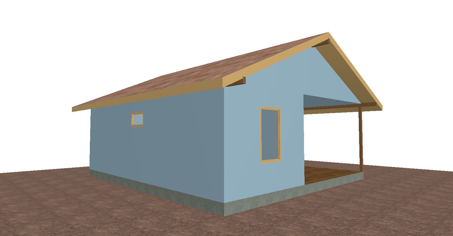

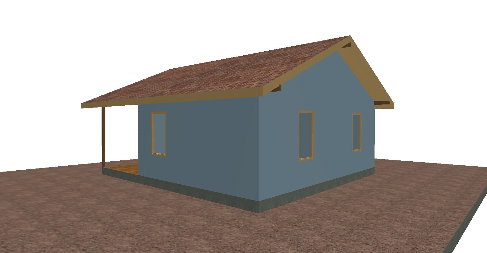

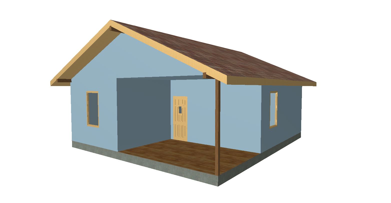

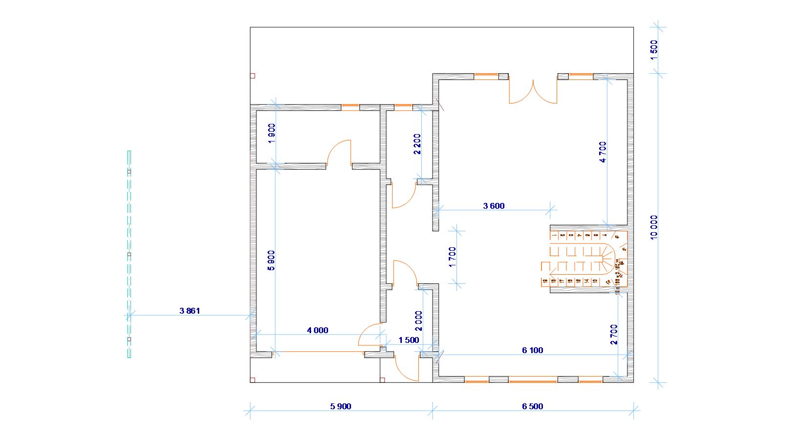

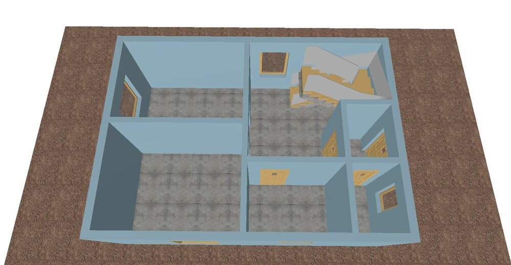

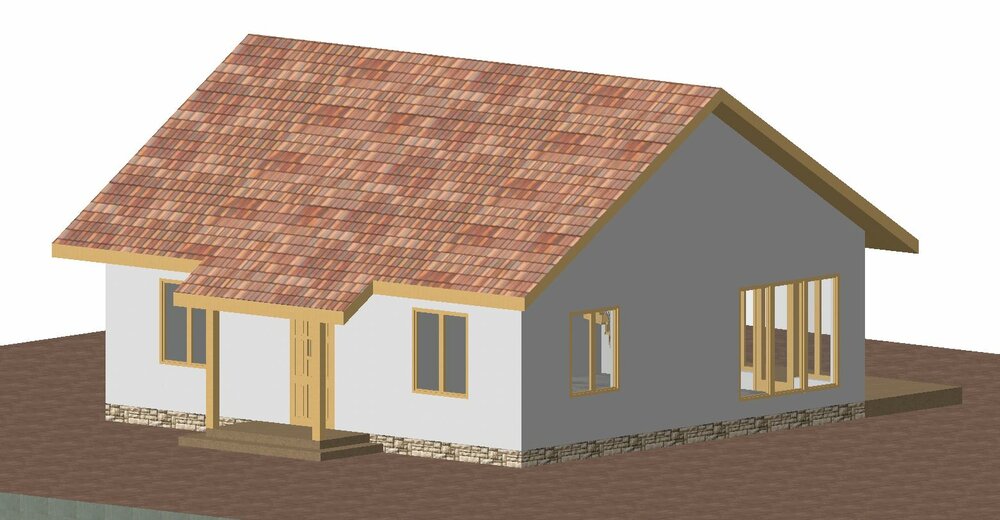

ещё вариантик домика 78 кв.м.
план 1эт - вариант 1.pdf
коммерческое предложение-1-база.doc
Змінено користувачем faraon
Во всех проектах не учтена доставка комплекта из Запорожья к Заказчику. А какой порядок цен этой услуги? Например, в Киев меня очень интересует...

Куда можно сбросить зарисовочки на посчитать?
Добавлено через 9 минут
На сегодня доставка в Киев обходится в 3000--4000 грн. Мы пользуемся попутной доставкой, а там уже как кому получается...

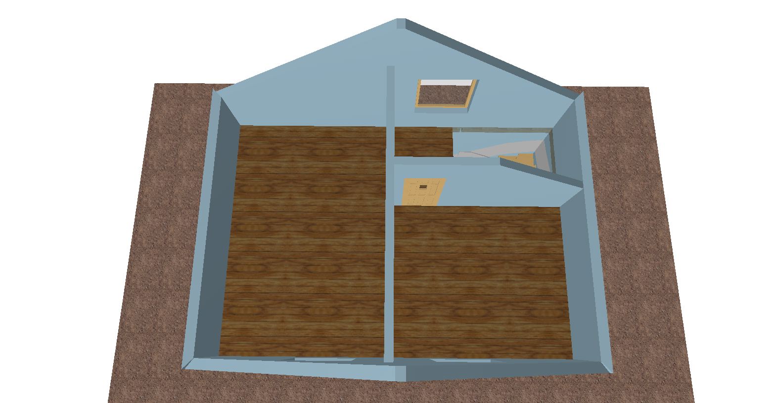

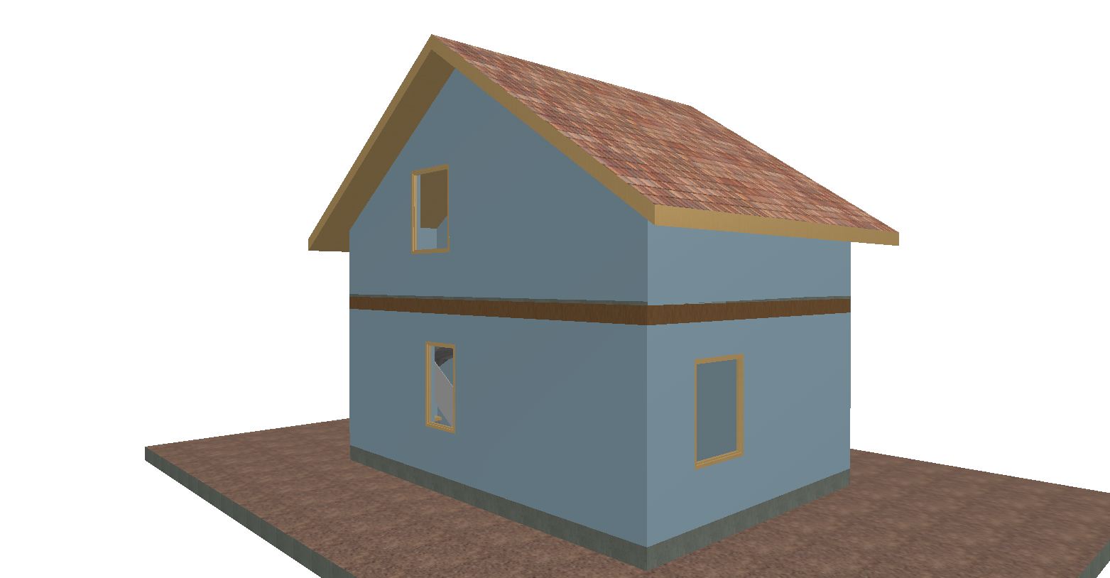

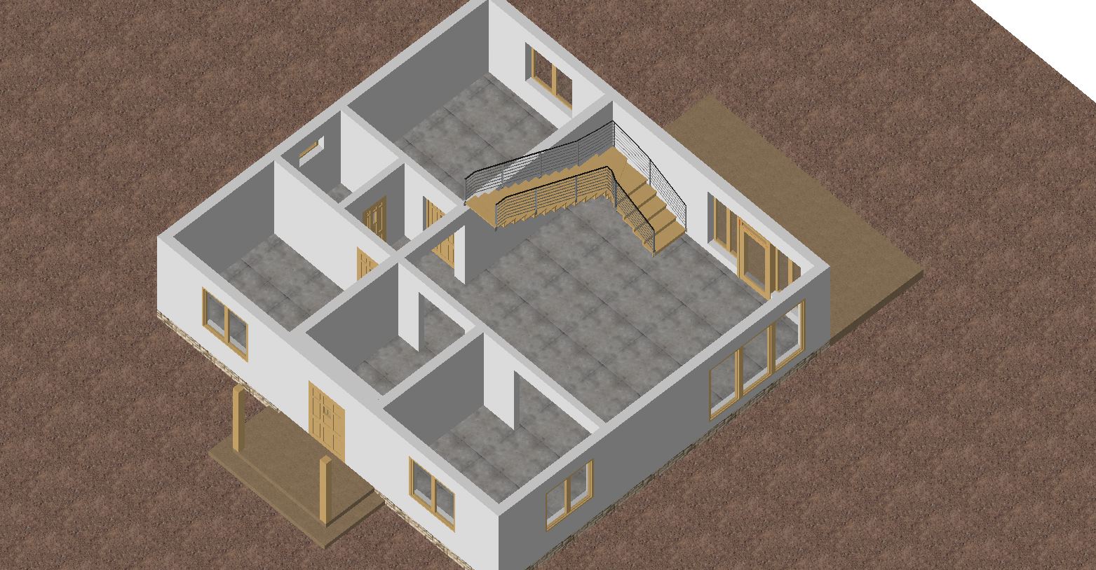

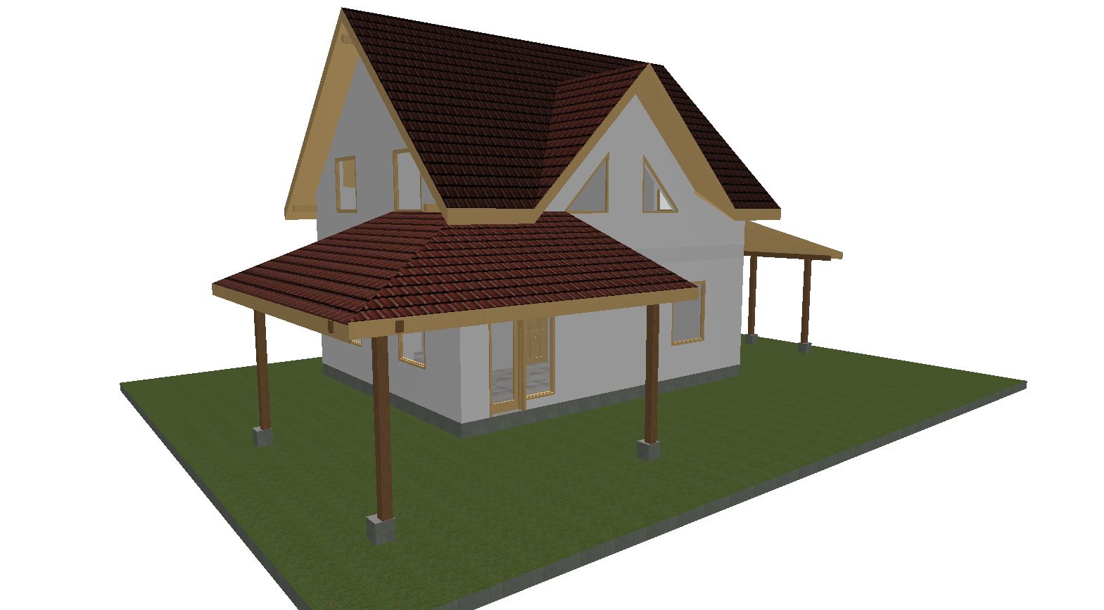

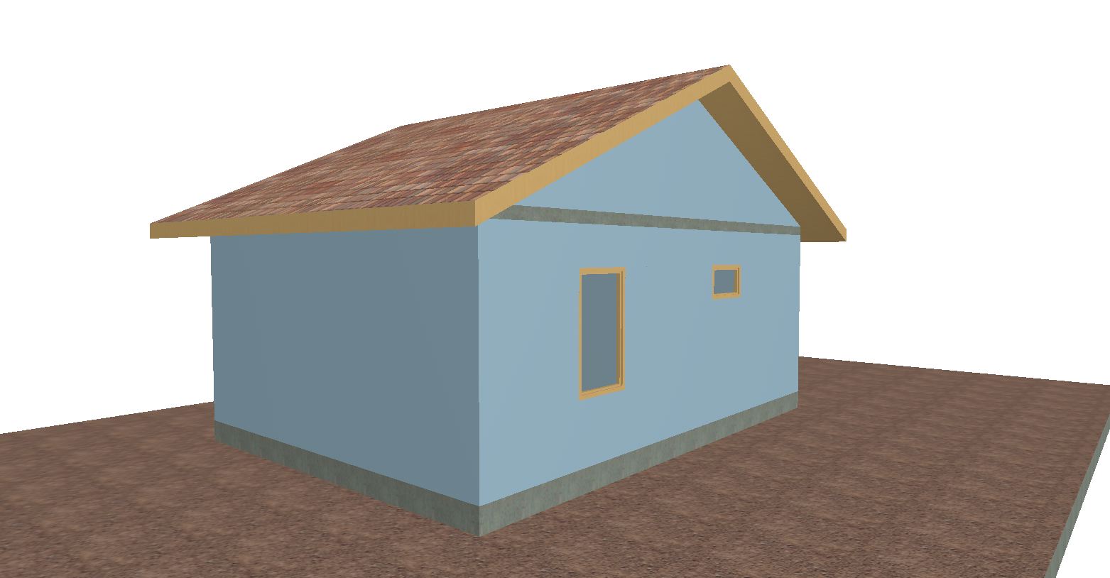

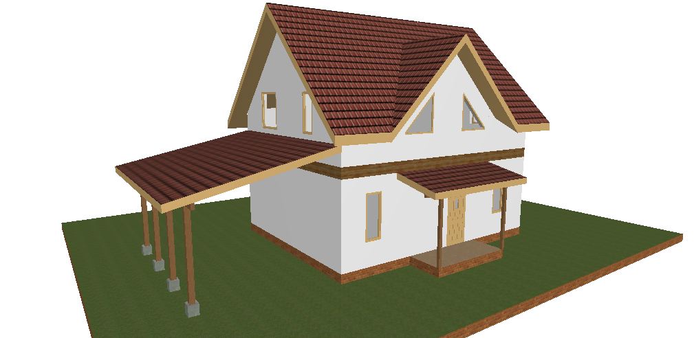

и в продолжение к предыдущему варианту только с мансардным этажом:
план 1 эт - вариант 3.pdf
план 2 эт - вариант 3.pdf
коммерческое предложение-3-база.doc

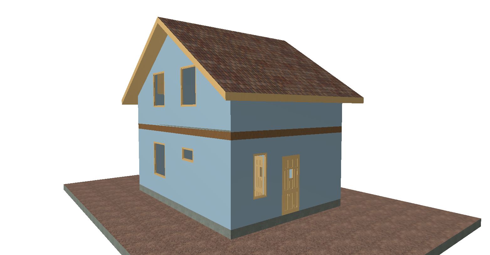

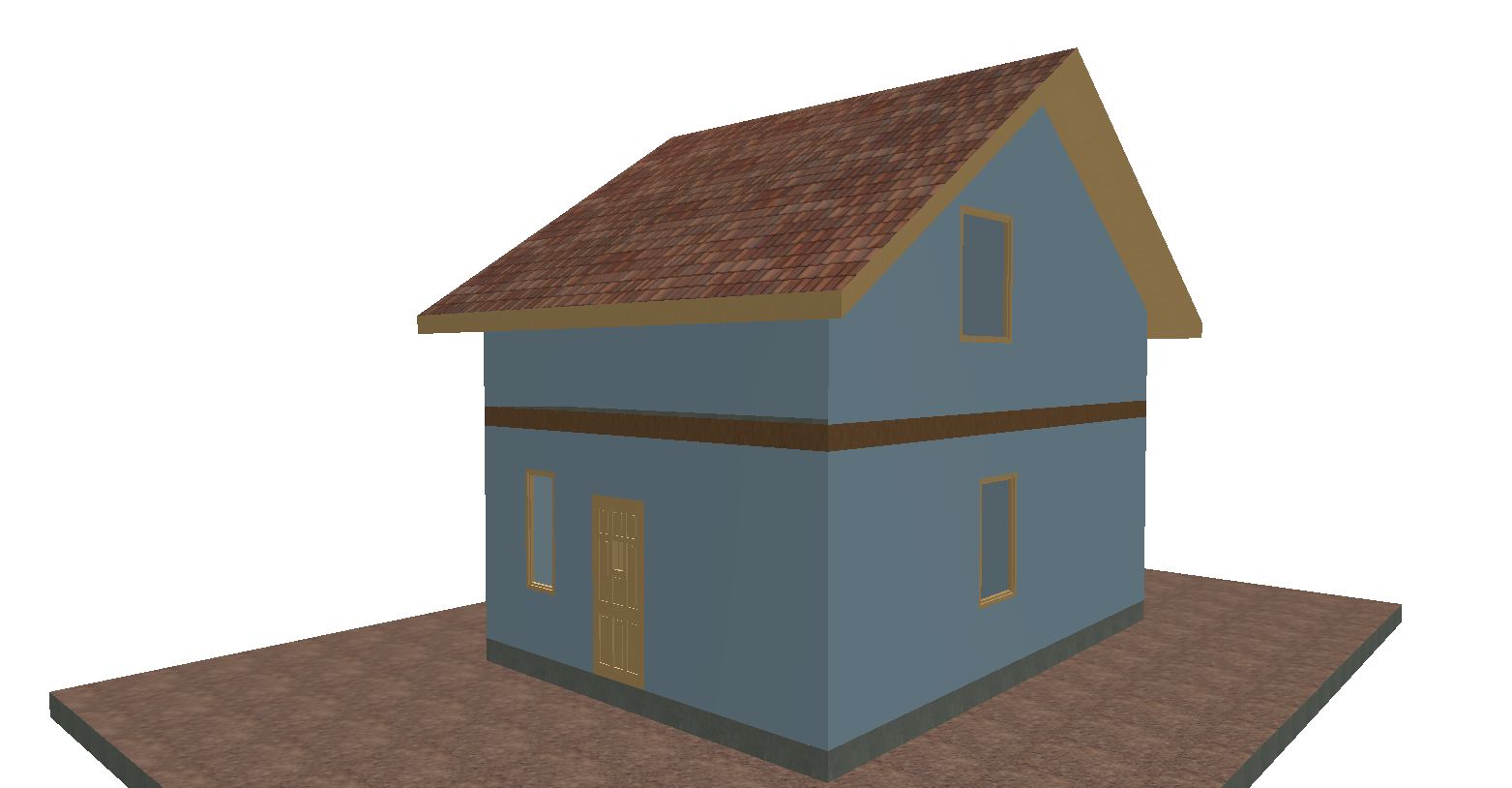

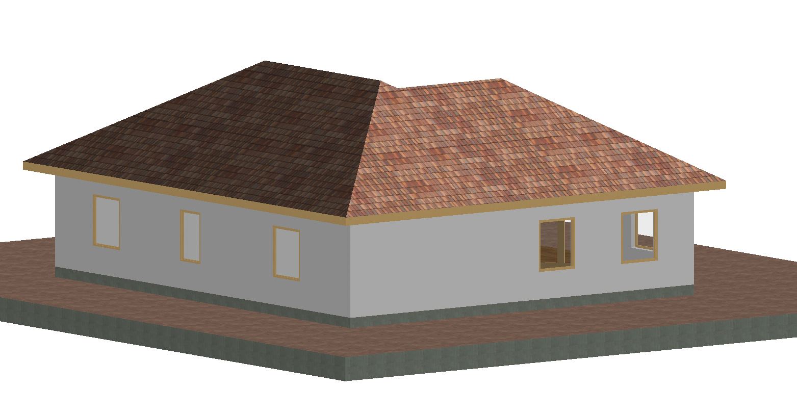

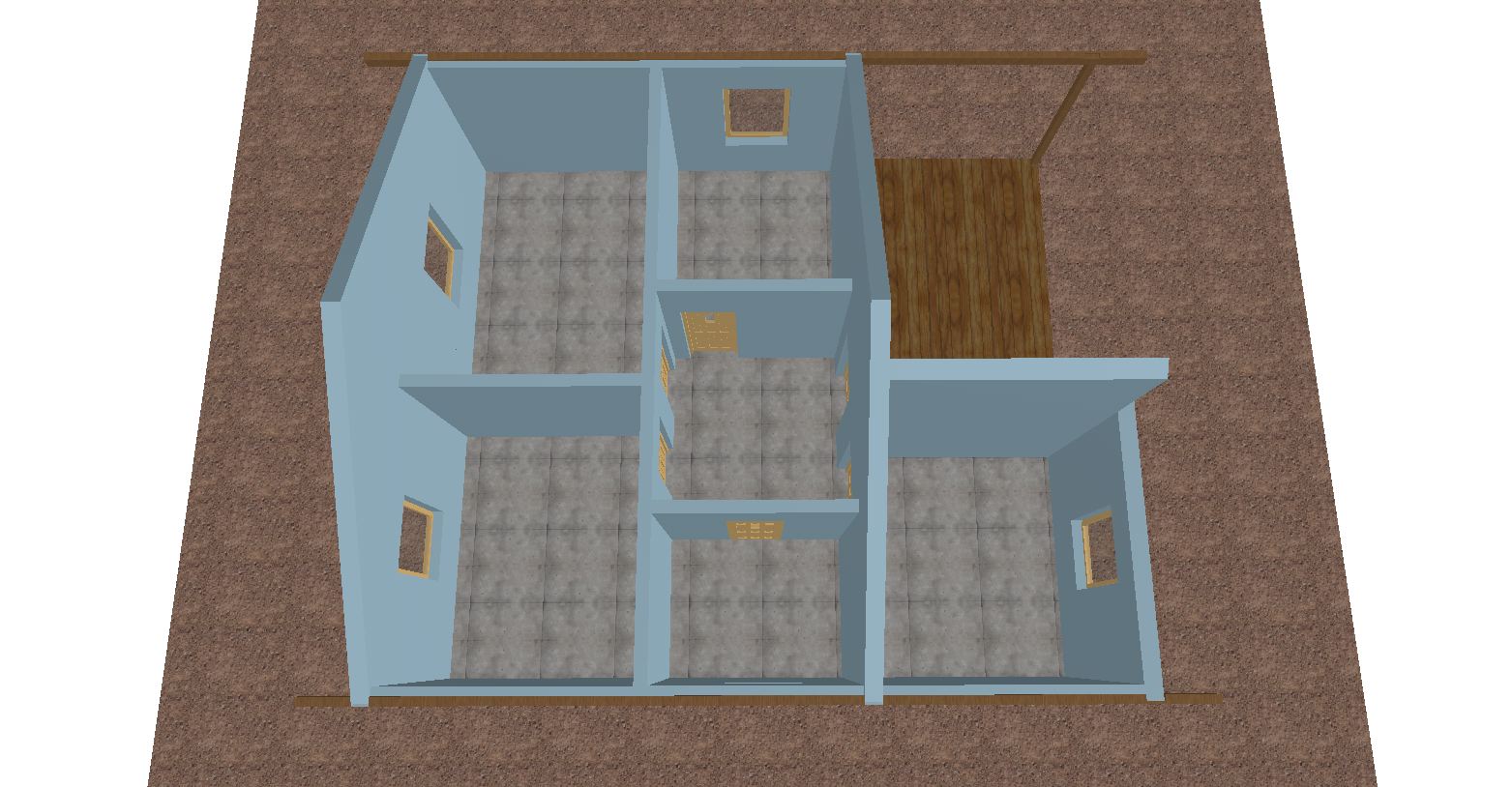

ещё вариантик домика 72 кв.м. c возможностью обустройства мансарды
план 1 эт.pdf
коммерческое предложение-2-база.doc

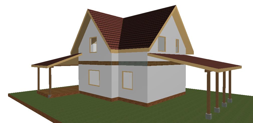

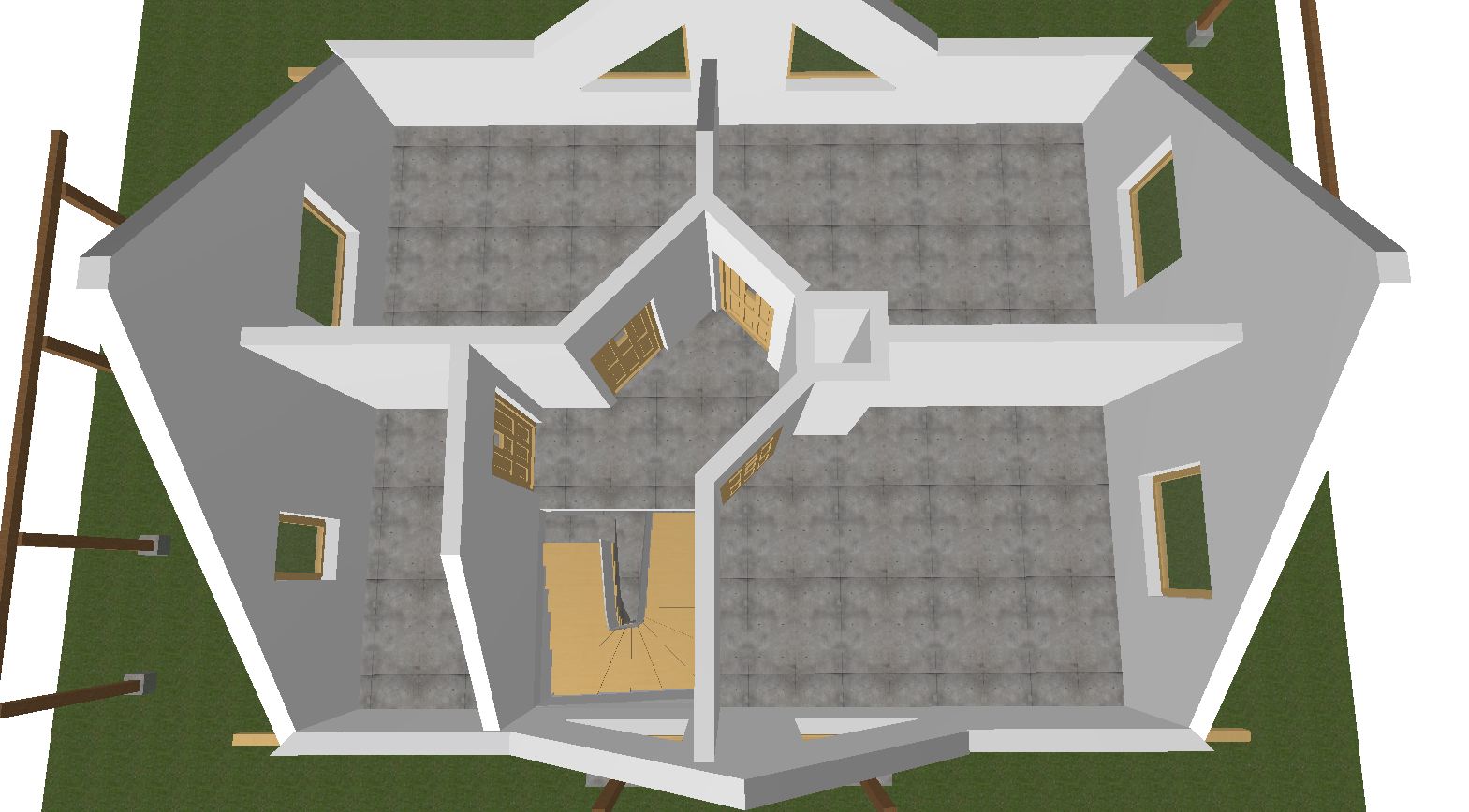

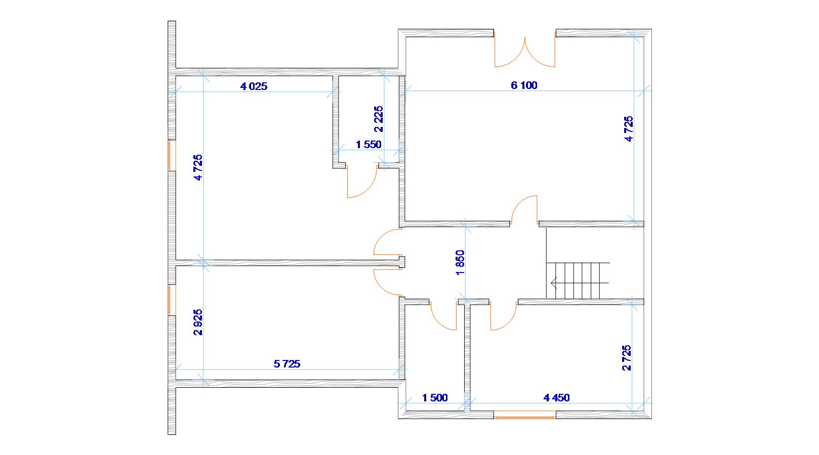

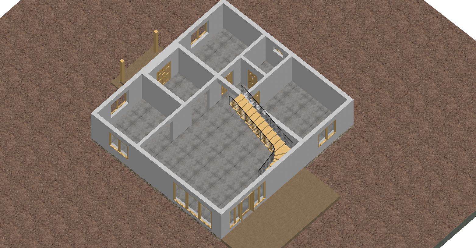

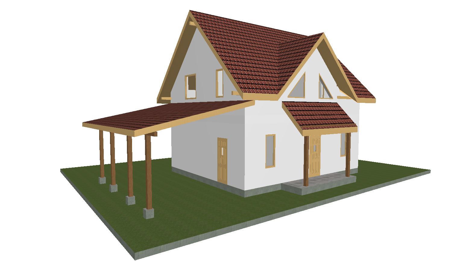

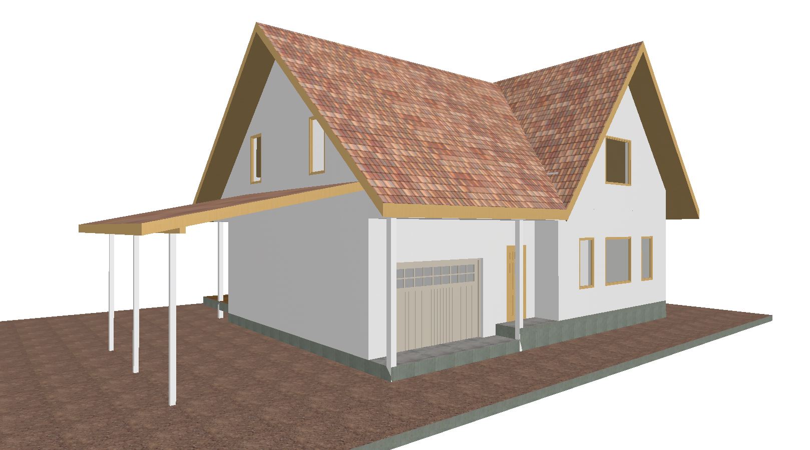

и ещё один домик 2-х этажный, общ.площадью 227кв.м.
коммерческое предложение-база.doc

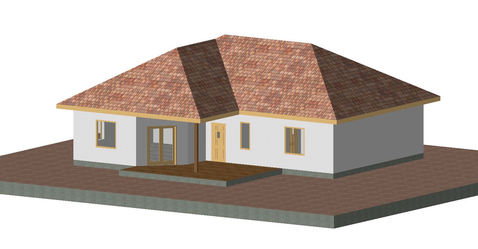

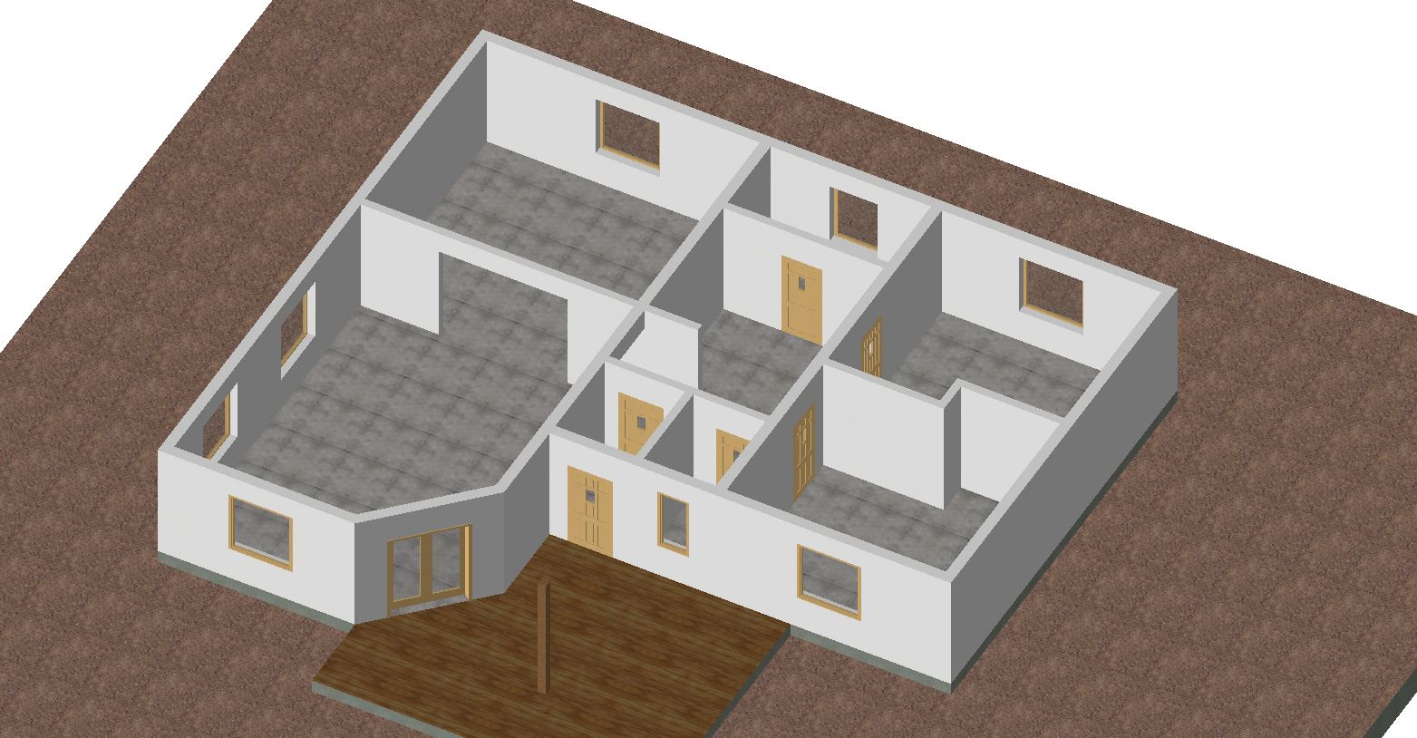

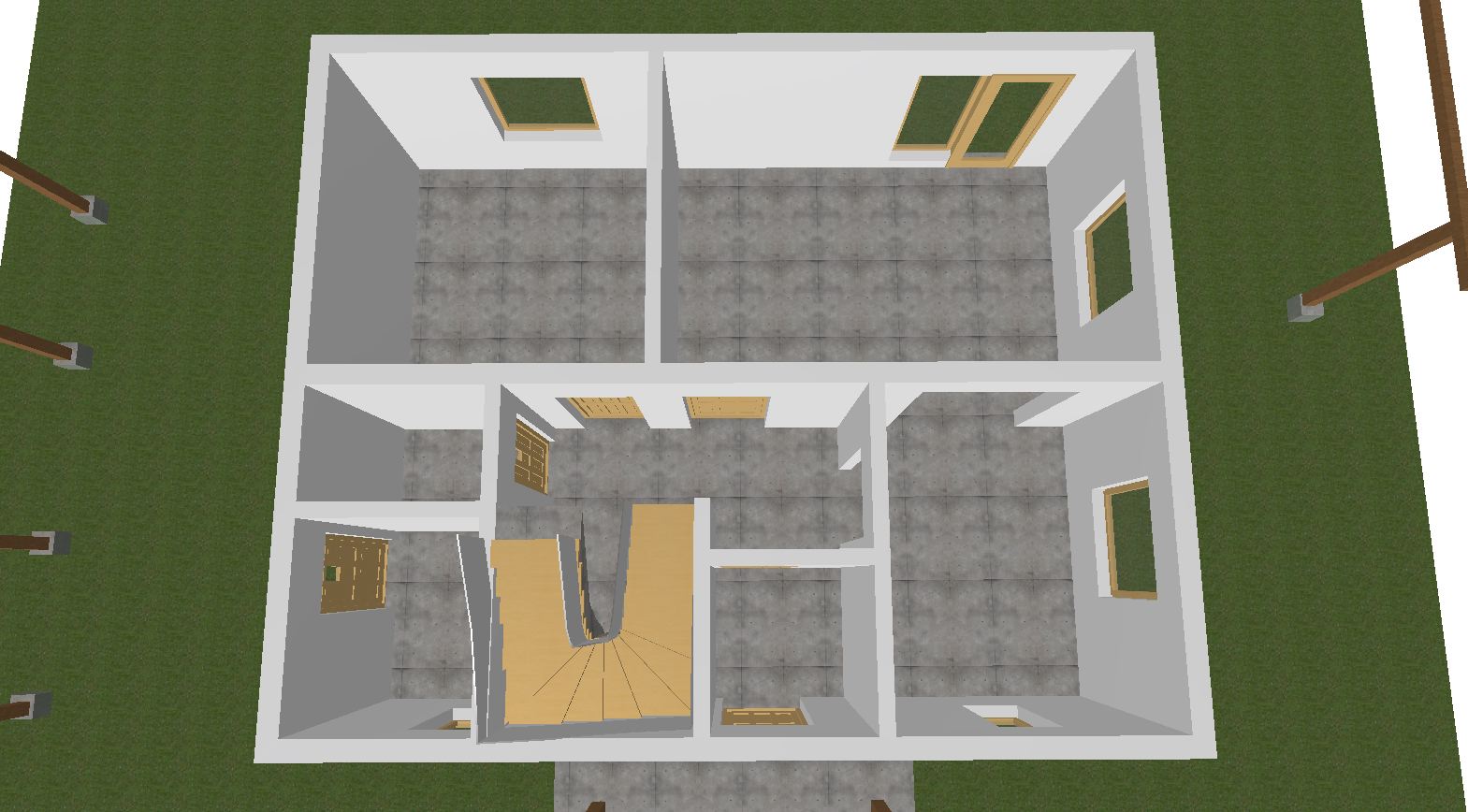

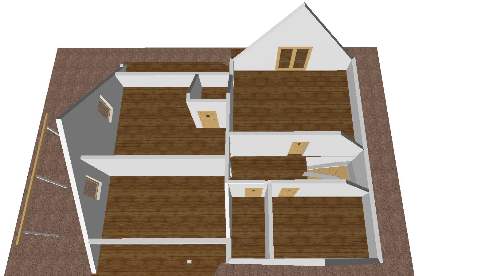

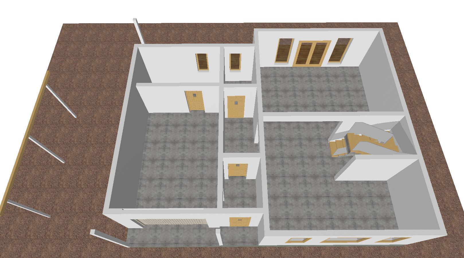

и ещё один домик общ.площадью 120кв.м.
план.pdf

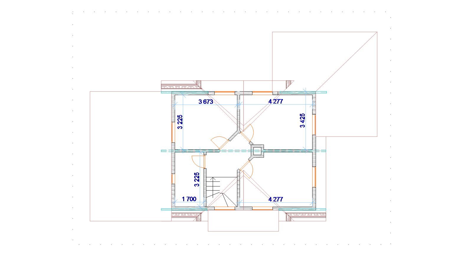

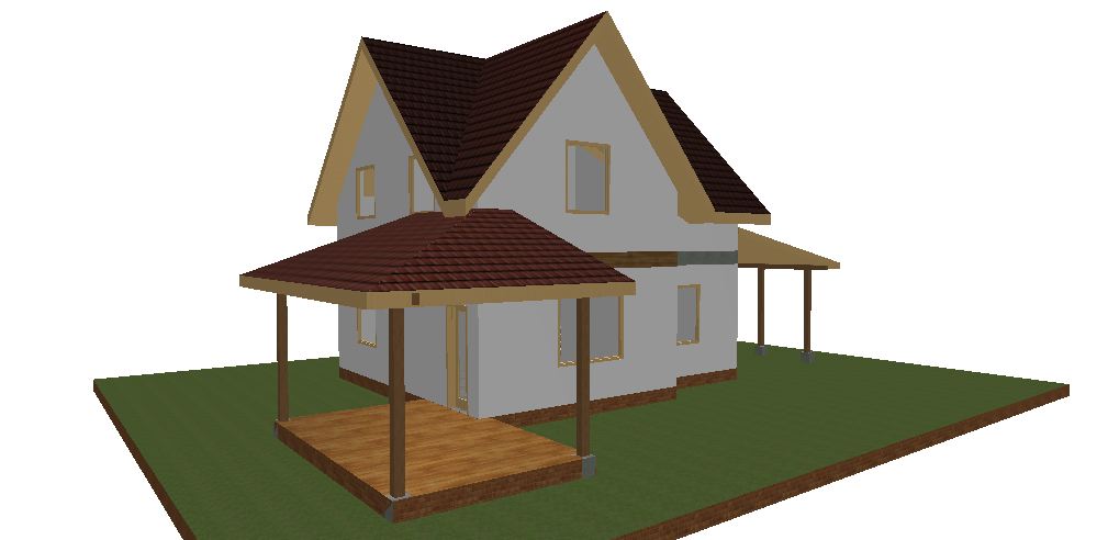

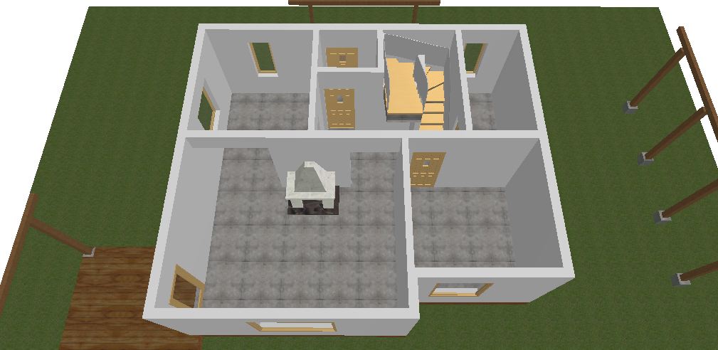

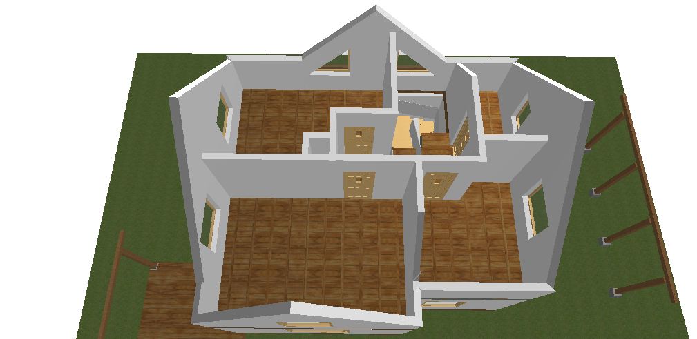

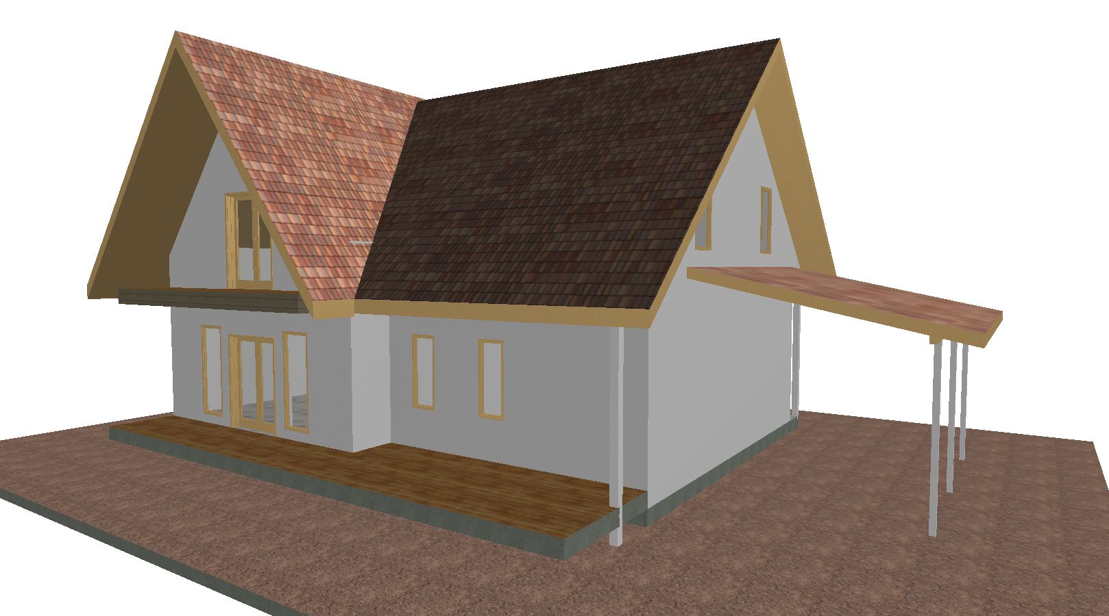

Это домик с Яблунивки,
так сказать слегка измененная версия первого исполненного проекта в Борисполе
общ.площадь данного дома 120 кв.м. + навесы.
По мне, в данном проекте, я бы ещё эркер добавил между кухней и гостинной...;)
план 1 эт.pdf
план 2 эт.pdf
интересный проект. А нету больше цифр по нему? ну там вариант "под внутреннюю отделку" или что-то подобное?
а там в коммерческом предложении есть P.S. и там я расписал ПОЛНЫЙ КОМПЛЕКТ ;)

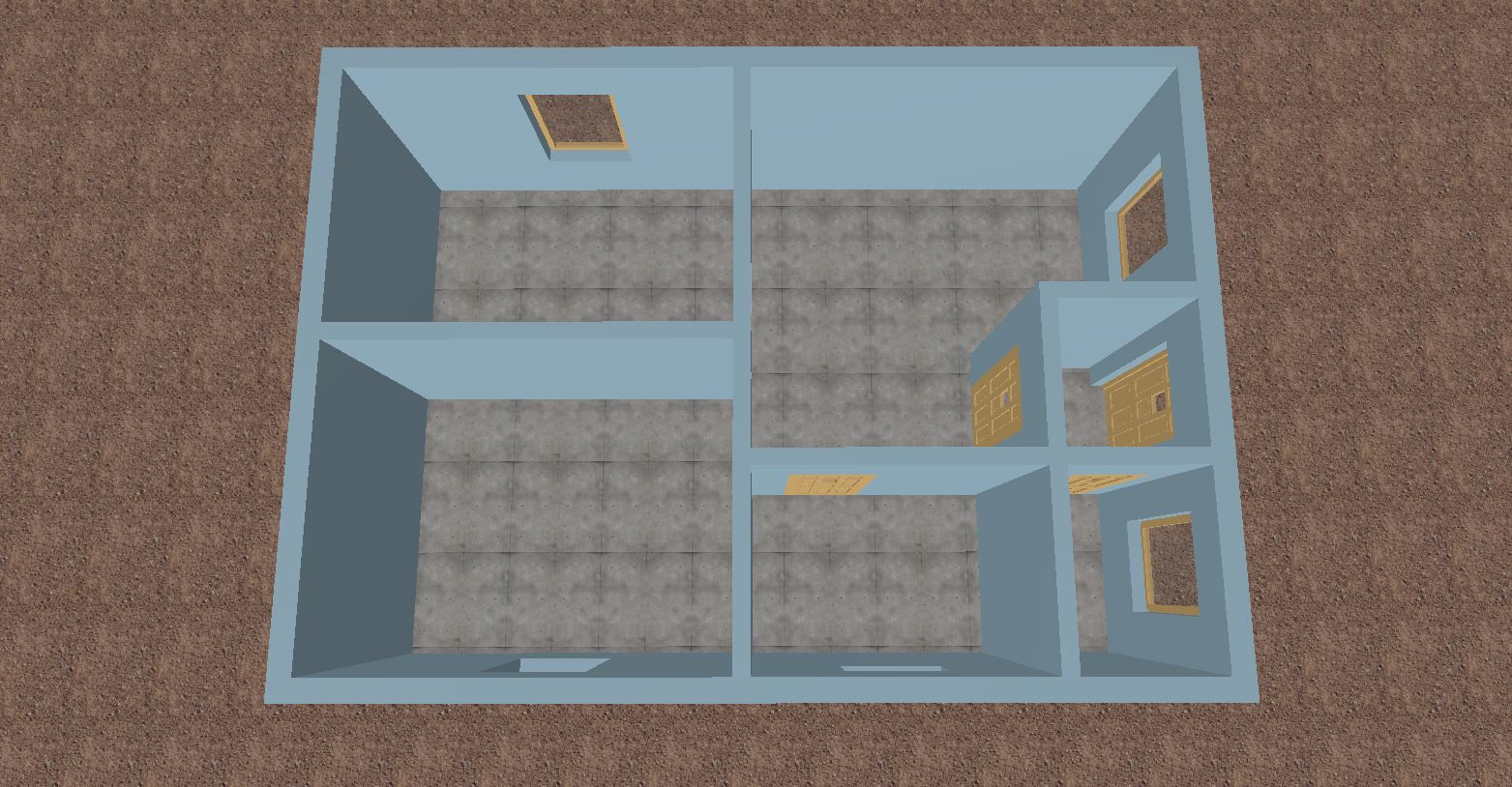

и вот и Бориспольский проект пересчитали на сегодня...
те же 120 кв.м.
по поводу 1-этажных проектов под 120кв.м. постараюсь выложить до понедельника...
