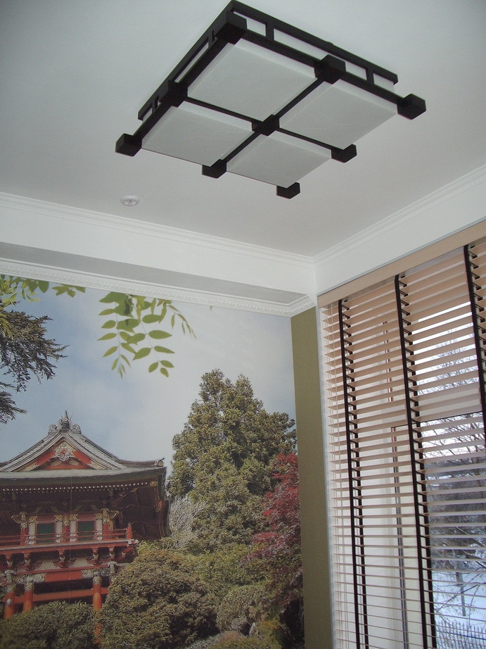

Японский этностиль в освещении - понятие сложное. Бамбук, фонарики из рисовой бумаги, японские рисунки, иероглифы подходят, скорее, для бра и декора на стенах. Неплохие варианты можно посмотреть в магазине "Суперсвет" на Автозаводской, 24, еще больше - там же на втором этаже.
Недавно в оформлении "японской комнаты" в ресторане "Фестиваль счастья" (с. Счастливое) применил потолочный светильник (ссылка устарела)
- вышло, вроде, гармонично - см. фото 2.
Третья картинка - варианты светильников и декора в японском стиле, в основном, фото с Автозаводской. Если не получится рассмотреть, могу выслать на почту исходники.
