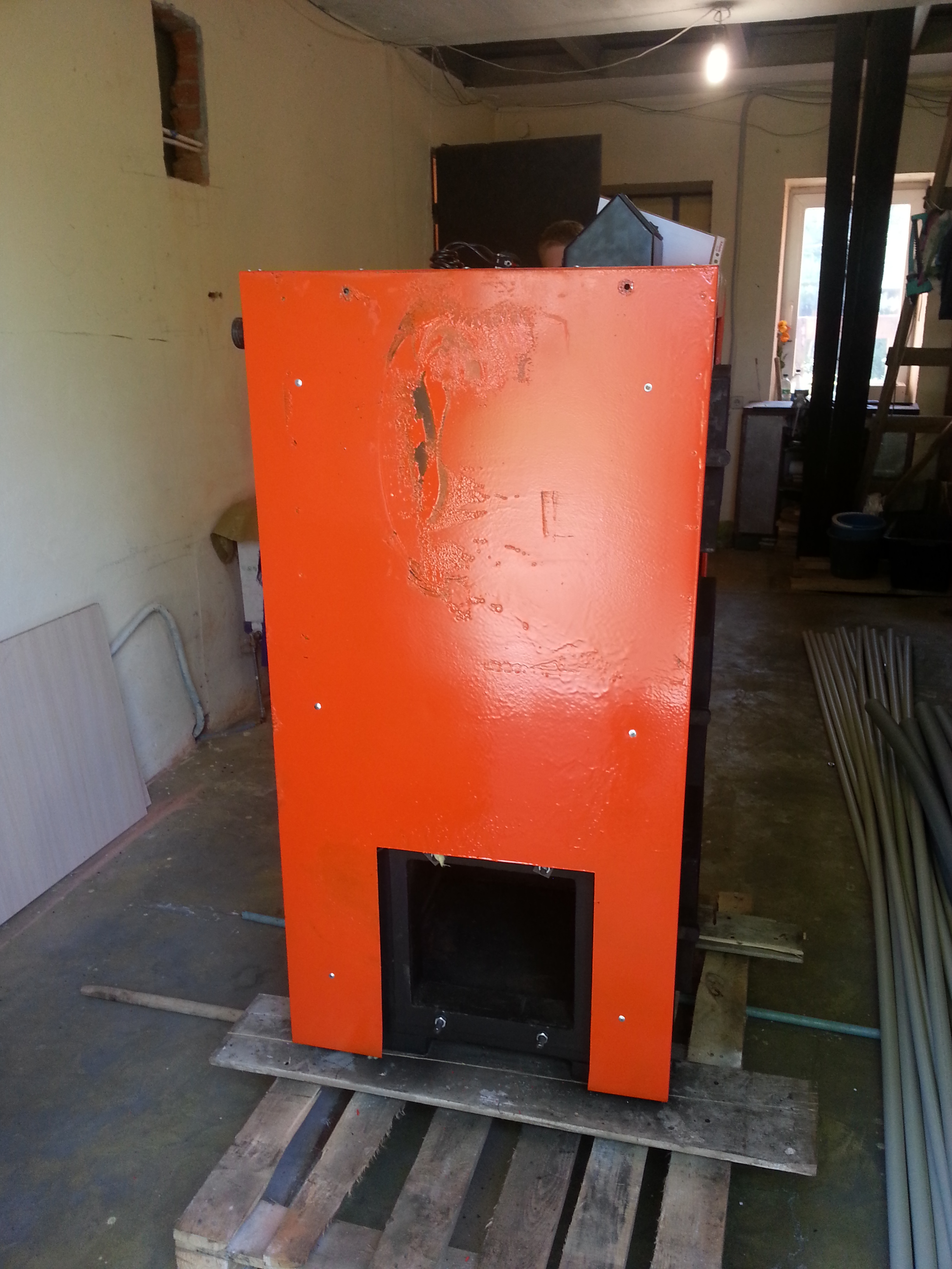

Вот в таком виде отечественные пелетные котлы привозят продованы заказчику.
А дальше по мелочам: дверки не закрываются, уплотнителей на дверки нет, кабель который проложен в котле не термостайкий. Сталь не котловая, но и этот метал экономят. При гидравлических испытаниях котел начинает хлопать уже на 2 барах.
Костржева в Польше тоже недешевая, но там есть спецпрограмма, которая его удешевляет для поляков
Так дотации ЕС уже закончились пару лет, но бывают сезонні знижки :D.
А дальше по мелочам: дверки не закрываются, уплотнителей на дверки нет, кабель который проложен в котле не термостайкий. Сталь не котловая, но и этот метал экономят. ...
