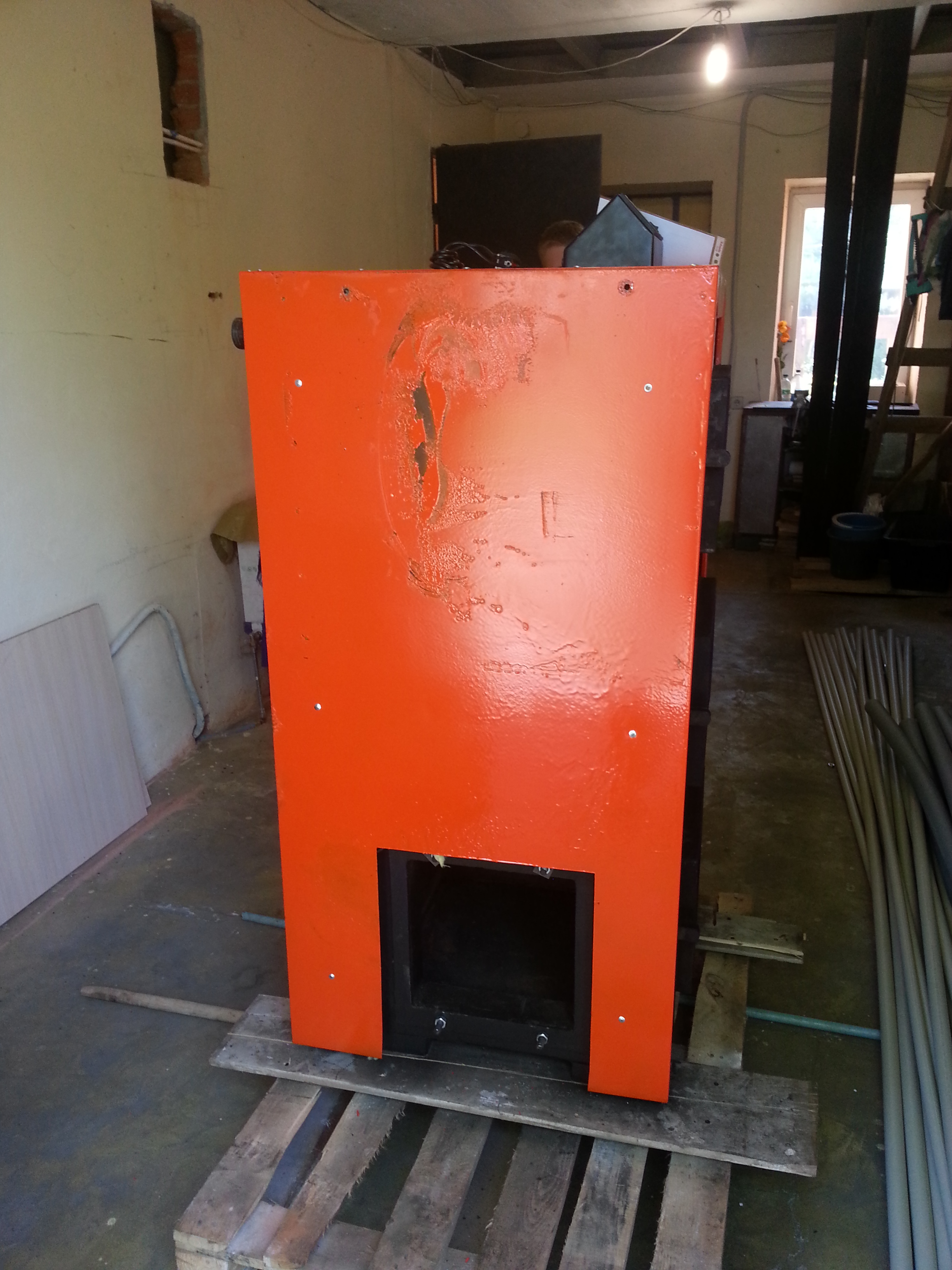

Прошу помочь с советом в выборе пеллетного котла. Выбираю пеллетный котел украинского производителя (импортный не потяну по бюджету),
15 кило гривен добавьте и купите импортный.
Вот в таком виде приходят заказчику новые отечественный котлы.
За мнение спасибо, но очень сомневаюсь, что смогу купить нормальный импортный за 70-80 тыс. грн.
А относительно фото: в таком виде просто не стоит принимать котел и всего делов - пусть продавец сам с таким играется

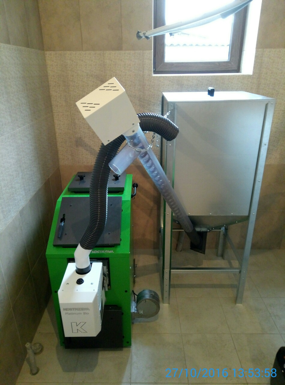

А у меня нет таких сомнений. На фото котел костаржева пеллет 100 16 кВт. обошелся заказчику 77 тыс.
2900 евро ОРОР 20 кВт. и.т.д.
Извините, но 16 кВт - это значительно меньше требуемых 25 кВт, а 2900 евро - это 90 тыс грн, что на 30 тыс больше желаемых затрат на котел.
Поэтому и прошу инфо от реальных пользователей котлов украинских производителей )))
