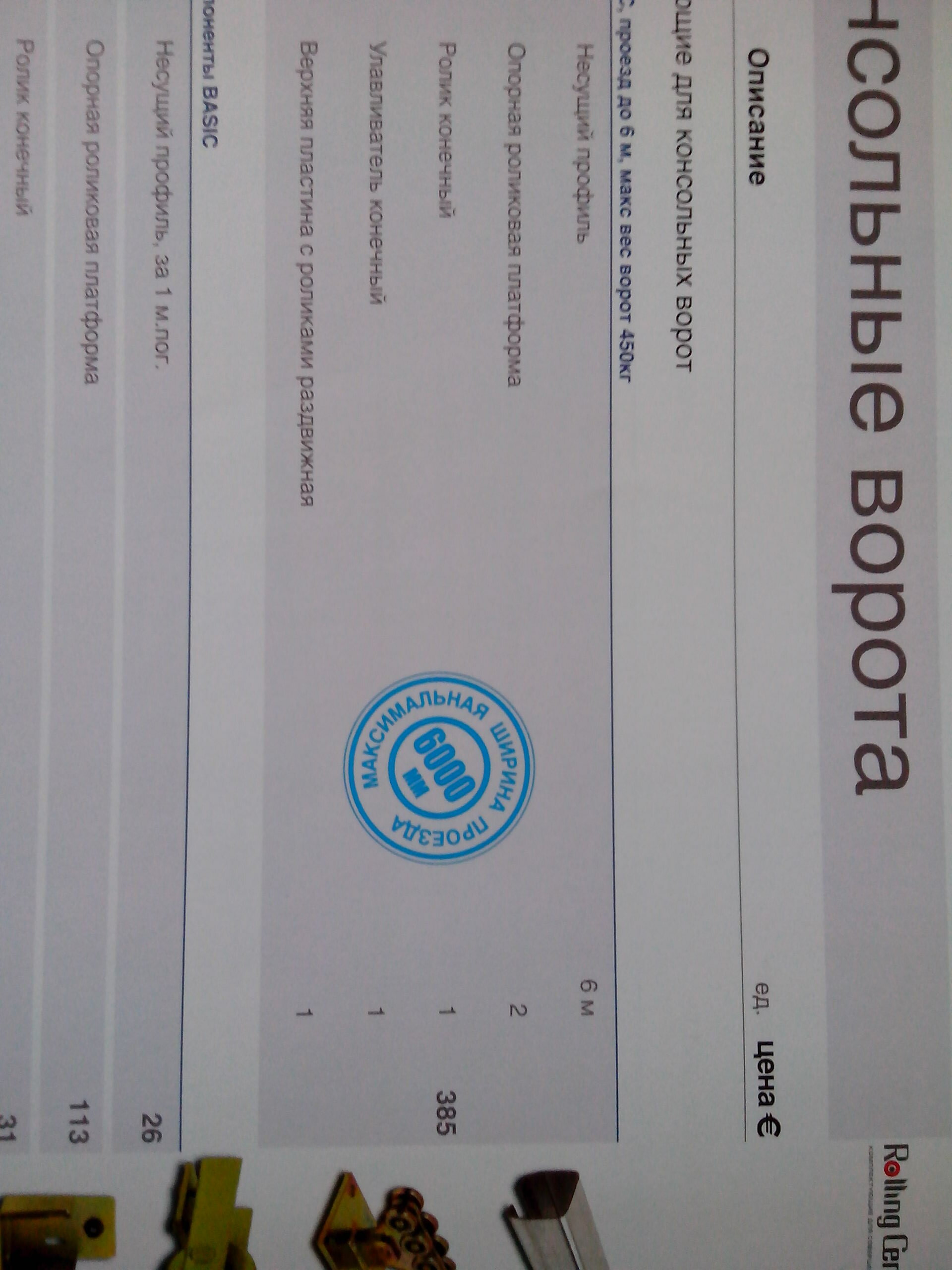

и почему же тогда господин "не кроилово" предлагает мне в КП прямое "попадалово", предлагая "Фурнитура RollingCenter Basic (Италия), до 600 кг+ Дополнительный метр консоли" ? это что секретная информация ?

kaskad_2437, устаревшая информация.
страница 24 прайса компании картек, единственного официального представителя роллинг центр в Украине
верхний левый угол - фото приведено ниже
в моих воротах нет кроилова
в предложении нет кроилова
значит, нет и попадалова
На сайте все того же КарТека:
Комплект "Basic" - для проезда до 4 м, макс. вес ворот — 400 кг.

kaskad_2437, от картека было письмо, то ли в мае, то ли в июне, об увеличении показателей нагрузки.
на сайте, видимо, убрать не успели.
я тоже исходя из своего опыта могу говорить, что бейсик на профлистовых воротах 4500 проема ходит отлично.
kaskad_2437я тоже исходя из своего опыта могу говорить, что бейсик на профлистовых воротах 4500 проема ходит отлично.
Если полотно заполнено профлистом отлично ходит на воротах с шириной проема до 5000 мм.

РЦ представлен в Украине уже более 15 лет и всегда официально комплект Бейсик предназначался для ворот с проемом до 4м и весом до 400кг, а комплект Стандарт для ворот до 6м и до 800кг. Другое дело, что на практике часто устанавливали Бейсик на ворота с проемом до 5м и работали они отлично. Поэтому, когда у заказчика проем 4,5м, он по официальной таблице попадает посредине между двумя комплектами. Так было до этого года, в 2013г КарТек объявил о том, что нагрузки пересмотрены и теперь Бейсик для ворот до 6м, а Стандарт до 8м.
От себя скажу: шесть лет назад я работала в компании КарТек и ездила в главный офис Роллинг Центра в Венеции. Там общалась с сотрудниками компании, которые говорили о том, что Бейсик они продают как фурнитуру для ворот до 4м, но вся фурнитура РЦ обязательно проходит испытания с двойным превышением нагрузок!!! Как мне объяснили, в Италии очень жестские требования к техническим характеристикам стройматериалов. Поэтому, дабы избежать рекламаций и судов, официально они рекомендуют нагрузки в два раза меньше, чем показывают результаты испытаний.

Вот ссылка на буклет производителя Rolling Center и в нем есть все характеристики:
came.com.ua/upload/medialibrary/rolcen/Dpl%20Carrelli%20ITA%20ENG_video.pdf
В нем указано, что действительно Бейсик теперь рассчитан на проезд до 6 метров.

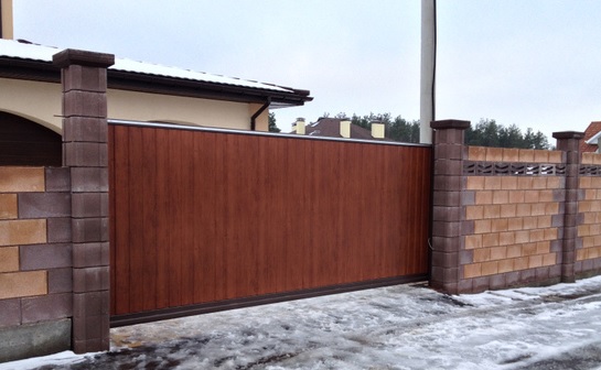

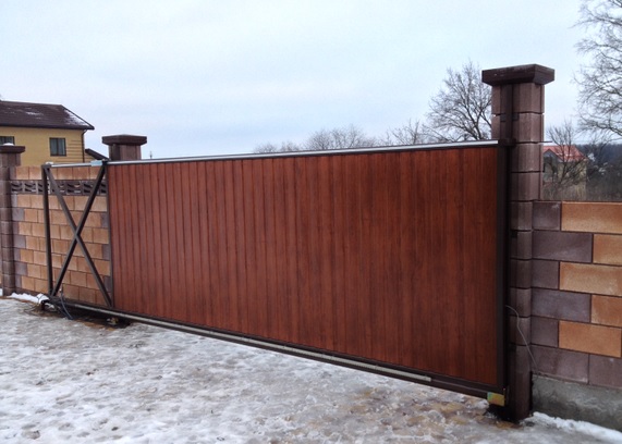

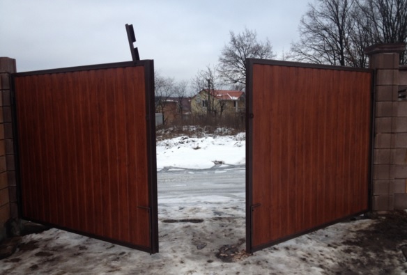

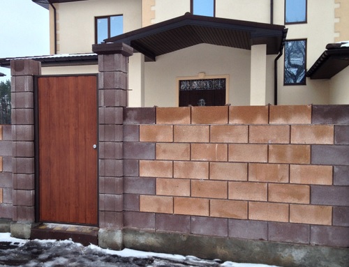

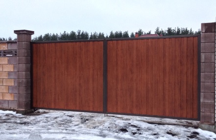

Планирую 2-е ворот и калитку
Спасибо всем за участие в обсуждении и рекомендации.
Отдельное спасибо Zhan_net и ее команде монтажников :)
Редко увидишь женщину в воротной теме. А если ещё и профессионала то это вообще респект.
