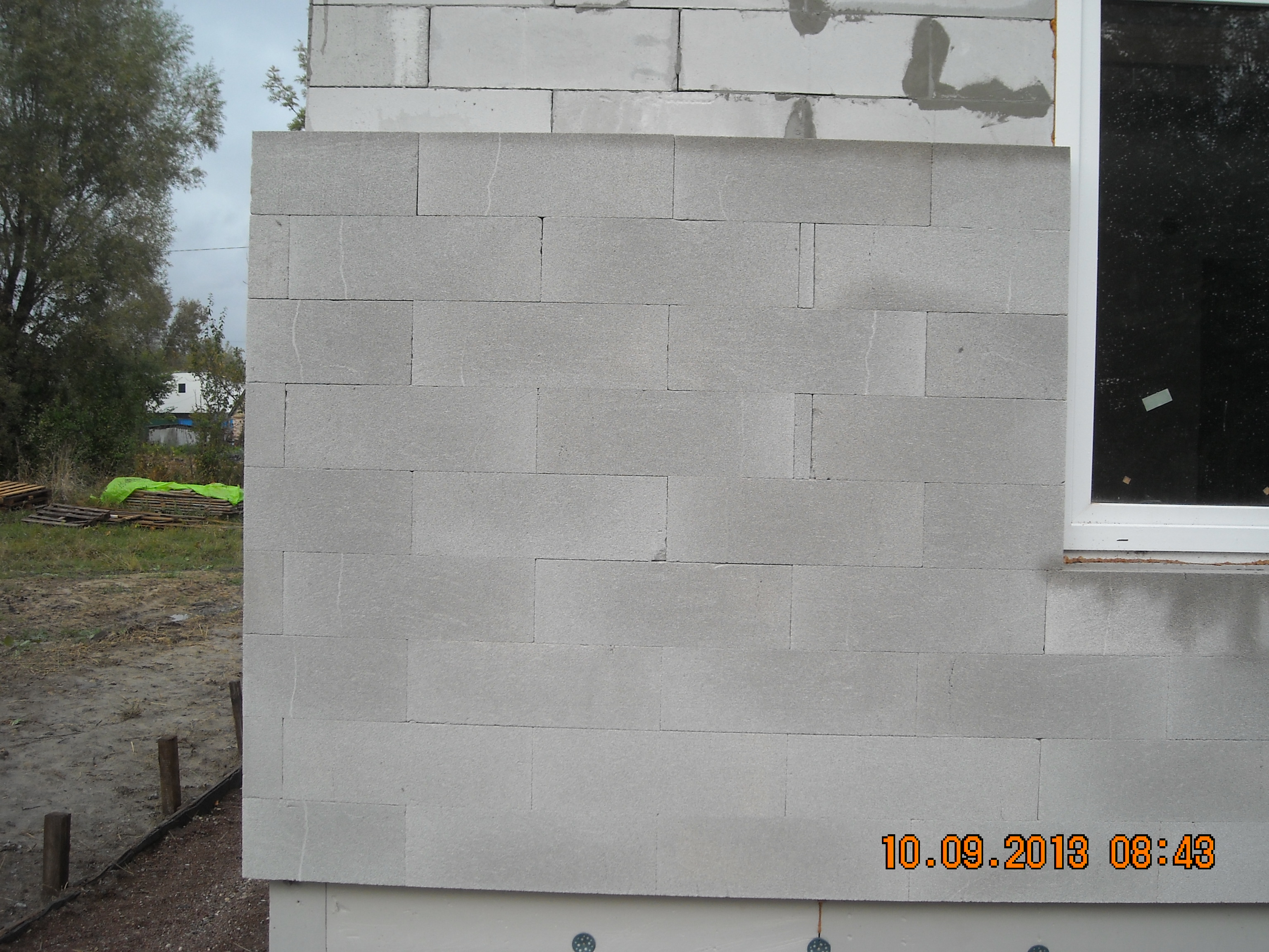

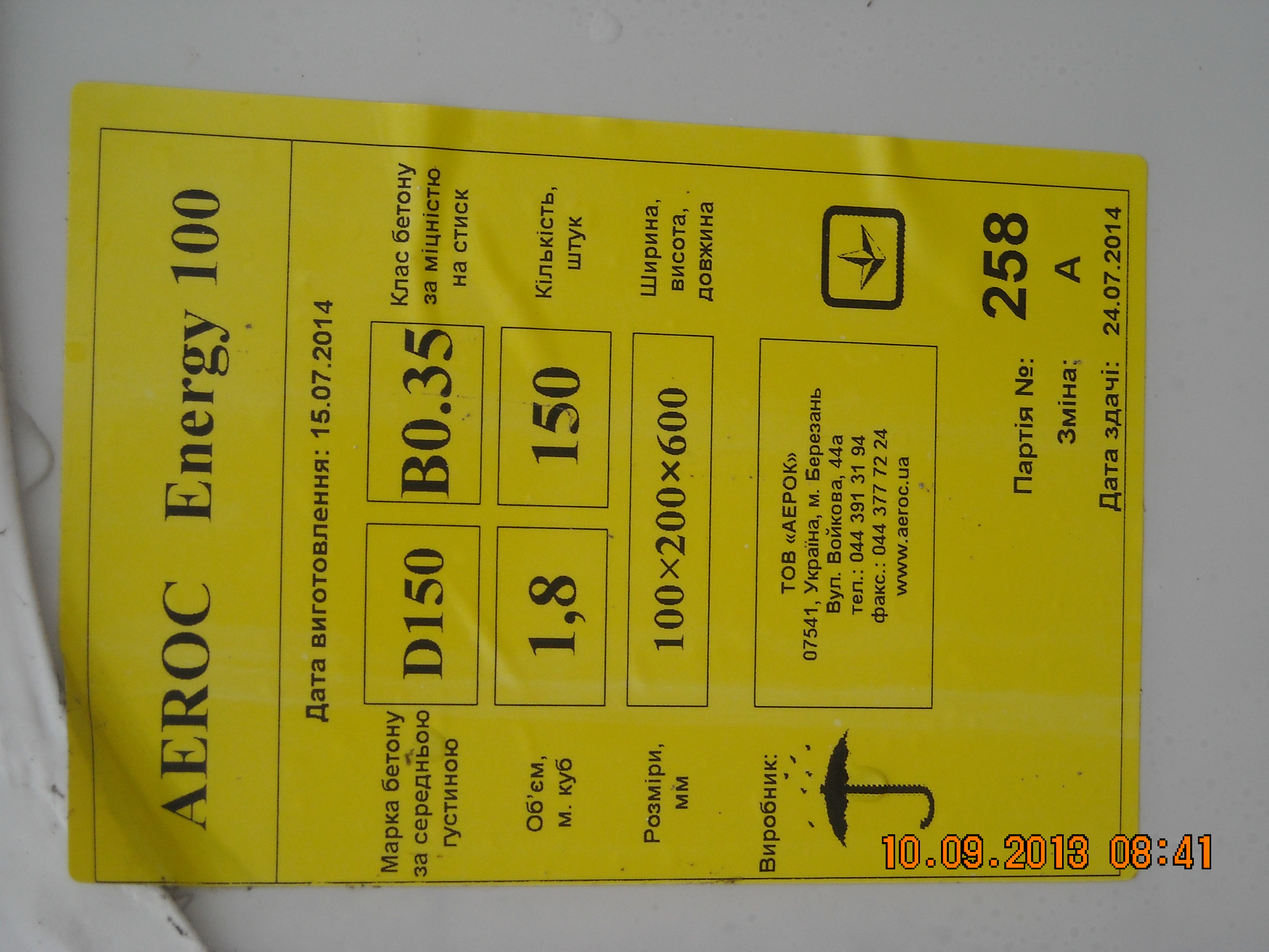

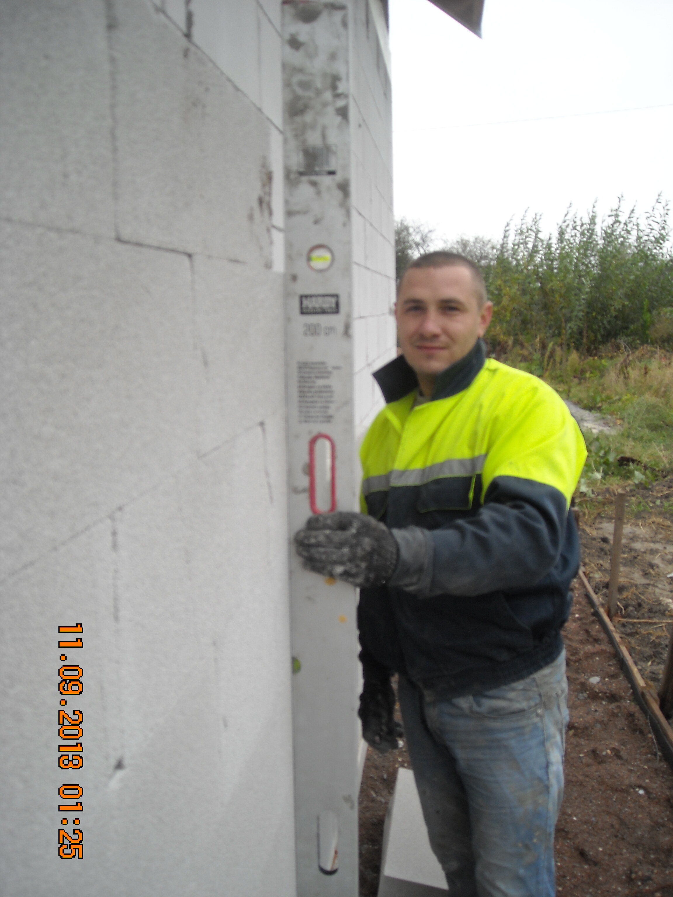

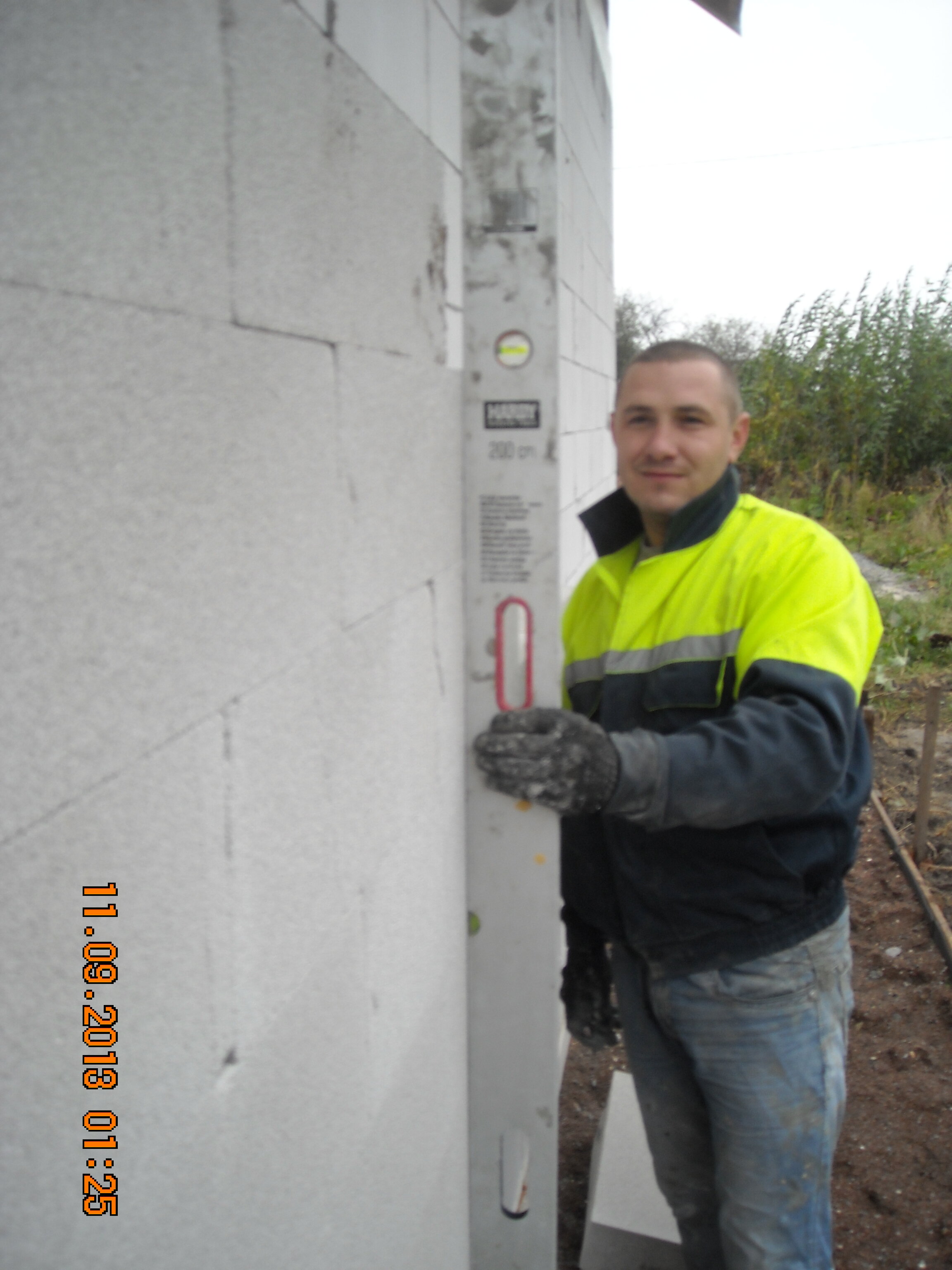

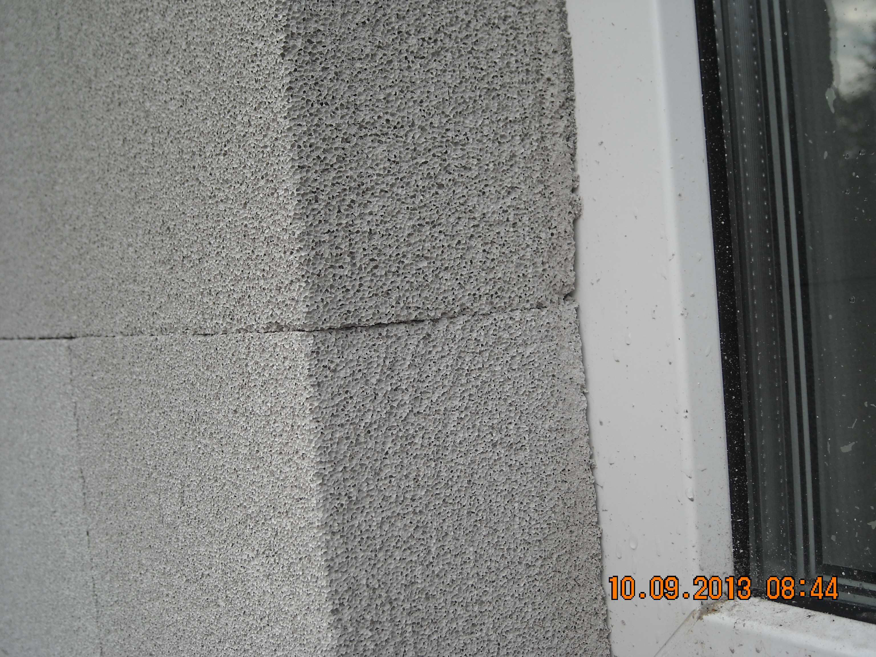

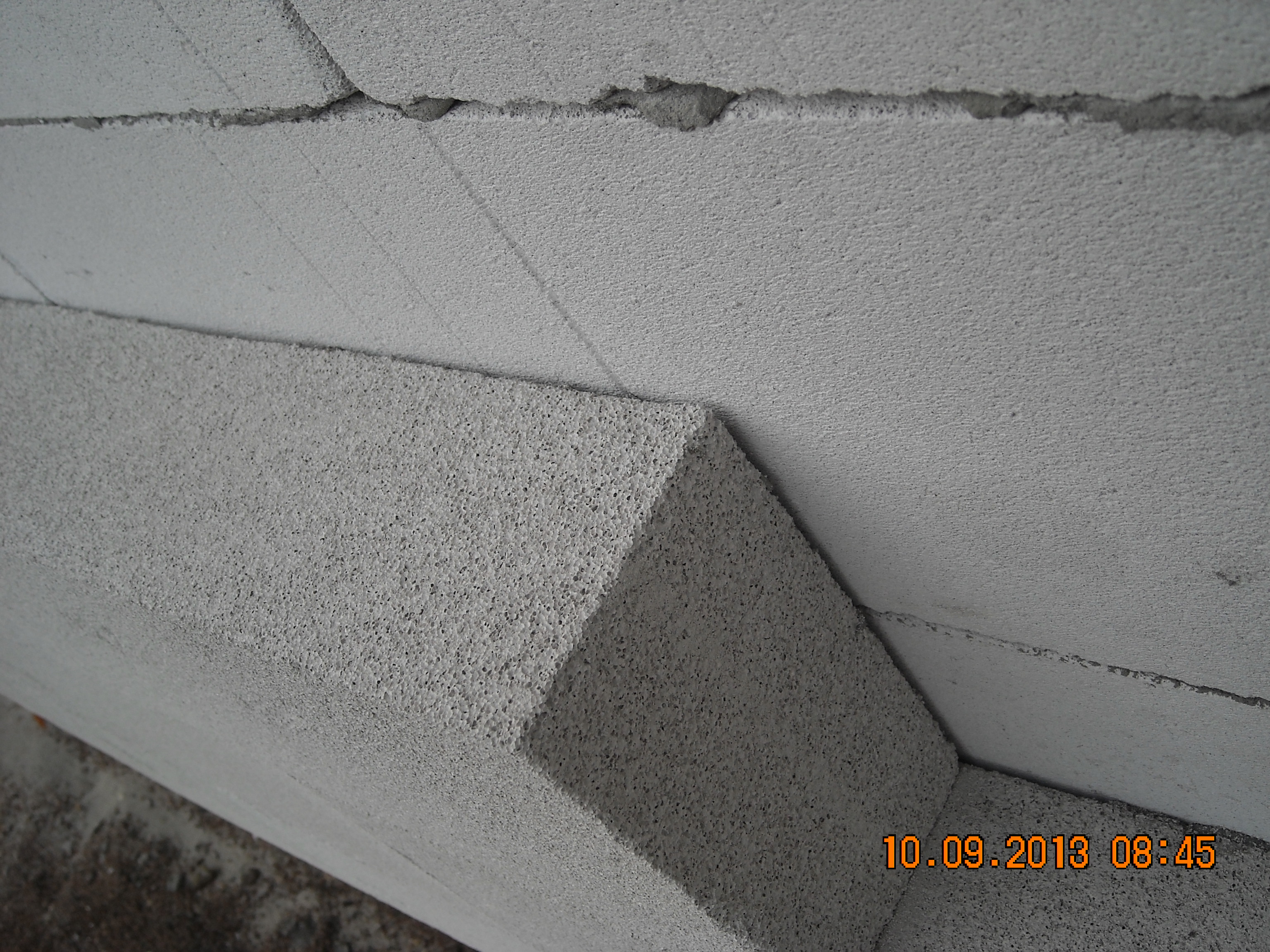

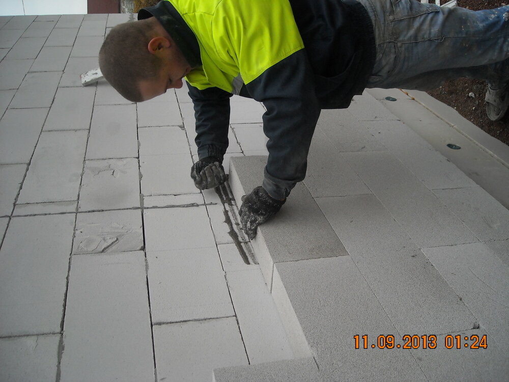

Придбав дані блоки нажаль були лише розміри 20*60 дуже хотілось 50*60. Якщо в когось є запитання задавайте по мірі можливості надам реальну відповідь про блоки. Завтра планую починати утеплювати.
Нажаль підвели як будівельники. Сьогодні телефоную зранку а він каже - я неможу оскільки їду в Чехію. Це просто п..... Тепер буду шукати іншу бригаду.

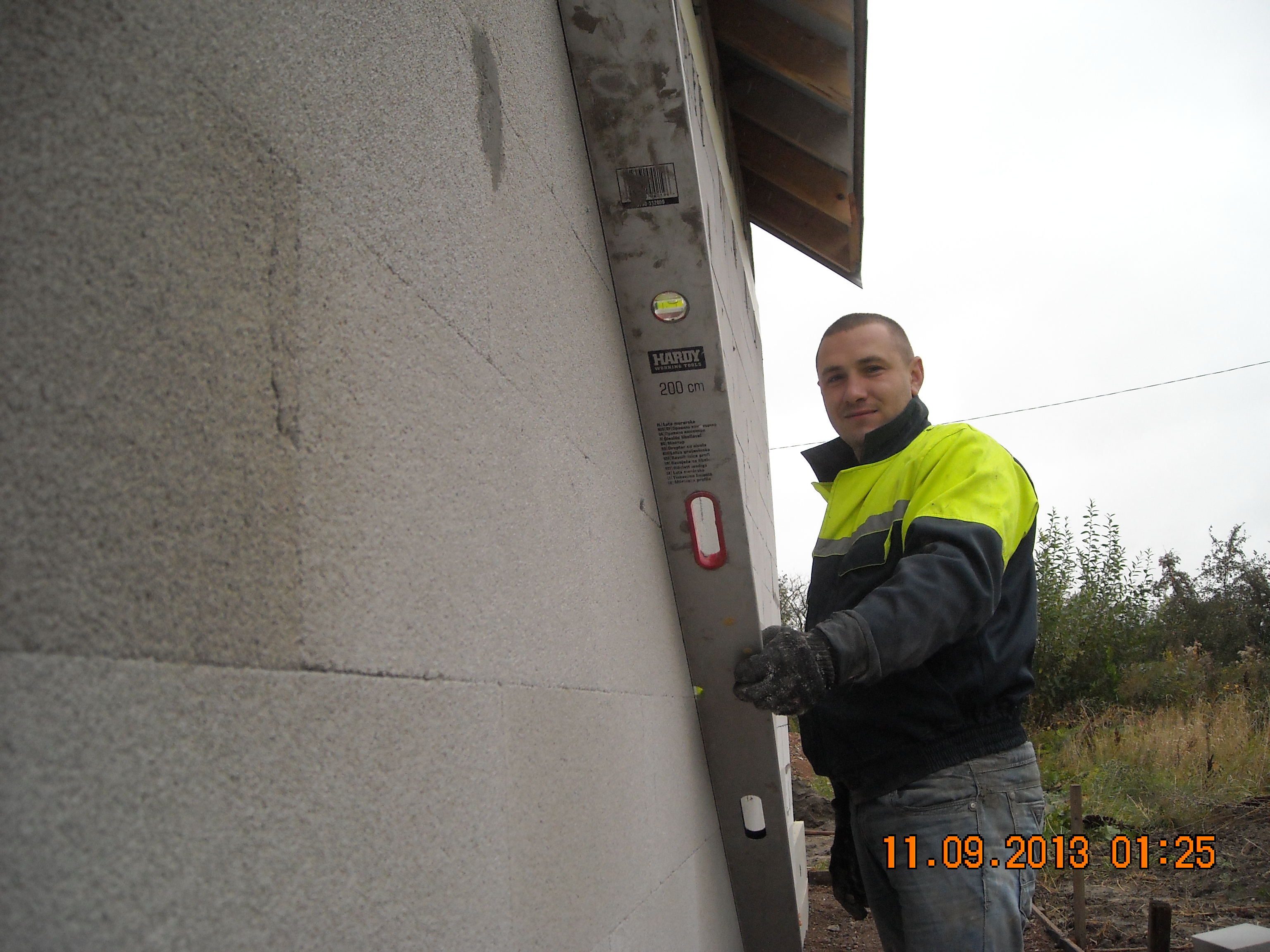

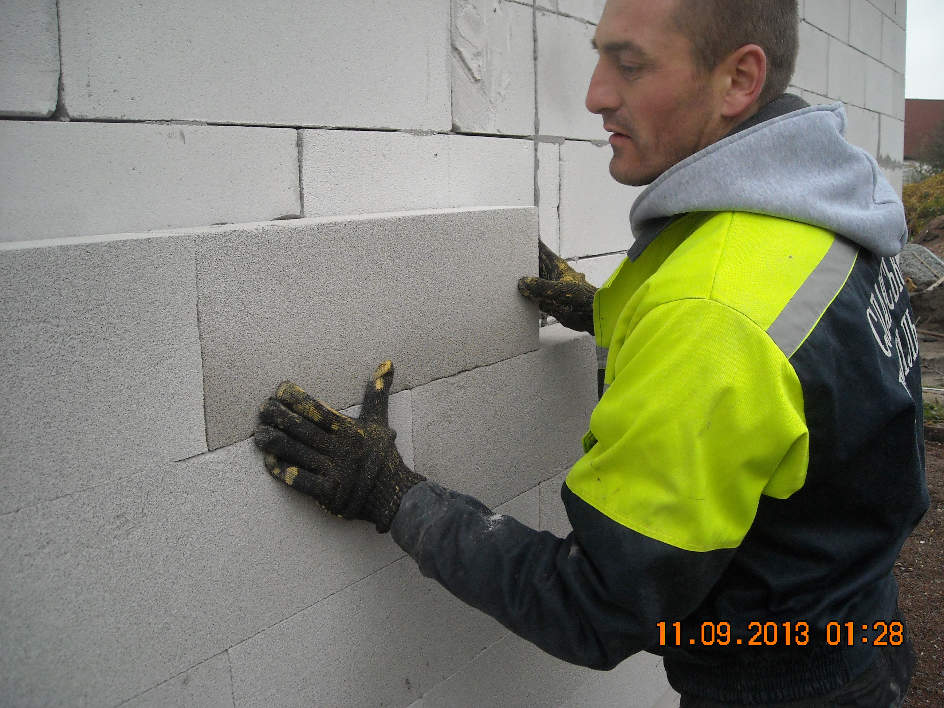

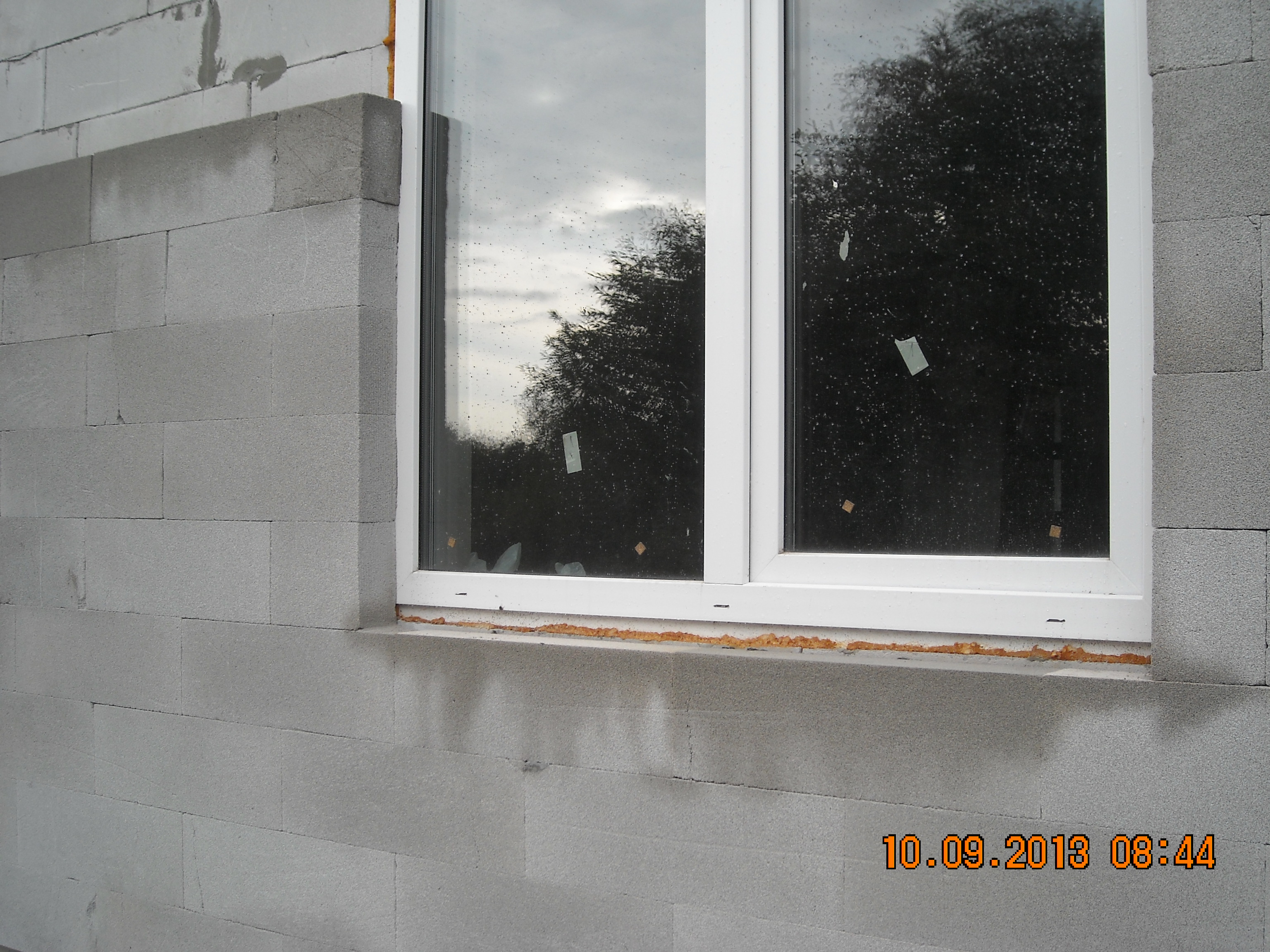

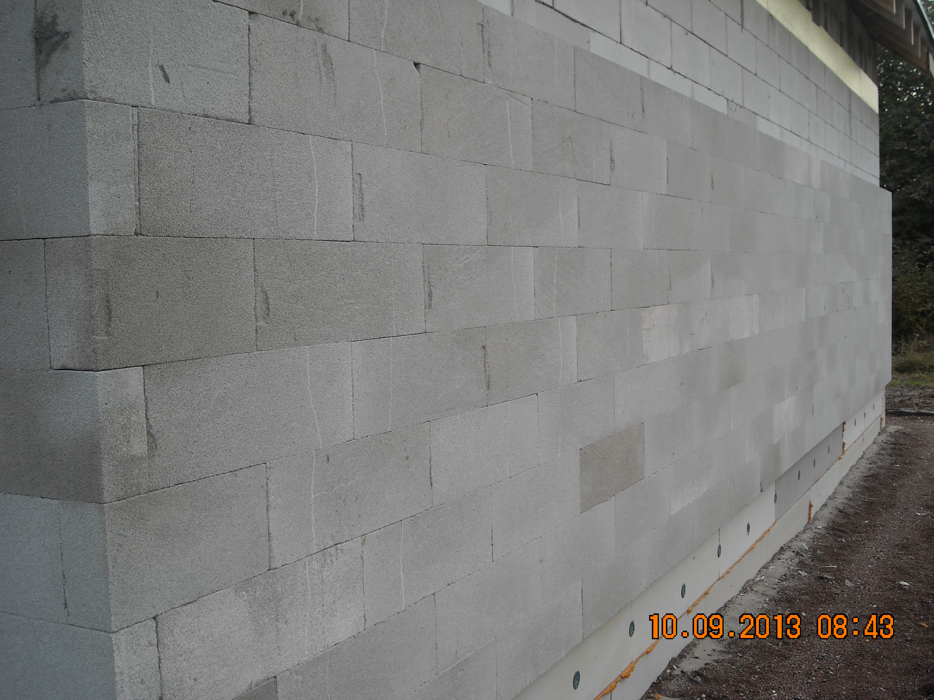

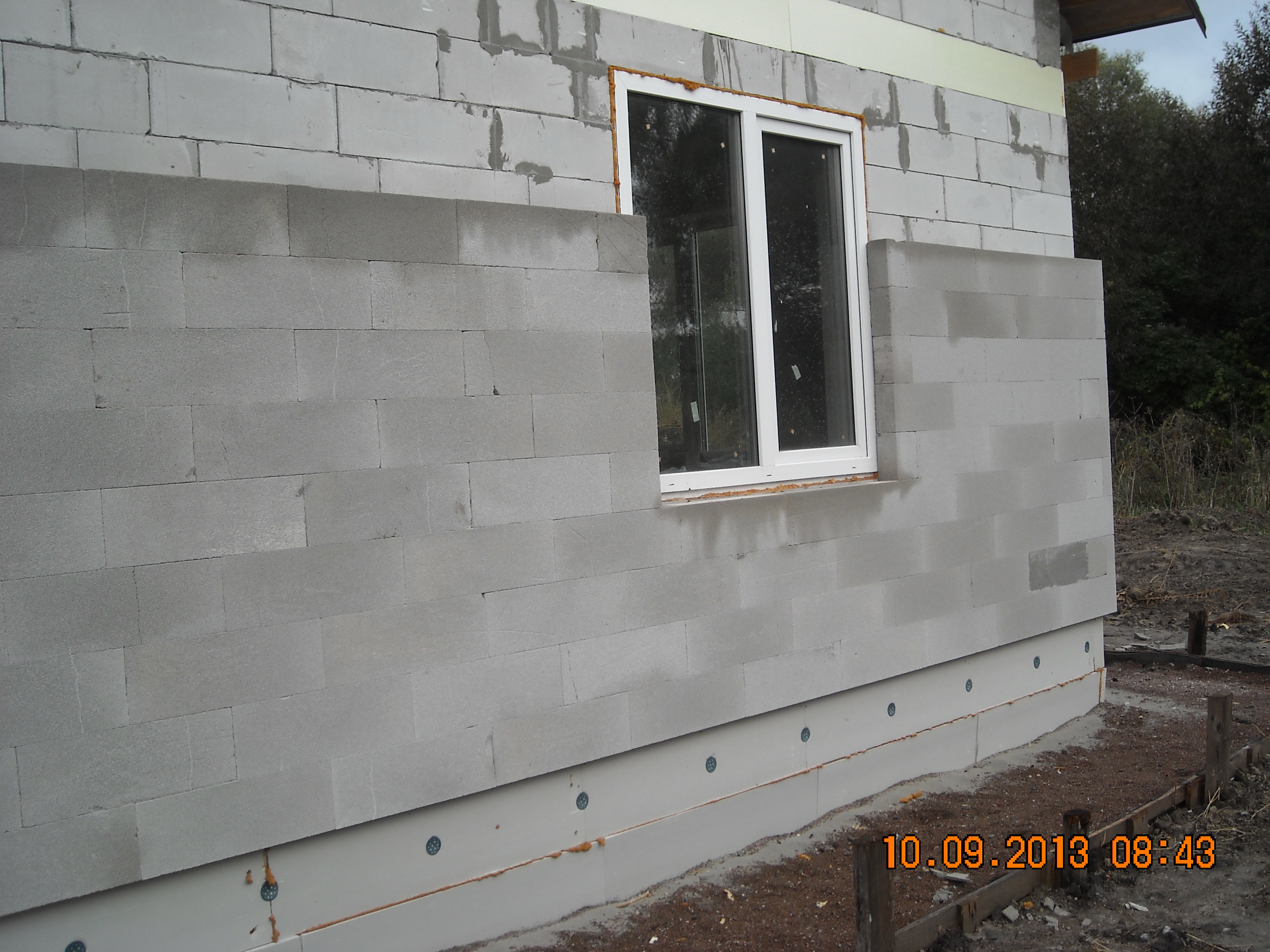

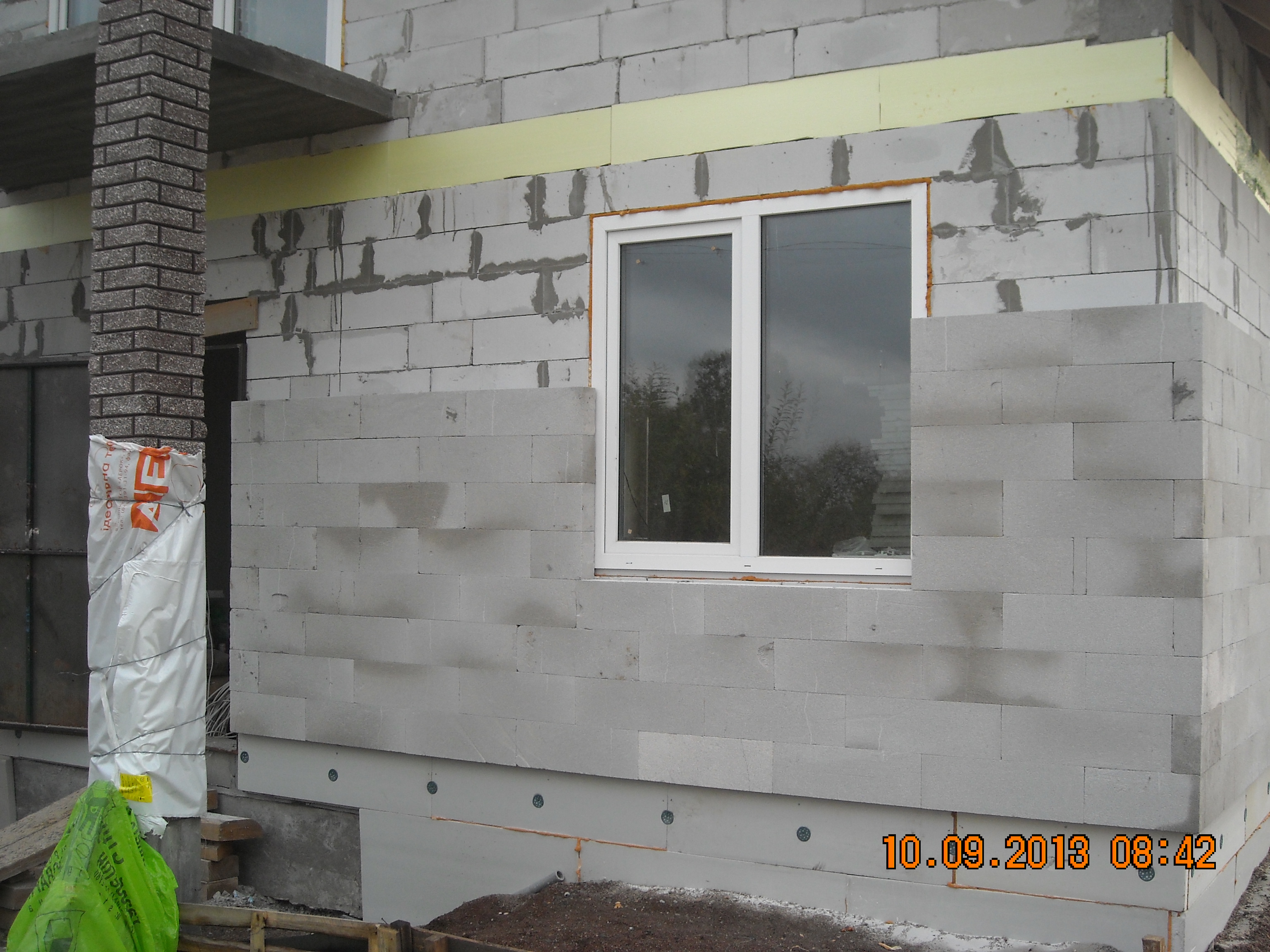

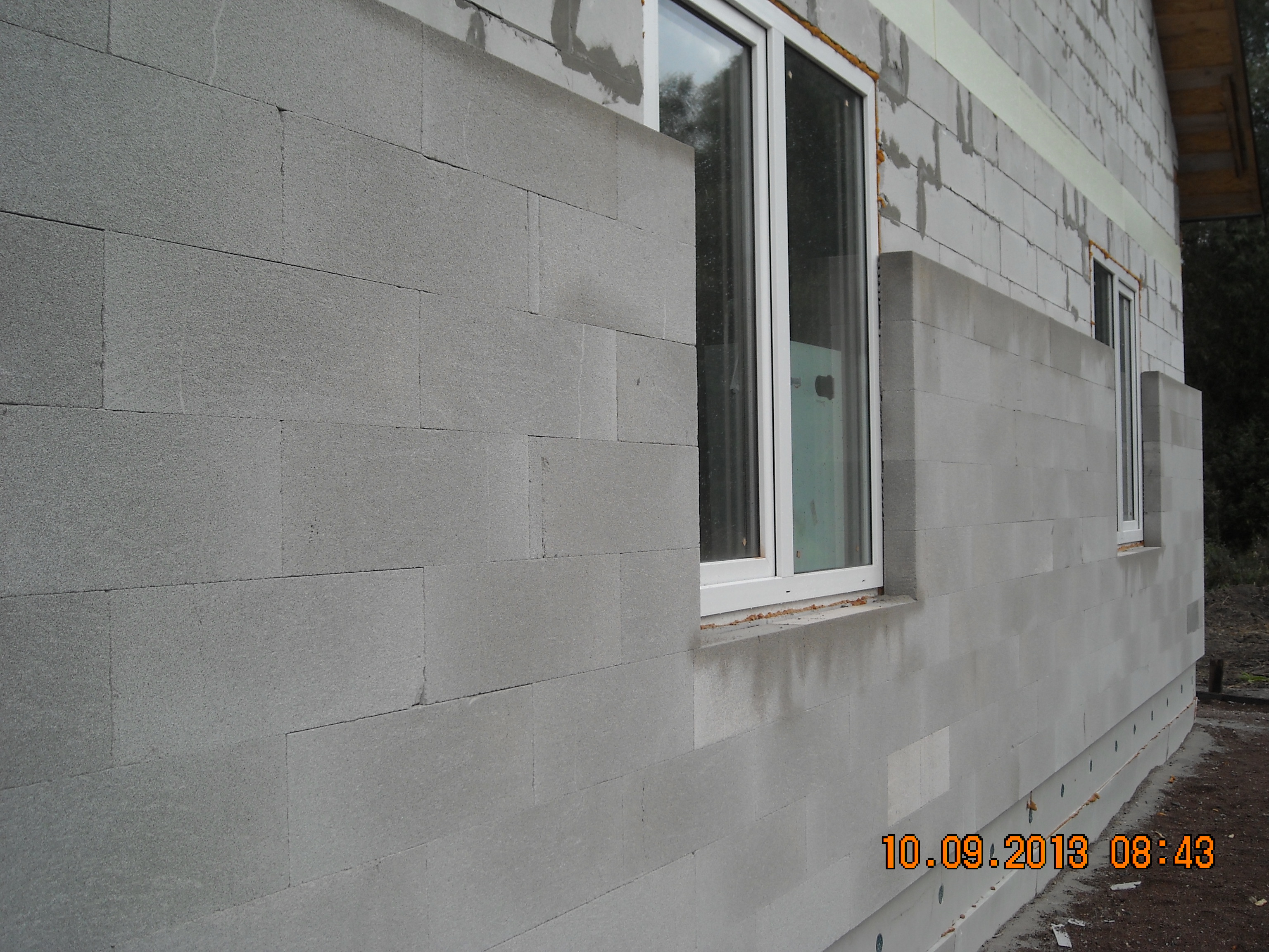

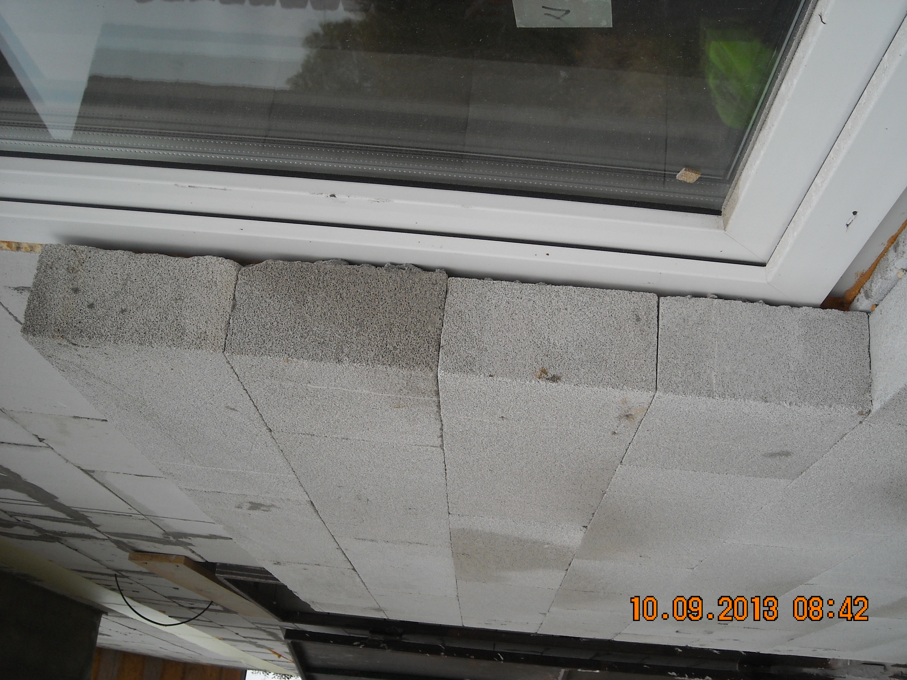

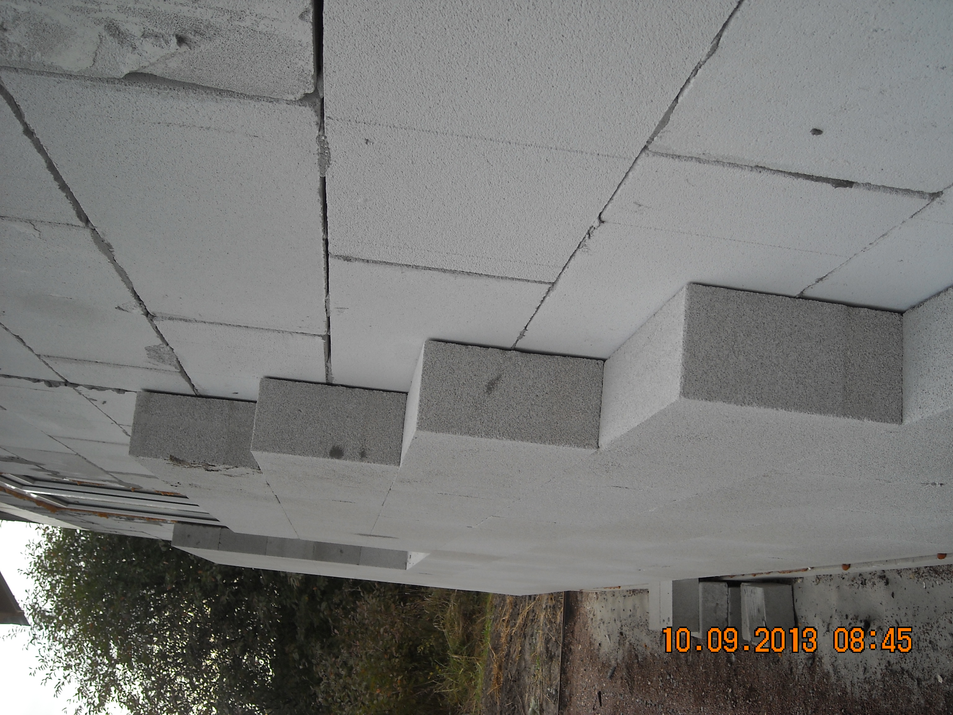

Сьогодні нарешті почали утеплювати. Завтра будуть перші фото.

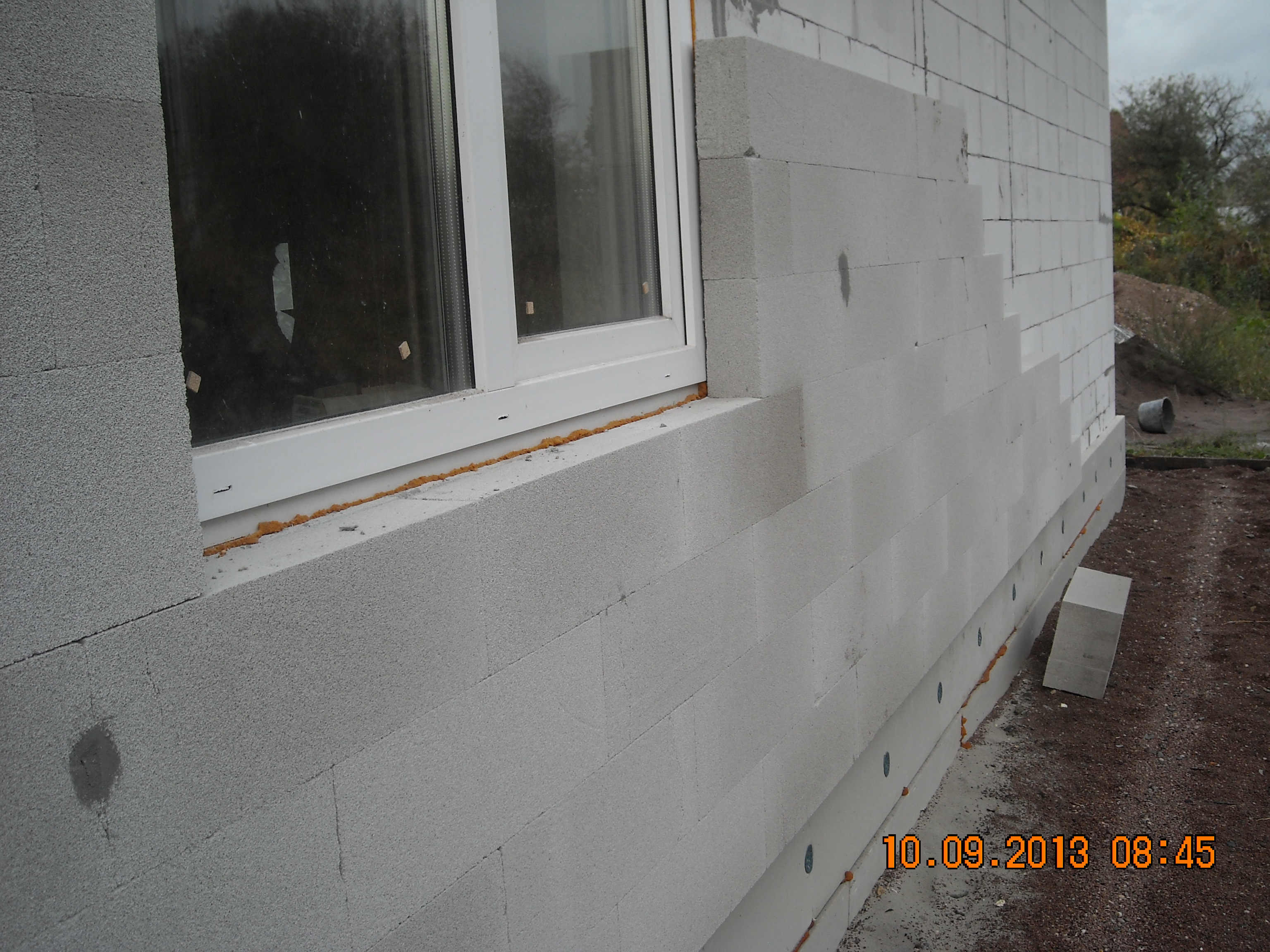

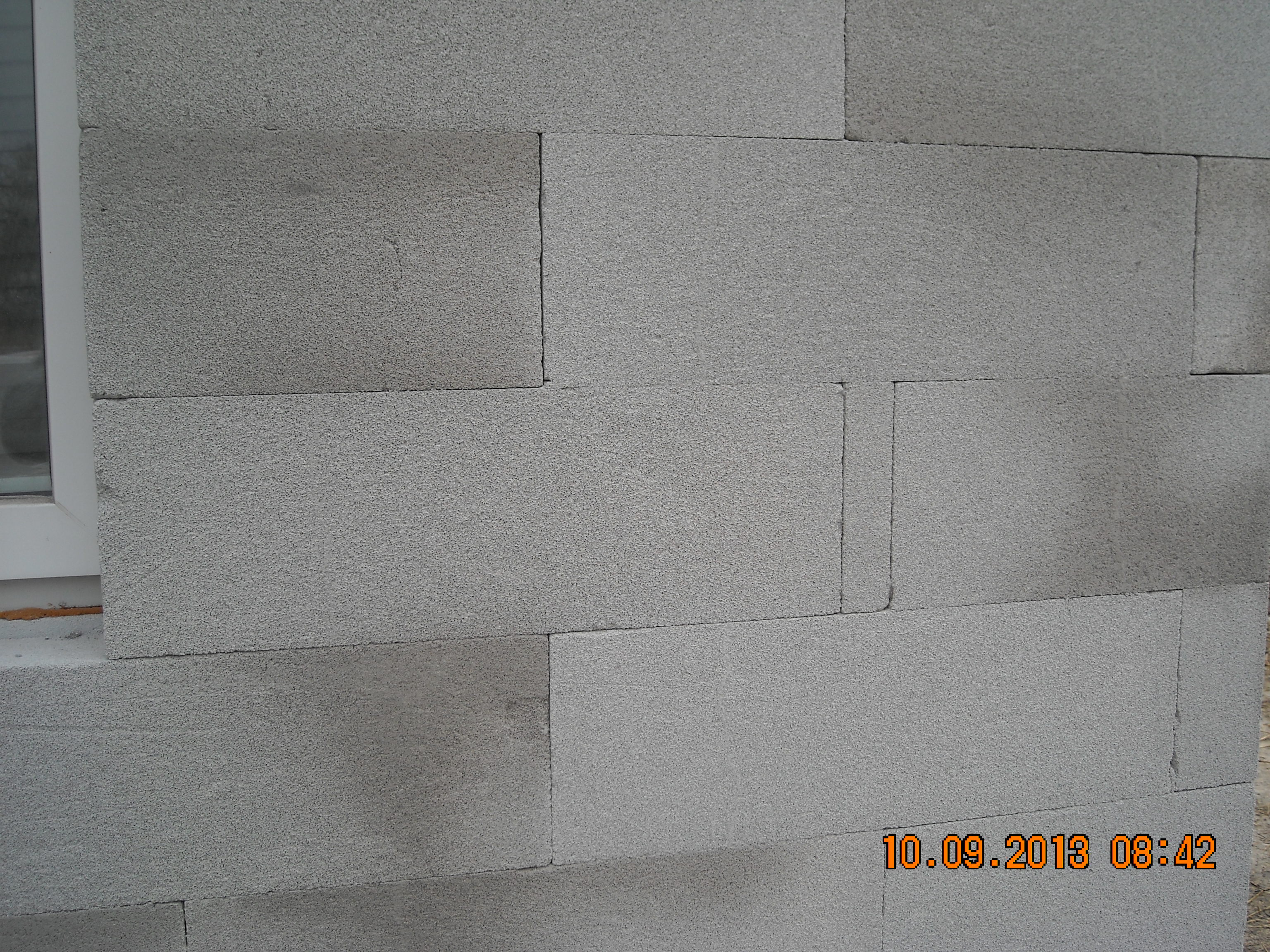

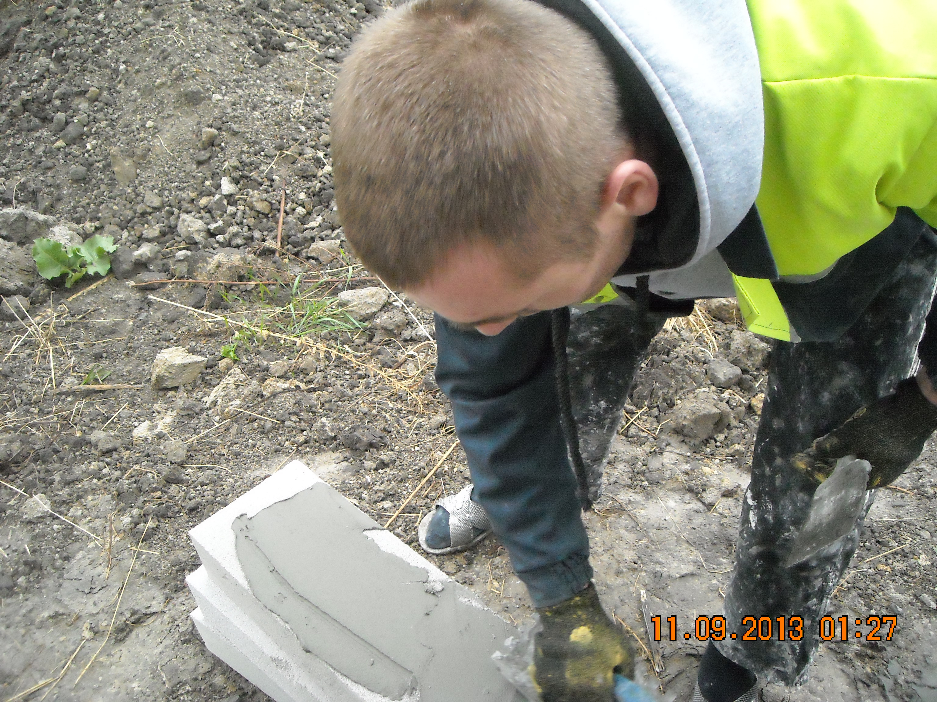

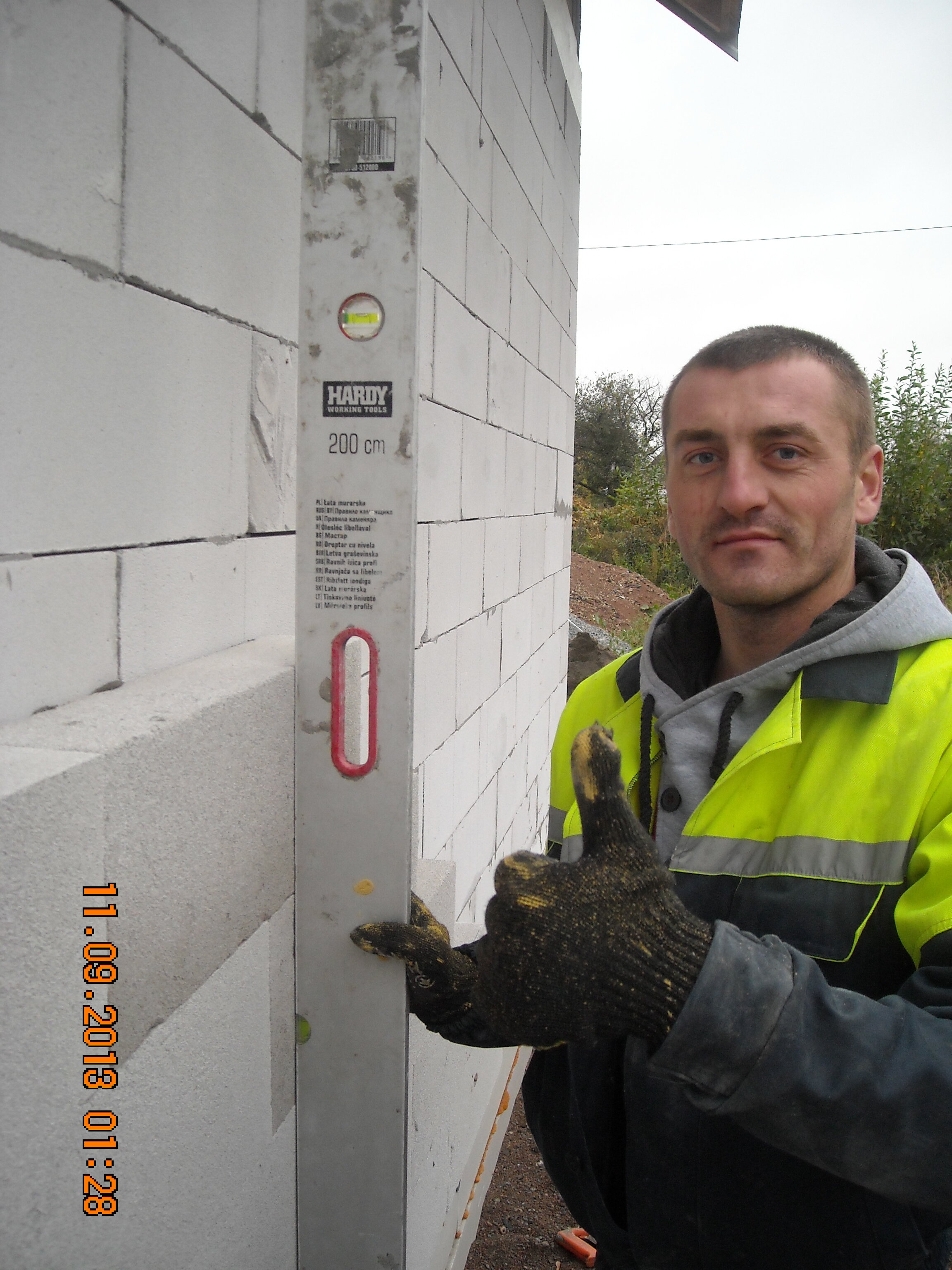

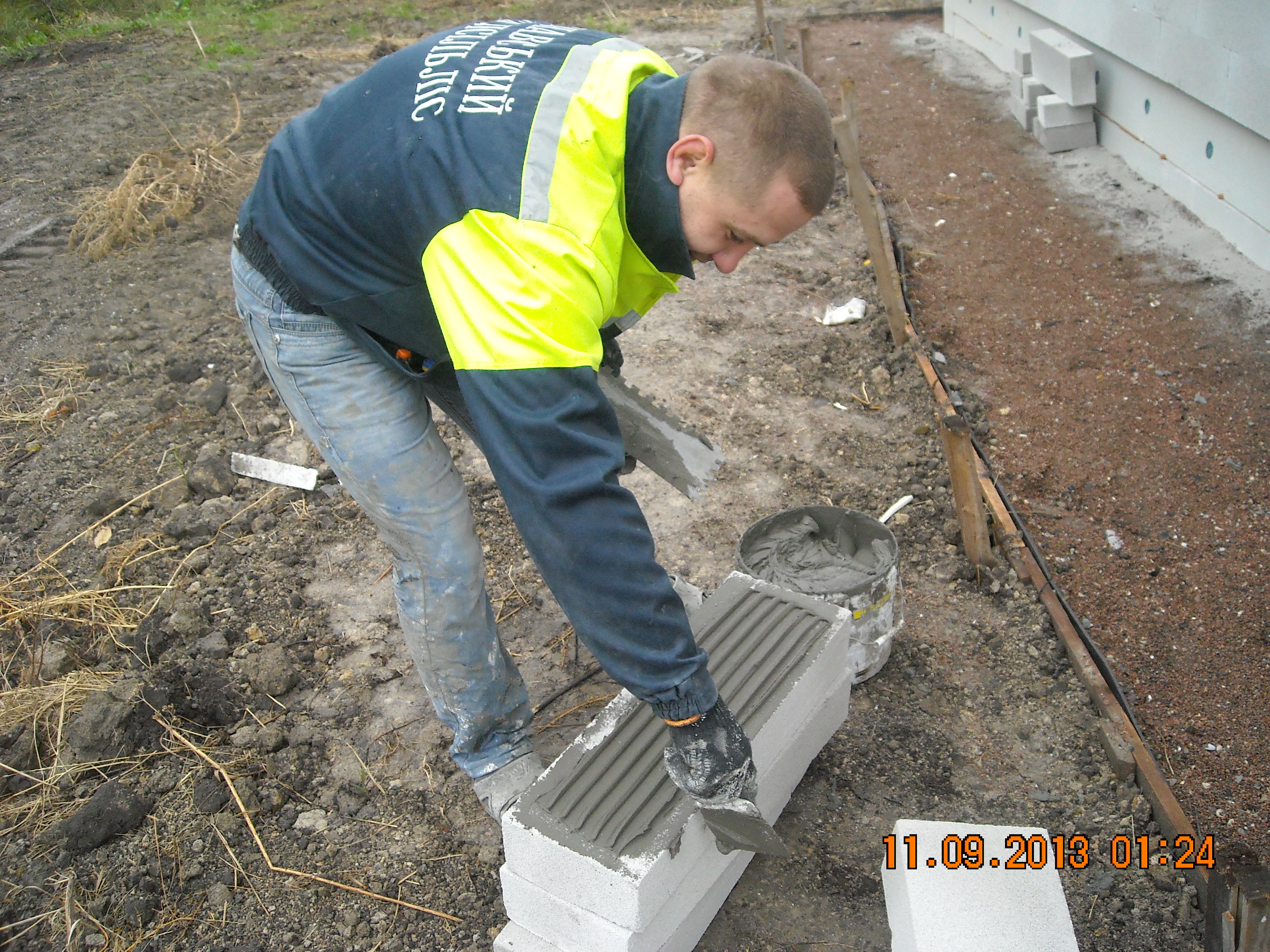

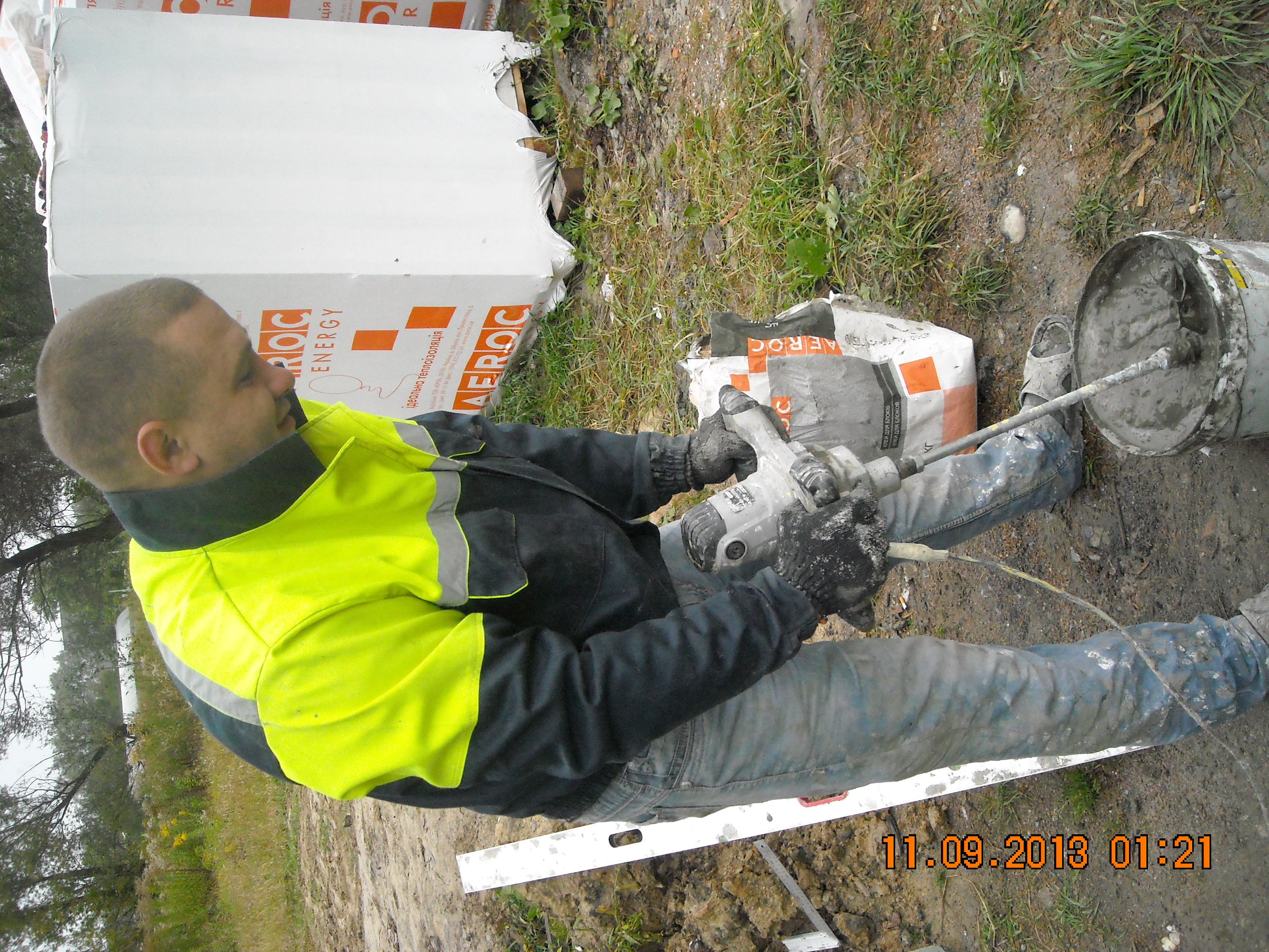

Також утеплюю будинок Аероком енерджі.
Хочу розказати як я це роблю і поцікавитись як робили чи роблять учасники форуму.

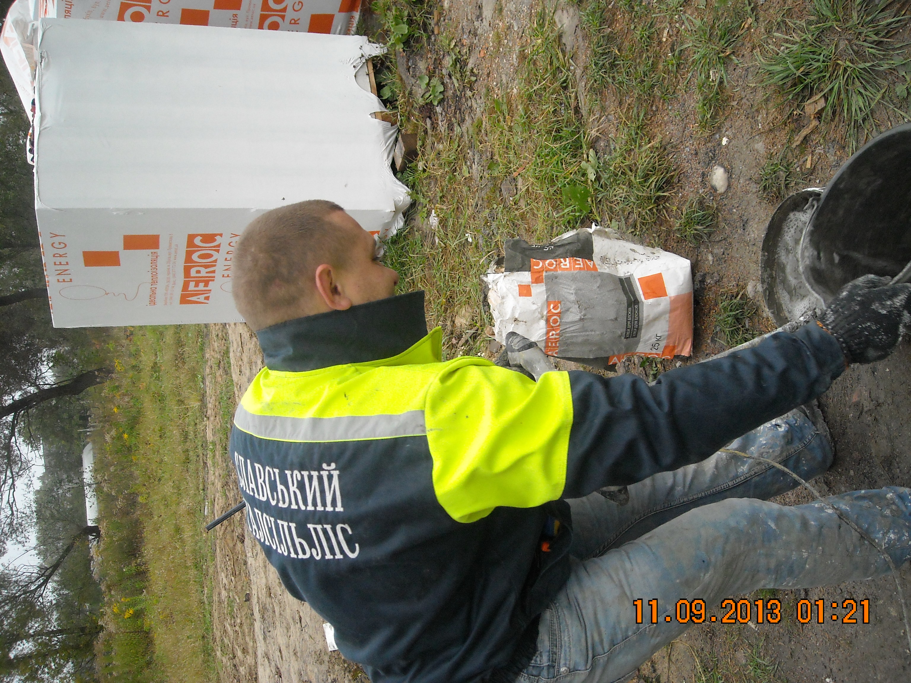

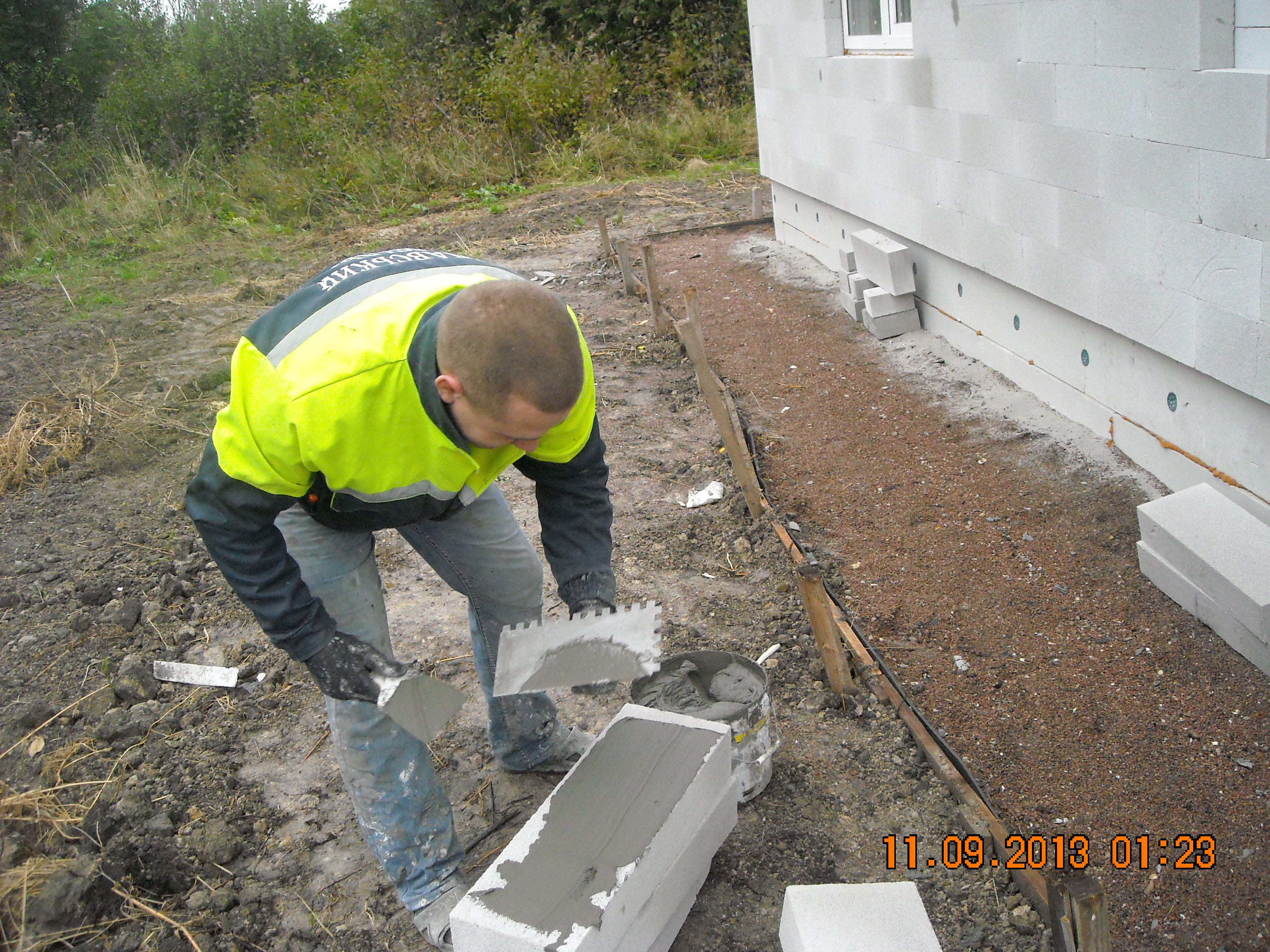

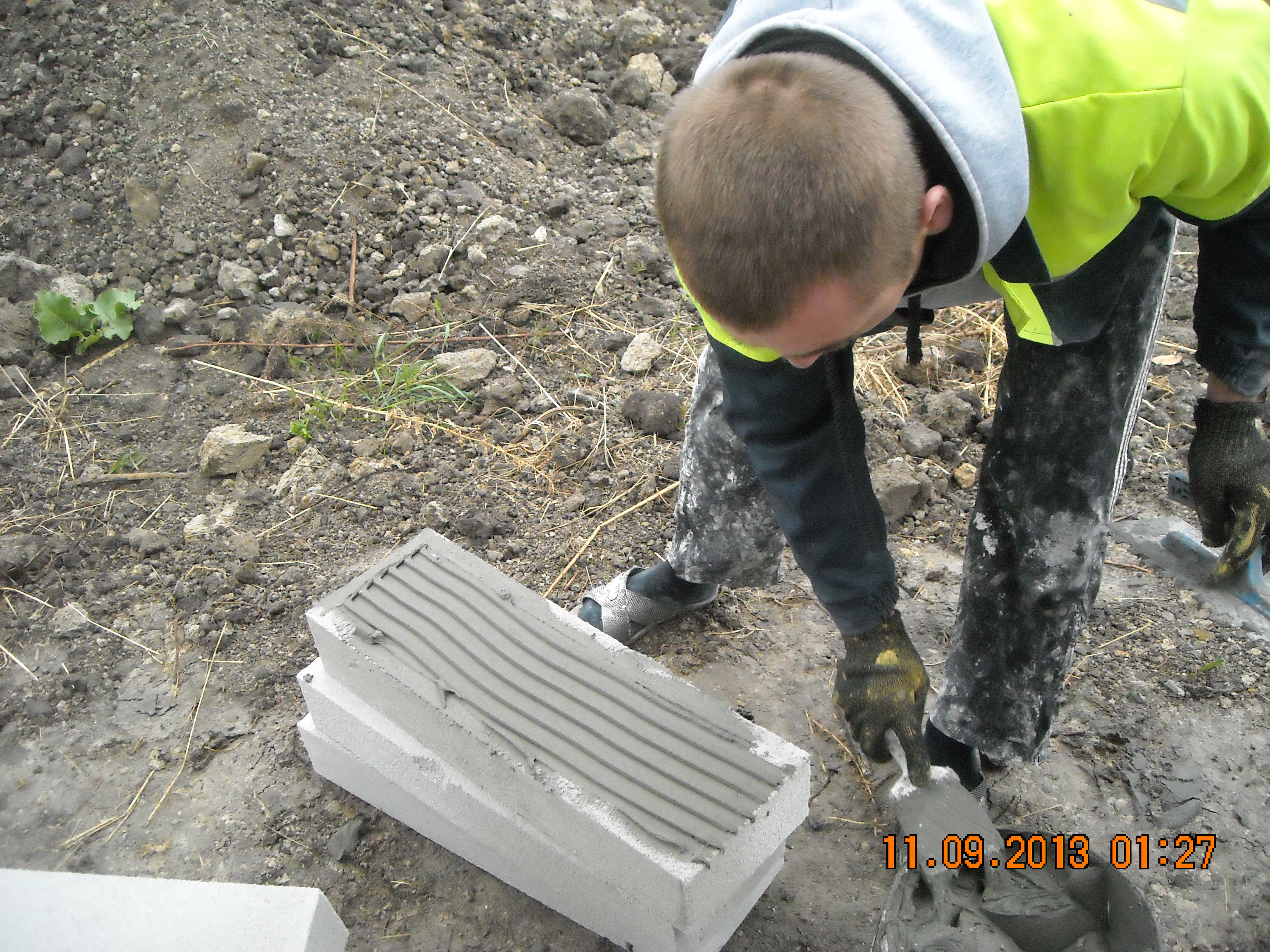

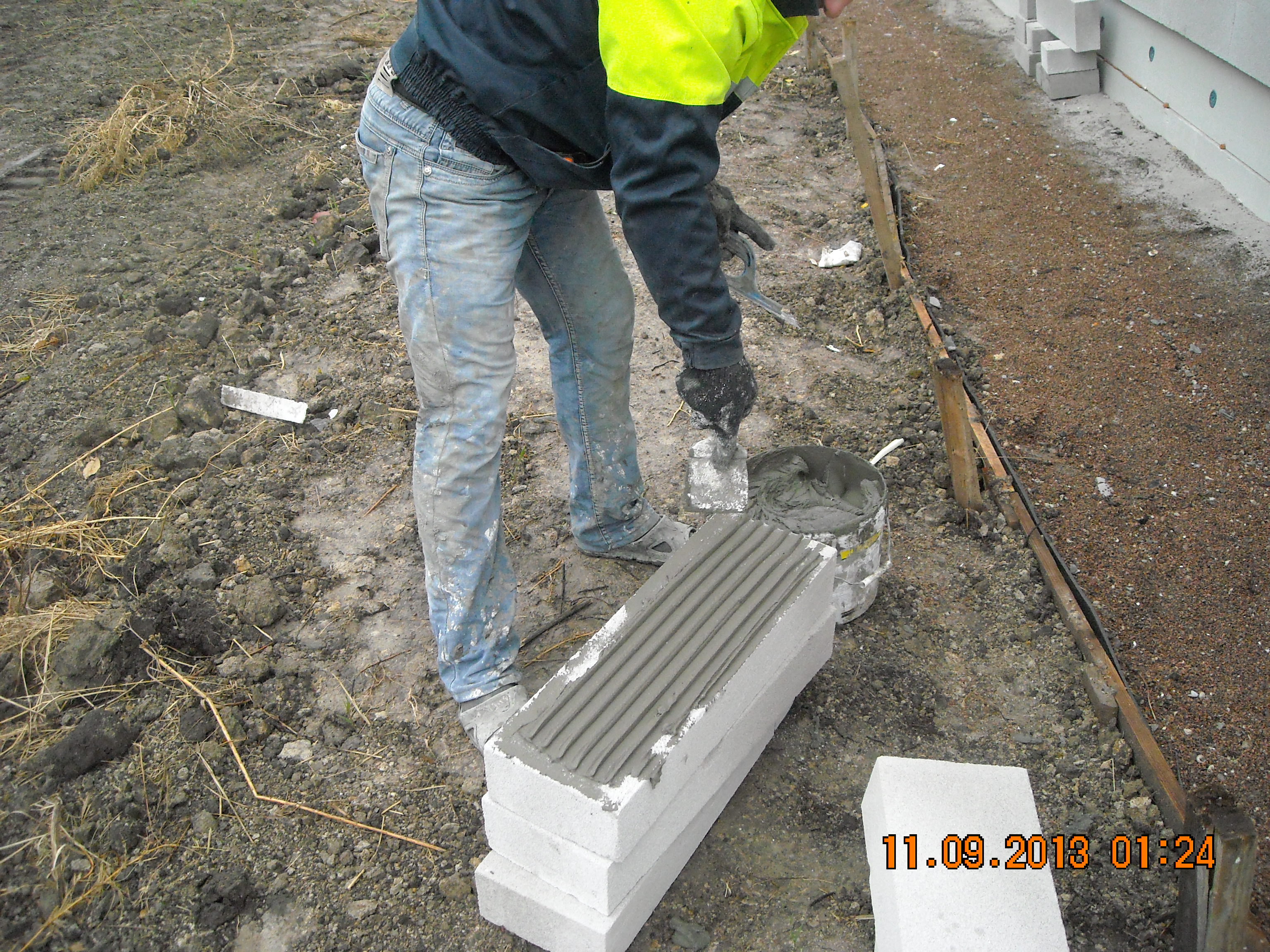

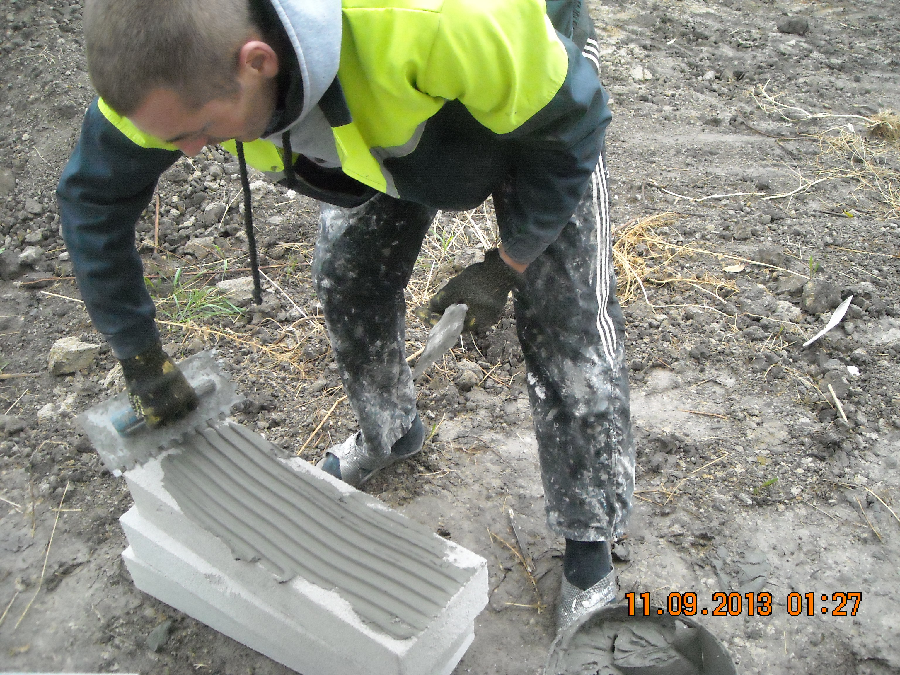

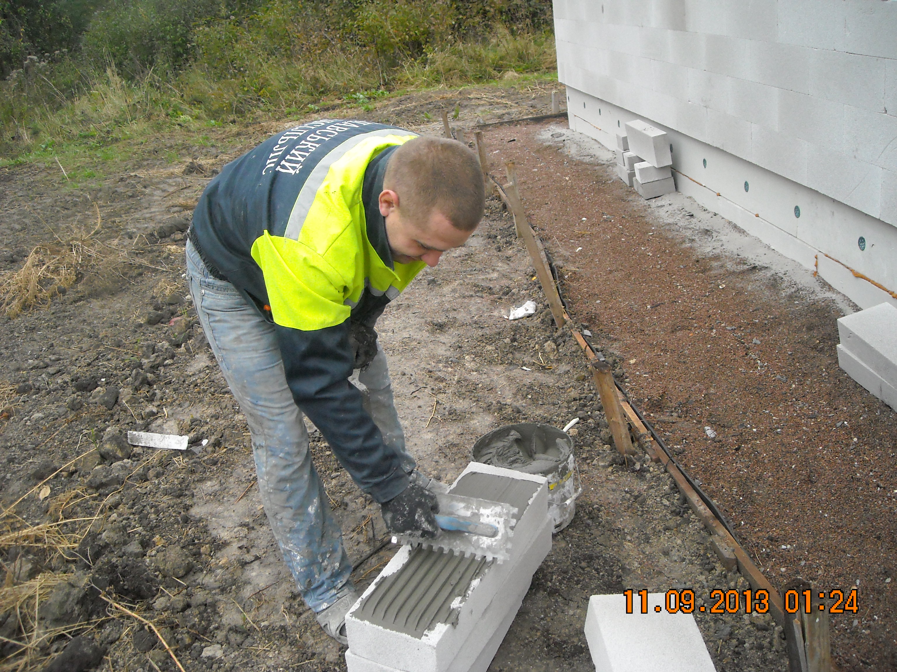

Значить блоки клеїм PORENBETON-KLEBER 125 Kreisel (виробництво в Фастові)---купити можна по 38-40 грн мішок, пишуть що має велику паропроникність--в цифрах не скажу.
Потім планую армуючу сітку по блоку на цей же клей.
Потім ще один шар цього клею як вирівнюючий.
І як фінішний декоративний слой цей матеріал---
020 Kreisel (Крайзель) Силикатная штукатурка Silikatputz, 1,5 мм, 2 мм, 3 мм
можна купити в районі 550 грн за 25 кг відро(пишуть що виробництво-Німеччина)

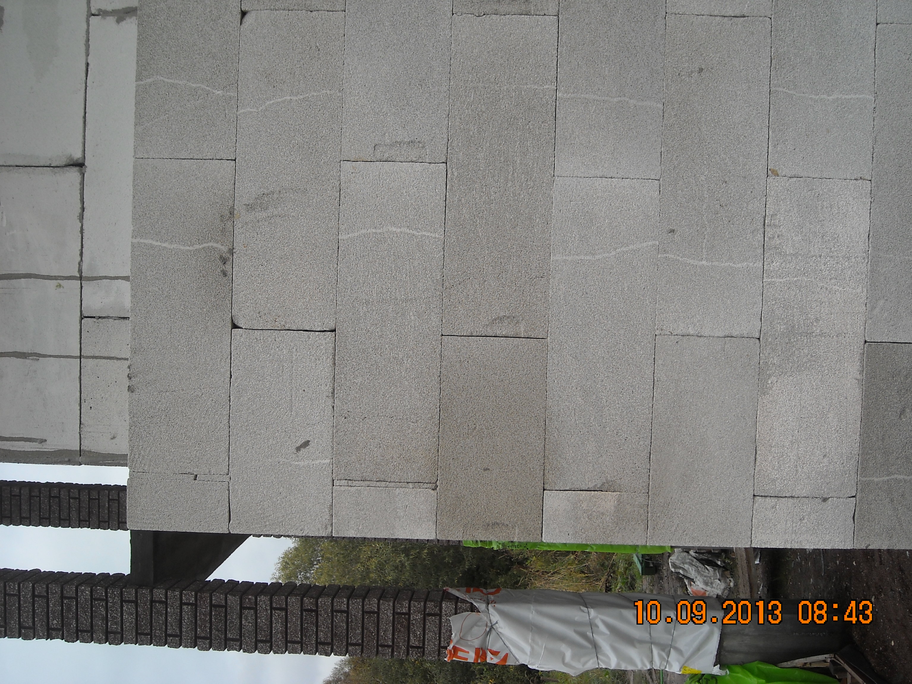

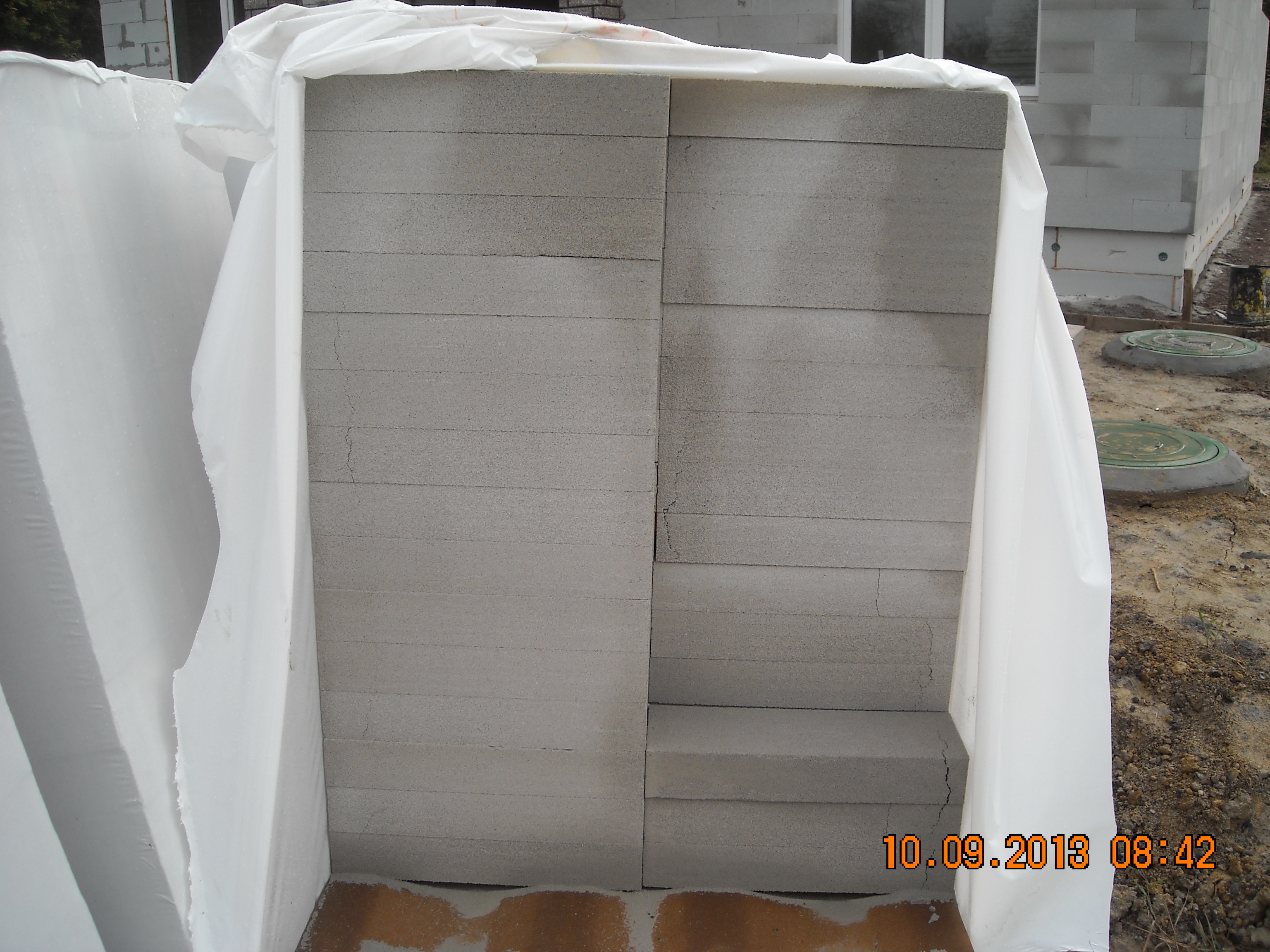

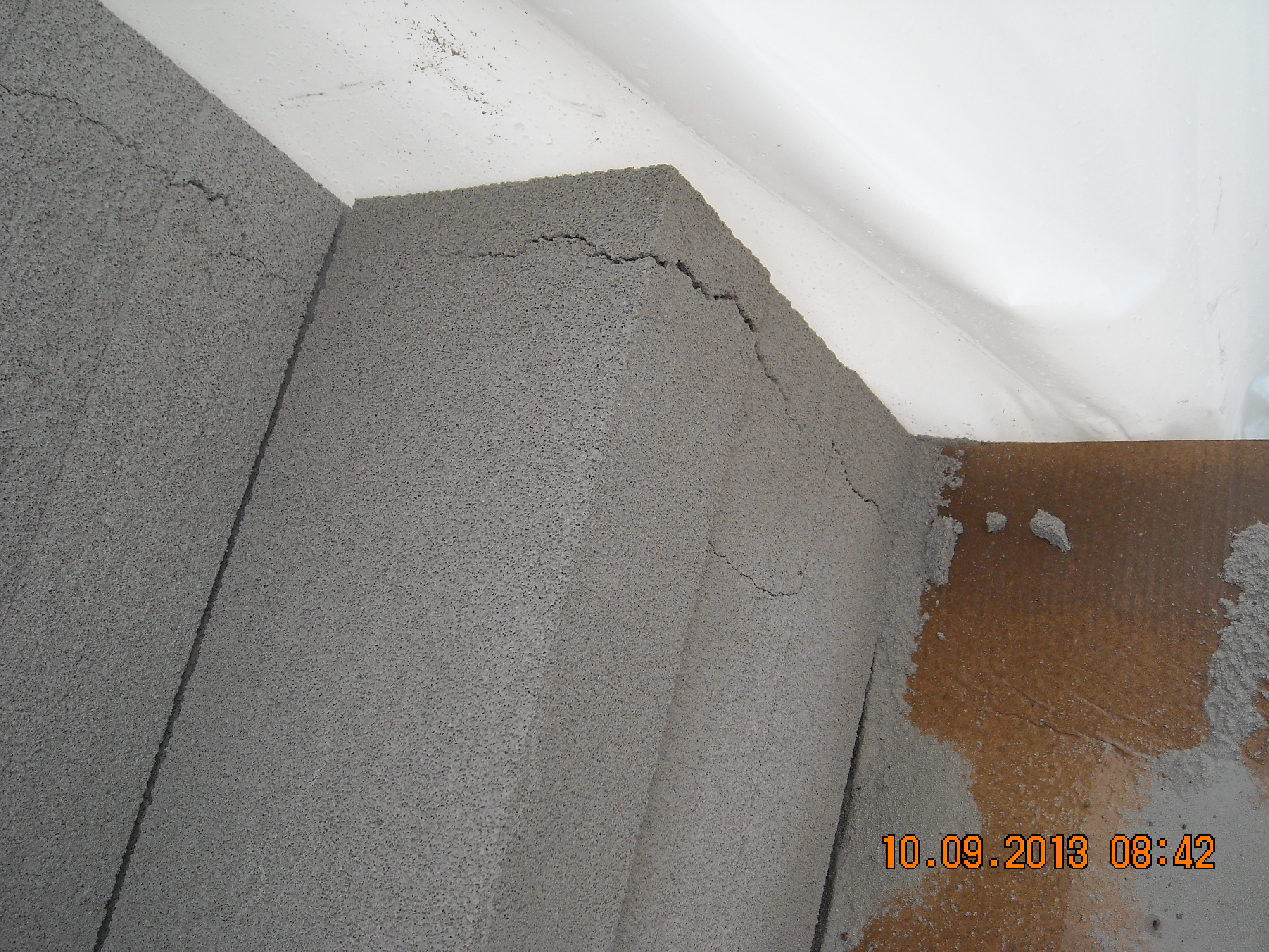

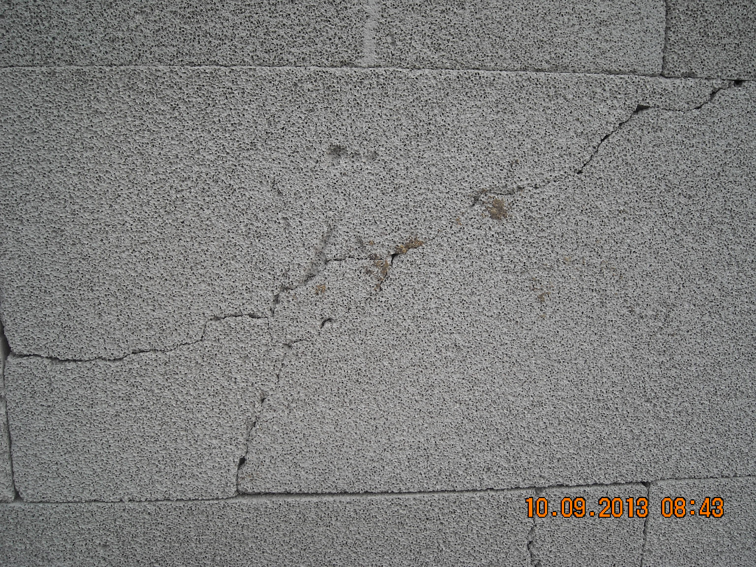

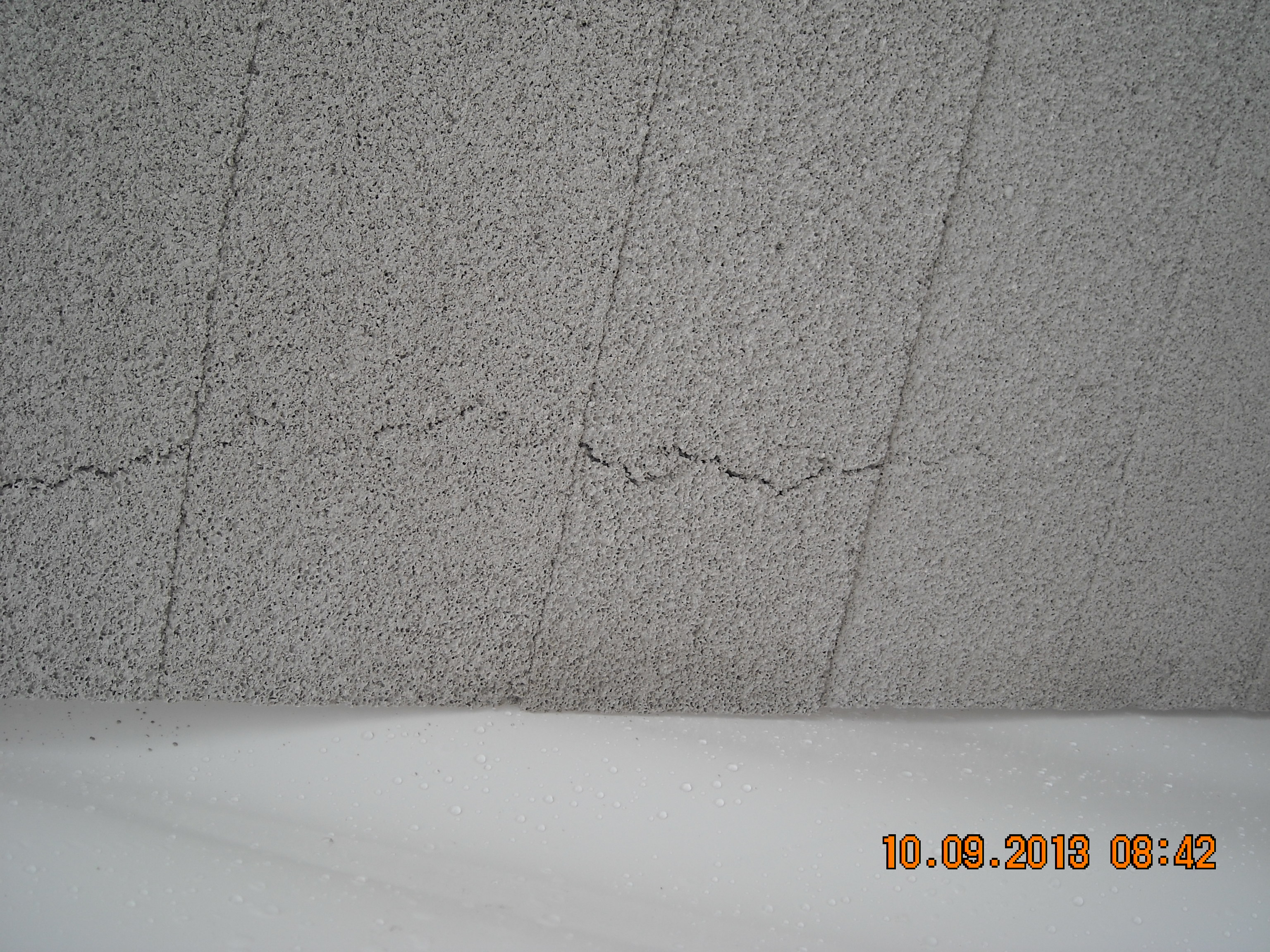

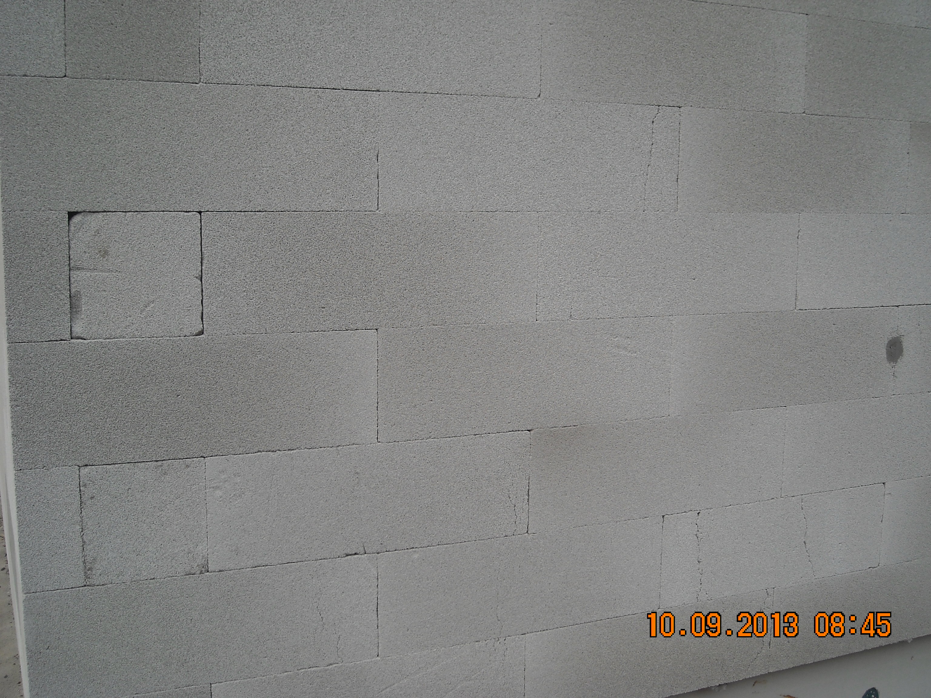

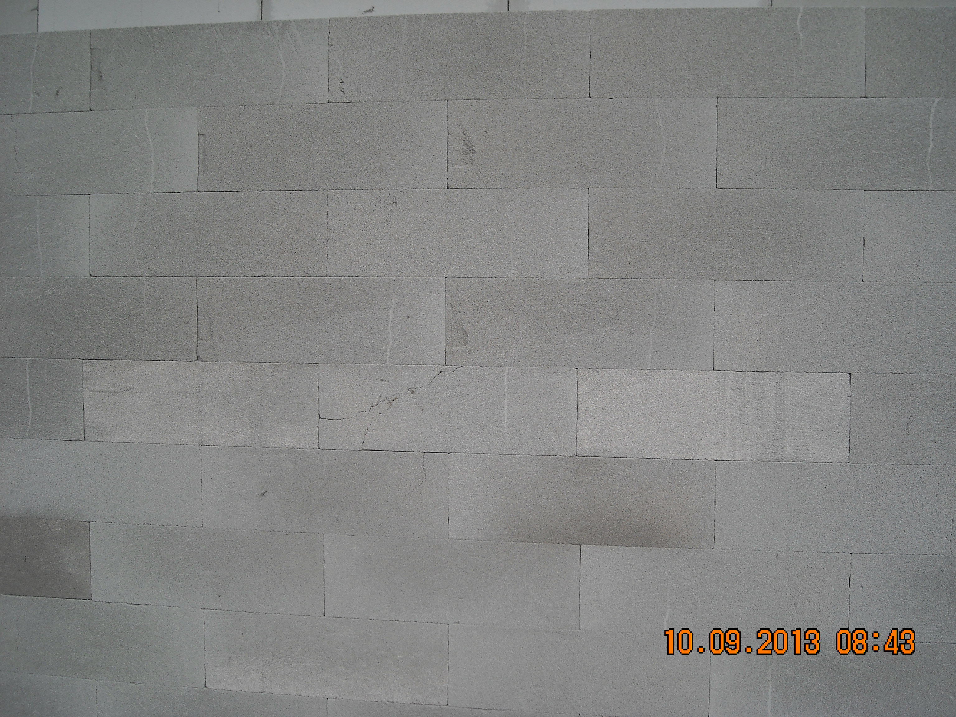

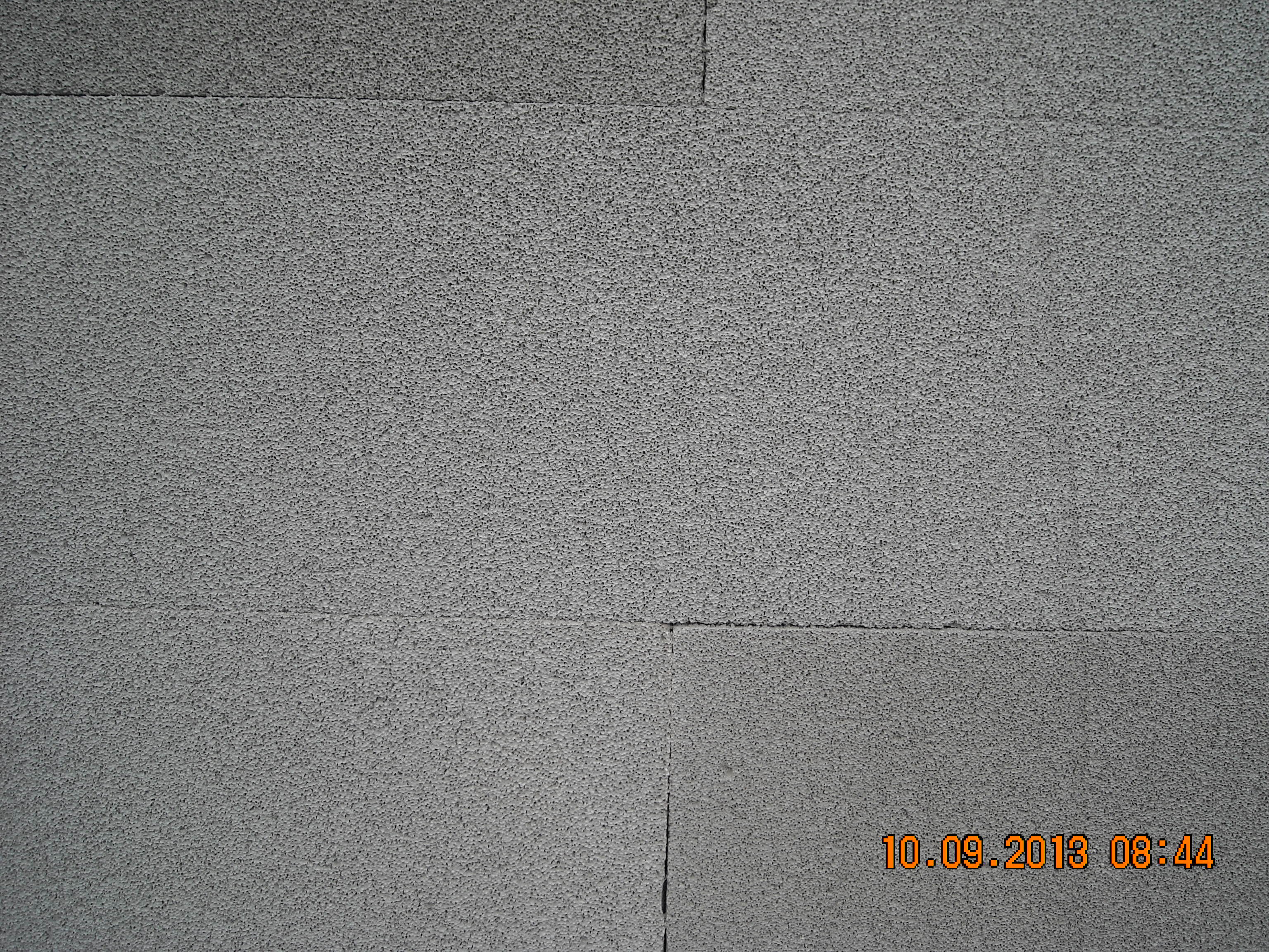

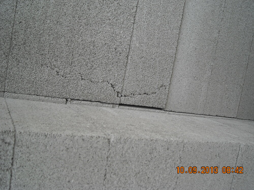

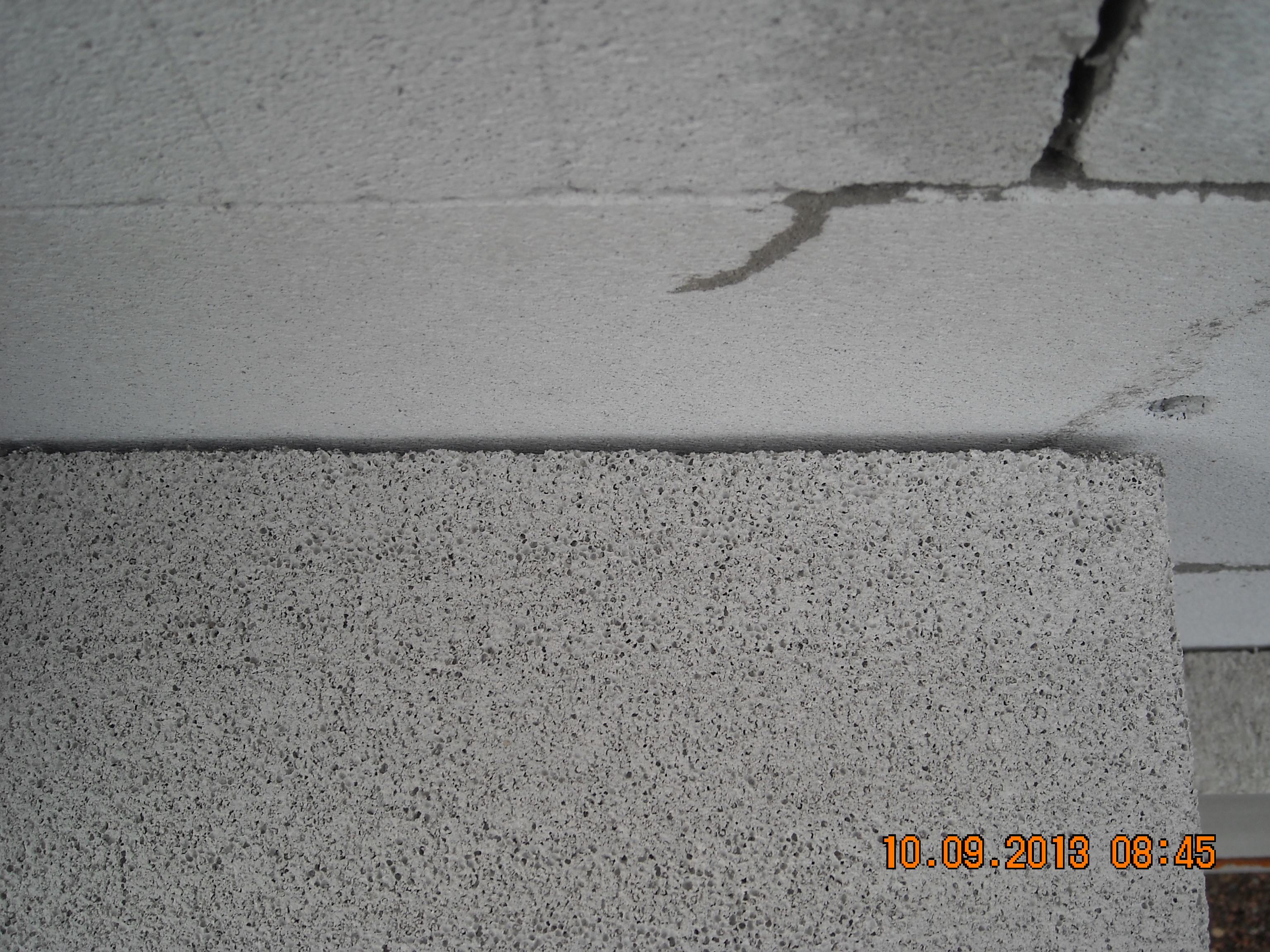

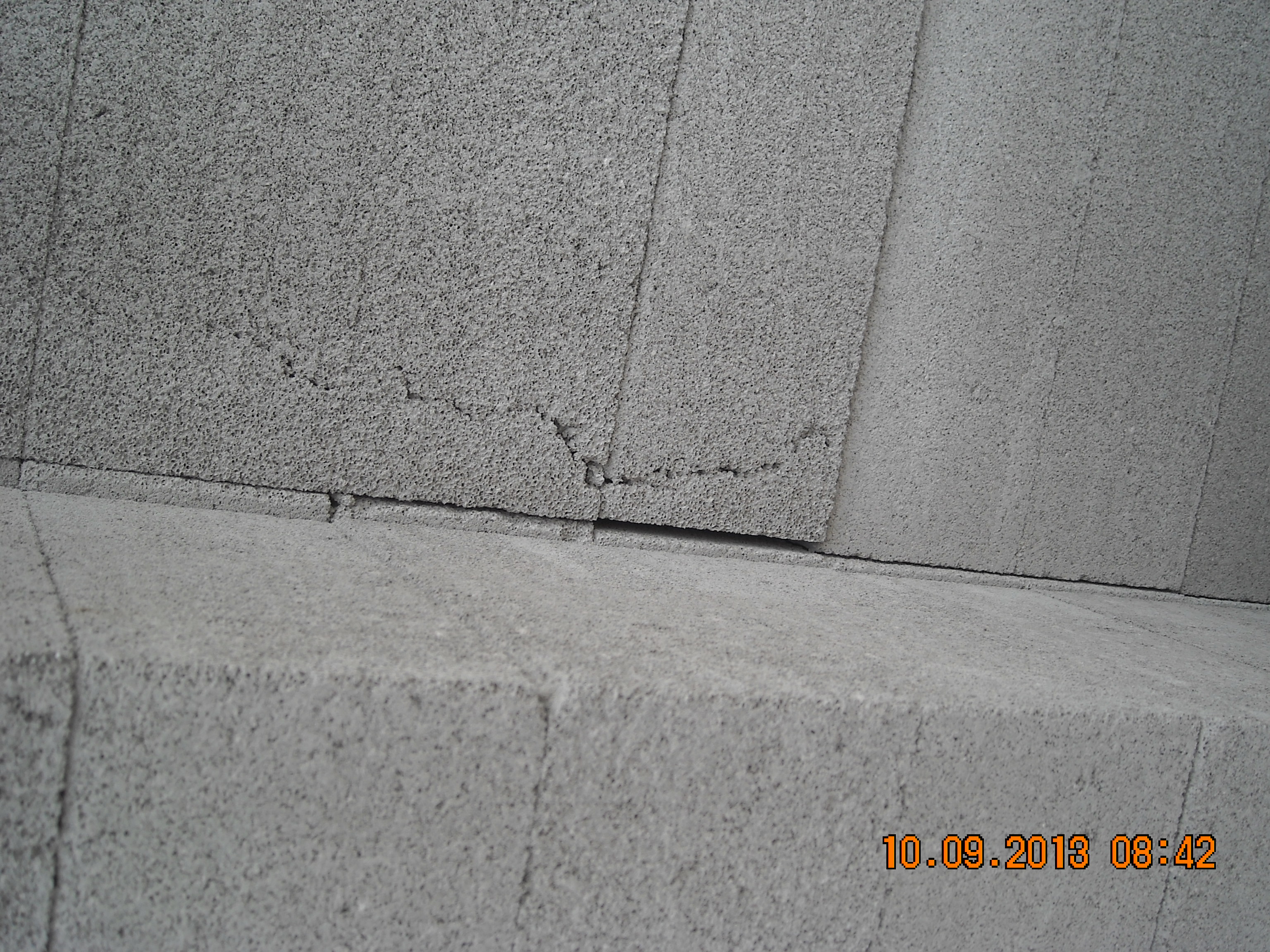

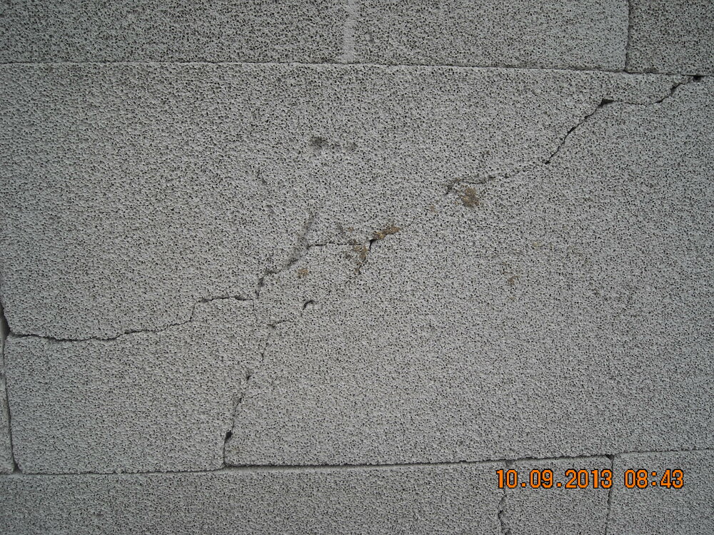

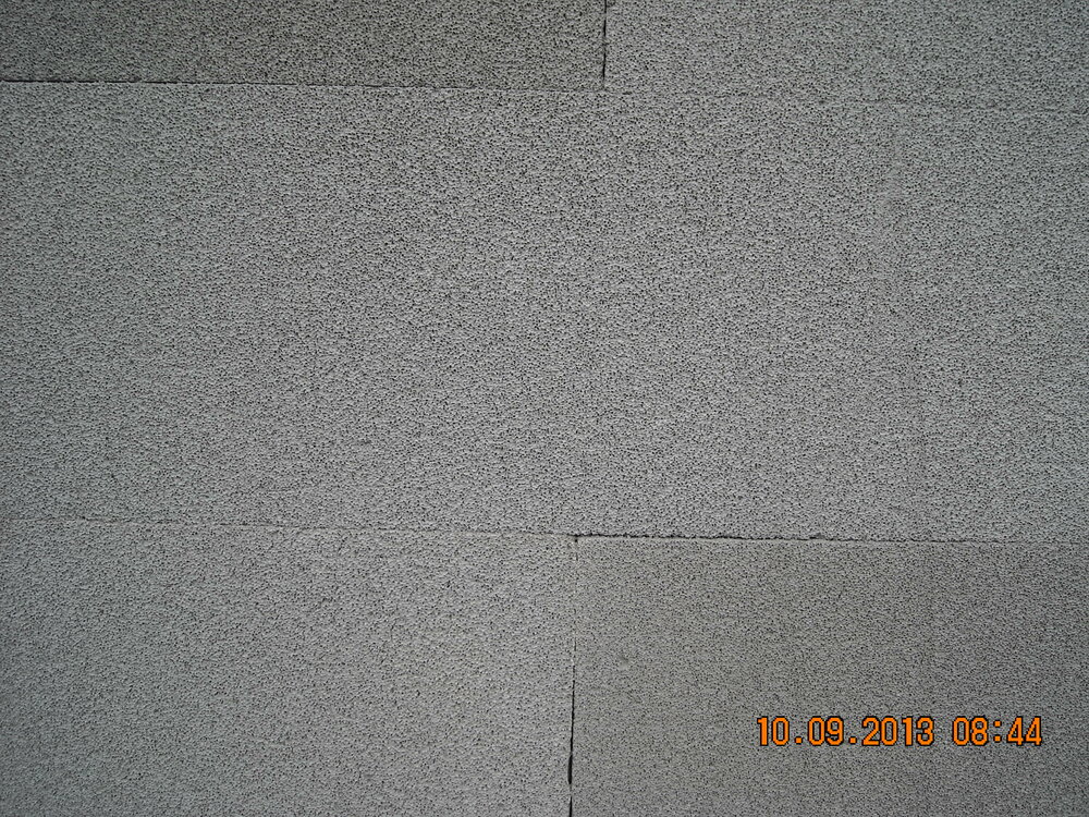

І ще відносно Аерока для тих хто буде купувати--- матеріал дуже крихкий----якщо у відсотках--- то в межах 5%(а може й більше) блоки потріскані.
Ціна доставки виробником захмарна----- уявити собі---26 грн за кілометр + вивантаження 500 грн. Таке враження що заробляють на транспортних послугам щоб перекрити збитки виробництва))))))

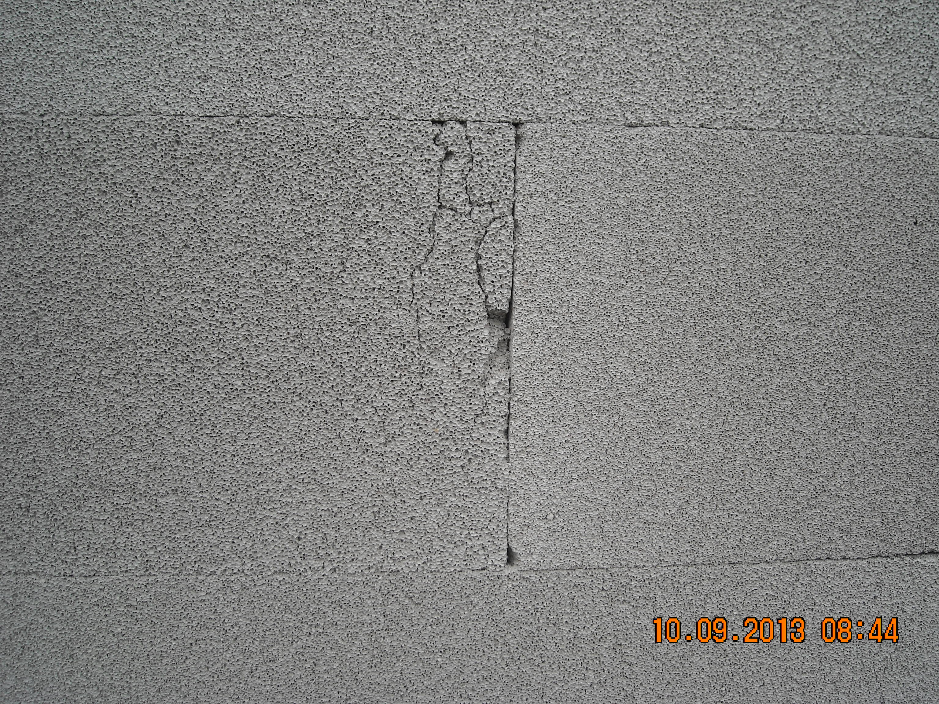

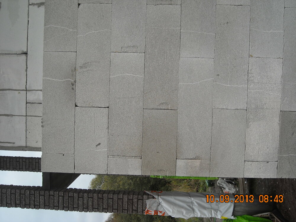

Повністю підтритмую щодо тріщин на блоках (на моїх фото вони показані) матеріал дуже крихкий але в принципі робити з ним можливо. Доставка да КОСМОС. Мені також пропонують використовувати клей фірми Крейзель як один самих якісних на нашому ринку. Щодо фінішу то поки що не вирішив.
Согласно данным производителя kreisel.ua/ua/home/catalog/mortars/porenbeton_kleber_125/ этот клей имеет коэффициент паропроницаемости 5/20.
Более точное название этой характеристики согласно европейских стандартов – коэффициент сопротивления диффузии водяного пара. Это сопротивление слоя материала по сравнению с сопротивлением воздушного слоя той же толщины при одинаковых условиях. Низкое значение коэффициента относится к диффузии водяного пара в строительный элемент, а большее из строительного элемента. Для ячеистого бетона коэффициент сопротивления диффузии водяного пара 5/10. Для понимания тренда этой характеристики - у силикатного кирпича 5/25, у бетона 70/150, у пенополистирола 20/300. Т.е. говорить о высокой паропроницаемости этого клея по сравнению с газобетоном не приходится. Поэтому производитель рекомендует использовать этот клей помимо как кладочный материал только для внутренней отделки стены из газобетона, когда паропоницаемость смеси не сильно важна для удаления влаги из конструкции.

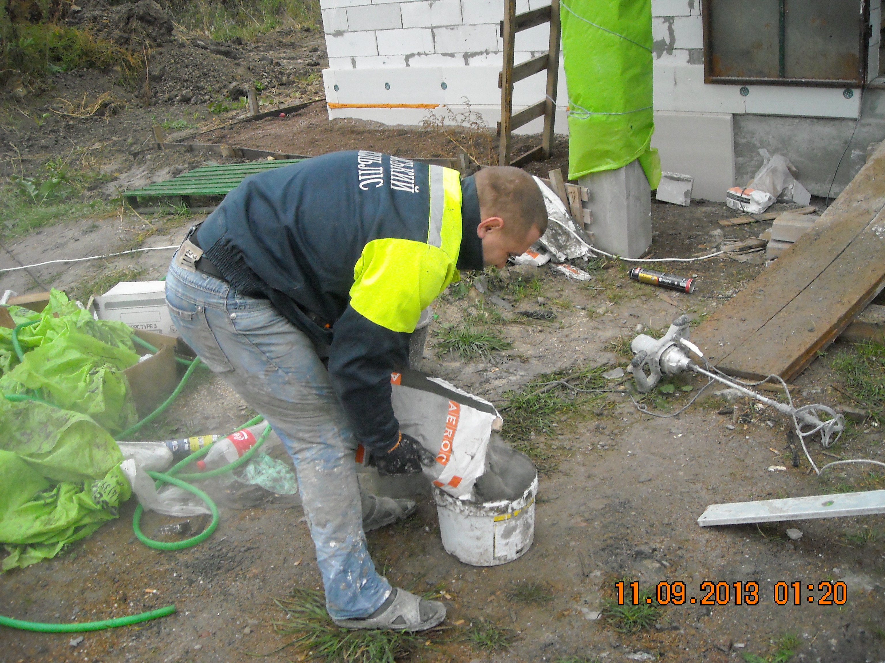

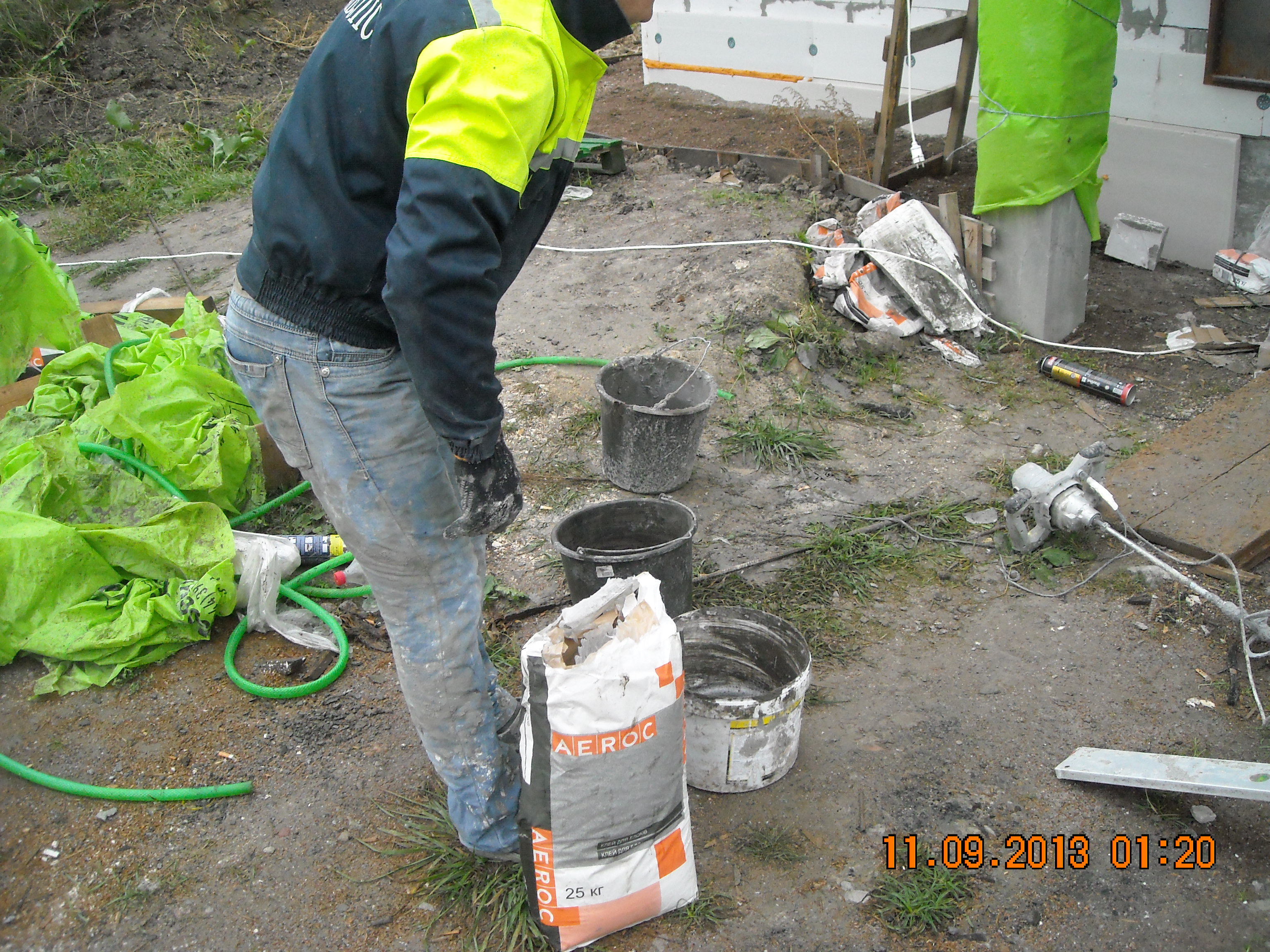

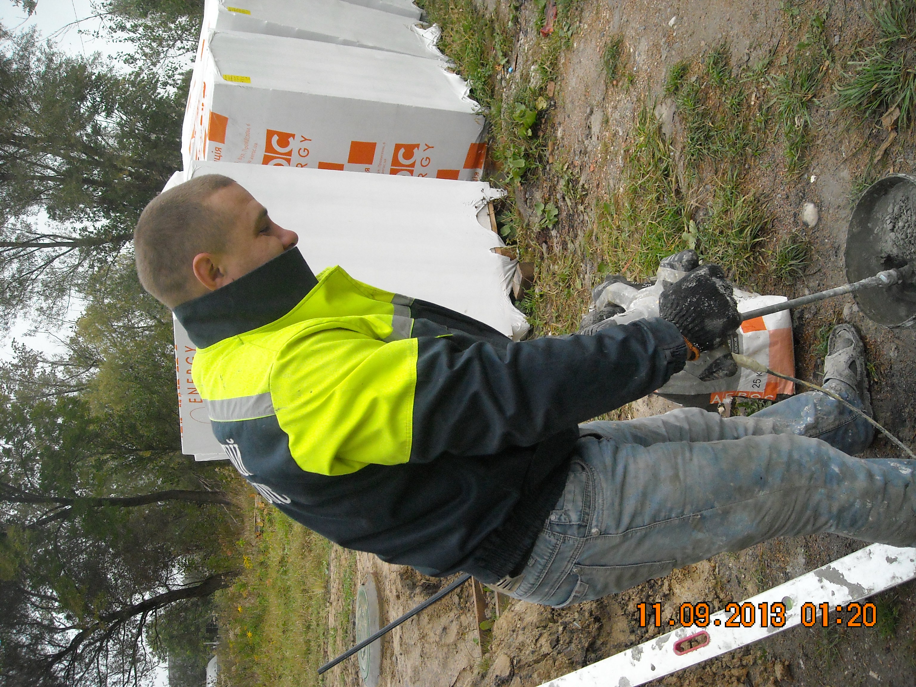

Продовжується моя епопея. Закуплена фасадна штукатурка Аерок, знайшов бригаду і виникли питання щодо водопоглинання блоків.Є побоювання що блок буде швидко поглинати воду і відповідно не встигнемо втопити в штукатурку армуючу сітку. На сайті Аерок рекомендують прогрунтувати грунтовкою із кврцевим піском. Наскільки це є обовязковою умовою. Прошу поради.
Відповідь на це питання отримали безпосередньо від виробника фасадної штукатурки – компанії Термінал-М (ТМ Sailtek):
«Найкраще для зменшення водопоглинання блоків з ніздрюватого бетону підходять ґрунт фарби, які використовуються перед нанесенням декоративних штукатурок. Перед використанням ґрунт фарби її бажано затонувати в будь який колір для того, щоб пересвідчитись в якості виконаного ґрунтування. Для ґрунтування блоків з ніздрюватого бетону підходять ґрунтівки т.м. Siltek: Е-105, ЕС-10 та ES-10, ґрунтівки підбираються в залежності від вибраного декоративного оздоблення, в системі готової водно-дисперсійної декоративної штукатурки чи мінеральної штукатурки та фарби, акрилова система (ґрунт Е-105); силікатна система (ґрунт ЕС-10); силіконова (ґрунт ES-10)».
