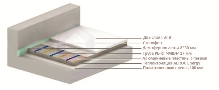

Трубу в пазы, стенофоном ??? сверху ?
Я наверное что то путаю...
Мне если можно по простому, уплотнить грунт, насыпать щебенки, трамбонуть, песка - трамбонуть, пленка , утеплитель, стенофон, сетка сварная 15*15, труба, +залить бетоном с мелким камнем на высоту 80 мм от стенофона.
Так сойдет ?
Расшифровал что такое ГВЛВ, получается еще и гипсокартоном ? сверху? в два слоя.
Мне подсказывает чуйка что после такого пирога пол теряется весь смысл водяного теплого пола.

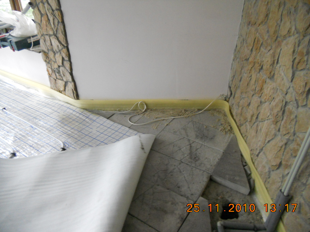

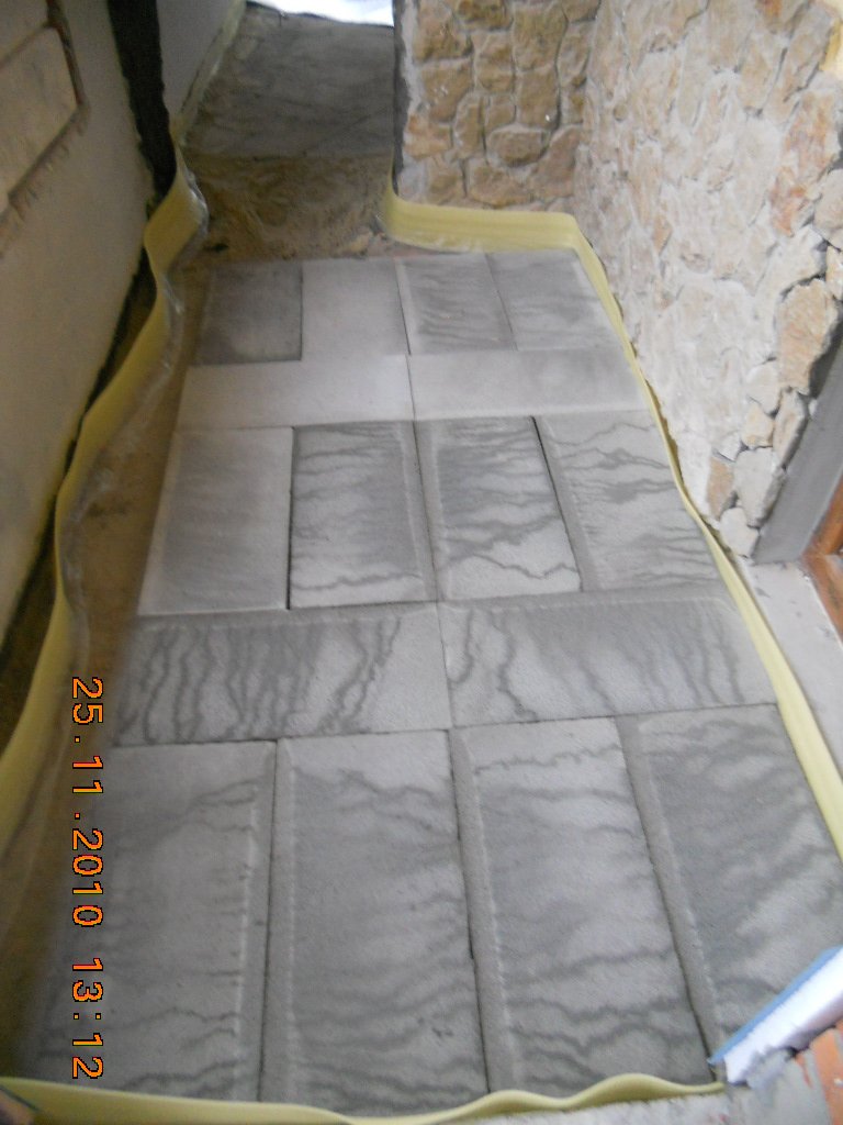

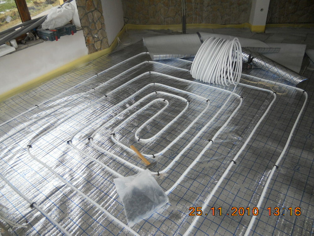

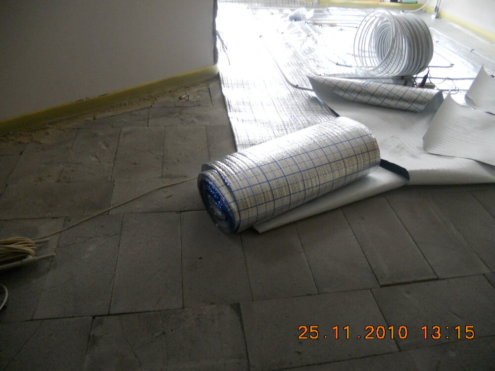

Реальні фото утеплення для теплої підлоги.Саме основне щоб по теплій підлозі був теплоємкий матеріал_накшталт бетонної стяжки. ГК це якийсь брєд.DSCN0455.thumb.JPG.37c75c2939c3d08db49e361eef1984c7.JPG
А что за скобы ? типа кольцо прижатое гвоздем/шурупом ?
Наверное желательно немного трубу поднять ?
Блоки утеплитель Аерок ?
Можно узнать состав для стежки и толщину ?
Спасибо!

Я безпосередньо незаймався монтажом тому усіх тонкощів незнаю.
Скоби пластикові з пластиковим цвяхом,хоча можна застосувати і спеціальні рейки для труб.Блоки застосовувались не АЕРОК. Стяжка проста по таких плитах достатньо 3см+металева армосітка.Що до теплої підлоги звісно товстіша але точної мінімальної товщини незнаю.Склад_класичний цементно піщаний розчин з фіброволокном.
А какие ? и плотность.
Спасибо.
Вибачте. Але знаючи цей матеріал АЕРОК ЕНЕРГО і зповагою ставлюсь до нього.Неможу собі позволити у цій темі вести дискусію про аналогічний матеріа ,дискусію можна провести у іншій темі.Тай питання було про правельний монтаж ТП а не про вибір матеріалу.

Мы взяли это решение из budkvartal.org.ua/vodyanoi-teplyi-pol/4-63-14
вот еще аналогичное решение приведено
(ссылка устарела)
Но все же рекомендуем получить консультации у специалистов по монтажу теплого водяного пола.

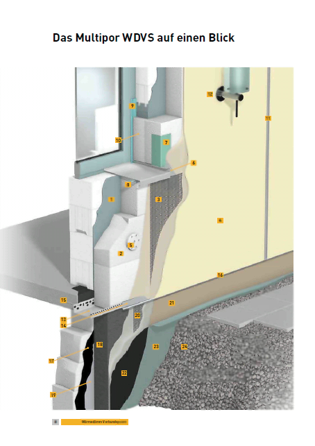

Утеплять цоколь ячеистым бетоном, в т. ч. AEROC ENERGY, не желательно. Лучше для этого использовать пенополистирол (желательно экструдированный).
Крепить AEROC ENERGY к стенам необходимо как с помощью химической фиксации (клей), так и с помощью механической (тарельчатый дюбель).
Мультипор (позиция 2) также крепится к стенам и клеем (позиция 1), и тарельчатым дюбелем (позиция 5). Цоколь немцы тоже рекомендуют утеплять EPS (позиция 18)– пенополистиролом.
