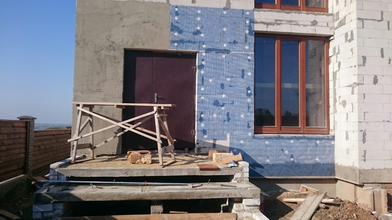

Добрый день.
В прошлом году утеплил Аэроком энерджи.
Дом построен с поротерма плюс 15 см аэр.энерджи.
Я брал партию 15 см плюс 1 поддон 10см, так 10см очень хрупкий -ломается под своим весом (пол поддона осталось), а так мне все понравилось. Перед приклееванием проходили груном со всех сторон -становился гораздо прочнее верхний слой. Сверху затянут очень плотной пластиковой сеткой обклеен плиткой с извистняка/ракушняка. Взял аерок потому что доверея минвате с поклеенной сверху плиткой небыло.А тут всетаки камень,так что надеюсь нифига ему не будет.По телосопротивлению ничего не скажу -отопление в стадии производства да и чердак вообще пока не утеплен, но думаю не на много хуже ваты-пенопласта,но на всякий пожарный взял не 10 а 15см.

Добавлю еще пару фоток

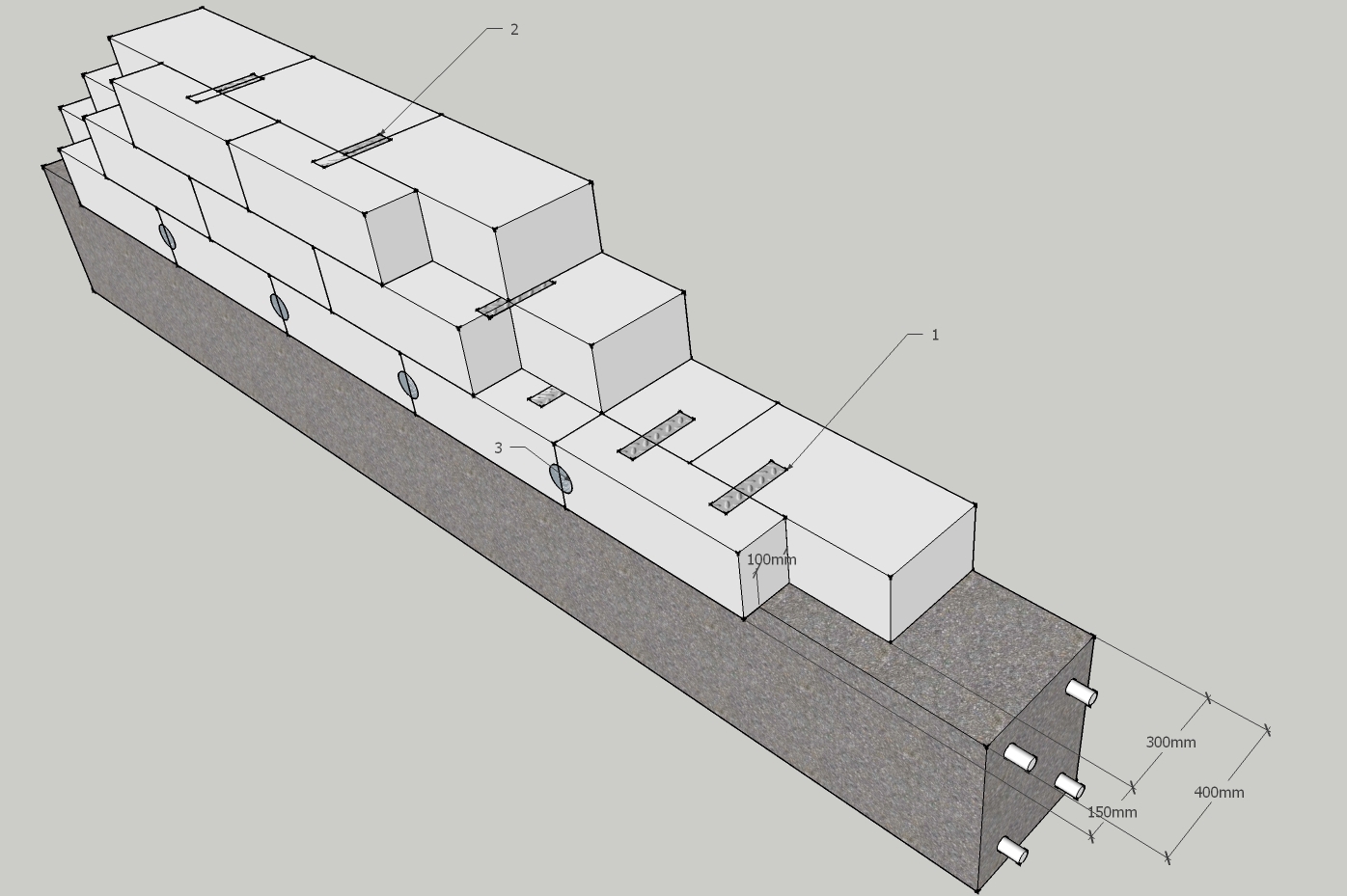

Добрый день уважаемые форумчане. Хочу использовать утеплитель Aeroc Energy D150. Но столкнулся с некоторыми вопросами по технологии строительства. Хочу возводить несущую стену и утеплитель одновременно как две стены. Вопрос в следующем как и чем связать эти стены?
1. нержавеющая пластика вариант крепление 1
2. нержавеющая пластика вариант крепление 2
3. клипса
утеплитель D150 - 150X200X600 будет стоять на фундаменте,
несущая стена D400 - 300X200X600
Буду очень признателен за советы:flag1:
