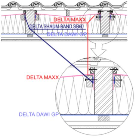

Как подсказали на братском форуме должно выглядеть так-

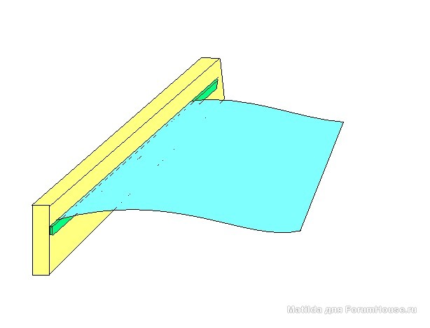

Утеплитель потолще. Минимум 200 мм. Не забудьте утеплить стены. Пароизоляцию помощнее, можно даже с рефлексным слоем и тщательно проклеенную. Зазор по возможности 100 мм. Ветрозащиту кусками между стропил, прижав к ним рейкой в 10 см. от обрешетки. Варианты:

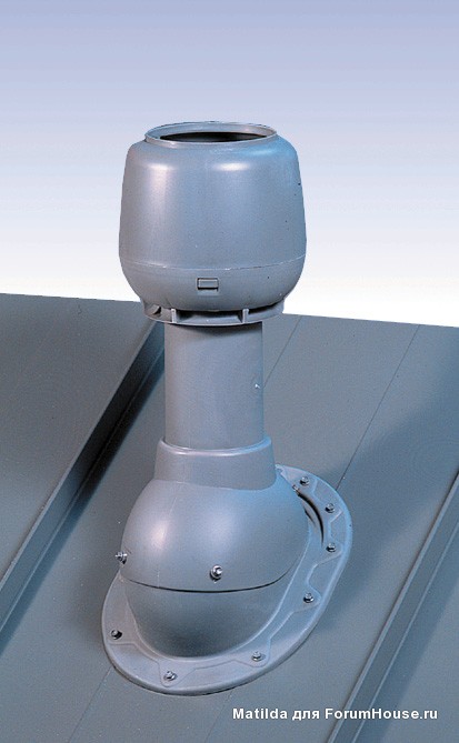

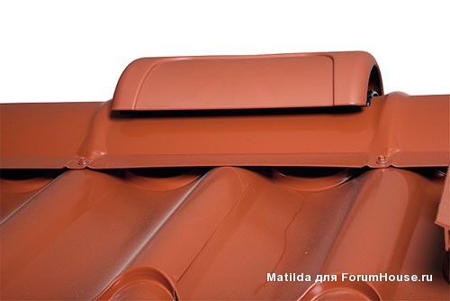

Особое внимание проветриванию. Проверьте есть ли щели внизу для входа воздуха между пленкой и обрешеткой. У конька, раз кровля - фальц, нужно поставить аэраторы.
Покритикуйте если чего не так.

Не вопрос: схемы ни к чёрту - микроуровень. :)
