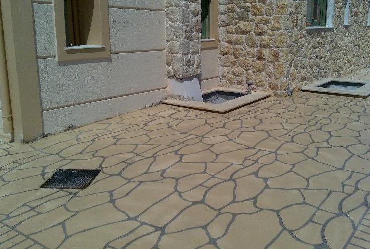

А под " песчанник" могем? И +- $\м2 чистого покрытия ?
У нас не штампы, а трафареты.
Это слегка другая технология.

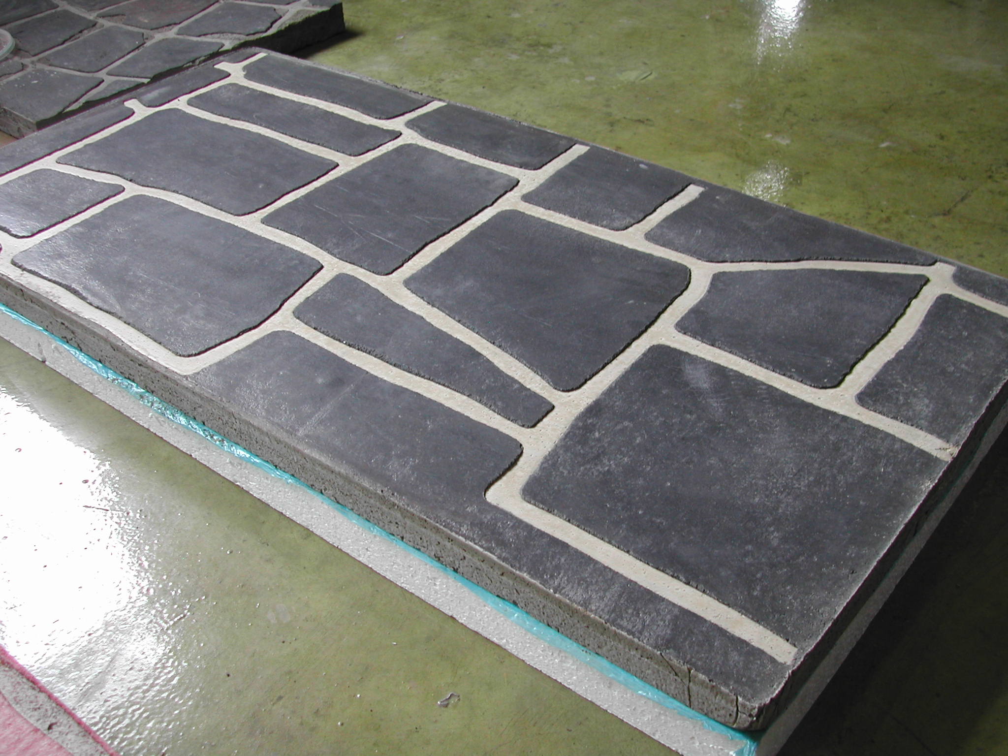

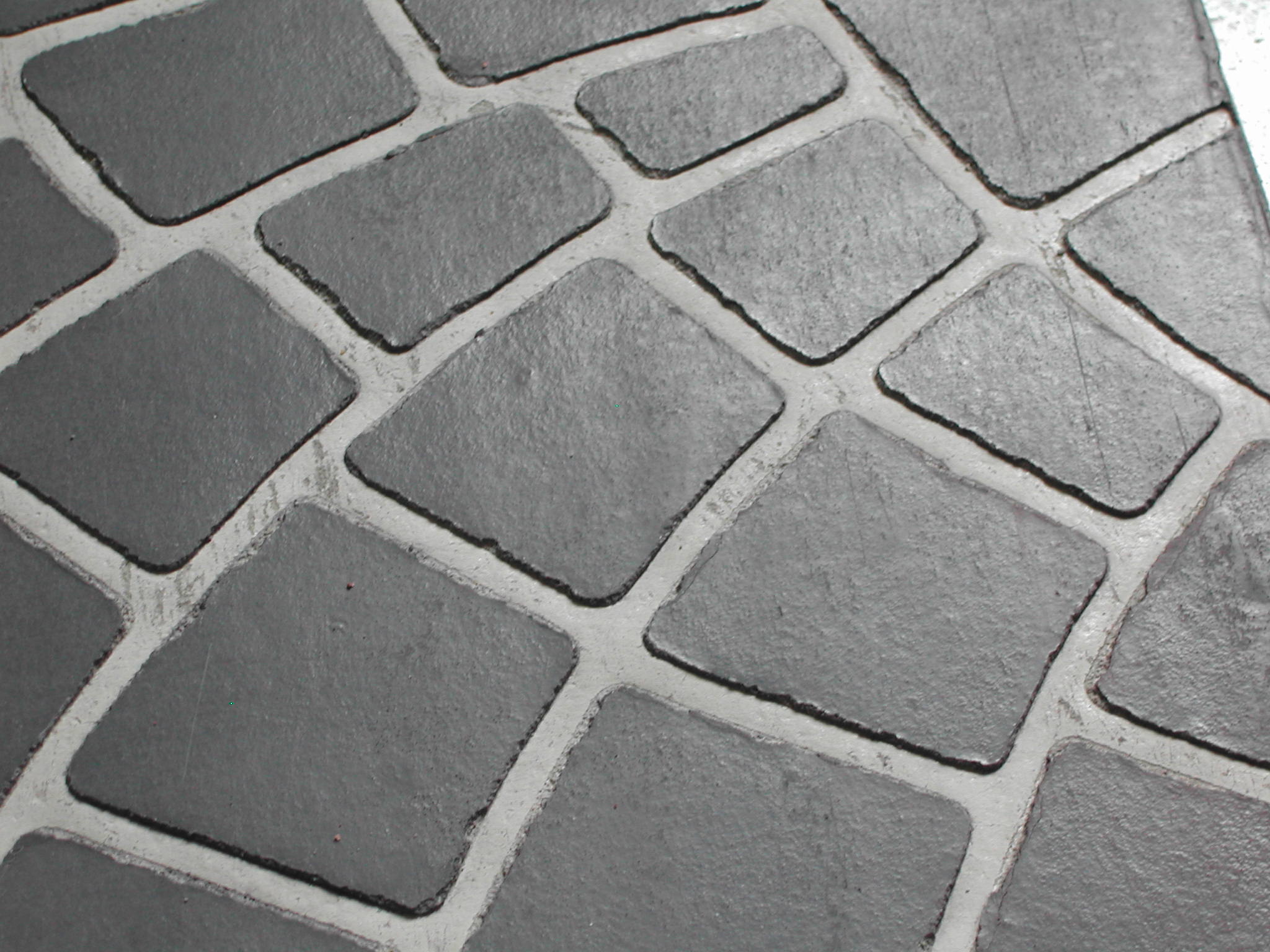

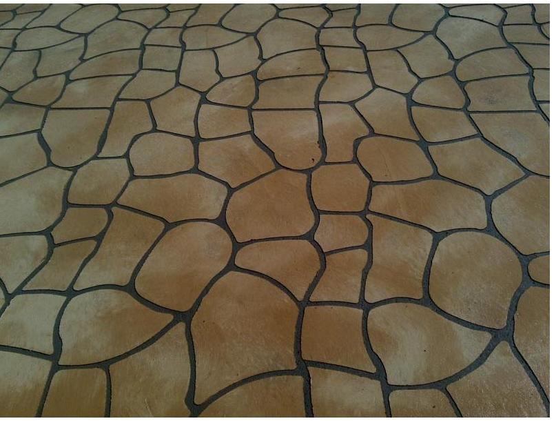

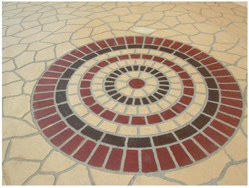

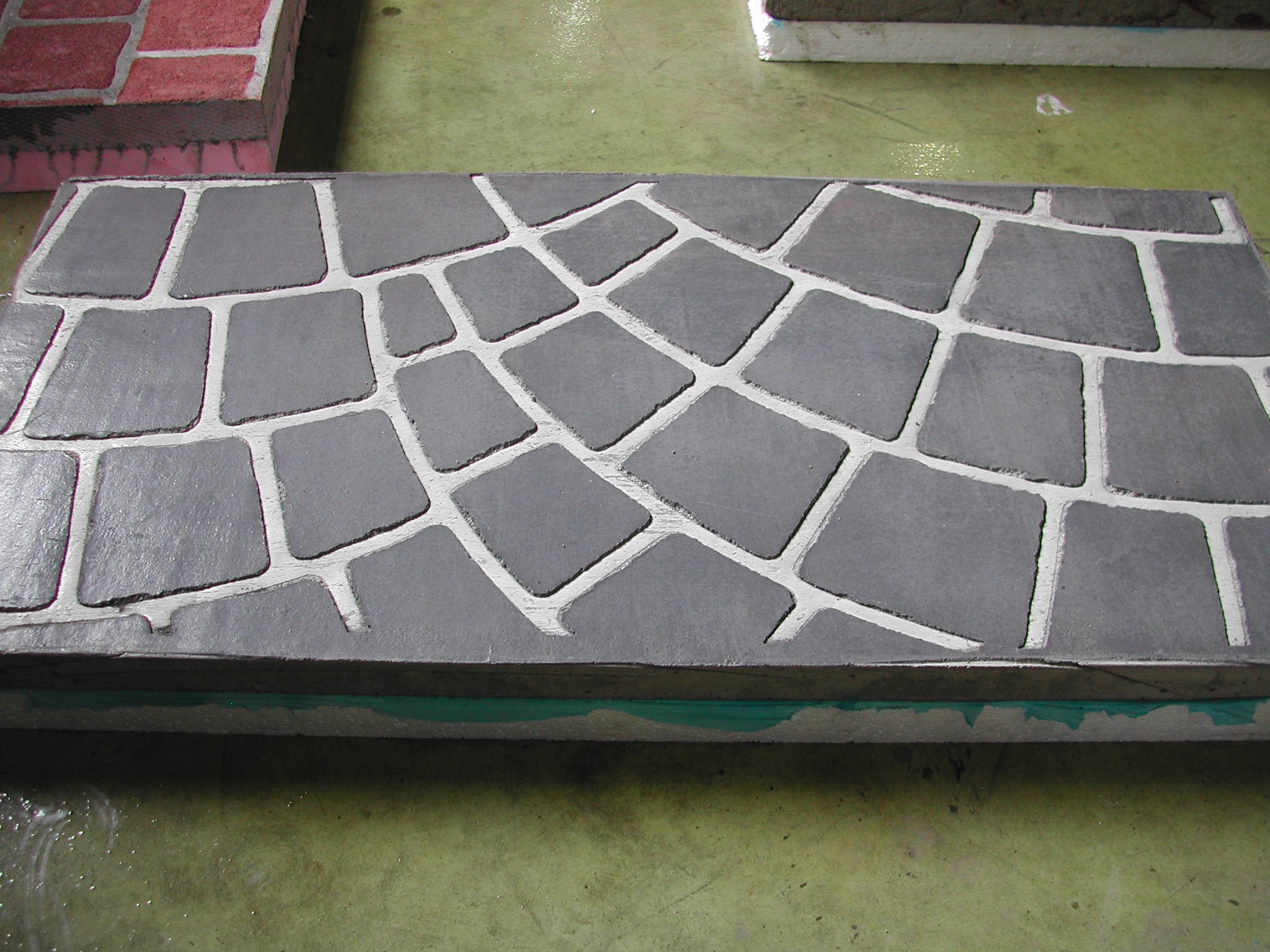

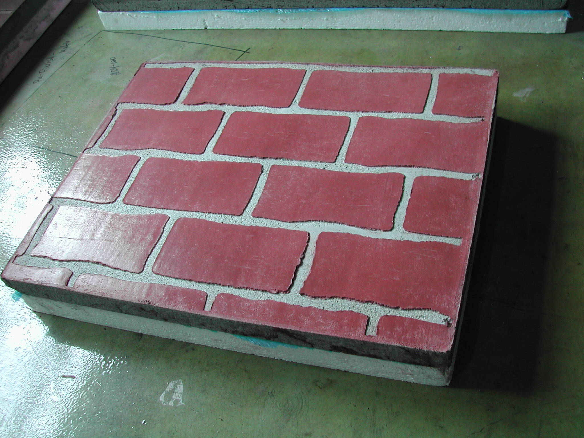

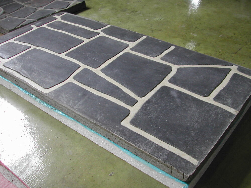

Если на фото шов темный - это стяжка (бетон) с предварительным нанесением цементного красителя по всей поверхности.
Если на фото шов светло-серый - это просто трафарет положен на свежий бетон .
По розничным ценам (только материалы).
1. Трафарет = 34,90 за 1 м кв. В зависимости от технологии выполнения работ может применяться или единоразово или повторно.
2. Цветной цементный упрочнитель = 2,0...2,5 кг х 33,04 грн. = 66,08....82,6 грн. на 1 м кв.
3. Полиуретановая пропитка (не путать с акриловой)= около 26 грн за квадрат.
Если есть желание сделать цветной шов, то удорожание на квадрате 33,04 грн.

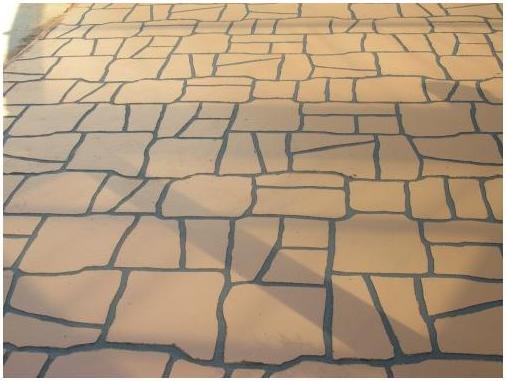

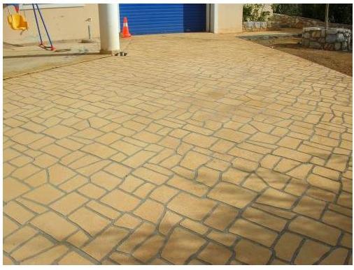

Нужен паркинг для легкового авто. ( 40 м2) Интересует стоимость
( работа- материал) под песчанник . Без подготовительных работ. Нравятся все картинки.

То, что определяется по месту. Земляные, щебень, бордюры, текстиль и т. д.
Для клиента выгодней купить материалы и заказать нам работы.
Клиент покупает :
- бетон (М250П3)
- арматуру 8 (ячейка 150х150)
- полипропиленовую фибру = 50 грн на куб бетона
- трафареты = 35 грн 1 м кв
- цветной упрочнитель = 67 грн на 1 м кв
- полиуретановая пропитка ПУ-ФИНИШ-МАТТ = 35 грн
или Гипердесмо АДИ = 25 грн.
Итого без стоимости бетона и арматуры = 127....137 грн.
Стоимость работ : 80 грн. квадрат.

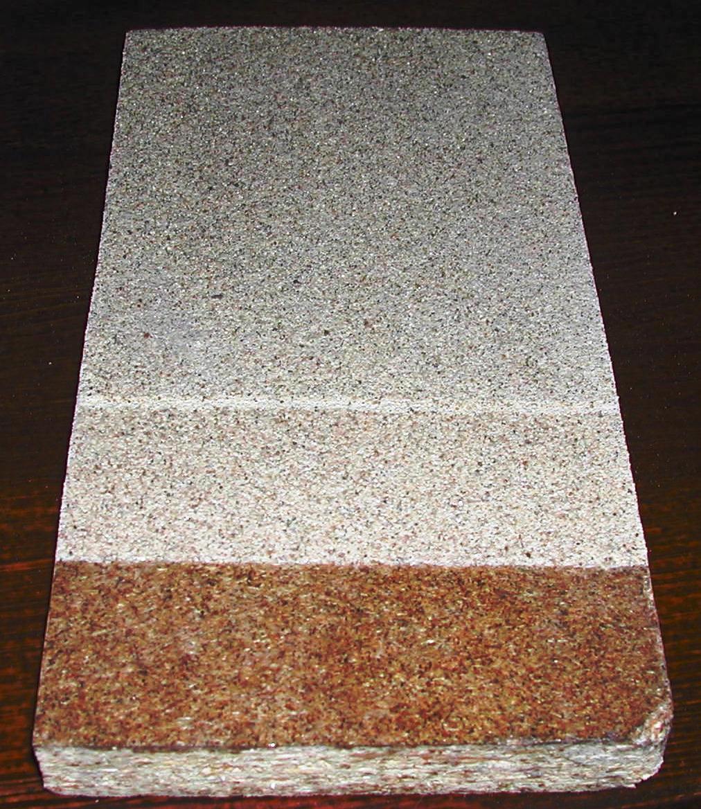

1. Снимаем верхний "рыхлый" слой бетона.
2. Грунт. Смешиваем Гипердесмо (0,6 л или 0,8 кг) и ксилол (0,2 л). Расход 0,2-0,25 кг на 1 м кв. Зависит от впитывающей способности бетона. То есть, его пористости и плотности. Чем плотнее - тем меньше расход грунта.
3. Слой Гипердесмо за раз выбранного цвета. Расход 0,3...0,5 кг.
4. Посыпка еще свежего Гипердесмо речным просеяным песком. Посыпать нужно в таком количестве, чтобы на поверхности песок был сухим.
5. Прикатка песка велюровым валиком. Слегка вдавливаем его в слой Гипердесмо.
Если дождь пойдет через 30 минут по окончании этого процесса, то поздно. Это уже никак не повредит покрытию.
6. На второй день. Сметаем не прилипший песок и собираем его в ведро для дальнейшего применения. При необходимости его опять просеиваем (чистим).
7. В этот же день наносим на запесоченный Гипердесмо слой прозрачного АДИ-Е. Это укрепит песок и сделает поверхность более скользкой для грязи. Расход АДИ-Е = 0,2 л.
В этом случае дорожка будет "дышать".
Гипердесмо - паропроницаемый.
Мы применяем речной песок. Так как он мелки и образует гладкую шероховатую поверхность. Она легко моется водой из шланга, метётся и шкребется лопатой.
Крупный песок (2-3 мм)в этом случае не очень практичен.

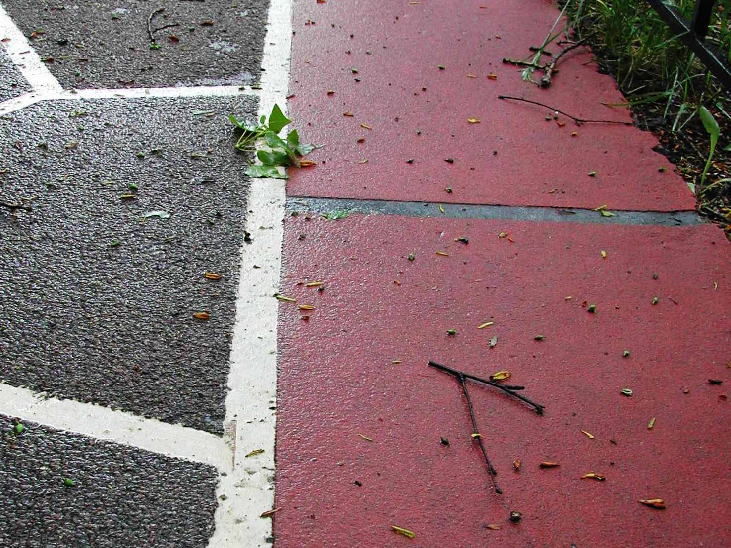

- Если диаметр речной песчинки 0,4...0,8 мм, то если её "утопить" в слое клея толщиной 0,3 мм , то песок будет надежно в нем закреплен. АДИ-Е с расходом 0,3 л на 1 м кв прекрасно приклеит этот песок.
- Если взять крупный песок 2-3 мм, то слой клея должен быть не менее 1,5 мм. А это 1,5 л на 1 м кв.

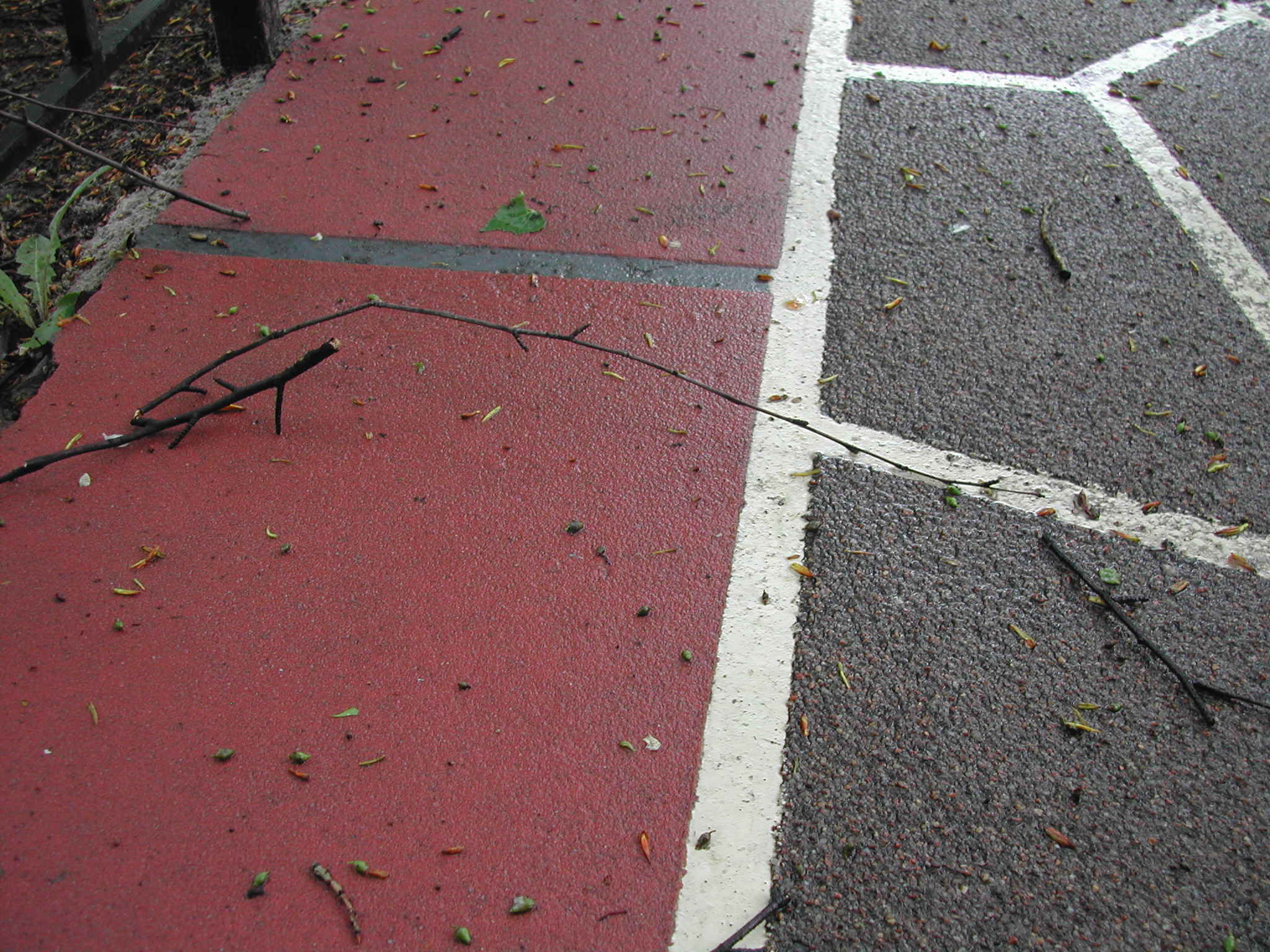

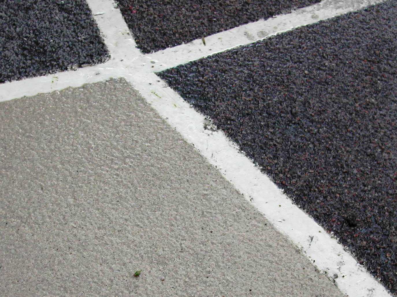

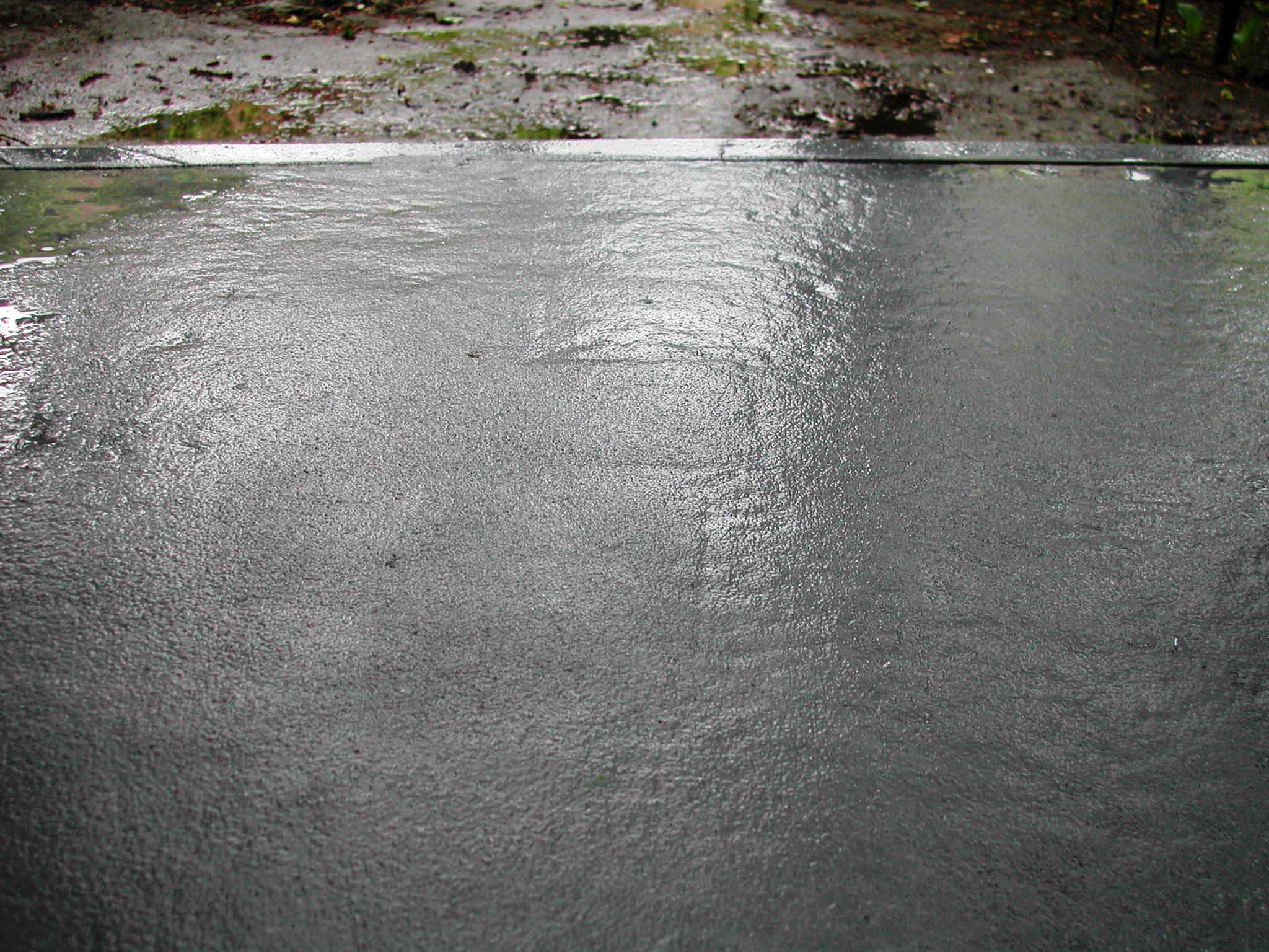

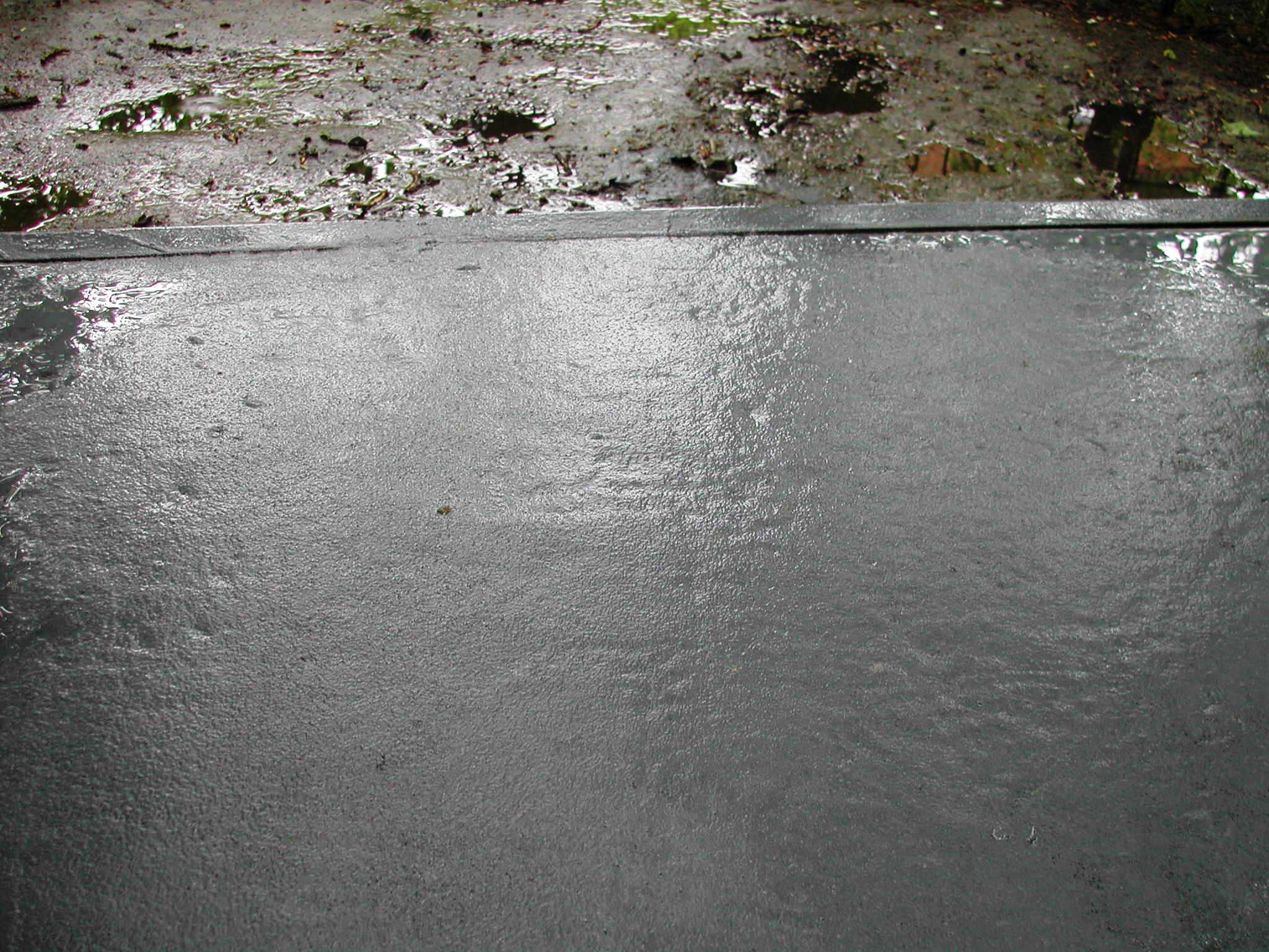

На фото два возможных варианта. Снимал сегодня. В Киеве сейчас дождит. Там есть и вариант Гипердесмо (черепичный цвет и беж) с песком и приклееный кварцевый темно-коричневый песок (2-3 мм) на АДИ-Е (там на одном фото видно, что песок сорвали из непрокраса АДИ-Е).
Наше "заднее" крыльцо.
Здесь по песку нанесен пигментированный (темно-серый) АДИ-Е.
Срок службы 2 года.
