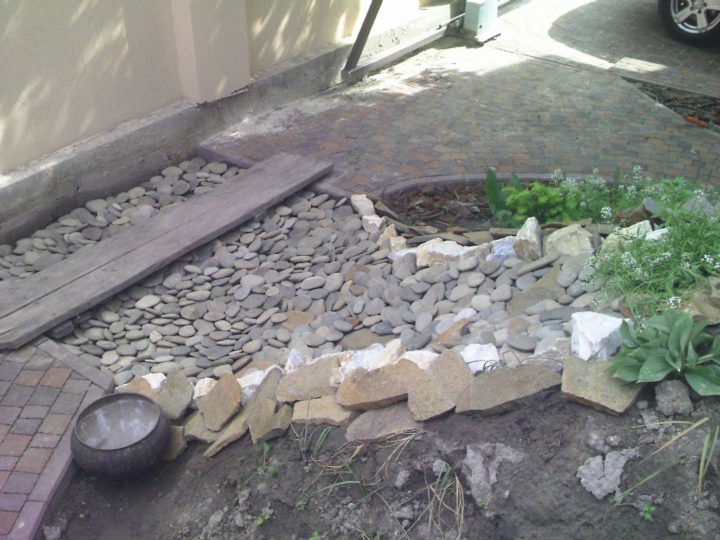

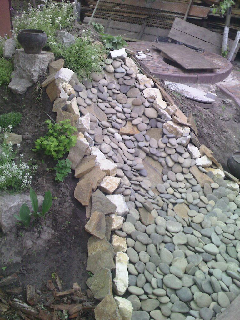

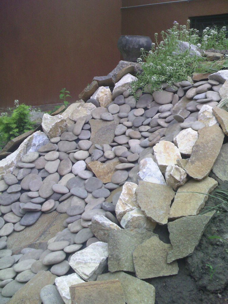

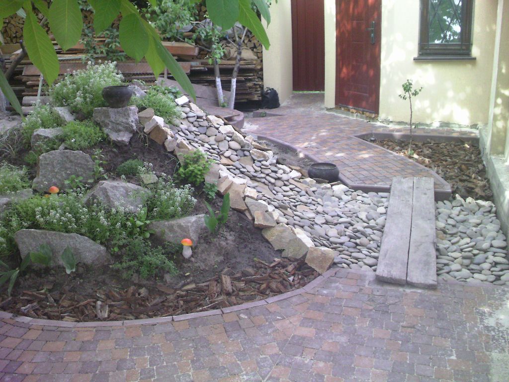

Есть задача - в саду сделана горка из земли. С вершины до основания выложил морской галькой сухой ручей. На всякий случай на склон под камни подложил пластиковую сетку и гальку клеил на нее с помощью силикона и жидких гвоздей- потому, что без клея держится плохо и скатывается вниз то там сям.
Сейчас в принципе держится, но хочется покрыть чем то таким , что бы сверху была такая себе пленка, которая бы укрепила камни между собой и в будущем вода их не размыла. Вопрос в том, что красить кисточкой не хочется. Есть ли какая-нить смола для того что бы из пульвера покрыть сухой ручей смолой равномерно и без кисточки ?

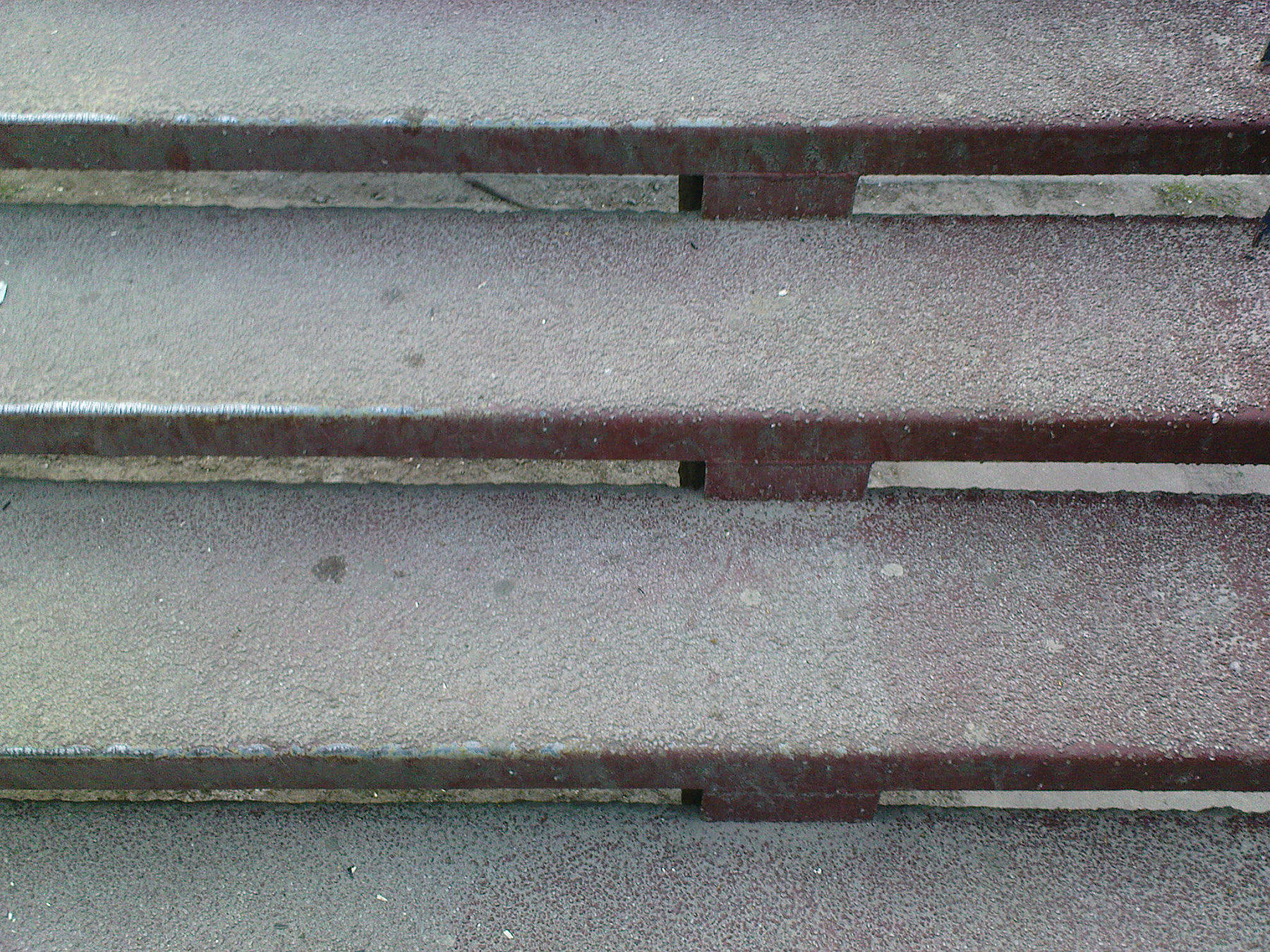

Подскажите что это за покрытие? Обнаружил в одном из надземных переходов, нанесено прямо на железо. Тоже клей с камешками?
Не хочу создавать новую тему, влезу сюда.
Полиуретан, посыпанный песком. Крупным песком.
Гипердесмо АДИ.
Его вязкость позволяет наносить его из пульвера (воздушного распылителя).
Наносить в Вашем случае где-то за 3-4 захода.
Если речь идет о "склеить камни".

Спасибо. На 3-4 квадратных метра сколько надо этого реагента ?
Порядка 1 л.
