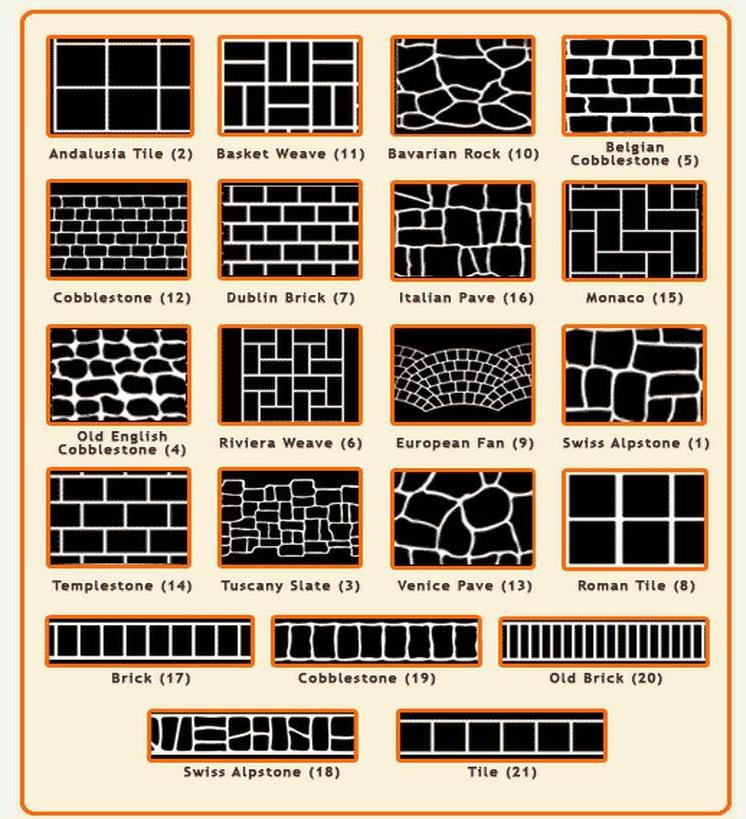

Виды трафаретов пока в таком виде.
В мае завозим первую партию всех видов и сделаем фото "с натуры".

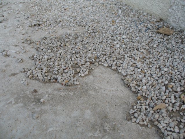

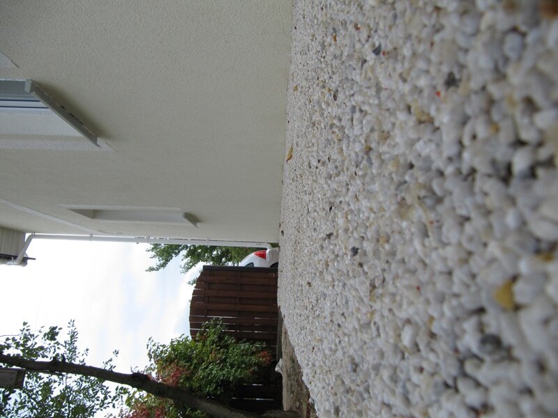

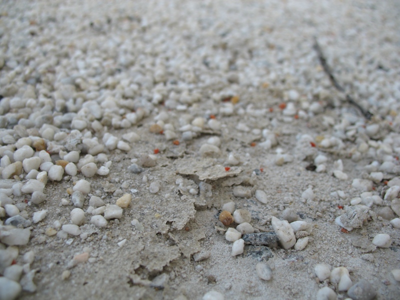

Мне понравились образцы которые я видел в офисе эско, поэтому прошлым летом решил тоже себе такое сделать. Консультант вычислил необходимые мне на 25 М2 грунтовку и два компонента гипердесмо. Потом я закупил кварцевый песок и по выданной мне инструкции начал делать. К сожалению песка и Гипердесмо-Т не хватило, хотя грунтовки осталось много, а АДИЕ хватило в притык. В результате все вместе по материалам у меня получилось чуть более 100 грн квадрат(800 грн песок, 2600 грн - грунтовка и 2 компонента)
Что получилось - на фотке.

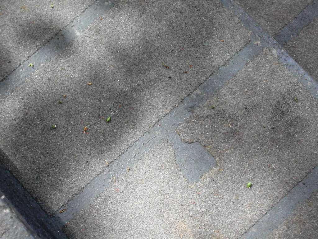

А вот то что получилось этой весной совсем меня расстроило - на более чем 50% площади покрытие отвалилось кусками. Начал потихоньку счищать, но счищается не все, так как часть этого материала всетаки крепко держится. Что вот теперь делать не знаю. Фото сегодняшнего состояния дел постараюсь приклеить на днях, так как пока нет под рукой фотоаппарата.
Извините, что влажу...
У Вас покрытие отвалилось со слоем стяжки, или только покрытие?
Я к чему. Занимаюсь подобными покрытиями. Только составляющие другие. Вызвали нас на такую же проблему. Я заказал экспертизу с недешевой такой "машинкой" которая определяет какой собственно бетон. И какой марки.
Результаты "убили" заказчика. В отмостке отсутствовал не только цемент но и нормальный песок. В итоге, отвалилось 80% материала вместе с отмосткой. Вопрос сняли, а осадок остался. Сейчас заказчик занимается поиском тех работяг, которые стырили составляющие бетона.
П.С.
Сумма там была поряка 36000 ГРН...
Отвалилось со слоем стяжки местами, местами просто песок отвалился покрытие осталось. Первое связываю с качеством заливки, хотя в принципе перред грунтовкой поверхность готовили, а и в стяжку цемент ложили (может сам цемент такой). А вот второе непонятно, вроде материалов было как посчитано и даже больше...

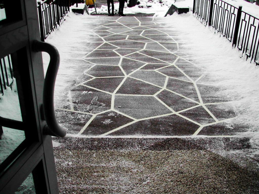

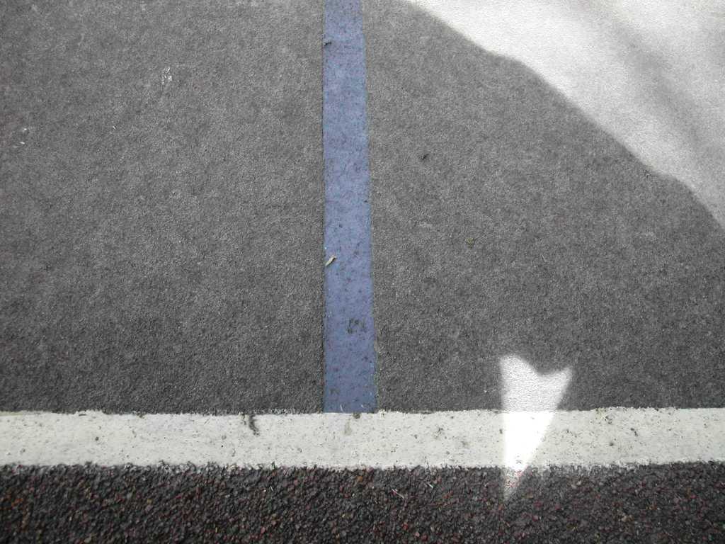

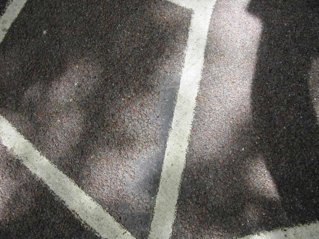

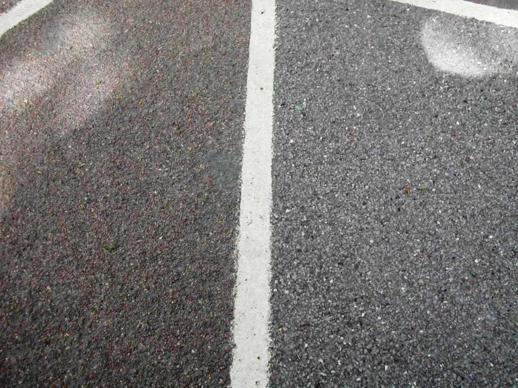

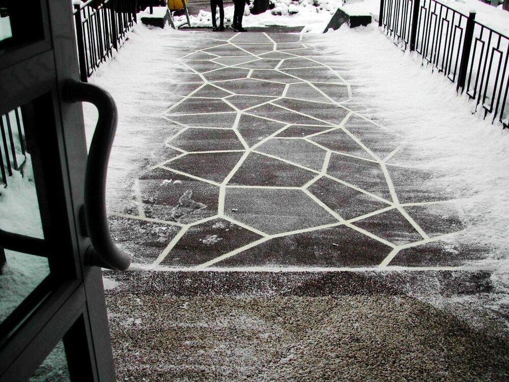

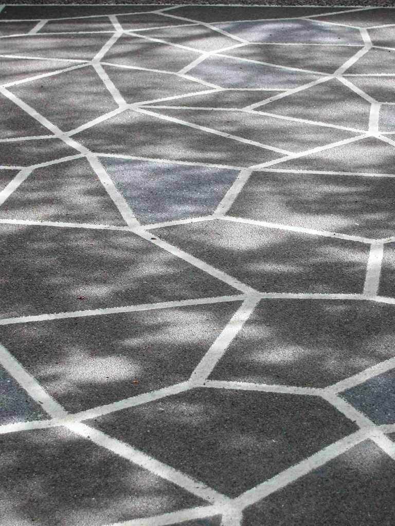

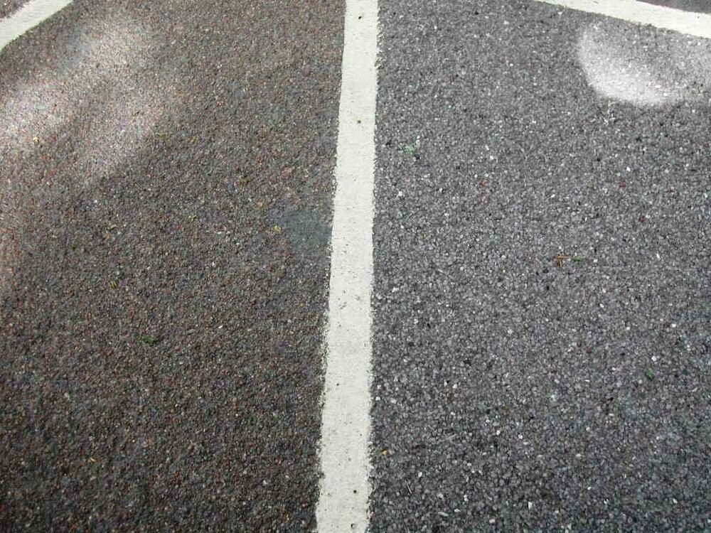

Вот фото покрытия перед нашим офисом (площадка и лестница), которому в этом году отметим 1 год. Вернее покрытию 2 года, а посыпке 1 год.
Есть пару мест, где песок оторван от покрытия.
Причина : попытки срубить лед алюминиевой лопатой. Паренек, который один раз вызвался почистить вход (а это моя привилегия) сделал это не получив от меня инструкций и проявил, падла, рвение.
Площадь контакта замороженной воды с посыпкой превышает площадь контакта посыпки с вяжущим плюс высокая адгезия льда плюс касательная ударная нагрузка.
- Глубокий снег (более 10 см) с таких покрытий можно снимать либо деревянной лопатой либо снегоуборочным аппаратом.
- Небольшой слой снега мы сметаем швабрами с полимерной щитиной. На последнем фото видно как метет метла.
- Лед - соль.
В этом году будем дефектные места ремонтировать. Там более - это очень простое занятие.
Подготовка основания перед нанесением любого покрытия - это 95% успеха.
Подчеркиваю - любого покрытия.
У Вас 2 дефекта.
1. Отслоение с верхним слоем стяжки
Верхний слой стяжки - это по умолчание самый слабы бетон.Он очень пористый и когда на него наносится грунт, то грунт не всегда "доходит" до прочного основания. Получается цементно-полимерный корж, который просто лежит не приклееный к основанию. Зимой при колебании температур (я уже не говорю, о капиллярной влаге, которая может быть в теле стяжки и расширяться при замерзании) из-за разного теплового расширения стяжки и цементного коржика происходит окончательное отслоение последнего. Как результат : слой полимера снимается вместе с корочкой ЦПР.
2. Выпадение песка из полиуретанового вяжущего.
Чем глубже песок или камень погружен в вяжущий, тем прочнее он в нем "сидит". Глубина погружения определяет рельеф основания. После нанесения полиуретан находится в подвижном состоянии около часа, и если поверхность неровная, он частично стекает во впадинки. Поэтому песчинки, которые находятся "на верхушках" остаются погруженными не так глубоко, а значит "сидят" не достаточно крепко.
Для песка мелкой фракции до 2 мм это не так важно, а вот для более крупного....
Чтобы избежать этих 2 подвоха наши производственники шлифуют дорожки перед нанесением.

Спасибо за фото. Действительно некрасиво. Очень.
Мне очень жаль, но причина тоже видна - непрочное основание.
На третьем фото видно, что даже щебень не совсем уверенно держится в верхнем слое бетона.

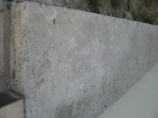

У Вас может получится так, что мороз разрушил верхний слой бетона неравномерно. Где-то глубже, где-то меньше.
Поэтому КЛ-КЛИН уже не решение.
Если будете сбивать все покрытие, работайте Керхером или болгаркой с алмазной чашкой.
Как здесь на последнем фото.
www.ekco.ua/?tid=128&lang=ru&nid=472#
