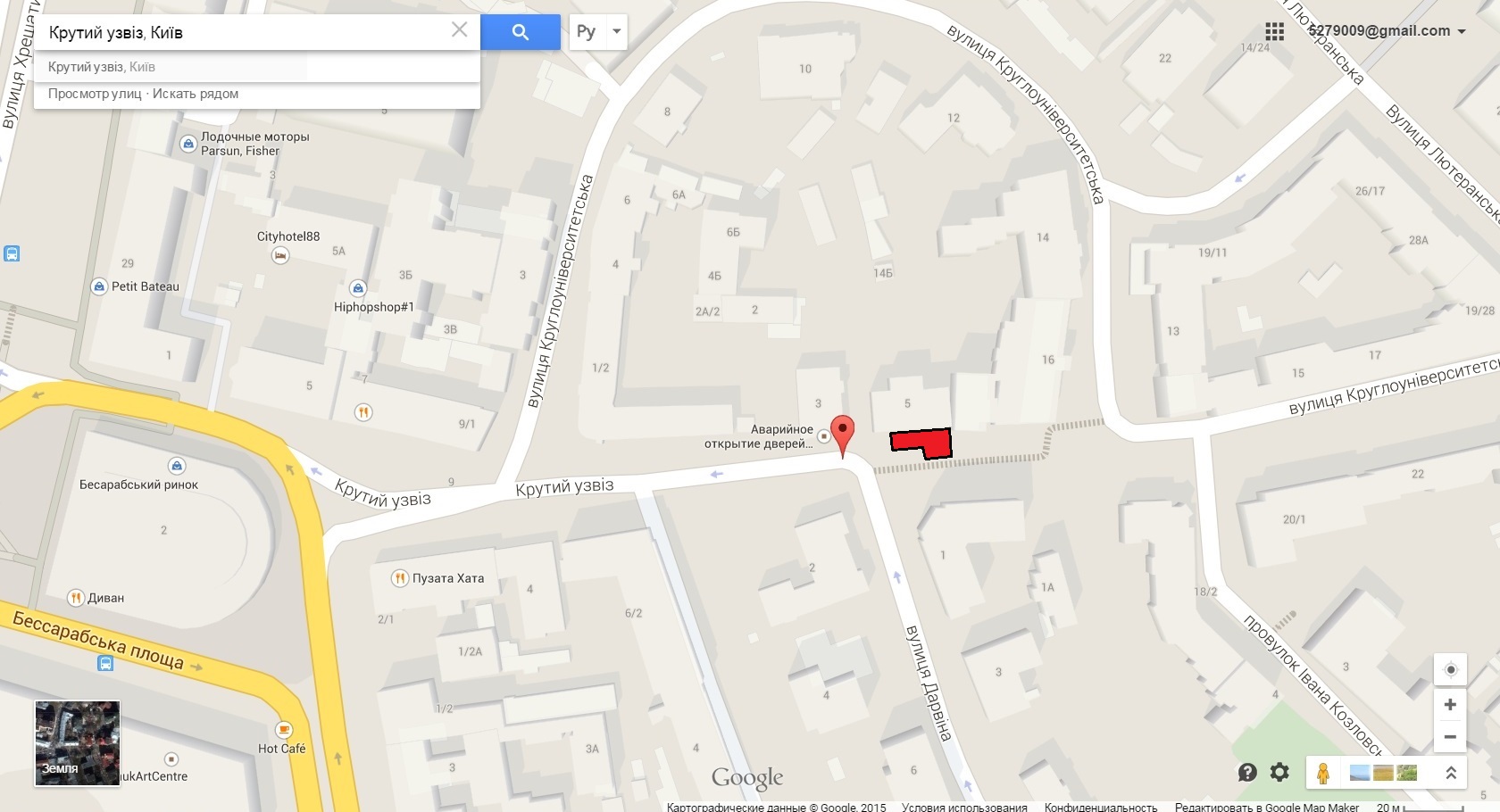

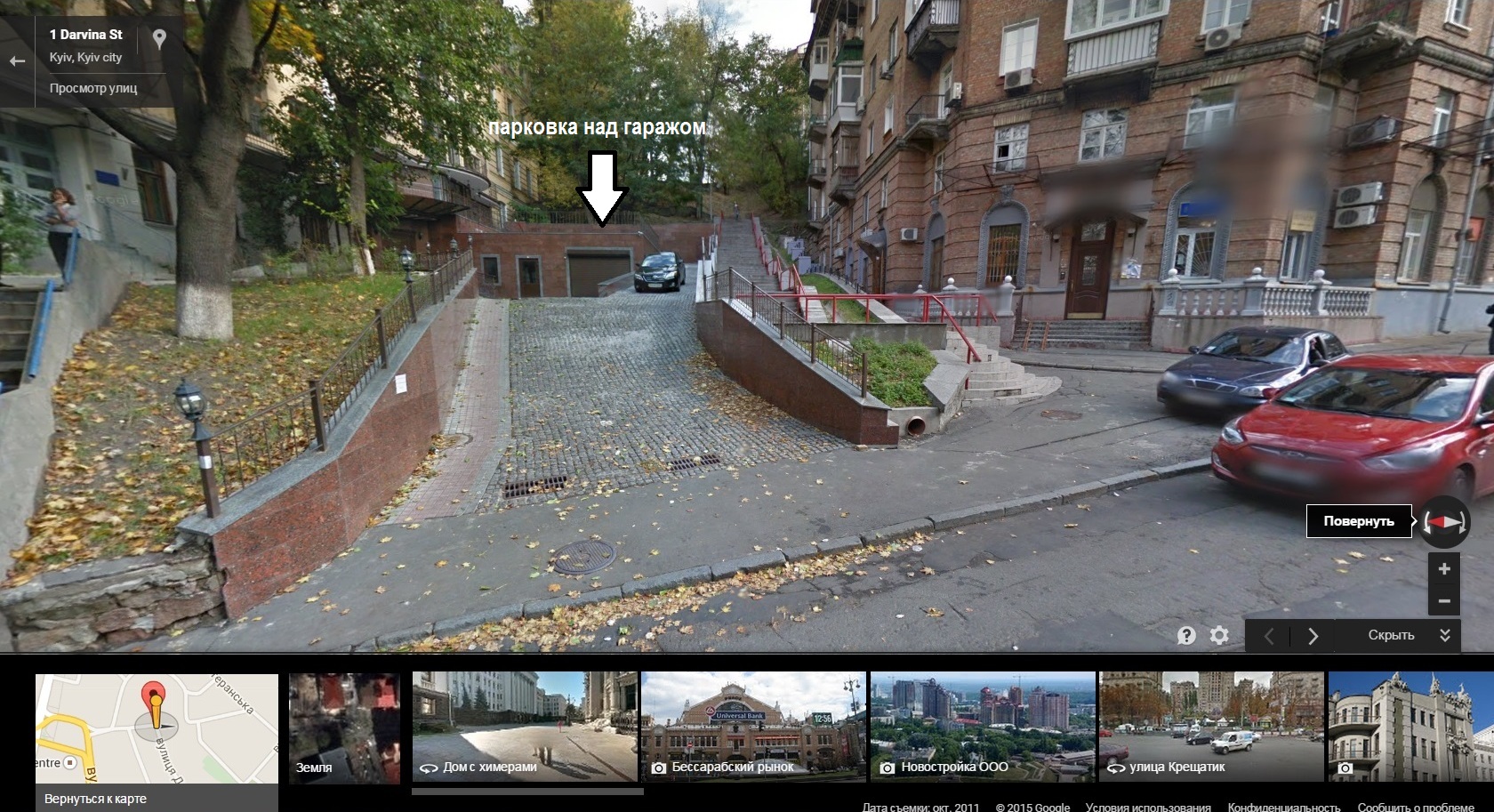

Четыре года назад наши клиенты делали место парковки.
Можно сходит посмотреть на состояние.
Кстати, схожу.
